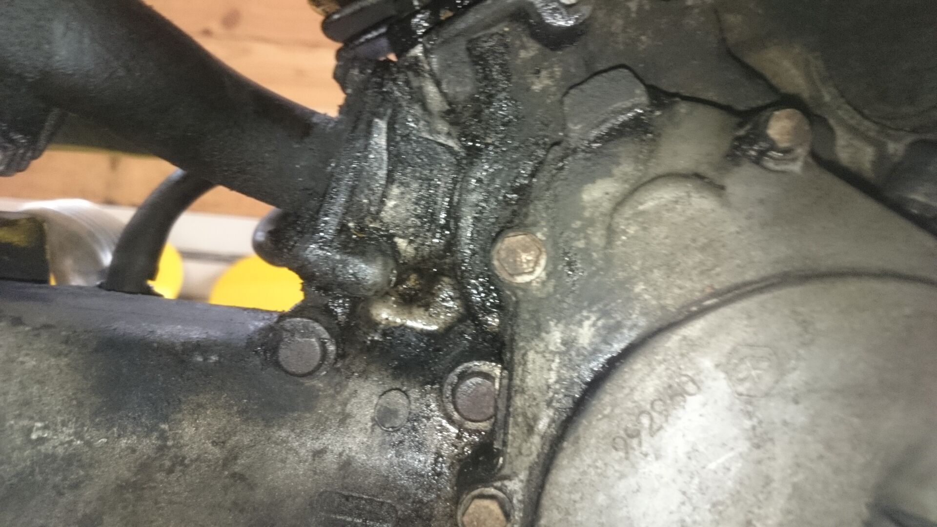

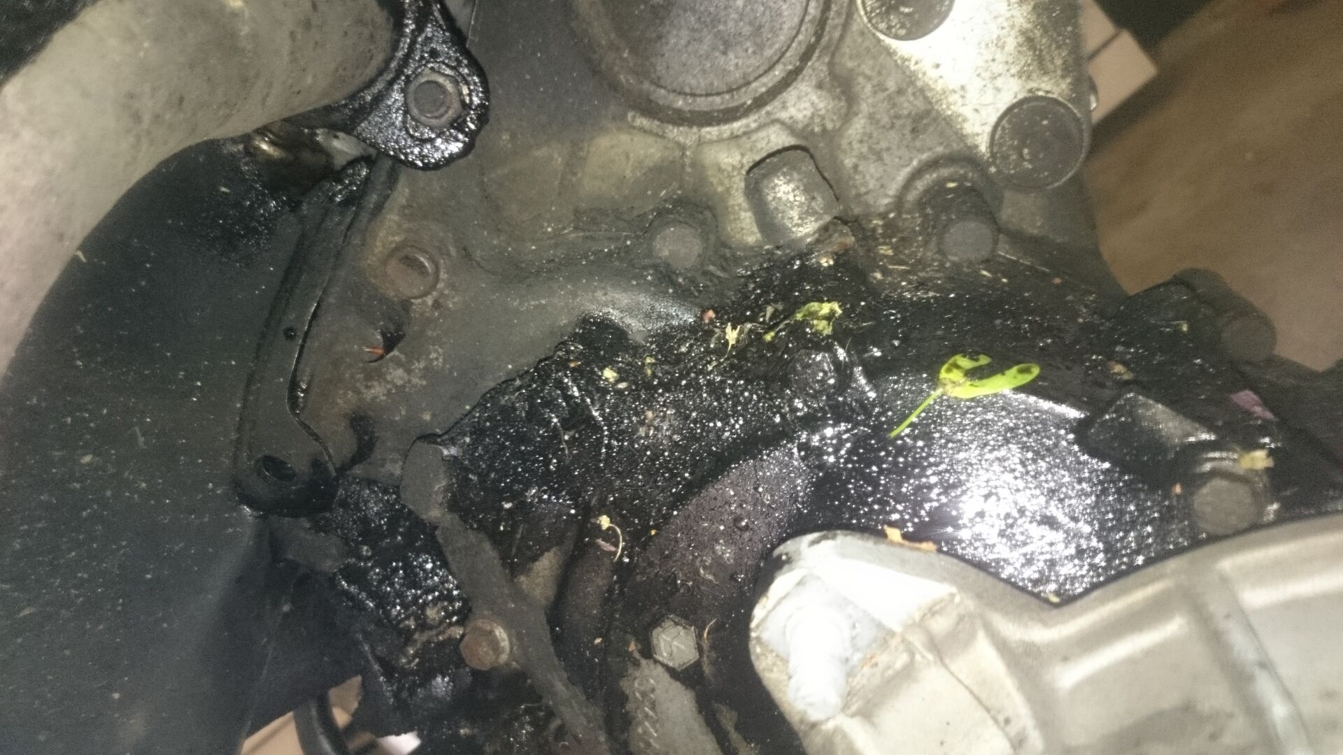

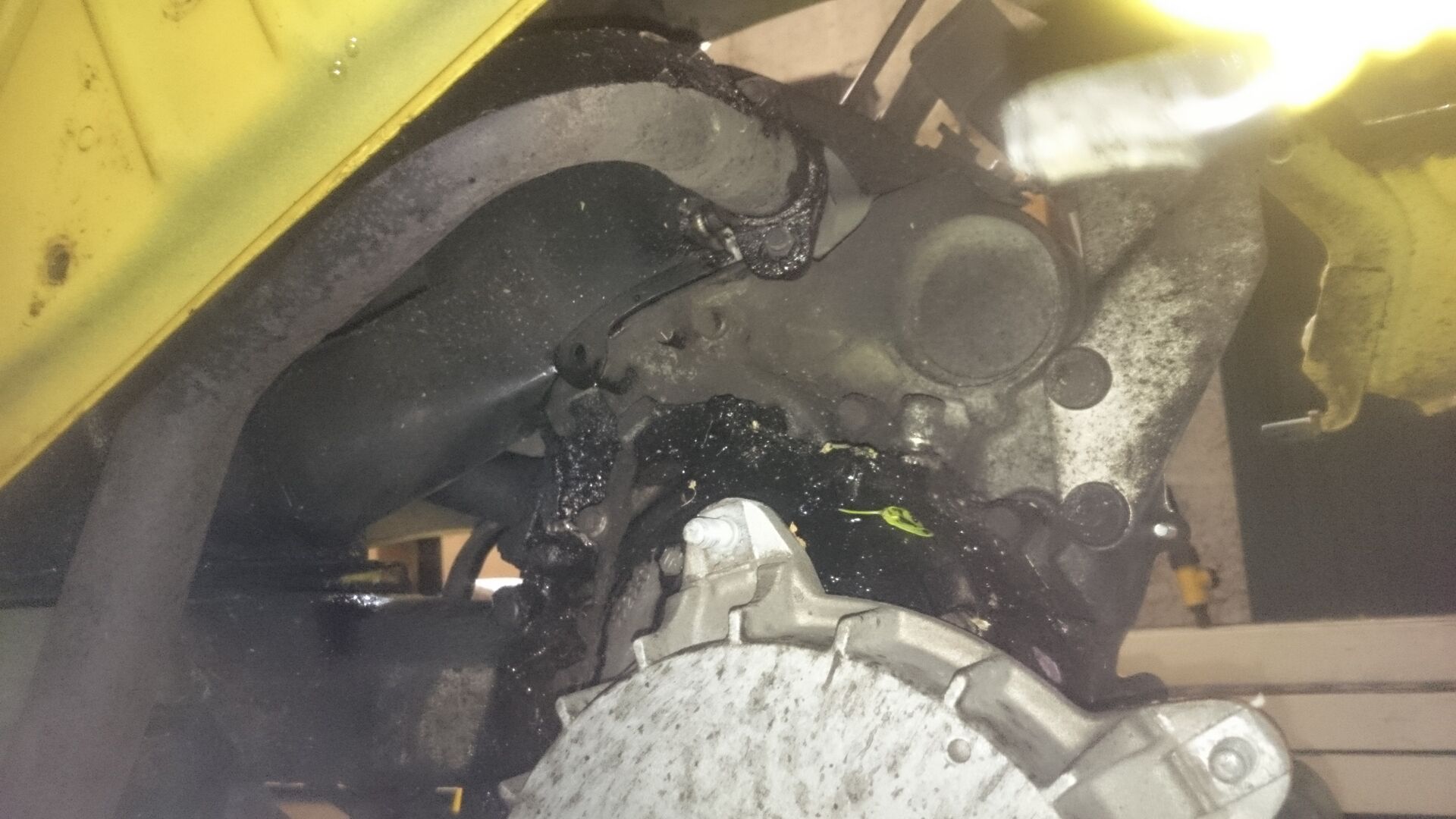

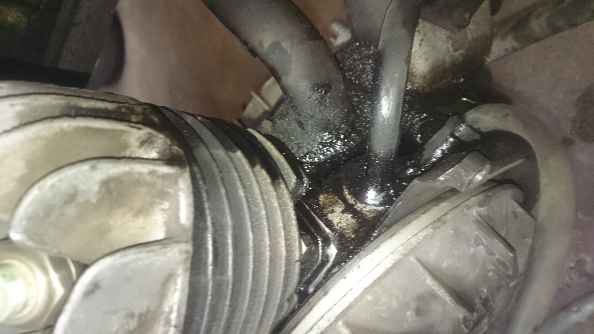

    • April 15, 2014 at 10:56
    Ich fahre ganz normal 1:50 mal auch mit ein bisschen mehr Öl aber immer im Rahmen.
    Kann es davon denn so stark siffen?

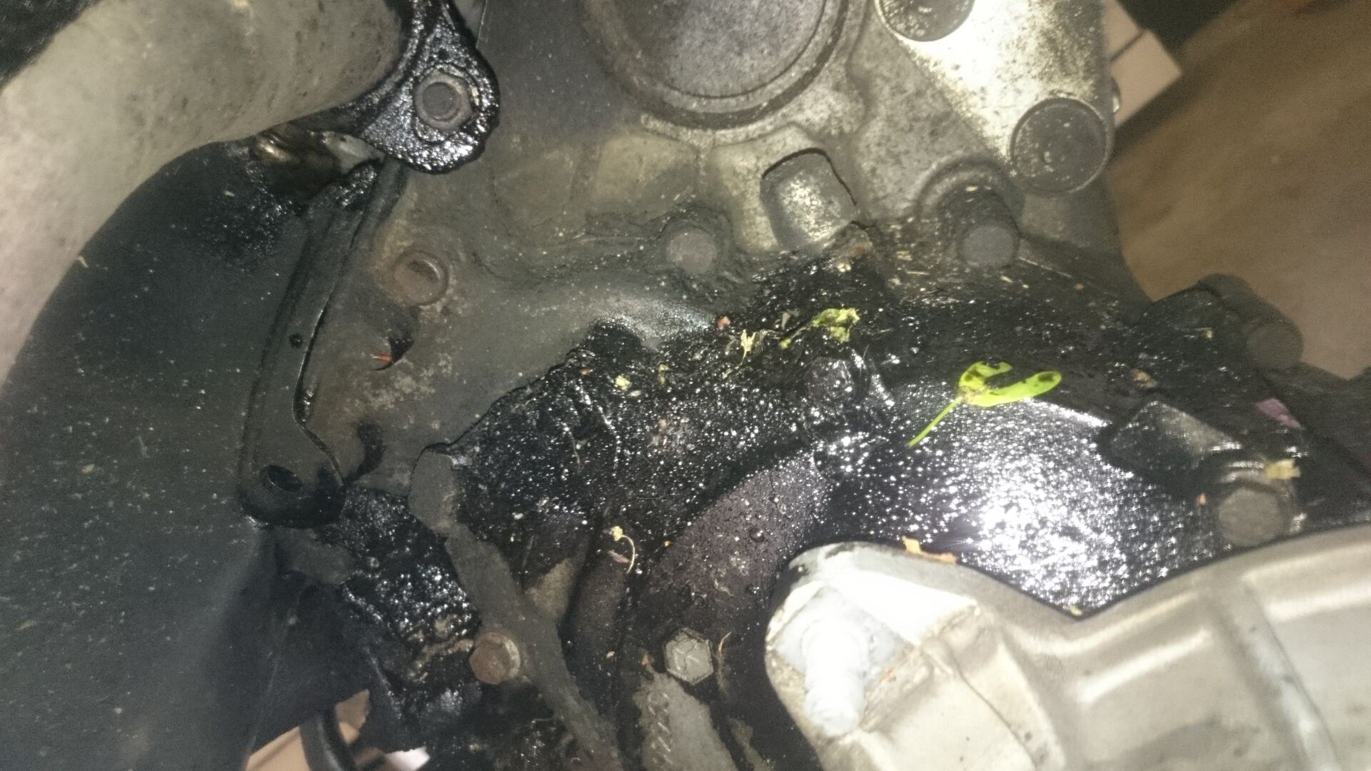

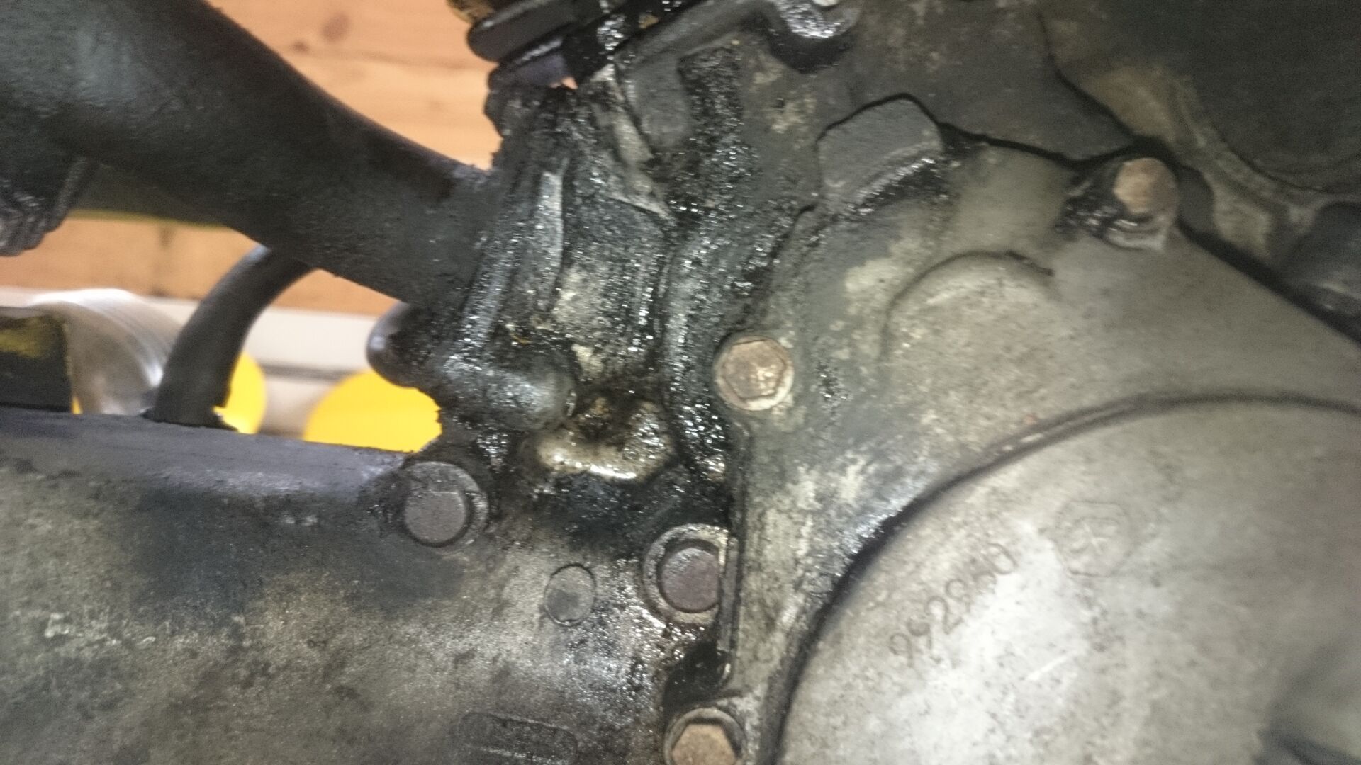

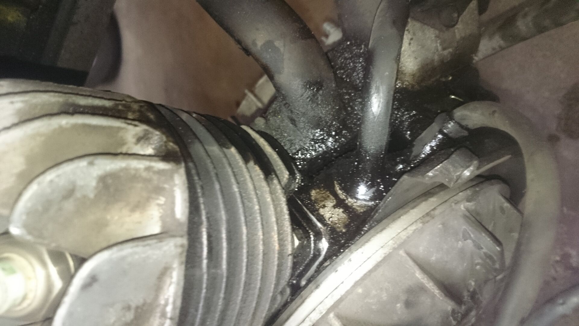

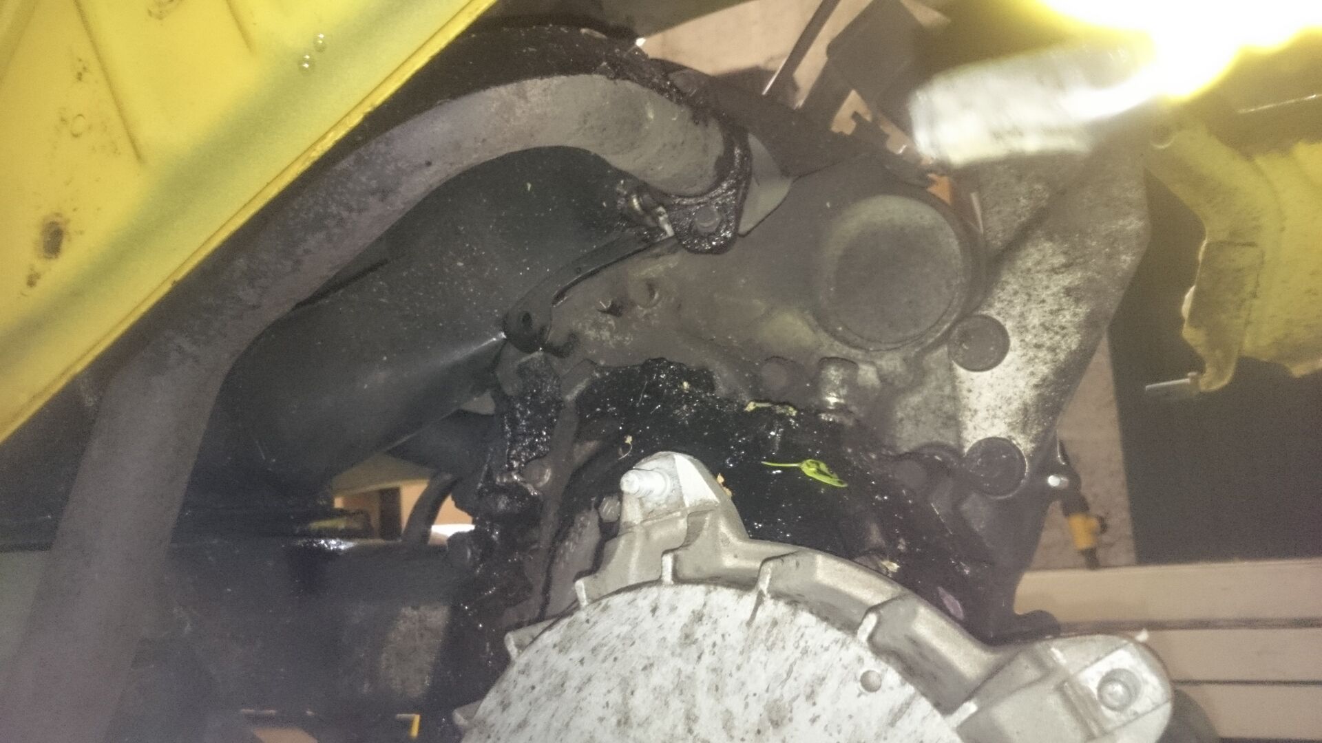

      • 301.57 kB
      • 1,920 × 1,080
      • 390
      • 218.75 kB
      • 1,920 × 1,080
      • 369
      • 228.1 kB
      • 1,920 × 1,080
      • 378
      • 263.25 kB
      • 1,920 × 1,080
      • 385
    Einmal editiert, zuletzt von RennEnte (April 15, 2014 at 13:15)

    • April 15, 2014 at 11:05
    sifft am kopf.
    kopf abschrauben, planschleifen auf glasplatte mit 240er schleifpapier.
    danach abdichten mit "opel kopfdichtmasse mintgrün" (gibts bei opel ;) ) und du hast ruhe. ich kleb damit alles ein. kein einziger undichter kopf mehr.

    • April 15, 2014 at 11:46
    Mach es so wie chup4 es beschrieben hat !! Dann haste Ruhe ... Auf Bild 493 siehste wie es den Zylinder runter läuft ...

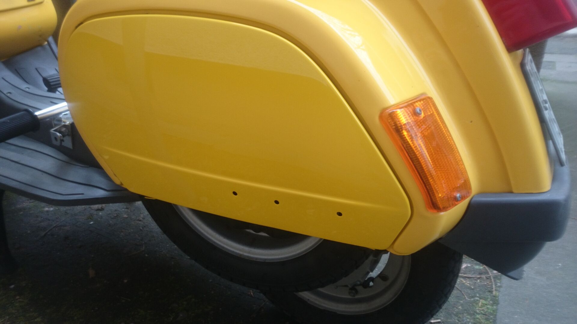

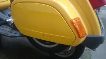

    • April 15, 2014 at 12:58
    Alles klar, wird gemacht.

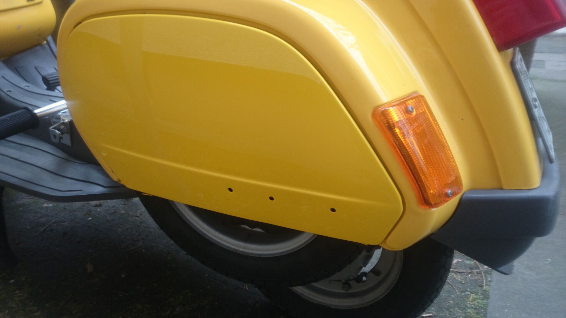

    Noch eine ganz andere Frage,
    ich weiß leider nicht welches Typenschild hinten Links auf das Seitenblech gehört.
    Ich habe es mal mit dem hier probiert aber selbst das ist viel zu klein.
    Am Blech gibt es 3 Löcher, 2 nah beieinander und das 3 etwas weiter weg gesetzt.
    Hat jmd. eine Idee?

  • Pfandboy
    • April 15, 2014 at 15:03
    Wenn du die normal V5X3T xl 2 hast, muss das passen. ansonsten wurds evtl. mal getauscht.

    • April 20, 2014 at 17:14
    Ich habe jetzt überall danach gesucht, finde aber einfach nicht diesen Schriftzug https://www.vespaonline.de/Attachment/249…uni-08-001-jpg/Kann mir vielleicht jemand einen Tipp geben wo man den her bekommt?

  • Weanelt
    961
    162
    PK 50 XL2
    • April 21, 2014 at 11:40
    Zitat von RennEnte
    ich habe jetzt überall danach gesucht, finde aber einfach nicht diesen schriftzug https://www.vespaonline.de/attachment/249…uni-08-001-jpg/kann mir vielleicht jemand einen tipp geben wo man den her bekommt?
    ich hab diesen schriftzug auch monate gesucht, neu gibt's den irgendwie nicht mehr. das andere typenschild ist von der xl1.
    ich hab einfach hier im forum und in facebookgruppen gefragt, ob den jemand hat, musst ein bisschen glück haben.

    • April 22, 2014 at 19:16
    Ich habe eben mal die Dichtung zwischen Zylinder und Krümmer getauscht, weil es dort auch gesifft hat (Zylinder plan schleifen habe ich noch nicht in angriff genommen).
