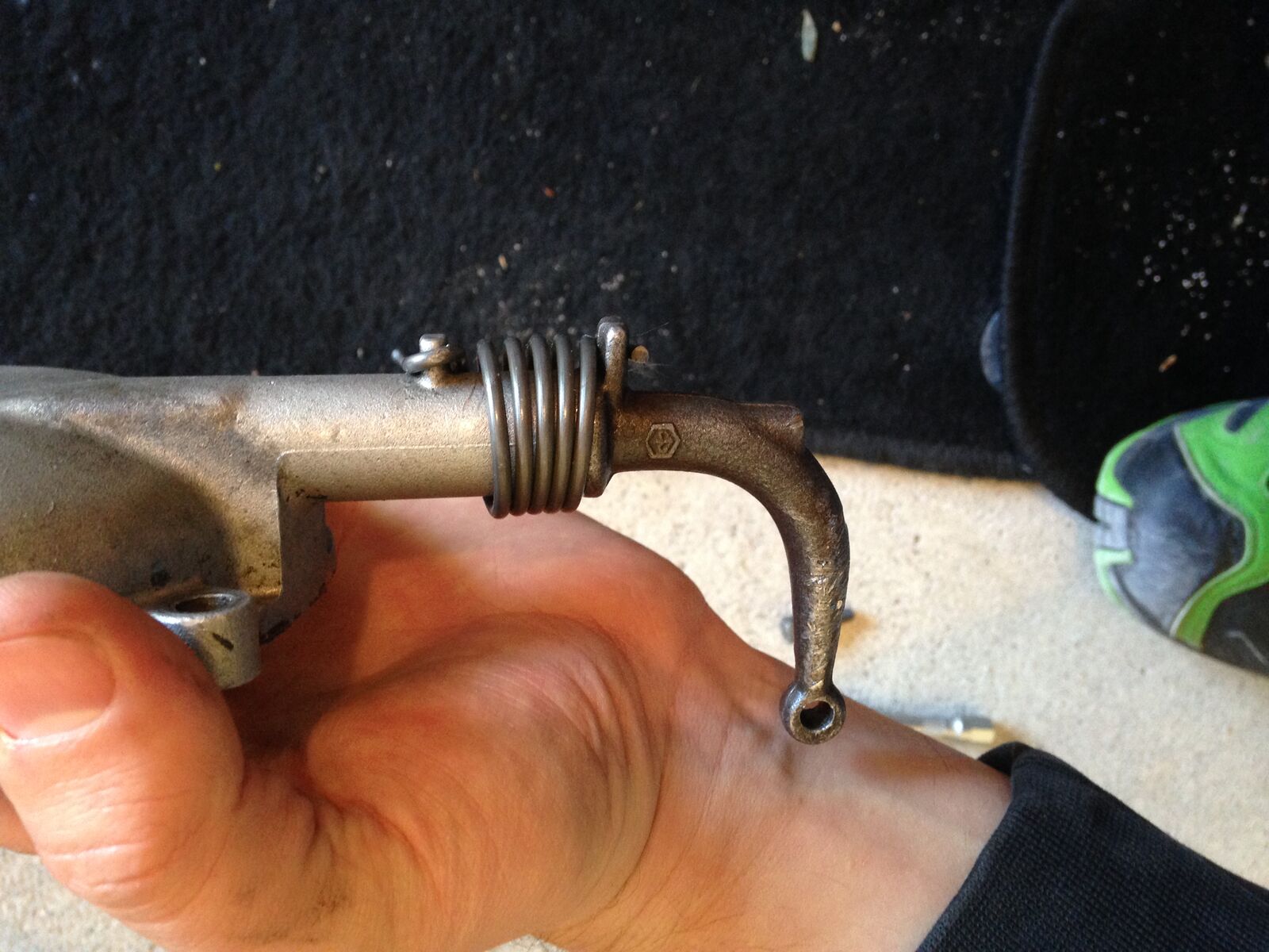

    Bau zusammen, spann den Zug vor ... zieh Kupplung und tret mit gezogener Kupplung den Kicker runter,wenn das ohne Wiederstand geht, sprich Lüra dreht nicht mit sollte die Kupplung trennen.Wenn das Lüra bei gezogener Kupplung und kicken dreht trennt se nicht richtig.Probier halt einfach mal
  • orpheus_28
    718
    138
    Bad Reichenhall
    PX200 Lusso
    • April 17, 2014 at 12:18
    • #62
    Ich flipp gleich aus, kupplung wieder drin, seilzug gespannt (der seilzugzange sei dank!) einstellschraube schon relativ weit raus... Da trennt mal rein gar nix. Bin mit meinem latein am ende *schnief*
  • BenniHu
    24
    2,934
    502
    BW -Schlichemtal
    PX139
    VOGD Igors rechte Hand ;)
    • April 17, 2014 at 12:22
    • #63
    dann dreh die Einstellschraube wieder ganz rein und spann den Zug mal mit dem Schraubnippel mehr... dann Schraube wieder rausdrehen bis es passt
    Dürft eigentlich nicht soooooo schwer sein :P
    Kannst ja zur Kontrolle auch mal eine Zange nehmen und die Kupplung damit betätigen, dann mit dem Kickstarter testen ob sie trennt
    was Du nicht willst was man Dir tu, dass tu auch nicht, was willst denn Du???

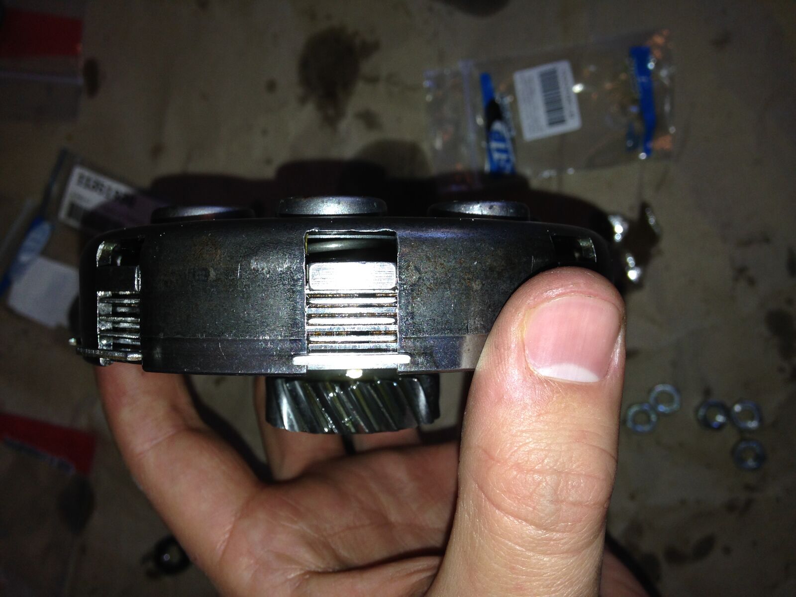

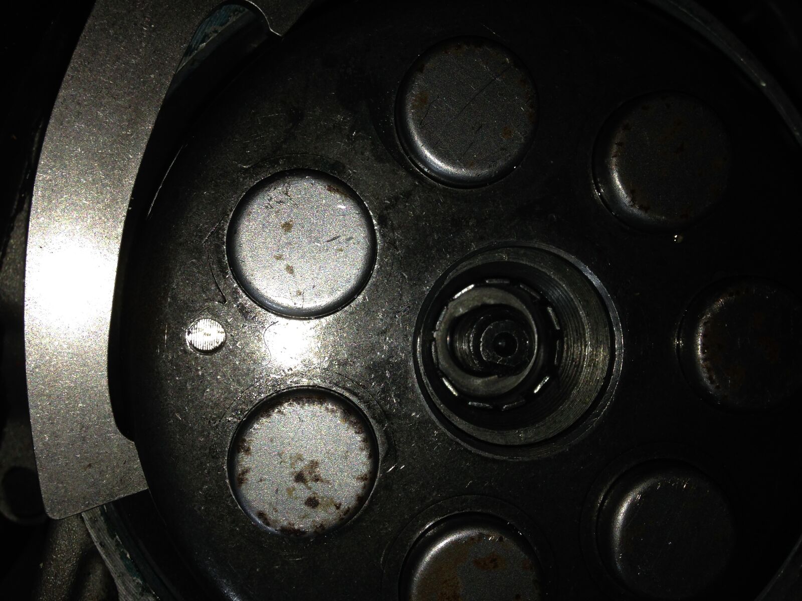

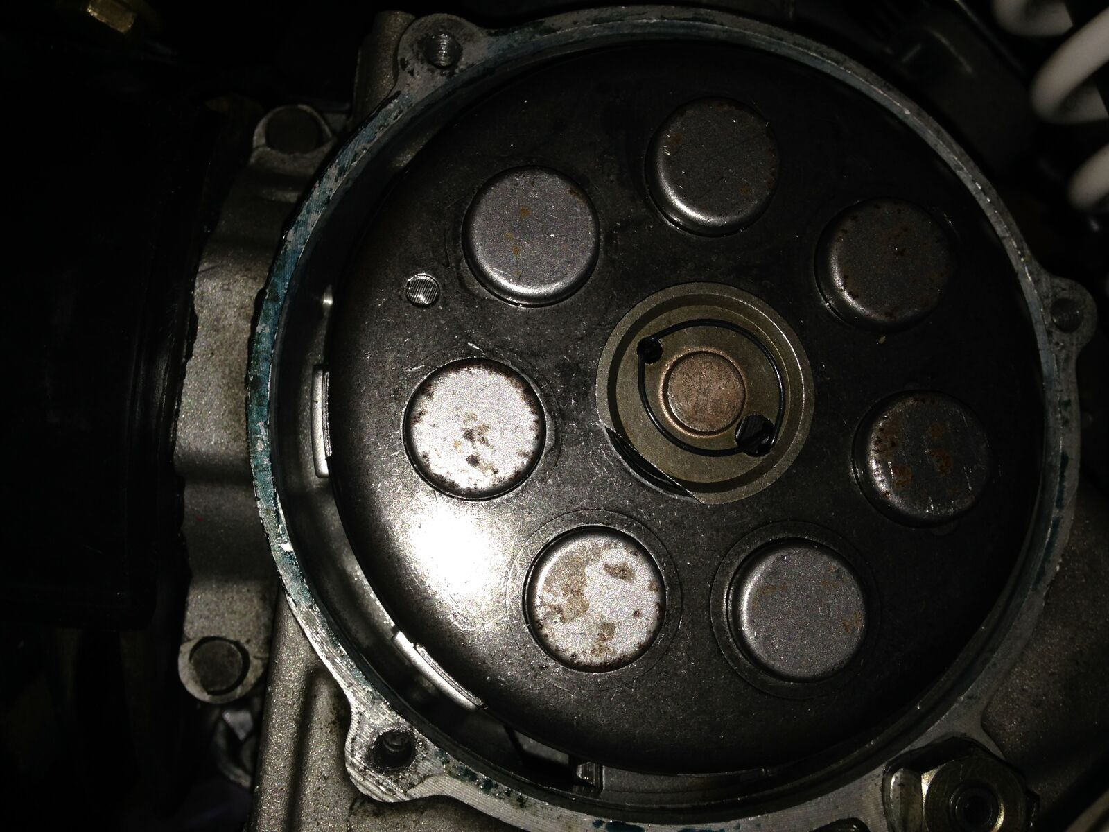

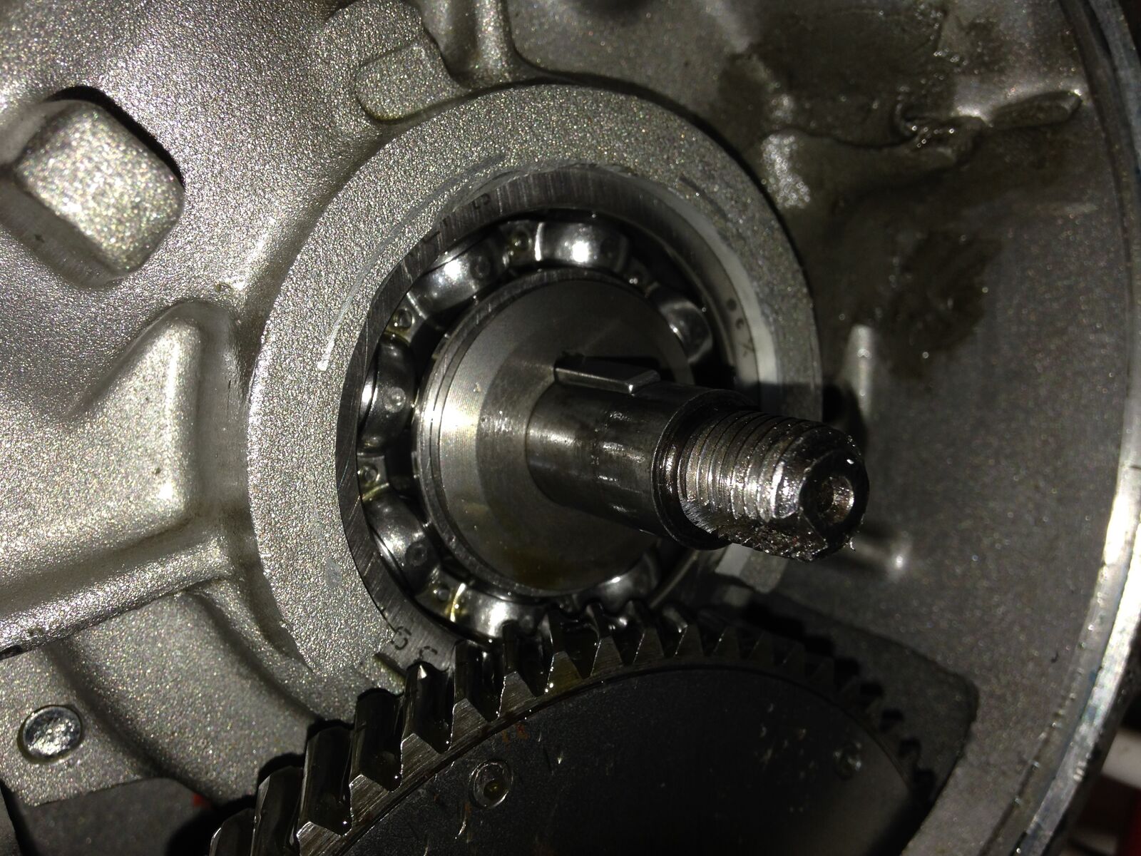

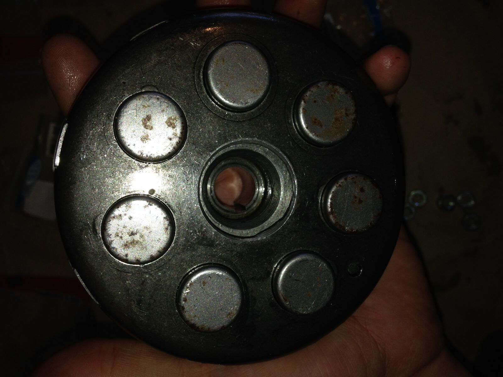

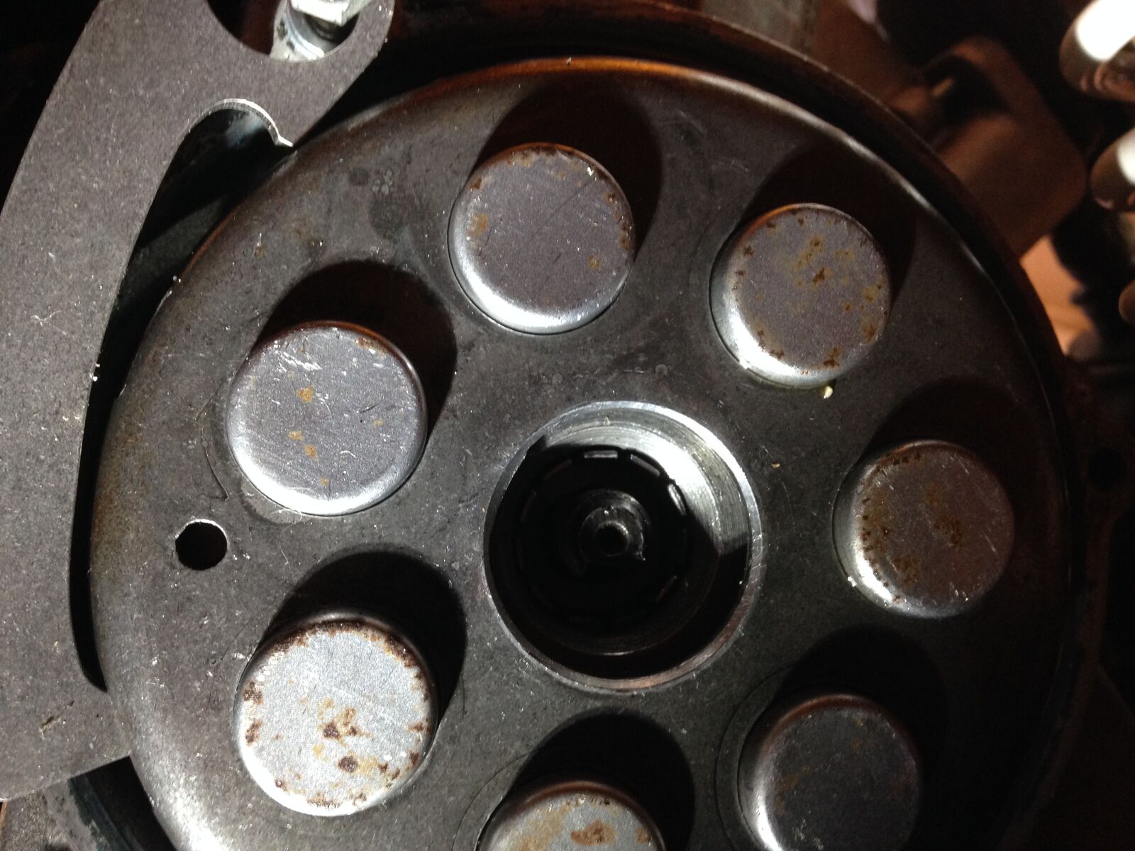

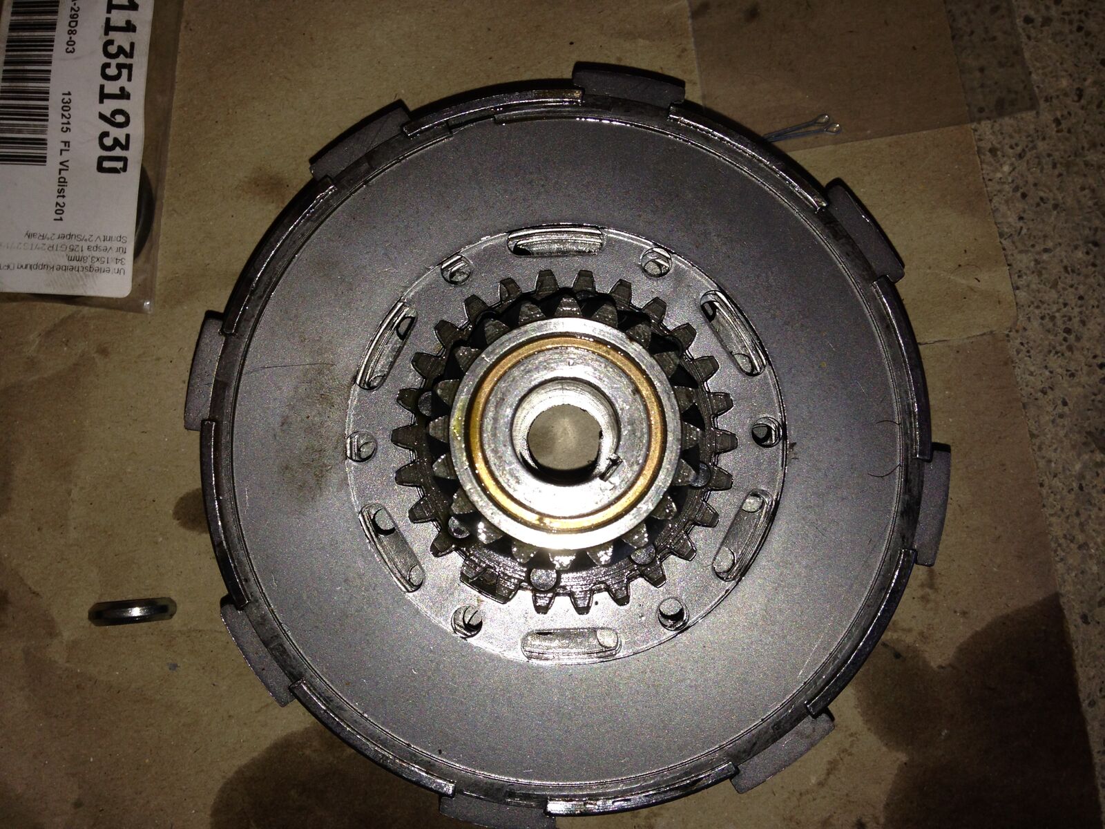

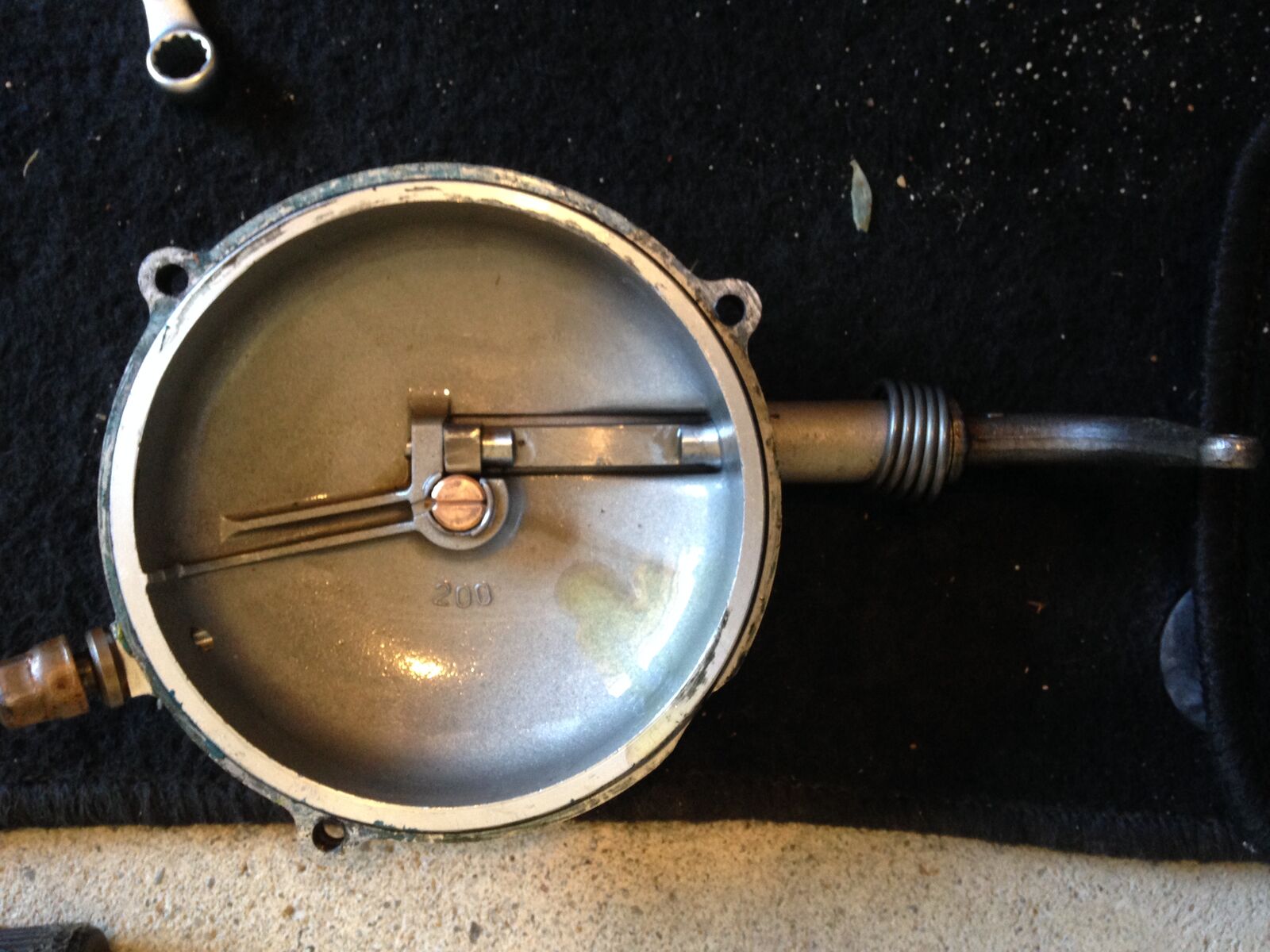

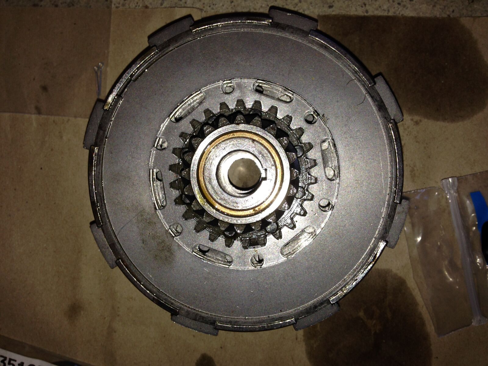

    So, nochmal zum 10ten mal die Kupplung aus gebaut. Hab mal step by step fotos gemacht... Hab ich beim zusammenbau der Kupplung was falsch gemacht? da kann man ja eigentlich nix falsch machen ...

    Ich würd mal sagen dass die Platte nicht richtig auf den Federn sitzt,sieht so aus als wären die Federn schräg zusammengedrückt.Es sind 7 Federn , da passt die Platte nur in einer Position mittig drauf ohne die Federn beim komprimieren zu verdrehen.Mach Kupplung nochmal ausseinander und probier mal andere Position

    Ich könnt schwören das ich sie richtig drauf gemacht habe, das han ich nämlich auch gemerkt das sie nur in einer position drauf geht. Aber man weiß ja nie. Hab sie eh schon drausen, dann kann ich sie auch noch mal auf machen. Aber leider erst morgen muss mich eben noch bisschen hinlegen, hab heute nachtschicht

    Hallo,die Kupplungsgrundplatte, das Teil mit der goldfarbenen Kupplungsbuchse, muß knapp 1mm länger sein als das Kupplungszahnrad. Ist es gleichlang oder kürzer, kann die Kupplung nicht trennen.

    Hallo, lege einfach ein Lineal auf die kupplungsgrundplatte an der Stelle, die Kontakt mit der Distanzscheibe hat. Jetzt muß ein Spalt von ca. 1mm zum Rand des Kupplungszahnrades sichtbar sein. Ist das nicht der Fall , hat das kupplungszahnrad permanenten Kontakt mit der Kurbelwelle.

    was genau meinst du mit distanzscheibe, die unterlegscheibe die zw. Kuwe und kulu sitz? Ansonsten hab ich "nur" noch die anlaufscheibe in der kulu.

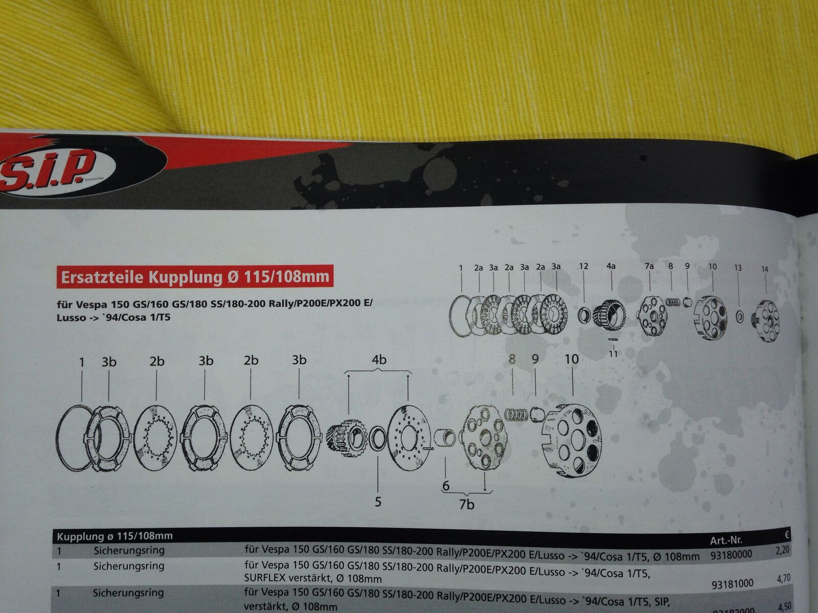

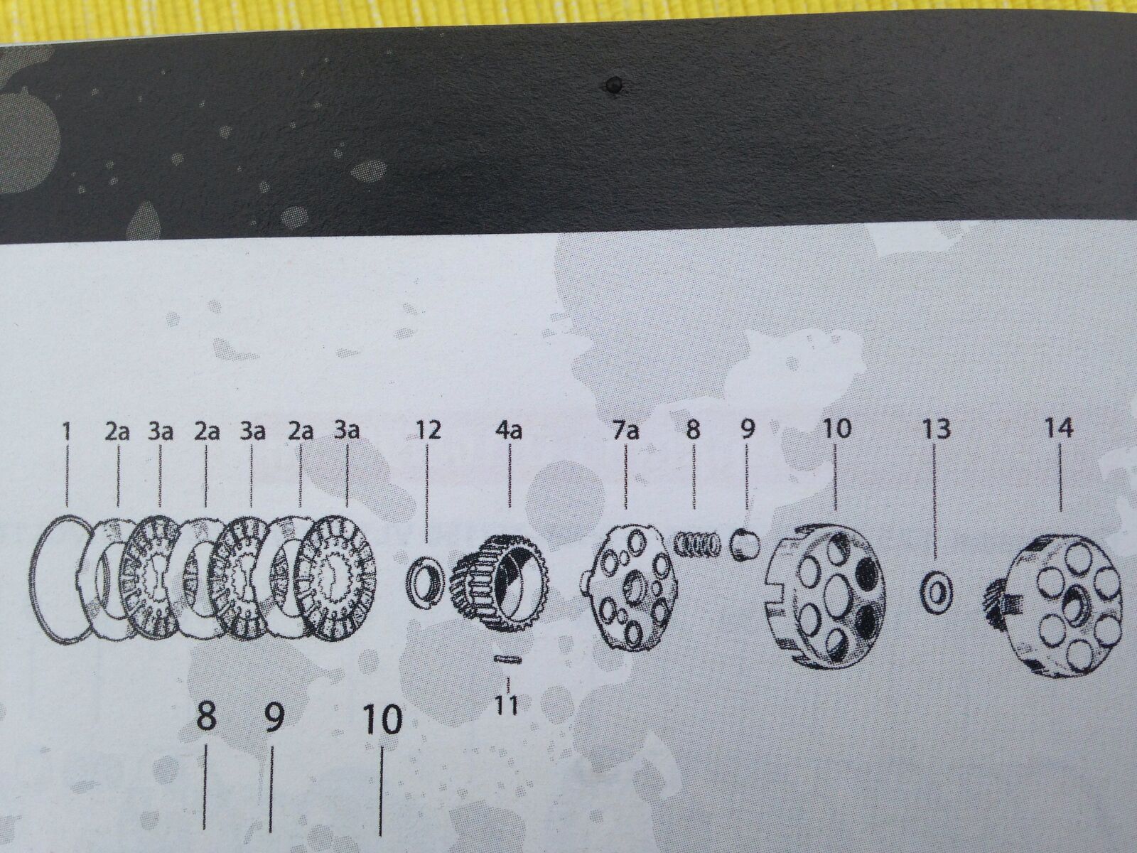

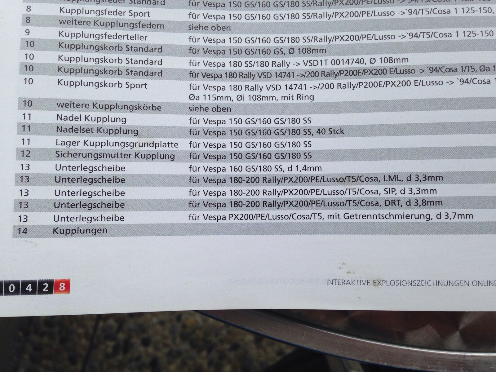

    • April 18, 2014 at 15:29
    • #80

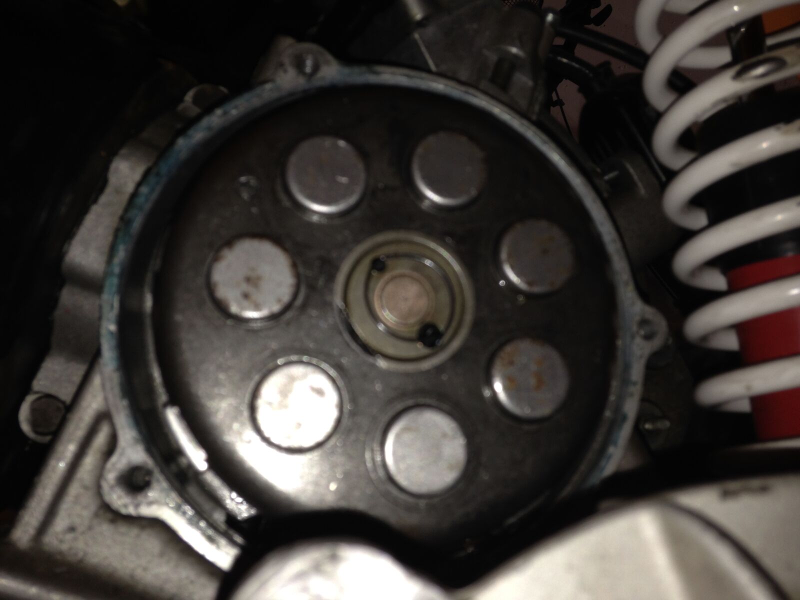

    Sowas wie auf dem bild nr 13 hab ich nicht. Ist aber auch für ne andere kupplung wenn ich das richtig sehe. Bei der beschreibung zu nr 13 steht dann aber auch mein modell dabei.
    ich bin rudi ratlos , und ihr wahrscheinlich schon völlig genervt von mir :)
