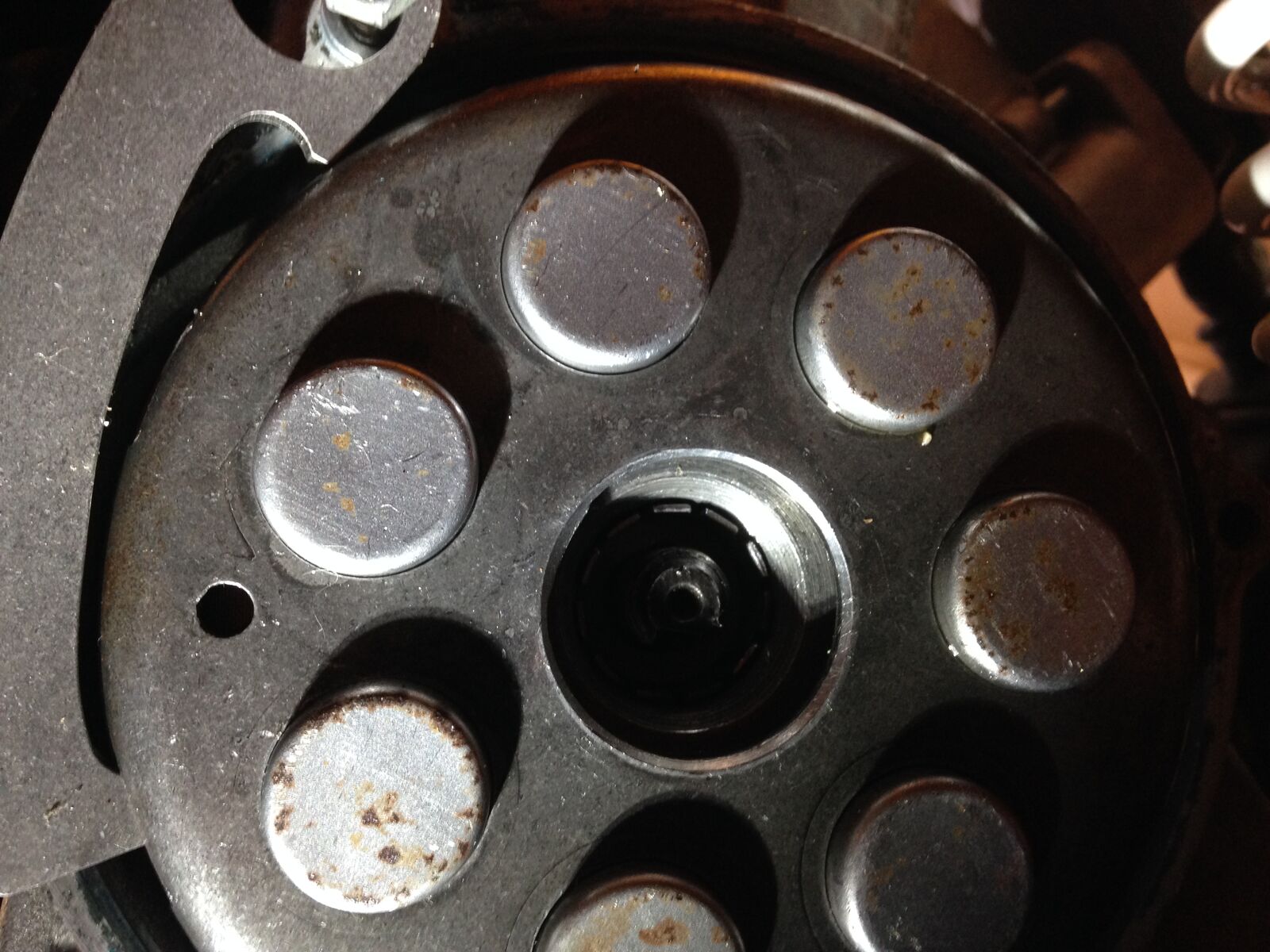

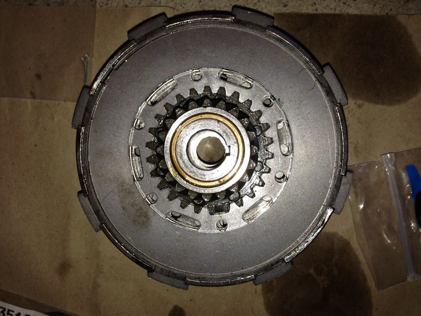

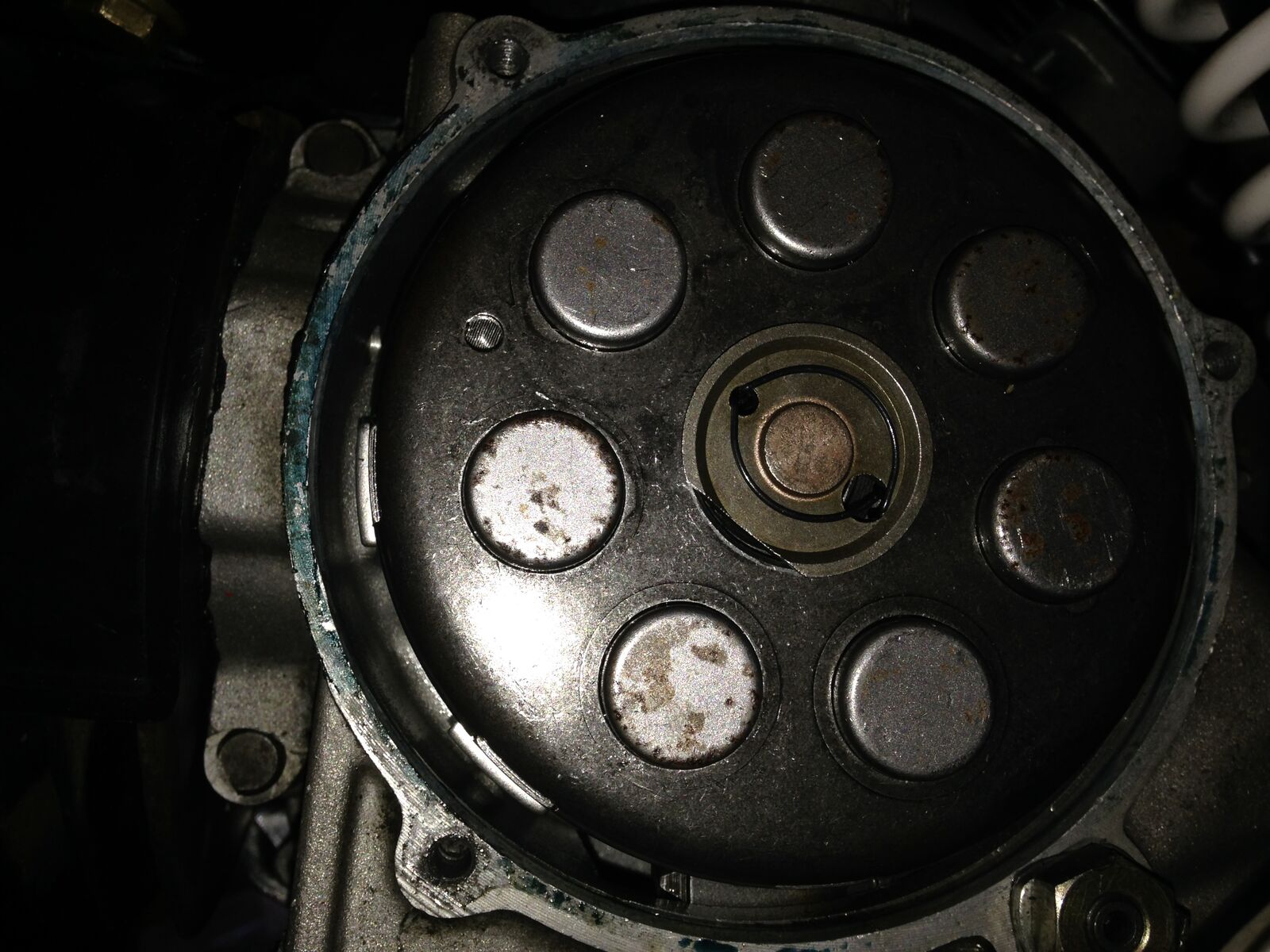

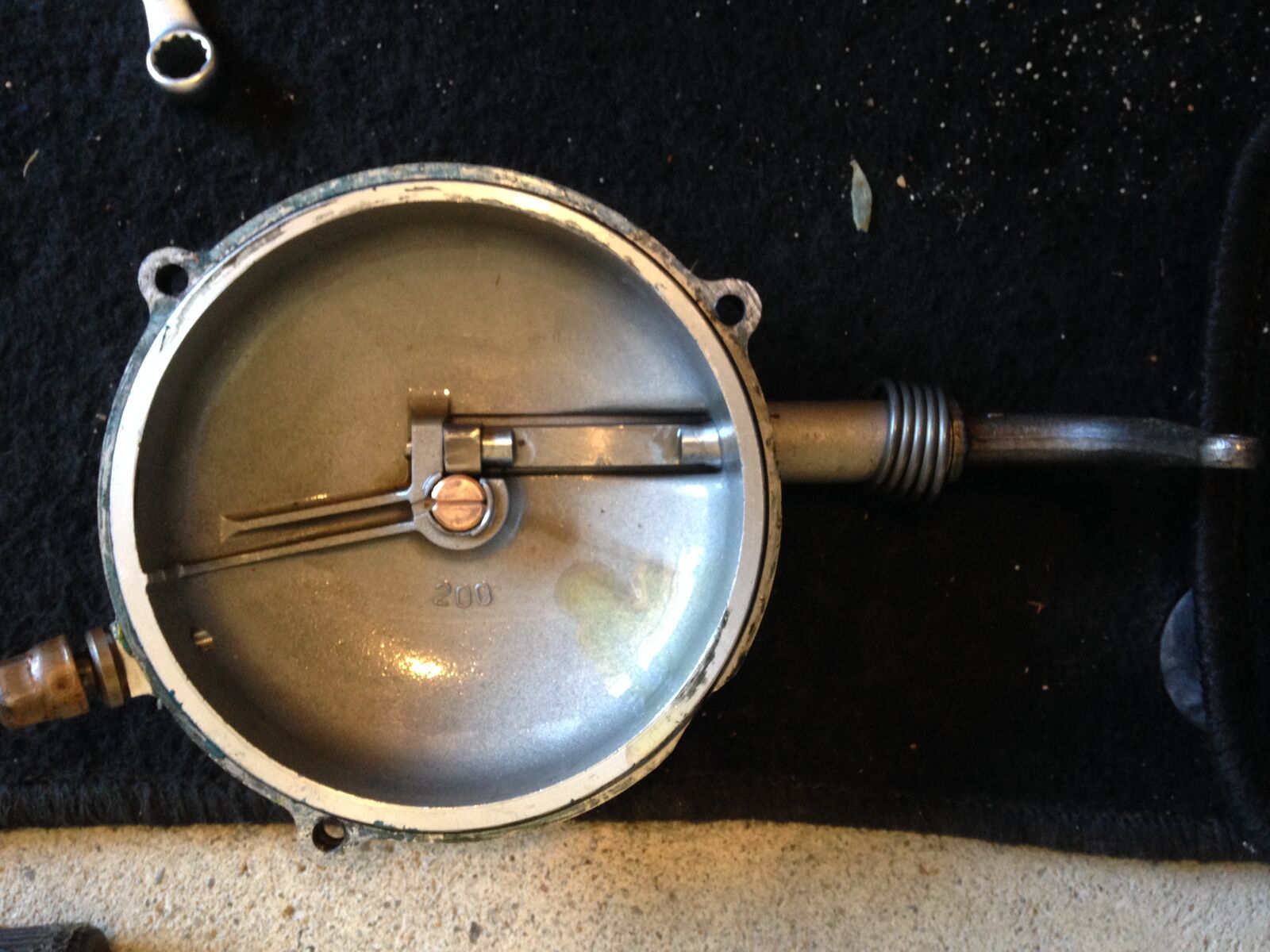

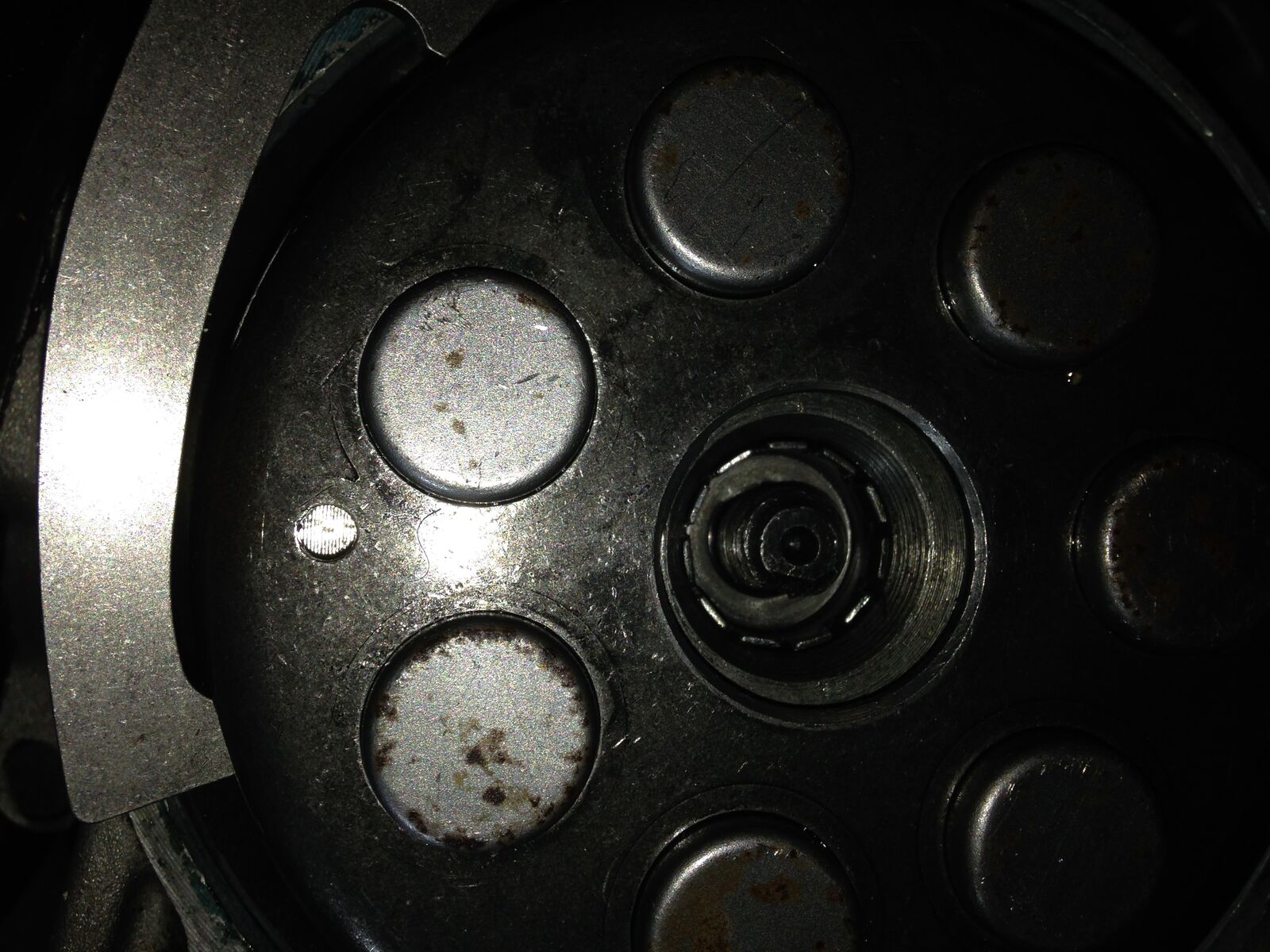

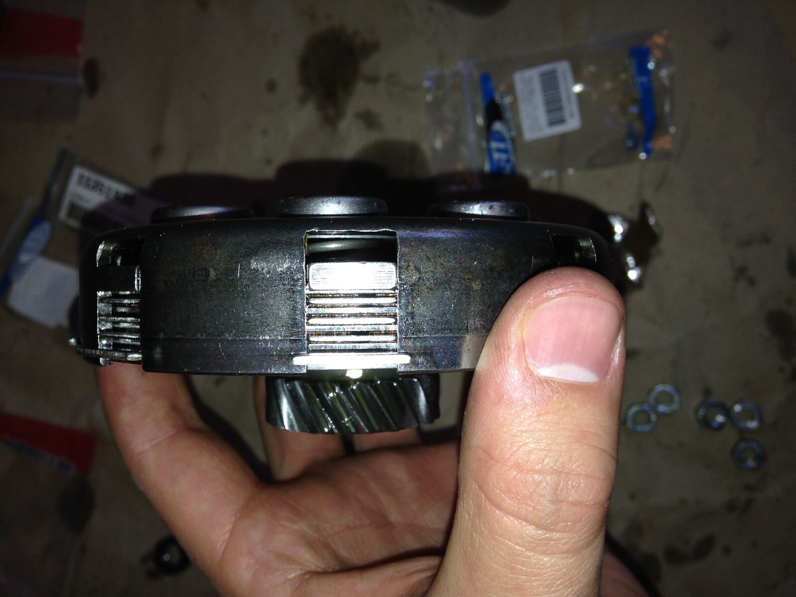

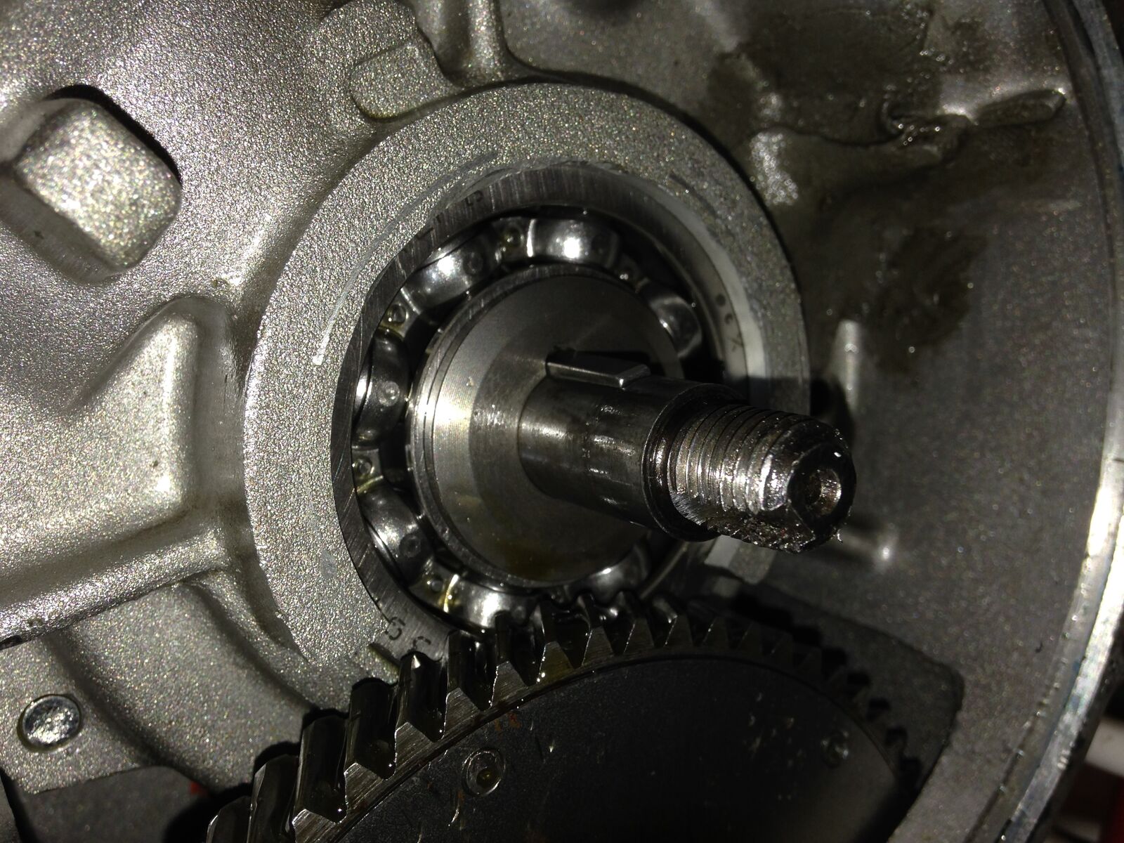

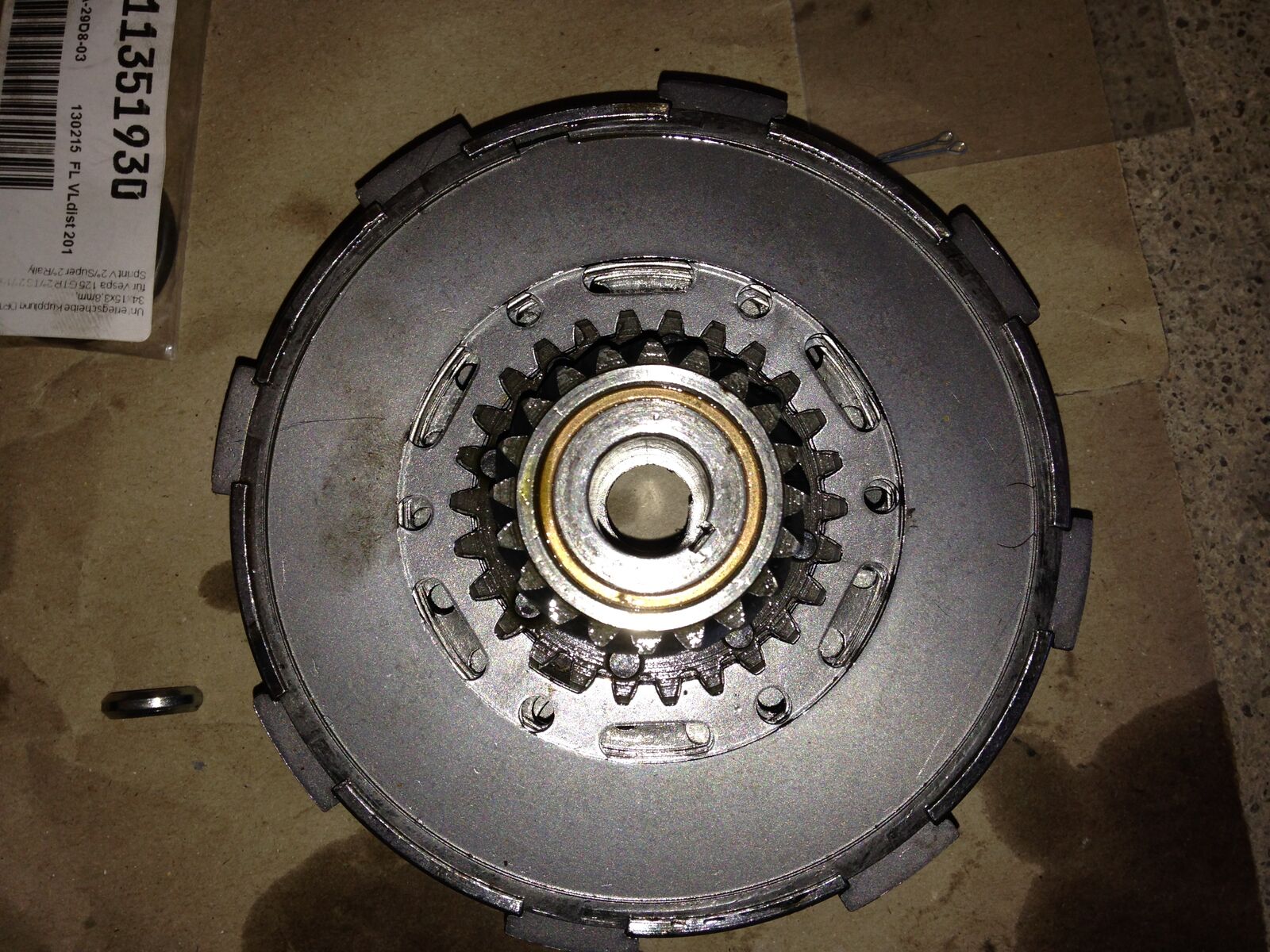

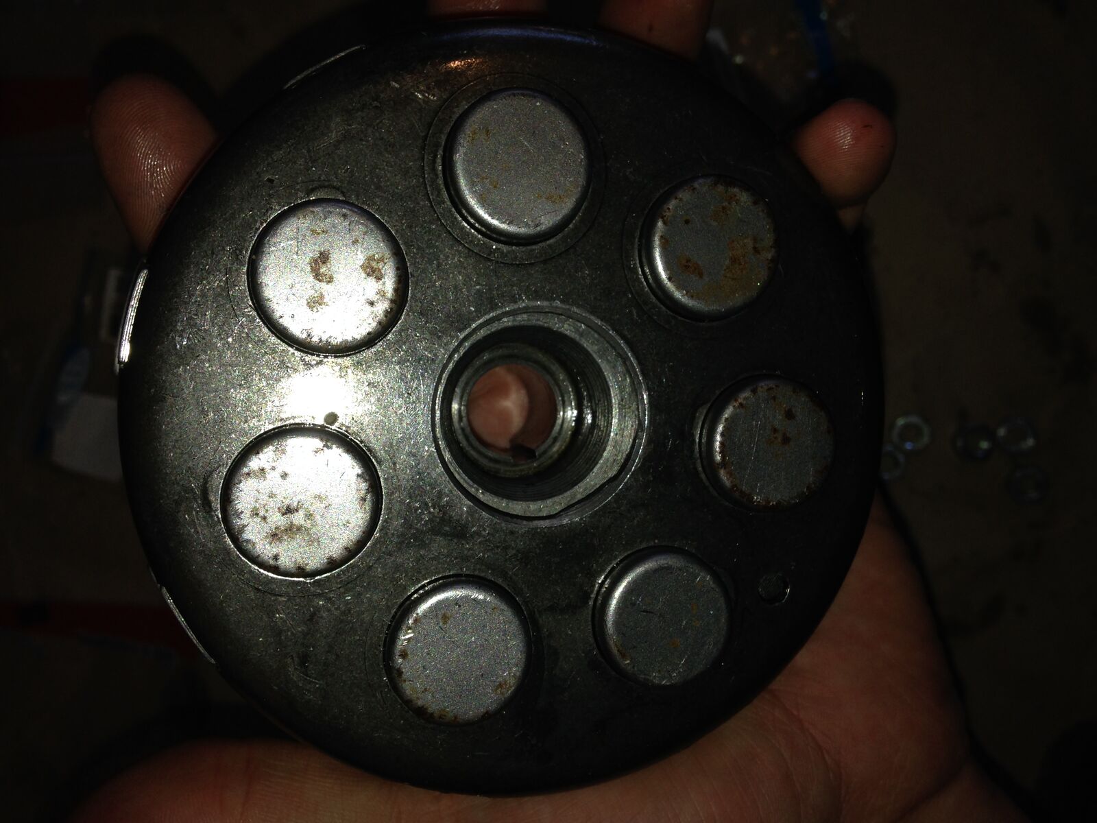

    So, nochmal zum 10ten mal die Kupplung aus gebaut. Hab mal step by step fotos gemacht... Hab ich beim zusammenbau der Kupplung was falsch gemacht? da kann man ja eigentlich nix falsch machen ...

    Ich würd mal sagen dass die Platte nicht richtig auf den Federn sitzt,sieht so aus als wären die Federn schräg zusammengedrückt.Es sind 7 Federn , da passt die Platte nur in einer Position mittig drauf ohne die Federn beim komprimieren zu verdrehen.Mach Kupplung nochmal ausseinander und probier mal andere Position

    Ich könnt schwören das ich sie richtig drauf gemacht habe, das han ich nämlich auch gemerkt das sie nur in einer position drauf geht. Aber man weiß ja nie. Hab sie eh schon drausen, dann kann ich sie auch noch mal auf machen. Aber leider erst morgen muss mich eben noch bisschen hinlegen, hab heute nachtschicht

    Hallo,die Kupplungsgrundplatte, das Teil mit der goldfarbenen Kupplungsbuchse, muß knapp 1mm länger sein als das Kupplungszahnrad. Ist es gleichlang oder kürzer, kann die Kupplung nicht trennen.

    Hallo, lege einfach ein Lineal auf die kupplungsgrundplatte an der Stelle, die Kontakt mit der Distanzscheibe hat. Jetzt muß ein Spalt von ca. 1mm zum Rand des Kupplungszahnrades sichtbar sein. Ist das nicht der Fall , hat das kupplungszahnrad permanenten Kontakt mit der Kurbelwelle.

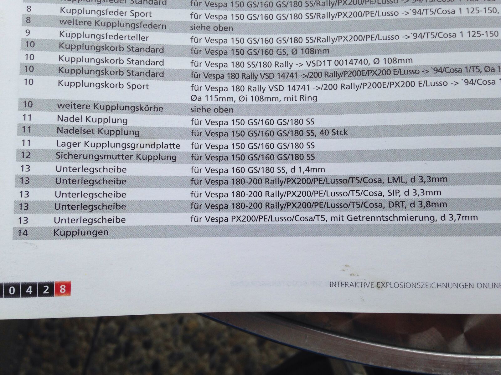

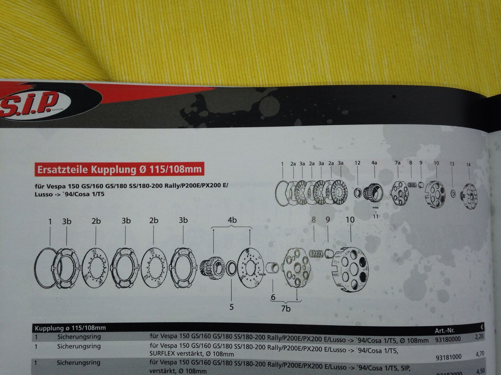

    was genau meinst du mit distanzscheibe, die unterlegscheibe die zw. Kuwe und kulu sitz? Ansonsten hab ich "nur" noch die anlaufscheibe in der kulu.

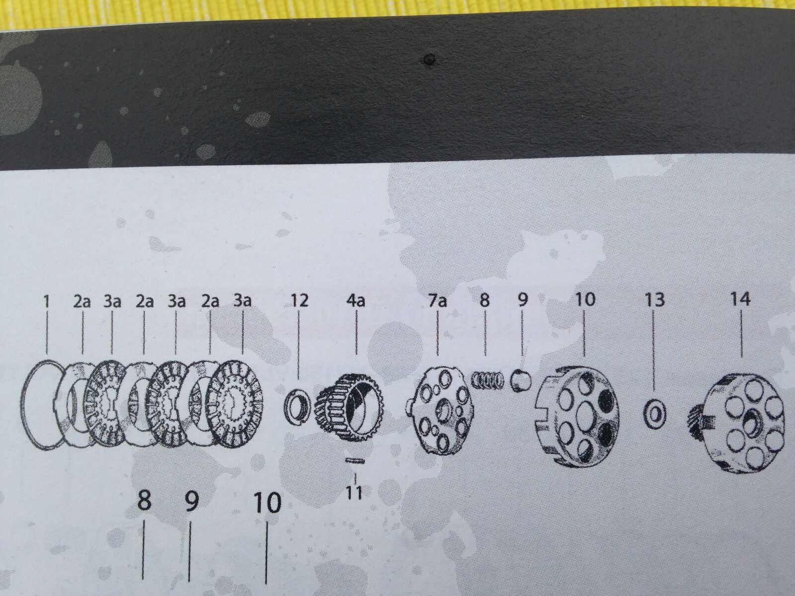

    Sowas wie auf dem bild nr 13 hab ich nicht. Ist aber auch für ne andere kupplung wenn ich das richtig sehe. Bei der beschreibung zu nr 13 steht dann aber auch mein modell dabei.
    ich bin rudi ratlos , und ihr wahrscheinlich schon völlig genervt von mir :)
