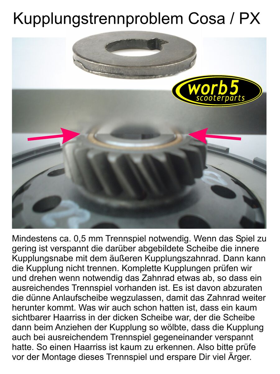

    Betrifft zwar die Cosa Kupplung, aber so sollte das dann aussehen oder?
      • 177.99 kB
  • Mosquito
    279
    53
    PX 80(100ccm) E Lusso Bj 84 / PX 80 E Lusso Bj 92
    • April 18, 2014 at 18:29
    • #84
    Hallo, genau so

    hallo, lege einfach ein lineal auf die kupplungsgrundplatte an der stelle, die kontakt mit der distanzscheibe hat. jetzt muß ein spalt von ca. 1mm zum rand des kupplungszahnrades sichtbar sein. ist das nicht der fall , hat das kupplungszahnrad permanenten kontakt mit der kurbelwelle.
    gesetz dem fall es ist so, wie kann ich dass fann beheben?

    Wie jetzt? Du hast die distanzscheibe für die Kupplung gekauft oder???
    Also die hier: ]http://sip-scootershop.com/de/product…heibe+cosa+2+fur_69821000 oder??
    Die kommt auf den kurbelwellenstumpf kupplungsseitig. Und zwar mit der angefasten (leicht abgerundeten) Seite des Loches zur Kurbelwelle hin. Dann kupplung über halbmondkeil rein...
