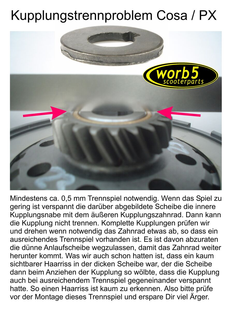

    Auf Bild 1487 ist die Distanzscheibe zu sehen. Aber ebenso schleifspuren aussen. Das bedeutet das der innere Ring der Kupplungsgrundplatte kein Kontakt hat.Der innere Ring muß ca. 0,5-1mm höher liegen, als der Rand des Kupplungszahnrades.

    Betrifft zwar die Cosa Kupplung, aber so sollte das dann aussehen oder?
      • 177.99 kB
      • 246
  • Mosquito
    279
    53
    PX 80(100ccm) E Lusso Bj 84 / PX 80 E Lusso Bj 92
    • April 18, 2014 at 18:29
    • #84
    Hallo, genau so

    hallo, lege einfach ein lineal auf die kupplungsgrundplatte an der stelle, die kontakt mit der distanzscheibe hat. jetzt muß ein spalt von ca. 1mm zum rand des kupplungszahnrades sichtbar sein. ist das nicht der fall , hat das kupplungszahnrad permanenten kontakt mit der kurbelwelle.
    gesetz dem fall es ist so, wie kann ich dass fann beheben?

    Gibt in diversen Shops distanzscheiben zu ausgleichen ...
