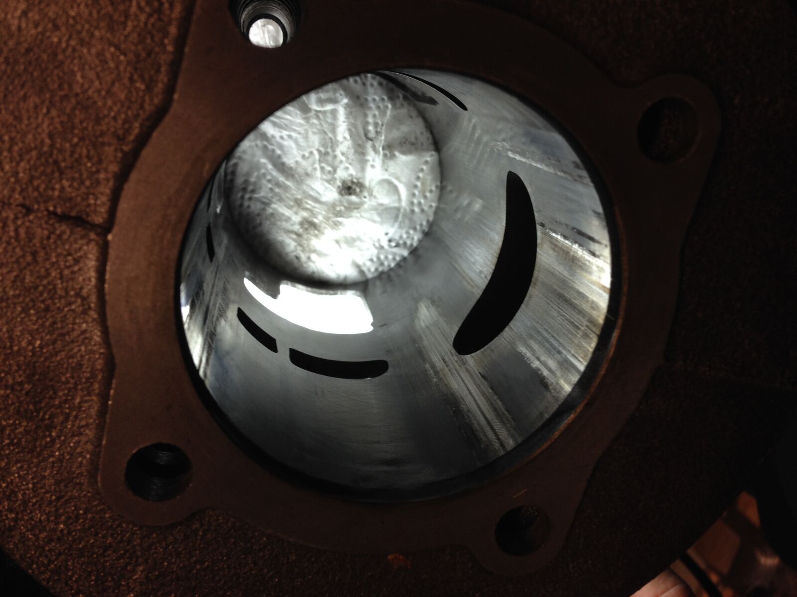

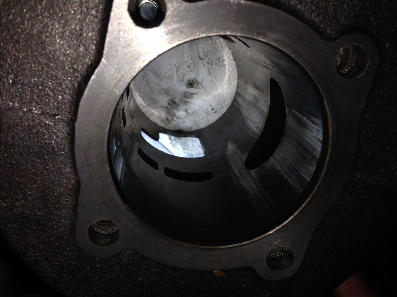

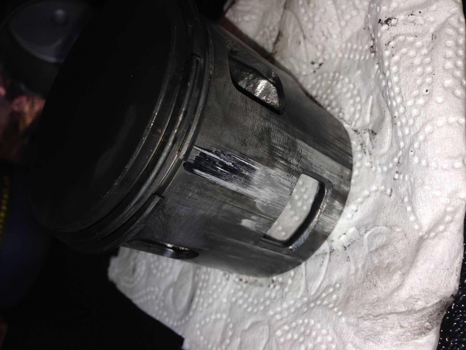

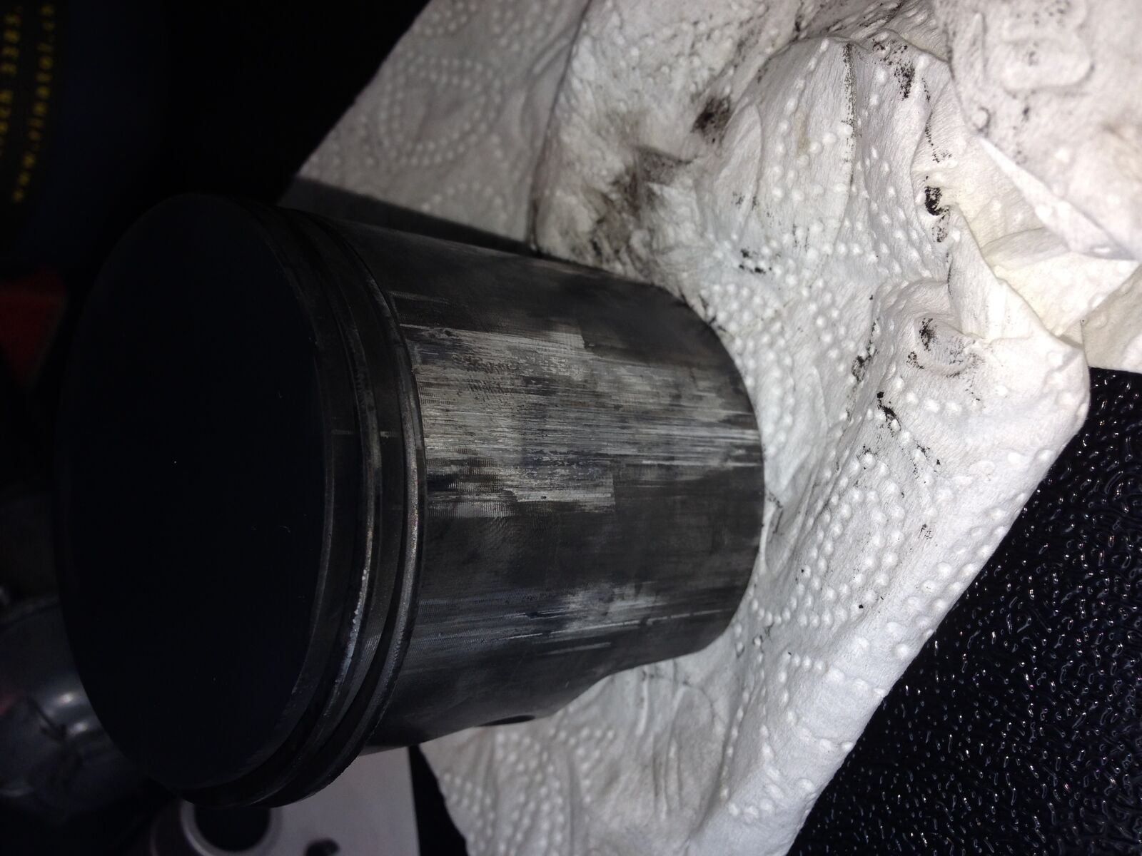

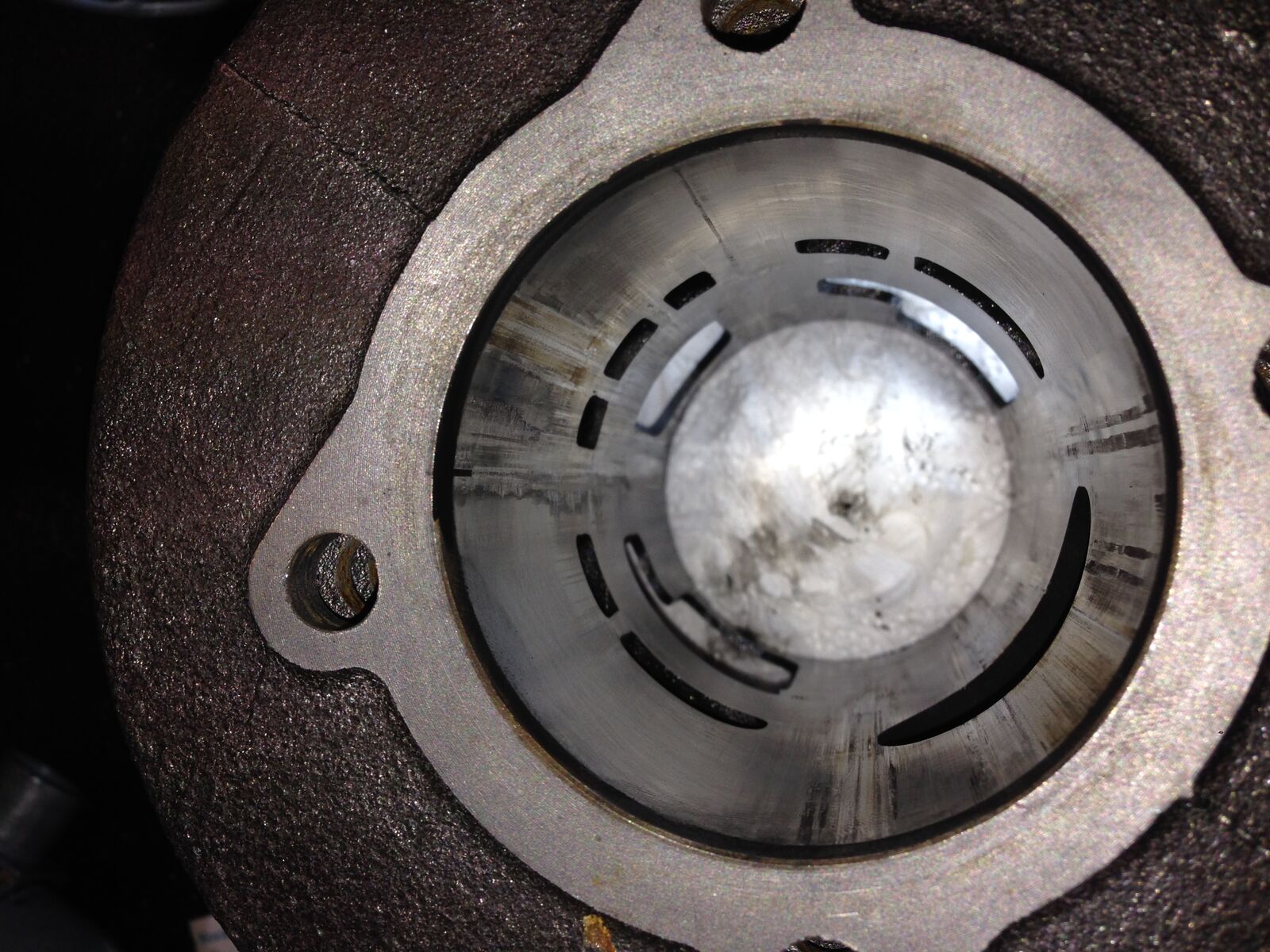

    So heute den Polini drauf gesteckt und prompt ist er mir weg geklemmt. So Leute was muss ich nun tun?
  • Velozipeter
    747
    137
    Schaffhausen
    PX150, Pk50, P125X
    • September 24, 2014 at 19:36
    • #51
    Hier die Bilder zum Klemmer!

    Schaut ziemlich schlecht aus...
    War wahrscheinlich zu mager, du hättest mal mit ner 130er anfangen können um dann runter zu düsen.
    Bei meinem parma waren 130 auch noch zu mager.
    Warte drauf was die anderen sagen aber ich glaub nicht das du den kosten günstig wieder gebrauchen kannst. :(

    Schön ist das nicht. Den Aluabrieb an der Laufbahn kannst Du mit Ätznatron entfernen. Wenn die Ringe am Kolben noch freigängig sind, mach den Kolben sauber, beschleife ihn vorsichtig und baue das alles wieder zusammen. Eventuell mit neuen Ringen. Das ist zwar russisch, dürfte aber gut funktionieren.
  • Velozipeter
    747
    137
    Schaffhausen
    PX150, Pk50, P125X
    • September 25, 2014 at 13:27
    • #54
    Ich habs auf die leicht russische Variante gelöst. Kolben leicht in querrichtung geschliffen, Zylinder mit mutters Natron aus der Küche und 800er Schleifpapier gesäubert. Ringe waren heile und freigängig, auch geputzt. Das ganze wieder zusammen gebaut und 30 min im Stand laufen gelassen. Hat bis jetzt ohne Probleme funktioniert. Dann eine kleine Runde ganz sachte gedreht. Mein Fazit muss in die Vergasergeschichte nochmals mächtig Zeit investieren.
