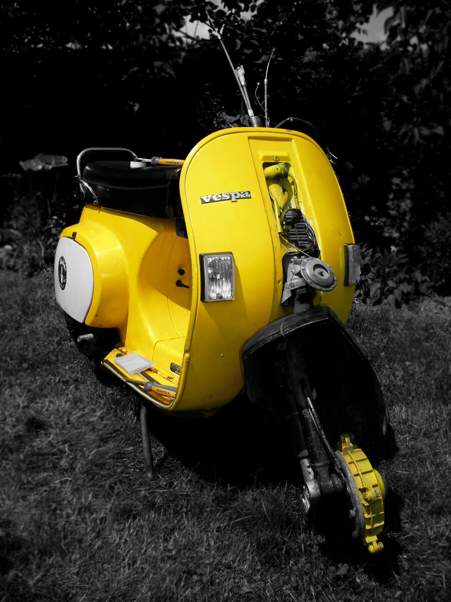

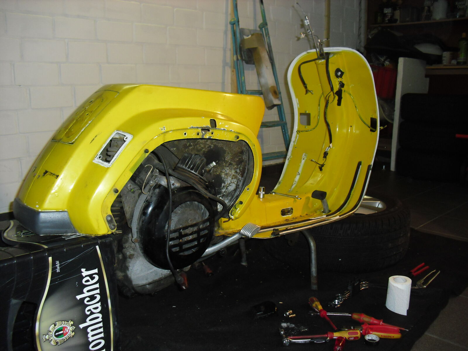

    Aufgrund der Erfahrung meiner Bruders hab ich die Gute (PK 50 S von 1983) für einen kleinen Kurs geschossen und nach paar Stunden lief sie dann auch noch...

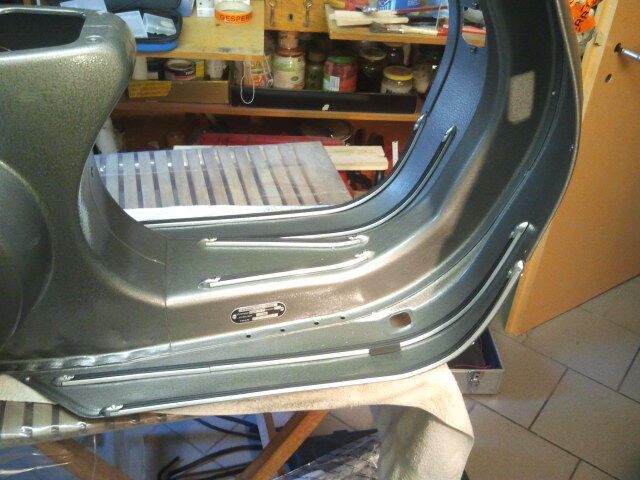

    Nach etwas Zuwendung gelang es mir auch einen Fotowettbewerb zu gewinnen (Bild 1).
    Leider kam es zu einem unverunschuldeten Unfall, der für einen gebrochenen Lenker, Verbeulten Koti und viele Kratzer sorgte (Bild 2 & 3). Glücklicherweise hat der Rahmen nichts dramatisches abbekommen.

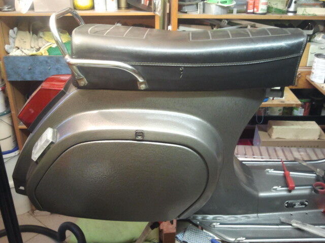

    Doch die Vorteile, wie mein geringes Budget, der Einsatz als Alltags-Roller, die Einfache Verarbeitung (rollen statt spritzen, wodurch eine Kabine und das Lackier-Zubehör entfällt), ein idealer Schutz gegen Witterung und etwas zu haben, was nicht jeder hat... Auch wenn es nicht jedem gefällt :D

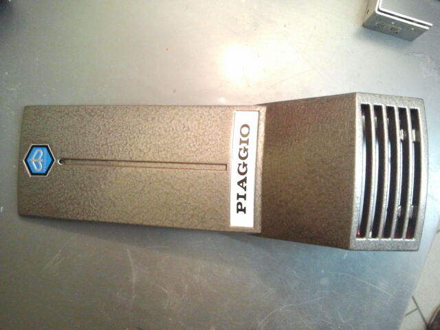

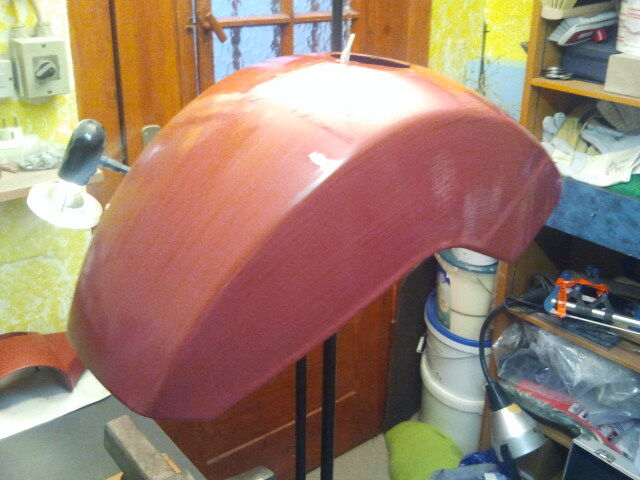

    Glücklicherweise gab es meine Wunschfarbe auch als Hammerschlag-Lack (dunkel-grau). Zusätzlich kauften wir den passenden Spezial-haftgrund.

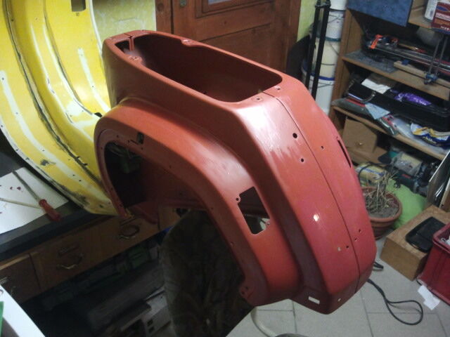

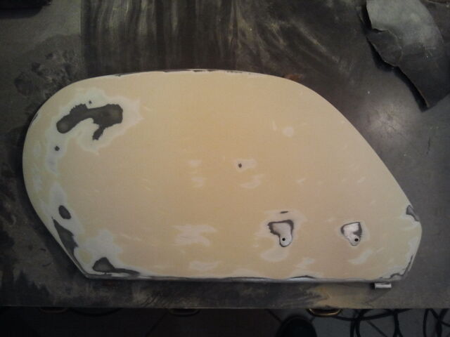

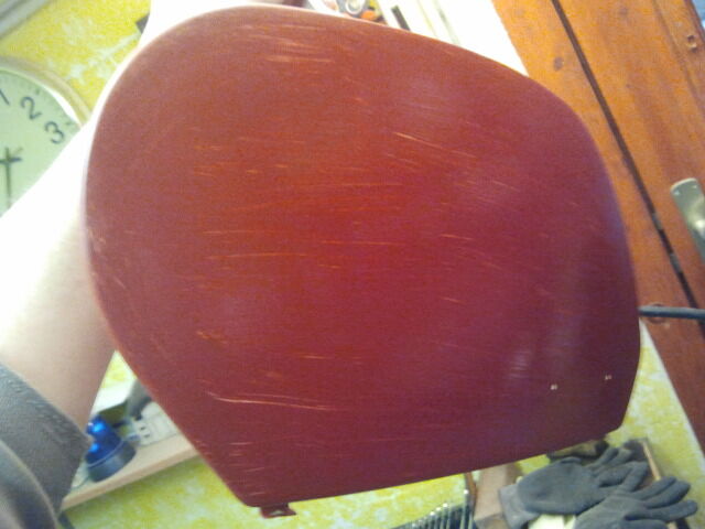

    Also, los gehts... Hab mir zu Beginn eine Backe (Von der Vespa ;) ) gepackt, geschliffen, grundiert und mit der ersten Schicht lackiert.
    "Oh Fuck", dachte ich mir, was hab ich mir da ausgedacht...

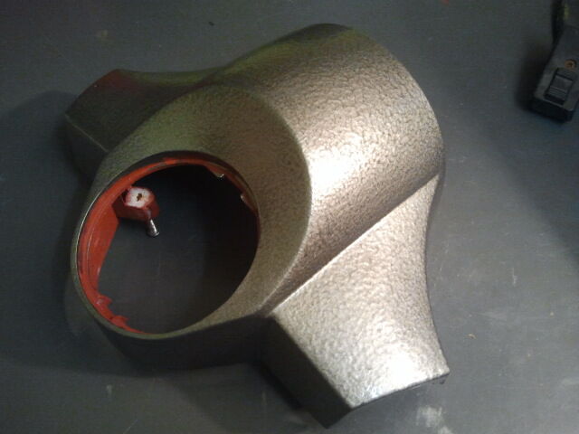

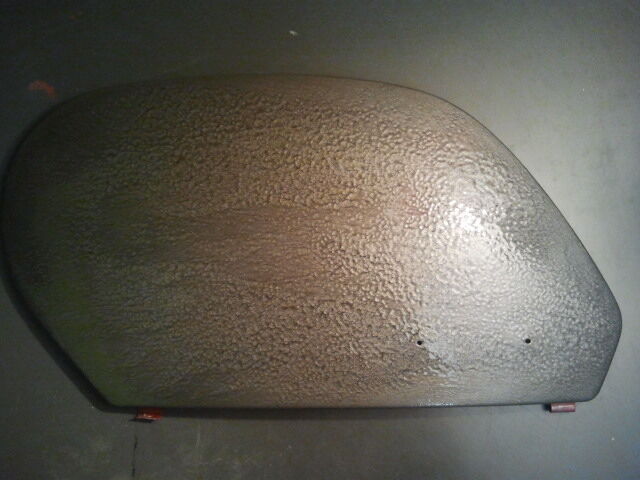

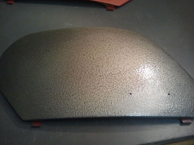

    Man erkannte in der Grundierung jeden Pinselstrich (Bild 6) und der Lack sah sehr fleckig aus (Bild 7).
    Doch nachdem ich ich anderen Teilen die erste Schicht Lack verpasste, konnte ich von Teil zu Teil besser mit dem Hammerschlag-Lack umgehen.
    Ist die Schicht zu dünn, so hat der Lack nicht genug "Futter" um den gewünschten Effekt herzustellen, ist die Schicht zu dich, so beginnt der Lack und der Effekt an zu laufen.
    Der zweite Anstrich der Backe (Bild 8) gefiel mir sehr gut und überzeugte mich die richtige Wahl getroffen zu haben.

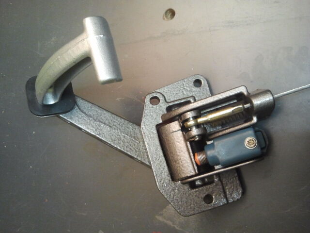

    Also pachte ich mir zunächst die anderen Anbauteile und pinselte drauf los :D .
    Übrigens, sorry für die teiweise schlechtere Qualität der Bilder und den Chaos-Keller. Hoffe man kann das entscheidende erkennen ;) .

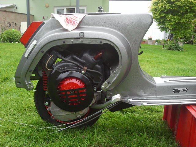

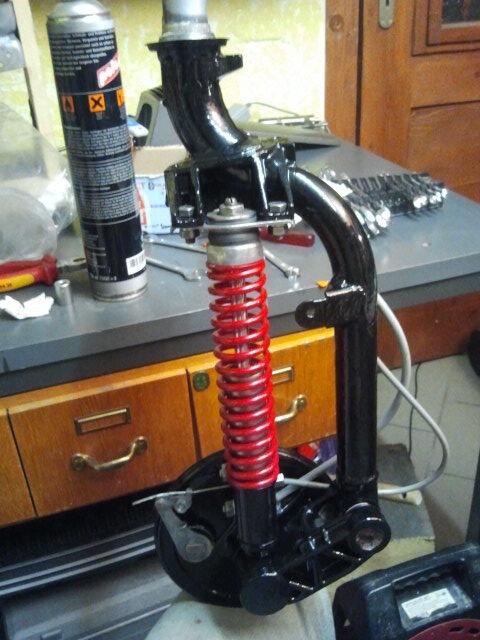

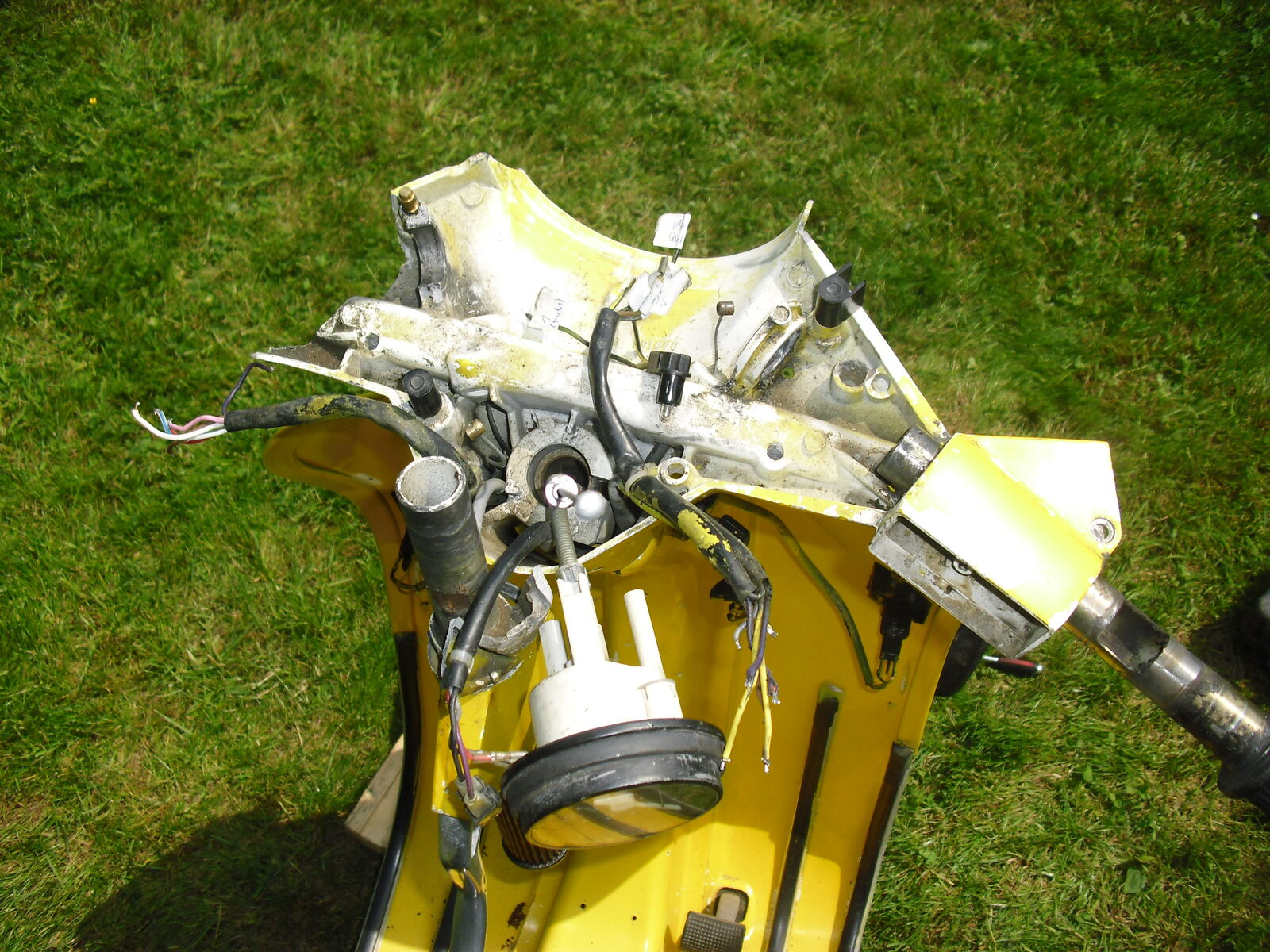

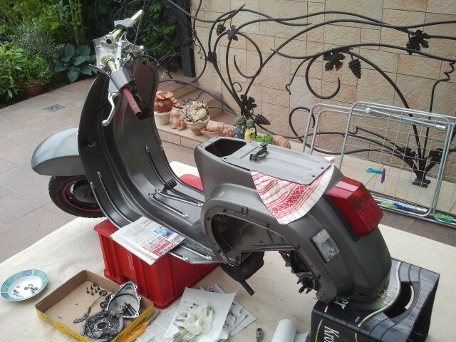

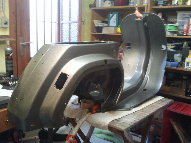

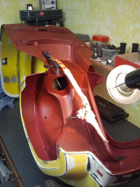

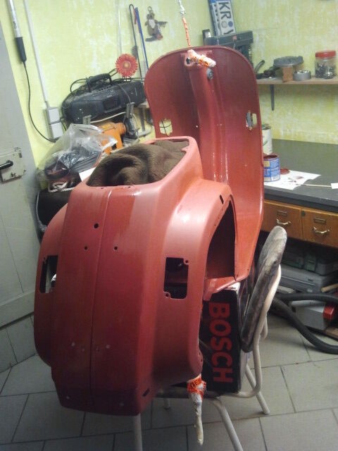

    Weiter ging es mit dem Rahmen. Hätte die Züge und die Kabel im Nachhinein lieber vorher entfernt, jedoch wurden die Züge ersetzt und halfen mir dabei die neuen hinein zuziehen.

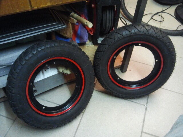

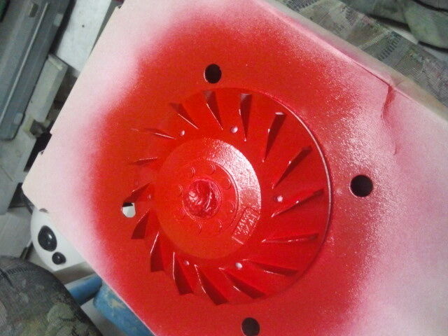

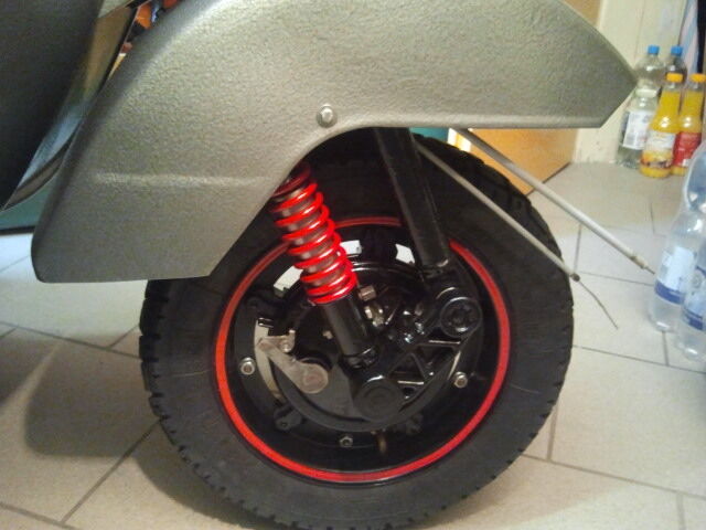

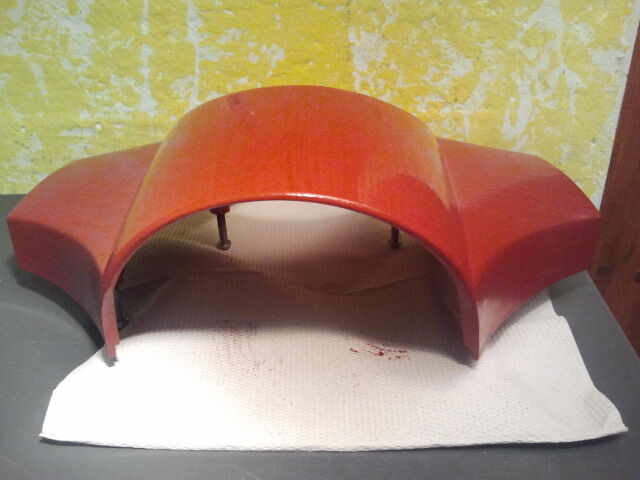

    Bei einigen Teilen, wie dem Polrad, Polrad-Abdeckung, den Felgen und den Stoßdämpfern Griff ich zu Dose.

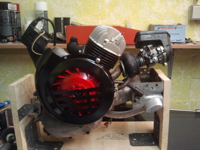

    Parallel wurde der Motot zerlegt, wobei mir mein Bruder glücklicherweise zur Seite stand. Er selber fährt zwar PX, doch zusammen mit VespaOnline, der Vespa-Bibel und meinem High-End Motorständer haben wir alle Arbeiten am Motor geschafft (Bild 17).
    Da ich mich für die Basis-Farbe grau entschieden habe mit zusätzlich schwarzen und roten Akzenten, habe ich die Felgen mit Felgen-Aufklebern beklebt (Bild 18).
    Weiss noch nicht was ich von den Dingern halten soll... Ob cool oder asi... Können ja wieder abgezogen werden ;) .
    Endlich war der Rahmen fertig (Bild 20) !!!! Der zusammenbau kann beginnen!

  • Kurze Frage zu dem Hammerschlag Lack, hast du die Kunststoffteile einfach überstrichen oder muss man da irgend etwas beachten?
    Sieht wirklich richtig gut aus und als Alltagsroller deutlich leichter und schneller umzusetzen als eine normale Lackierung. 2-)
    Wieviel von dem Zeug hast du denn für die ganze Vespa gebraucht?

    Hab alle Kunststoffteile (aber auch alle Metallteile) mit Hammerite Spezial Haftgrund (siehe Anhang) zuvor grundiert.
    Das Zeug ist speziell für Nicht-Metalle.
    Von dem Haftgrund habe ich ca. 3/4 einer 750ml Dose verwendet (einmaliger anstrich).
    Von dem Lack (siehe Anhang) habe ich fast zwei Dosen a 750ml verwendet (zwei Anstriche).

    Die Felgenrand-Aufkleber findest du auf diversen Seiten, wie es schon ezio_auditore geschrieben hat.
    Ich hab meine bei ebay gefunden. Meine sind 7mm breit.
