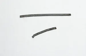

    Die erste Frage ist bezüglich der vorderen [lexicon='Bremstrommel',''][/lexicon]. Während ich diese gereinigt und vom alten Schmierfett befreit habe, sind zwei Federn (Bild 2:) zum Vorschein gekommen, die sich Unterhalb der Gummidichtung befanden (Bild 1: roter Pfeil).
    Was sind das für Feder und haben die eine Funktion?

    Die bilden mit dem Gummi einen Wellendichtring ein sogenannter Simmerring.

    Der Simmerring der jetzt drin ist ist quasi wirkungslos.
    Rausmachen und nen neuen einbauen.
    Die kosten nicht die Welt.
    Das Maß steht auf den Simmerring.

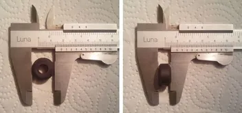

    Bild 1: Hierbei handelt es sich um einen Gummiring. Dieser lag zusammen mit den Teilen vom Choke und vom Benzinhahn. Das Gummi zwischen Choke und Rahmen kann es nicht sein, da dieses vorhanden ist. Keine Ahnung ob überhaupt ein Zusammenhang zwischen den Teilen besteht...
    Bild 2: Metall-Ring mit Nippel (roter Pfeil)
    Wie gesagt, hoffe Ihr könnt mir erneut helfen!

    Der Gummiring könnte der Gummipuffer vom Gasschieber sein

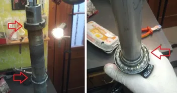

    Bei dem unteren Teil handelt es sich um den Zwischenring der Kronenmuttern für das Lenkrohr

    Bei dem Gummipuffer bin ich mir grad nicht sicher was du meinst.

    Mein Lenkrohr sah/sieht aus wie in der Abbildung dargestellt:
    Also wird der Zwischenring zwischen die Muttern gesetzt?! (Linkes Bild oberer roter Pfeil)

    Also so wie auf der Abbildung?
    Rein interessehalber, welchen Zweck hat der Zwischenring?

    DA ist bei mir ein gummiring drinne.
    Würde eventuell sein, weils aus Region Vergaser und Benzinhahn kommt

    ich würde sagen der Gummiring gehört zu Tachowelle unten an der Radnarbe.

    hast recht, sieht genauso aus, aber der Gummiring der Tachowelle fehlte seit dem ich die Vespa gekauft habe...
    Daher kann der es auch nicht sein. Trotzdem danke.
