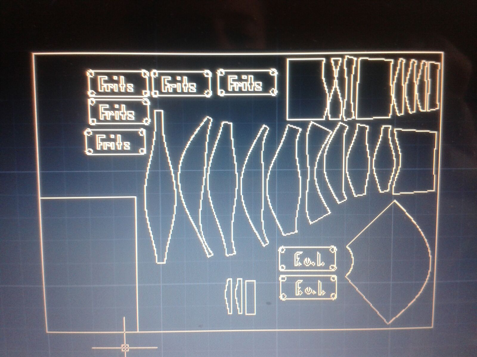

    Es gibt gute Neuigkeiten, ich darf in meiner Schule die einzelnen segmente mit dem wasserstrahlschneider ausschneiden, wickeln und verschweißen, was mir jetzt noch fehlt sind die maße vom krümmer, könnte mir jemand damit behilflich sein? Danke im voraus ;)

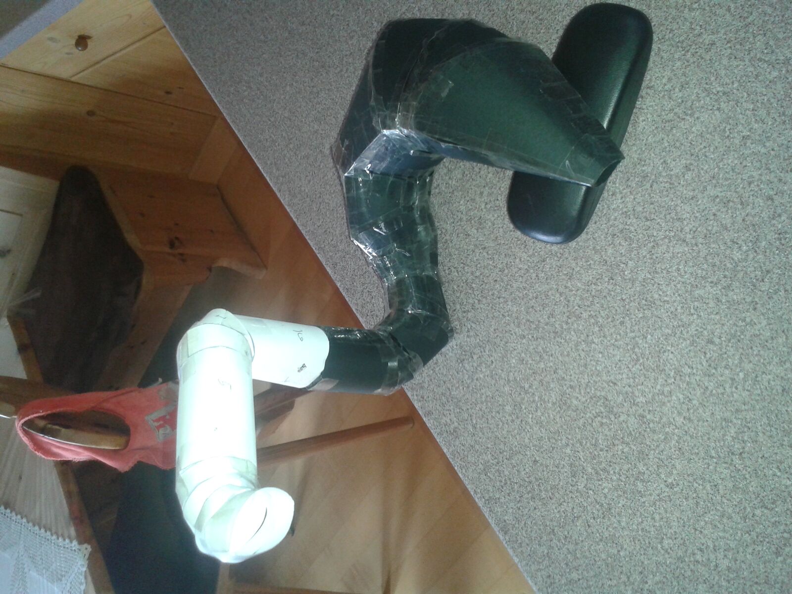

    • #53

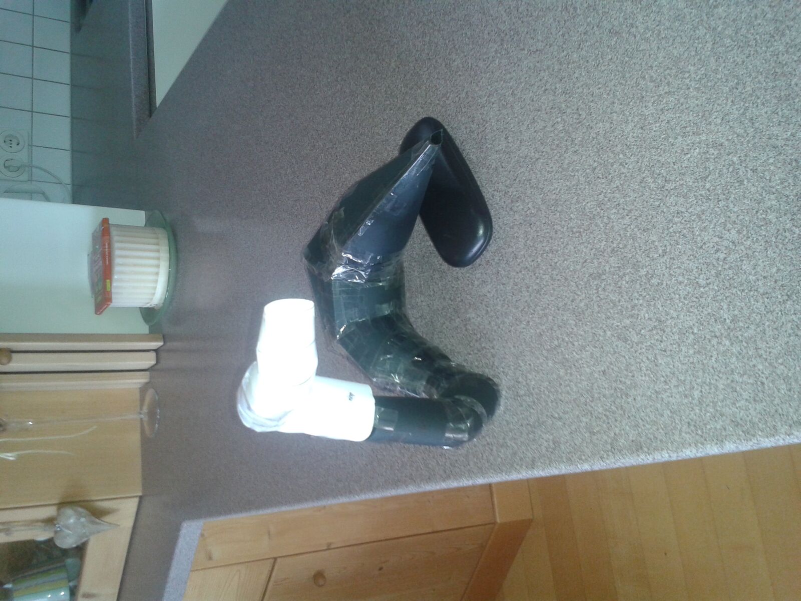

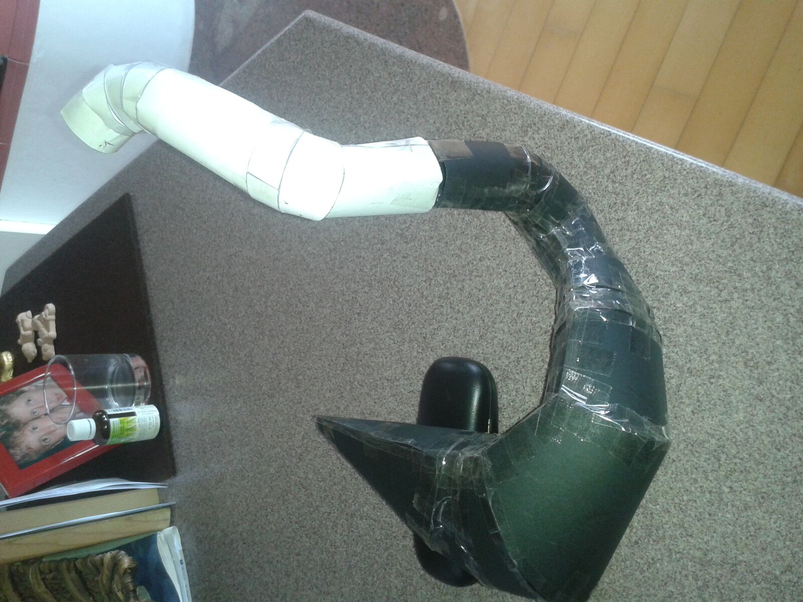

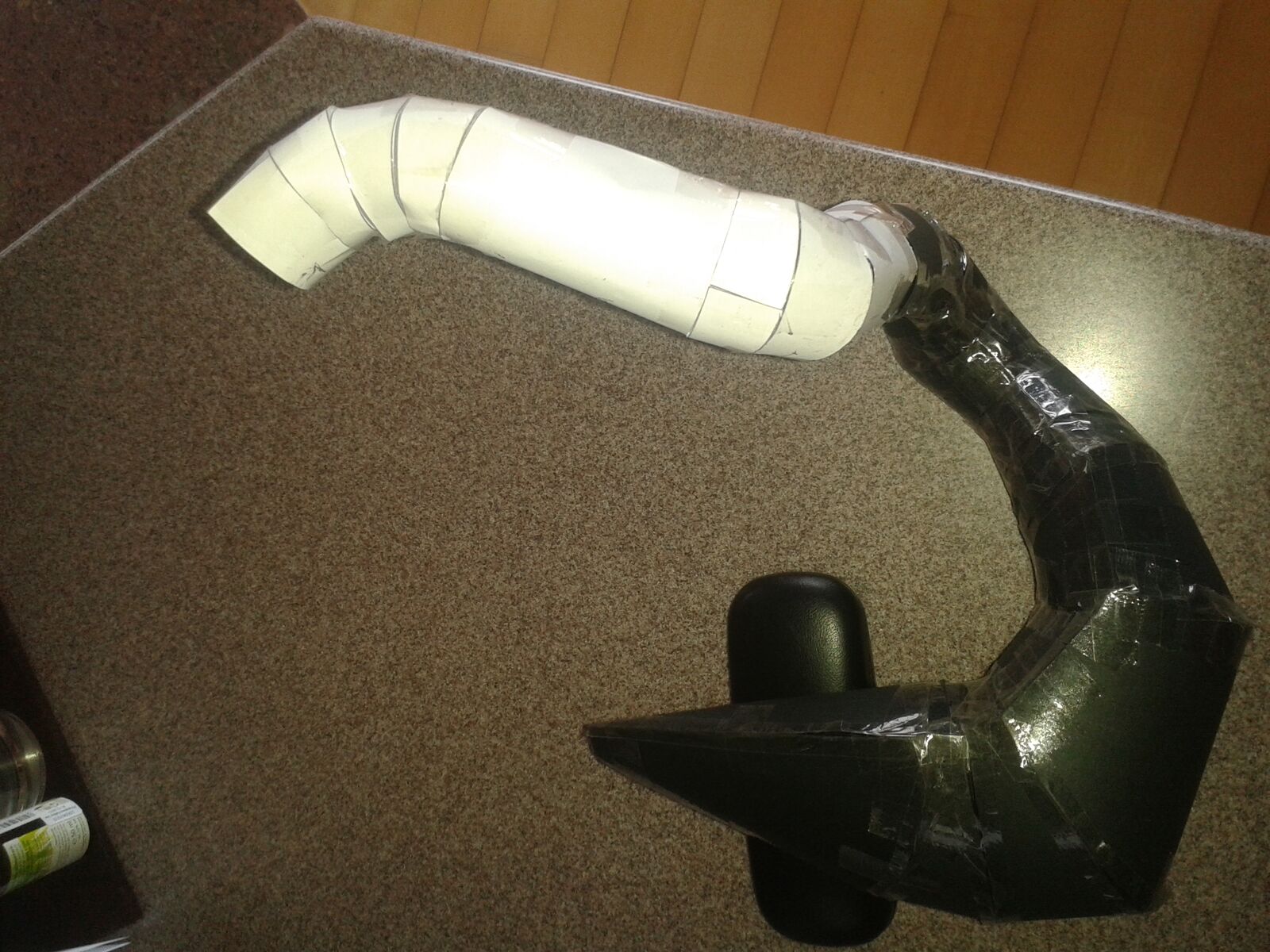

    So jetzt ist euere meinung gefragt :D

    • May 11, 2014 at 10:33
    • #54

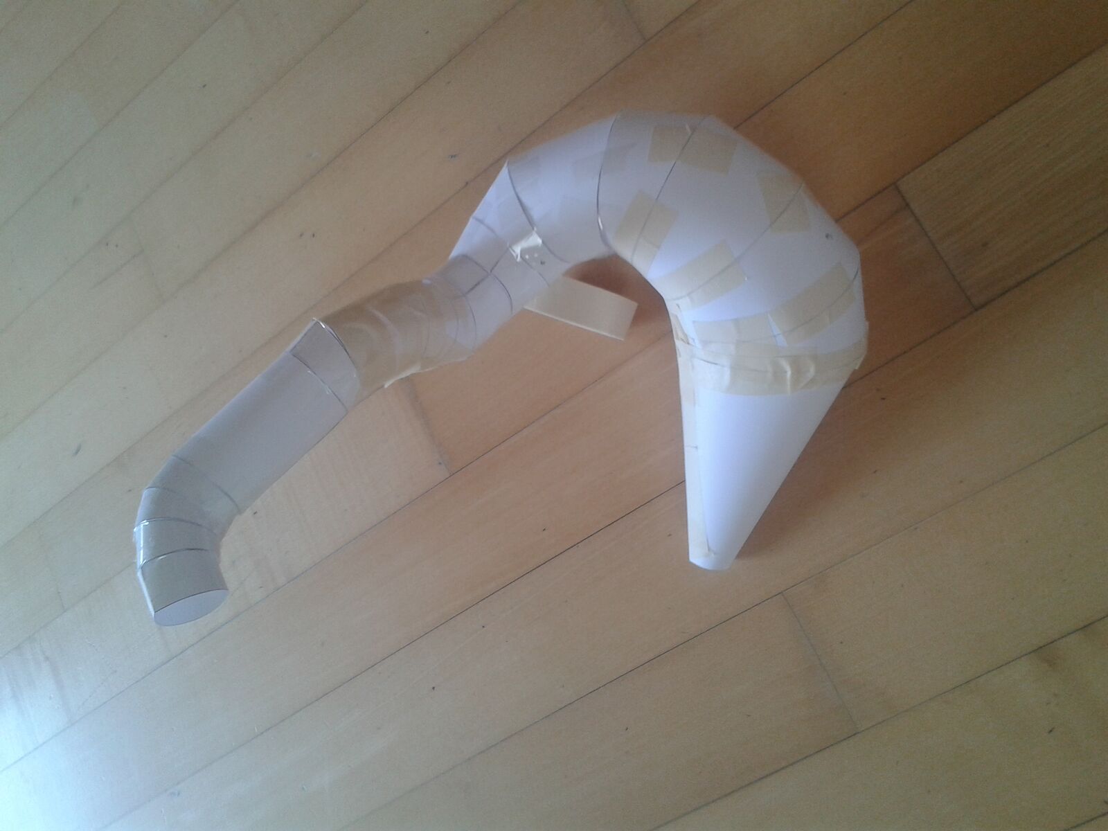

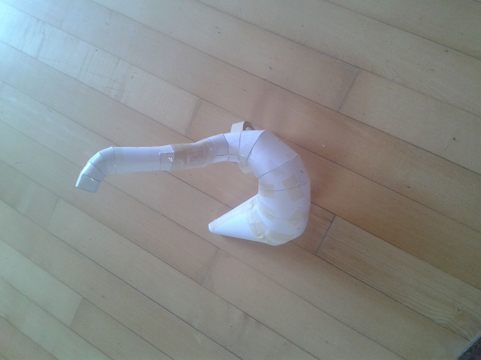

    So jetzt is alles gezeichnet, am Montag wird alles ausgeschnitten und gewickelt. Hab nochmal ein Modell gemacht (jetzige Abwichlung die Ausgeschnitten wird) was sagt ihr dazu? Passt das so? Danke erstmal !!! :rolleyes:

    • #55
    Ob das passt wirste sehn... Hier kann dazu wohl keiner ne Aussage machen

    • #56
    schaut auf jeden fall geil aus, dann muss es ja klappen :thumbup: Respekt
