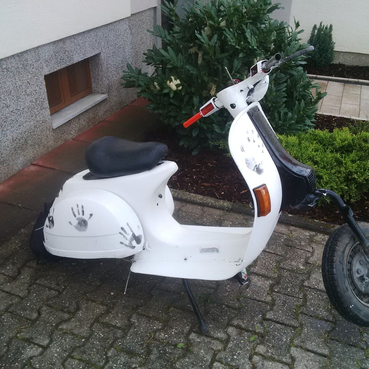

    Hallo zusammen
    Ich bin neu hier im forum und hätte mal paar fragen zum Motor
    Ich habe eine px 80 alt mit 135 dr Zylinder
    Jetzt zur meiner frage ich hätte gerne mehr Beschleunigung die endgeschwindigkeit ist mir egal finde das 85 kmh fûr so ein altes teil reichen.
    Kupplung mit 22 Zähnen ist klar
    Was kann ich den noch machen damit sie unten raus besser kommt
    Wie gesagt will nur ne schöne Beschleunigung haben
    Ach ja welche simmeringe bekommt sie hatte früher mal ne lusso und da sind ja Unterschiede bei der px alt

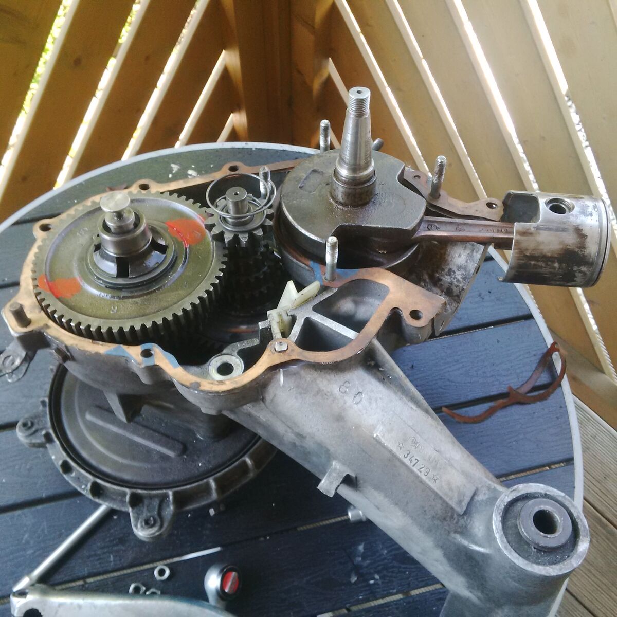

    Also meine Lust ist nach 1nem Monaten immer noch wie vorher. Wie ich die Wespe vor 1nem Monat gekauft hatte stand sie 17 jahre im Garten ( kaum zu glauben kein Rost im Tank unverständlich für mich bis heute ) den Rest könnt ihr euch denken ( Motor fest sah alles andere als schön aus"war Motor mäßig aber gut hinzugekommen besser als meine erste lusso die stand nur 5 jahre Rum) jetzt bin ich ganz schön vom kurz abgekommen, aber glaube da sind schon zwei fragen beantwortet
    Budet ist halt streng bemessen mit zwei Kids
    Das mit dem hinterrad fahren ist eher ein weiter Traum noch
    Sollte halt nicht mehr als 500 Euro über steigen
    Ach ja jetzt sieht so eben aus

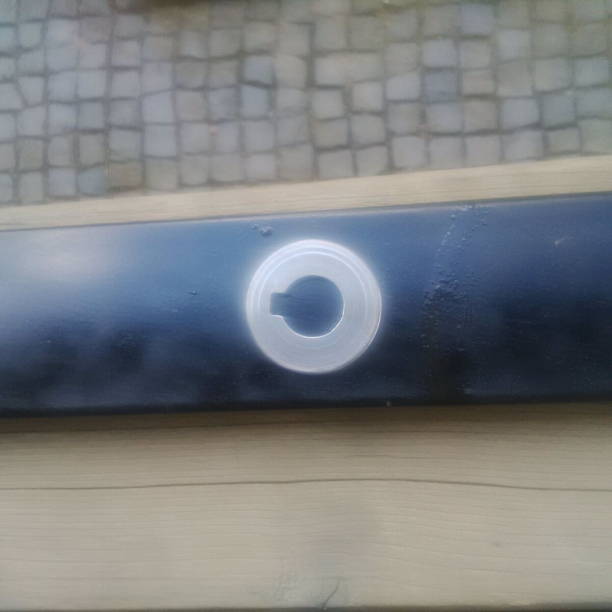

    Wo kommt das hin bin am verzweifeln die biebelk sagt nichts
      • 97.43 kB
      • 1,200 × 1,200
      • 233
  • BenniHu
    24
    2,934
    502
    BW -Schlichemtal
    PX139
    VOGD Igors rechte Hand ;)
    • April 24, 2014 at 12:34
    unter die Kupplung
    was Du nicht willst was man Dir tu, dass tu auch nicht, was willst denn Du???
  • MBT / T4
    Blechfummler
    366
    7,171
    1,352
    • April 24, 2014 at 12:35
    guck mal da ..... da wird das auf 7 seiten ausführlich erklärt 8)
