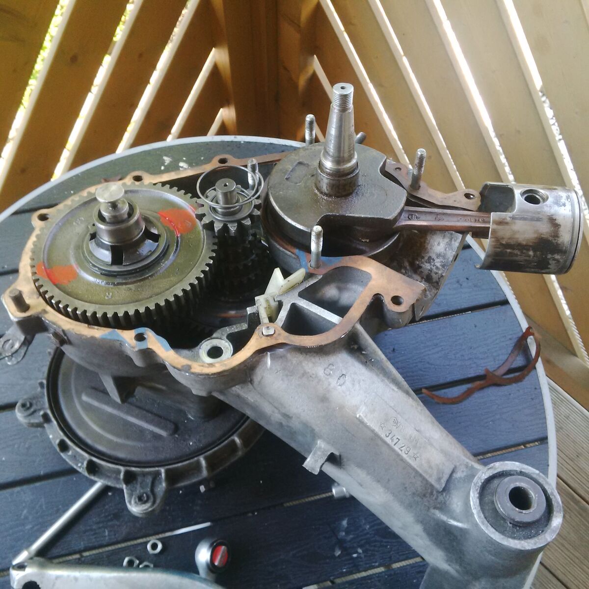

    Hallo zusammen
    Ich bin neu hier im forum und hätte mal paar fragen zum Motor
    Ich habe eine px 80 alt mit 135 dr Zylinder
    Jetzt zur meiner frage ich hätte gerne mehr Beschleunigung die endgeschwindigkeit ist mir egal finde das 85 kmh fûr so ein altes teil reichen.
    Kupplung mit 22 Zähnen ist klar
    Was kann ich den noch machen damit sie unten raus besser kommt
    Wie gesagt will nur ne schöne Beschleunigung haben
    Ach ja welche simmeringe bekommt sie hatte früher mal ne lusso und da sind ja Unterschiede bei der px alt

    • April 24, 2014 at 09:35
    Eher ne Kupplung mit weniger zähnen...

    Ritzel mit 20 oder 21 Zähnen,damit hat die Kiste mehr Durchzug von unten raus aber wird halt in der Endgeschwindigkeit langsamer,mehr Dampf hat der DR halt nicht.

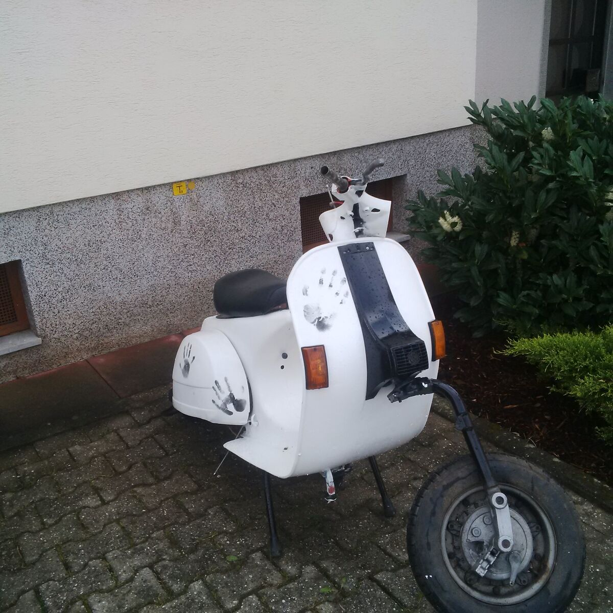

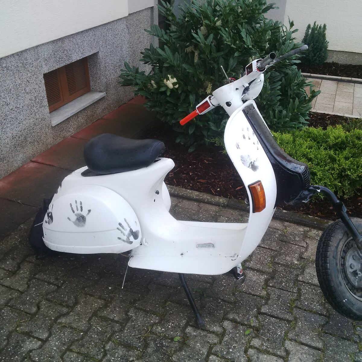

    Ach ja jetzt sieht so eben aus

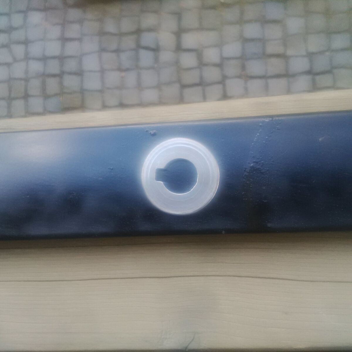

    Wo kommt das hin bin am verzweifeln die biebelk sagt nichts
      • 97.43 kB
      • 1,200 × 1,200
  • BenniHu
    24
    2,934
    502
    BW -Schlichemtal
    PX139
    VOGD Igors rechte Hand ;)
    • April 24, 2014 at 12:34
    unter die Kupplung
    was Du nicht willst was man Dir tu, dass tu auch nicht, was willst denn Du???
