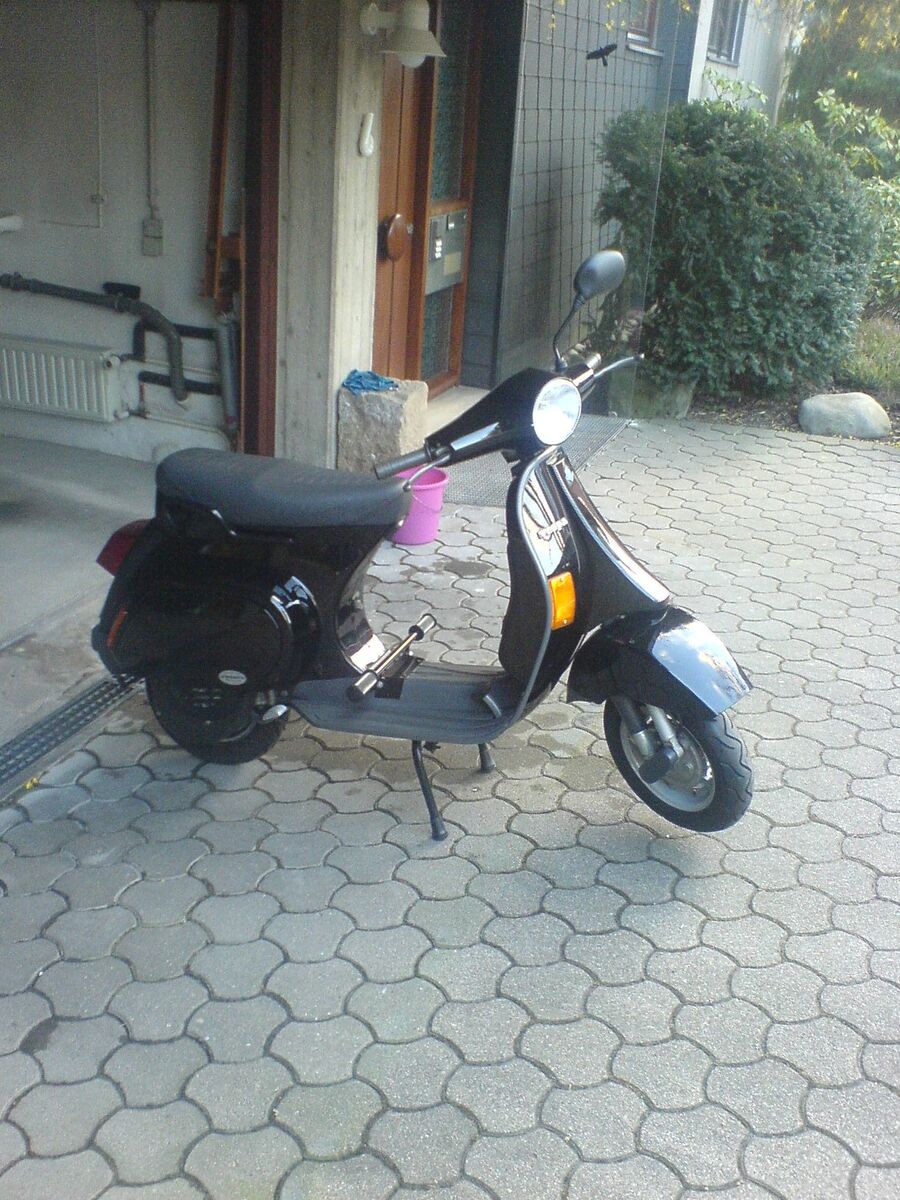

  • polante1991
  • June 7, 2008 at 21:27
  • polante1991
    71
    12
    Bei Hamburg
    Vespa PK 50 XL II
    Moin moin!
    Also erstmal stell ich mich vor:
    Ich bin 16 jahre alt und hab ne PK 50 XL 2 im garten stehen ( Bj. 91, guter zustand, aber trotzdem hab ich n bischen viel dafür bezahlt :thumbdown: ).
    Leider darf ich noch nicht fahren, da ich mein BF 17 führerschein vor 2 monaten angefangen habe und ihn erst zu meinem Geburtstag im Oktober in den Händen halten kann .....
    Naja, so neugierig der Mensch ja ist, so bin ich es auch. Daher konnt ich der Versuchung nicht widerstehen in unserer 30er Zone zu fahren. Nach dem 2. Mal mit einem erfahrenen Bekannten hinten drauf stellt sich nun die Frage wo er seine Füße ablegen kann ( bin heute mit ihm ca 20 min gefahren, worauf ihm die Beine vom hochhalten schmerzten ).
    Nun werdet ihr wahrscheinlich sagen, dass er seine Füße auf das Trittblech legen soll wie jeder andere nicht plastikbomberfahrer auch....
    Dies geht leider nicht da ich mit meinen 195 cm nicht gerade der kleinste bin und mein schmerzerfüllter 120 Kg-Mitfahrer genauso groß ist wie ich.
    Nun meine Frage:
    Gibt es etwas, was das Mitfahren zum größeren Vergnügen macht? Und was ist mit den Chromrahmen , die einmal um die hintere Hälfte der Vespe auf halber höhe sind? Kann man da die Füße ablegen?
    Danke schonmal im Vorraus!
    • June 8, 2008 at 00:20
    Du könntest dir im Motorradzubehör Fußrasten für Rohrbefestigung besorgen und diese an den Sturzbügel schrauben. Ich weiß allerdings nicht, ob der Rohrdurchmesser des Sturzbügels dafür nicht zu klein ist.
    Sowas in der Richtung:
    [Blockierte Grafik: http://www.louis.de/shop/img450/10046556_850_01.JPG]
    Gibts hier.
    Ansonsten vermute ich, dass ihr mit der beschriebenen Besatzung trotz Vollgas nicht in Konflikt mit der Geschwindigkeitsbegrenzung auf 30 km/h gekommen seid. :D

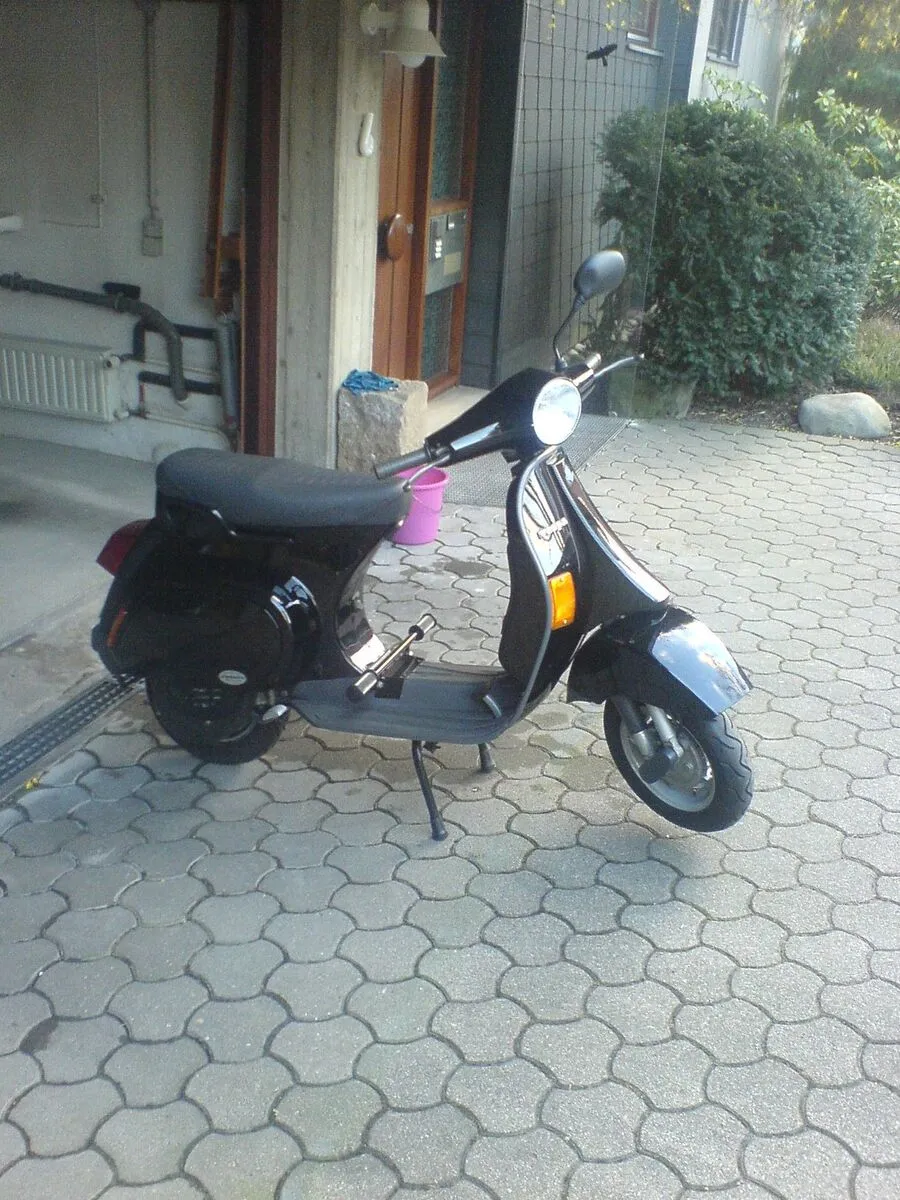

  • PK_Rider
    1,270
    239
    Heilbronn
    Sprint Veloce
    • June 8, 2008 at 16:33
    Hi!
    An meiner XL2 ist diese Querstange montiert an welcher dann auch die auf dem Bild nicht montierten Schutzbügel angeschraubt werden.
    Wo man sowas bekommt kann ich dir leider nicht sagen.
    (Bild ist nur ein Handykamere-Bild, etwas schlechte Qualität)
      • 215.54 kB
      • 679
  • polante1991
    71
    12
    Bei Hamburg
    Vespa PK 50 XL II
    • June 8, 2008 at 16:40
    Ja, sowas wäre genau richtig glaub ich!
    Mal schaun ob ich sowas mal irgendwo in nem shop sehe.
    Danke!
