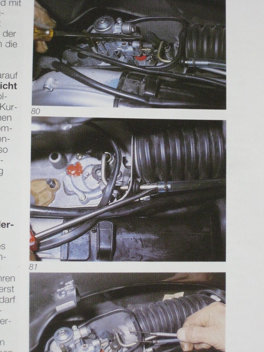

    Frage an die Profis. Ich habe an meiner P80X den Vergaser ausgebaut. Dabei habe ich gesehen, dass der Gummischlauch am (vermutlich) Ansaugstutzen nicht fest ist. Hat das irgendwelche Konsequenzen ? Zum Beispiel, dass der Motor wenn ich Gas gebe erst mal stockt bevor er durchzieht. Deswegen wollte ich nämlich den Vergaser reinigen lassen.

    Also um es zu spezifizieren meine ich Luft die durch den großen (ca. 2-3cm Durchmesser) Schlauch angesaugt wird. Kann sich dadurch das Gemisch ändern ?( ?

    Wo findet ihr an einem Si Vergaser ein Ansaugstutzen?
    Stell mal ein Bild rein, sonst Bahnhof

    Also, der ist nicht direkt am Vergaser, aber am Kasten in dem er eingebaut ist. Weiss auch nicht ob es nun wirklich ein Ansaugstuzen ist :) . Wie bekomme ich den hier ein Foto hochgeladen?

    Mit Gummischlauch kannst ja nur den Faltenbalg von der Vergaserwanne zum Rahmen meinen, und der ist nur da um das Ansauggeräusch zu mindern.
    Eine starke Abmagerung brauchst nicht zu befürchten, aber alle Änderungen am Ansaugweg wirken sich auch auf die Gemischbereitung aus.
    Mach neu und gut: Gummioze

    Genau den meine ich. Ist ja auch am Vergasergehäuse. Also rechts der dicke Gummischlauch. Aber dann hat es sich ja auch so geklärt. Muchas Gracias!

    Wie schon mein Vorredner bemerkt hat, jede Undichtigkeit wirkt sich auf das Gemisch aus, da der Vergaser das Benzin mit Unterdruck fördert, und der ändert sich wenn da irgend etwas offen ist. Ändert sich immer zum mageren hin, Kolbenklemmer kommen so zustande.

    Oki doki, also das Gummi wieder drüberstülpen. Sicher ist sicher! Merci!
