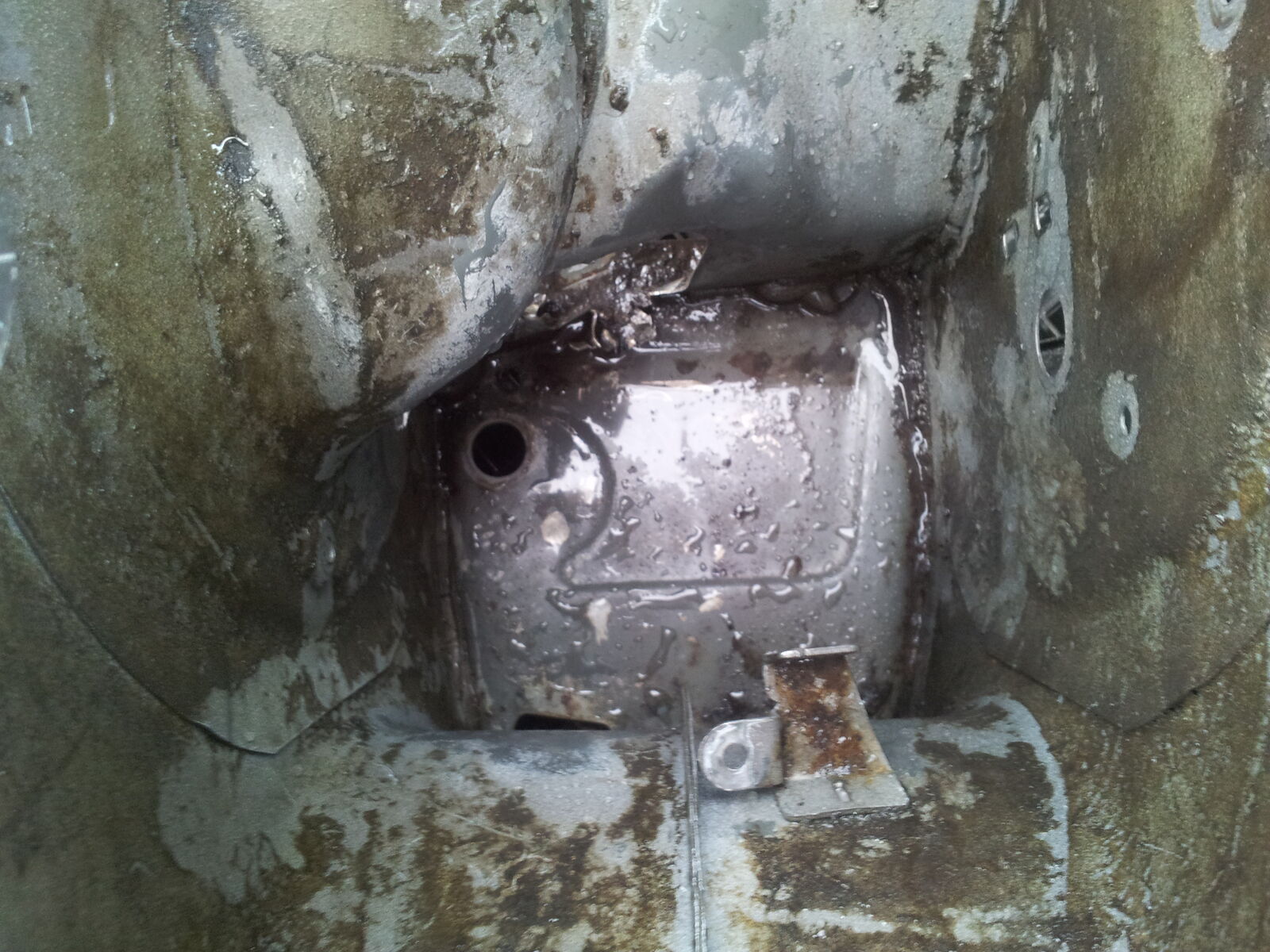

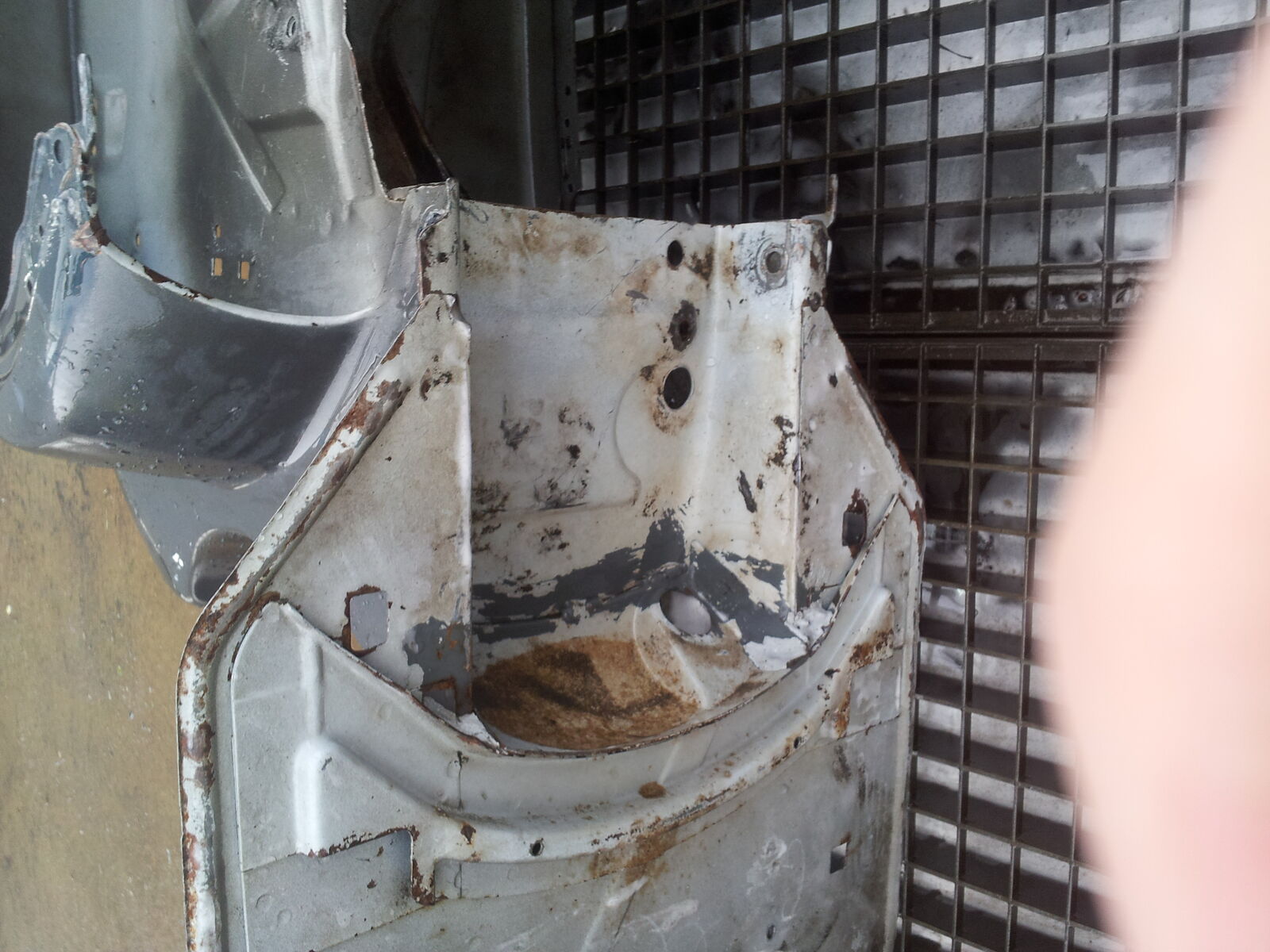

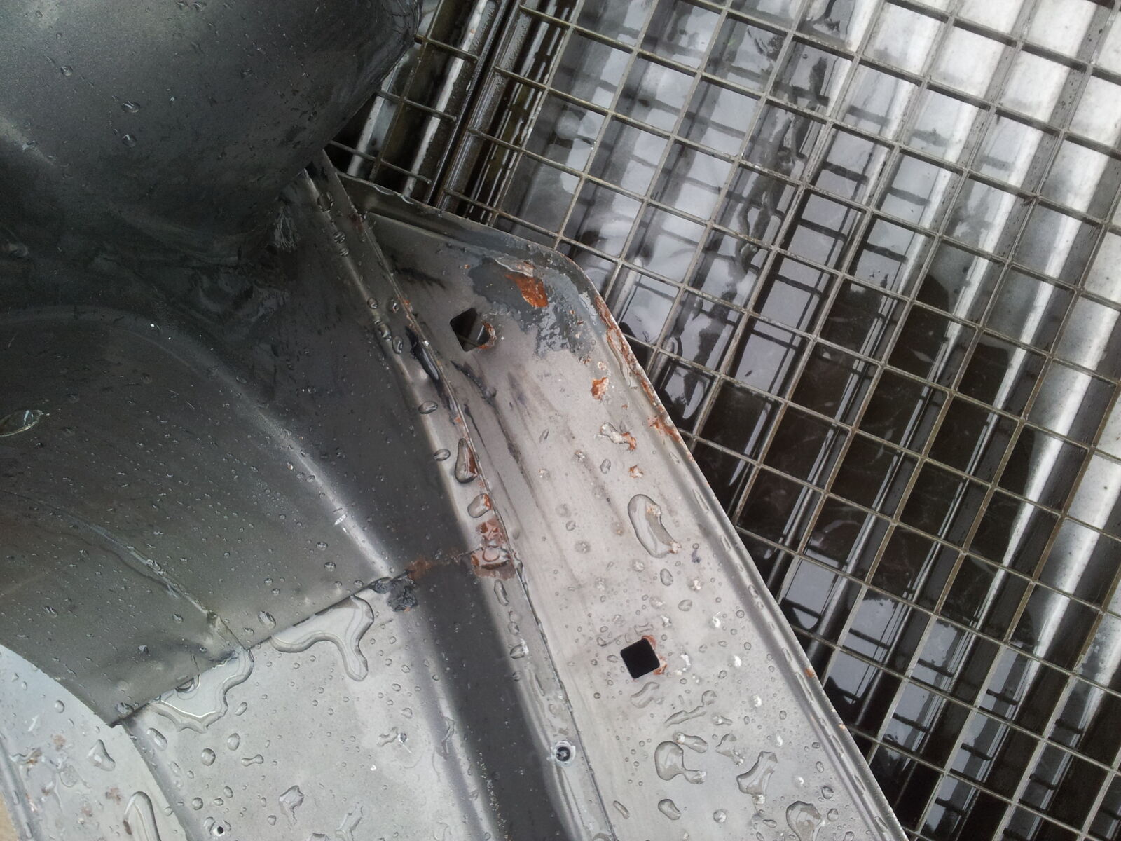

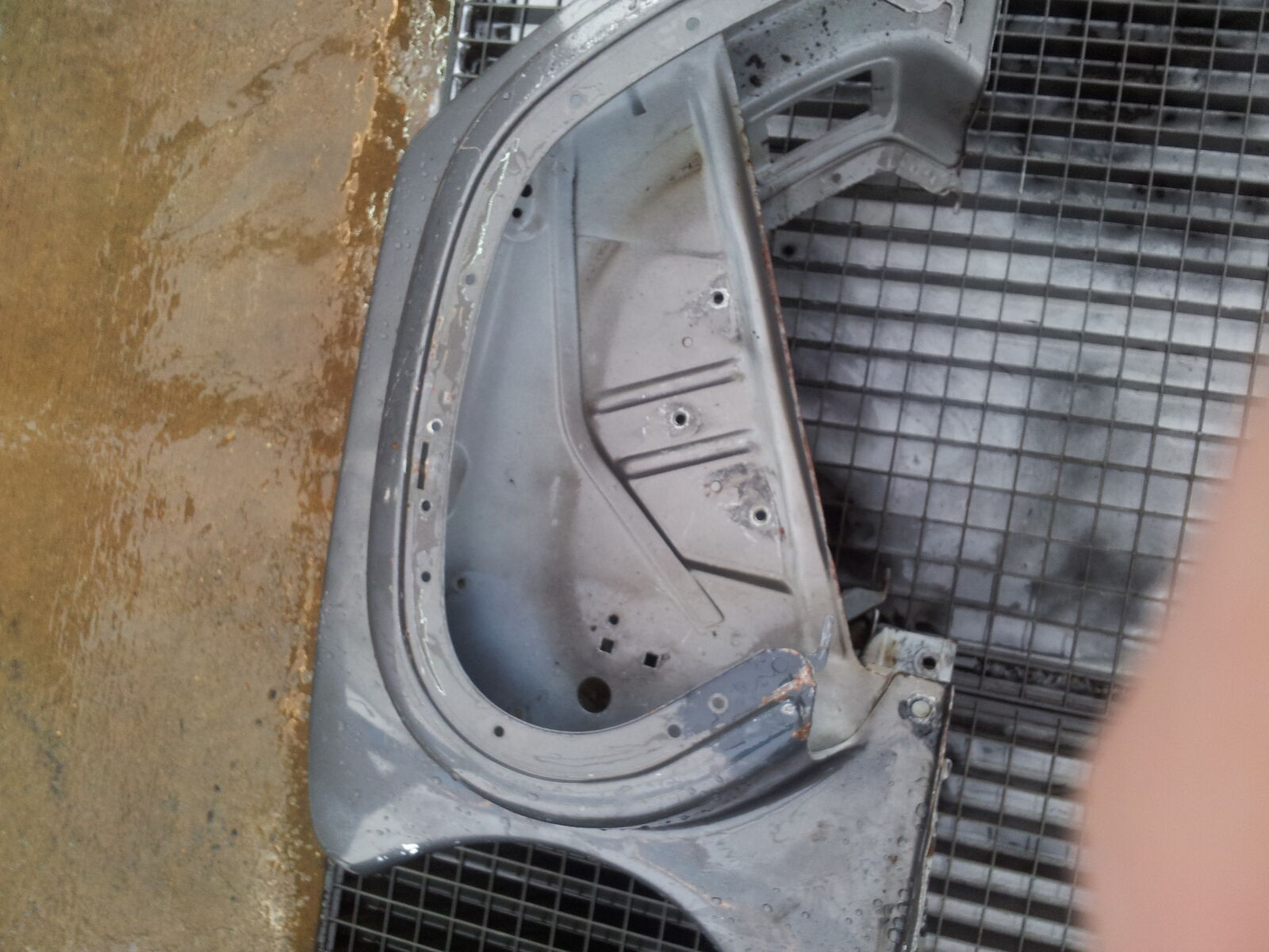

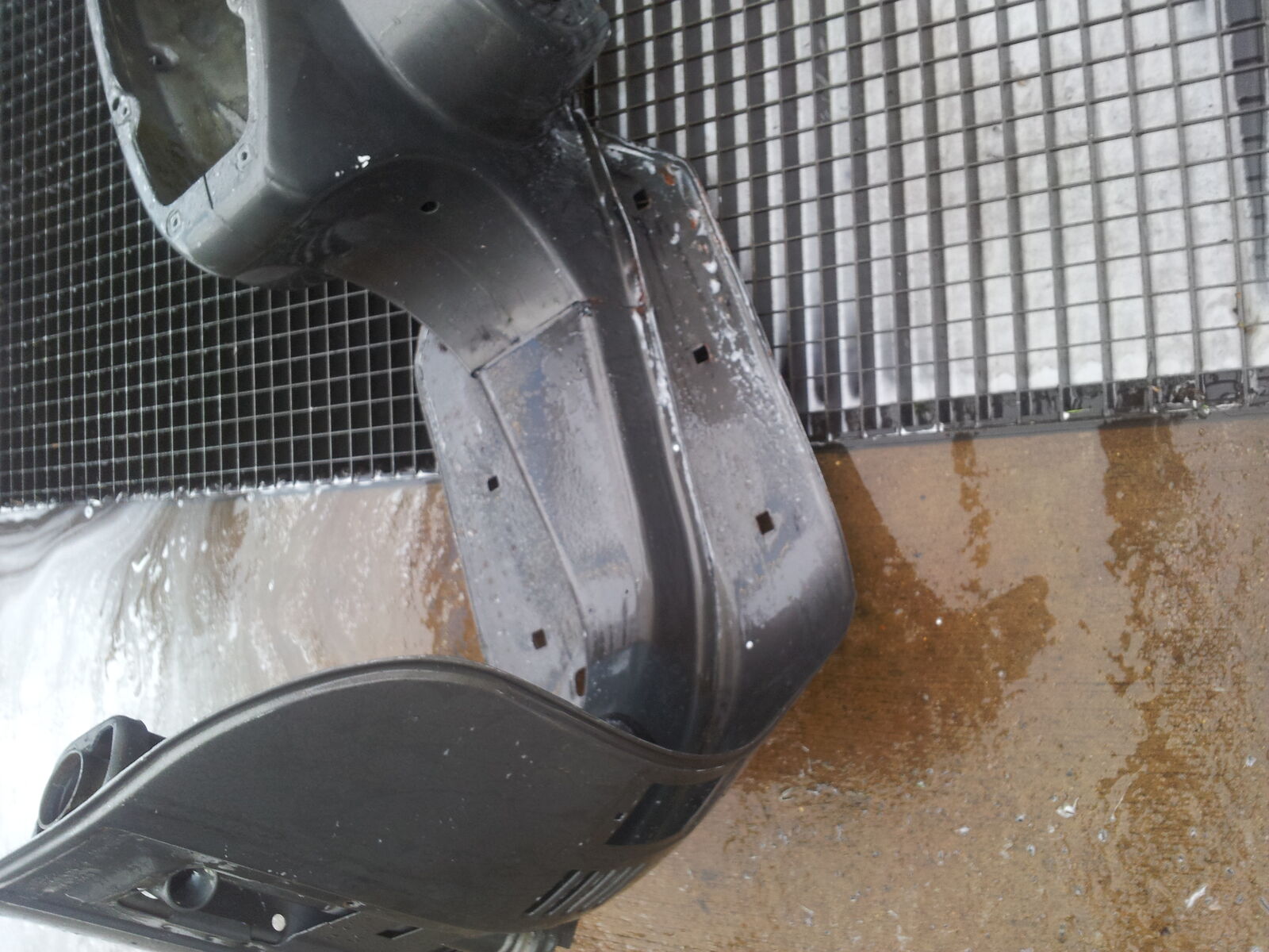

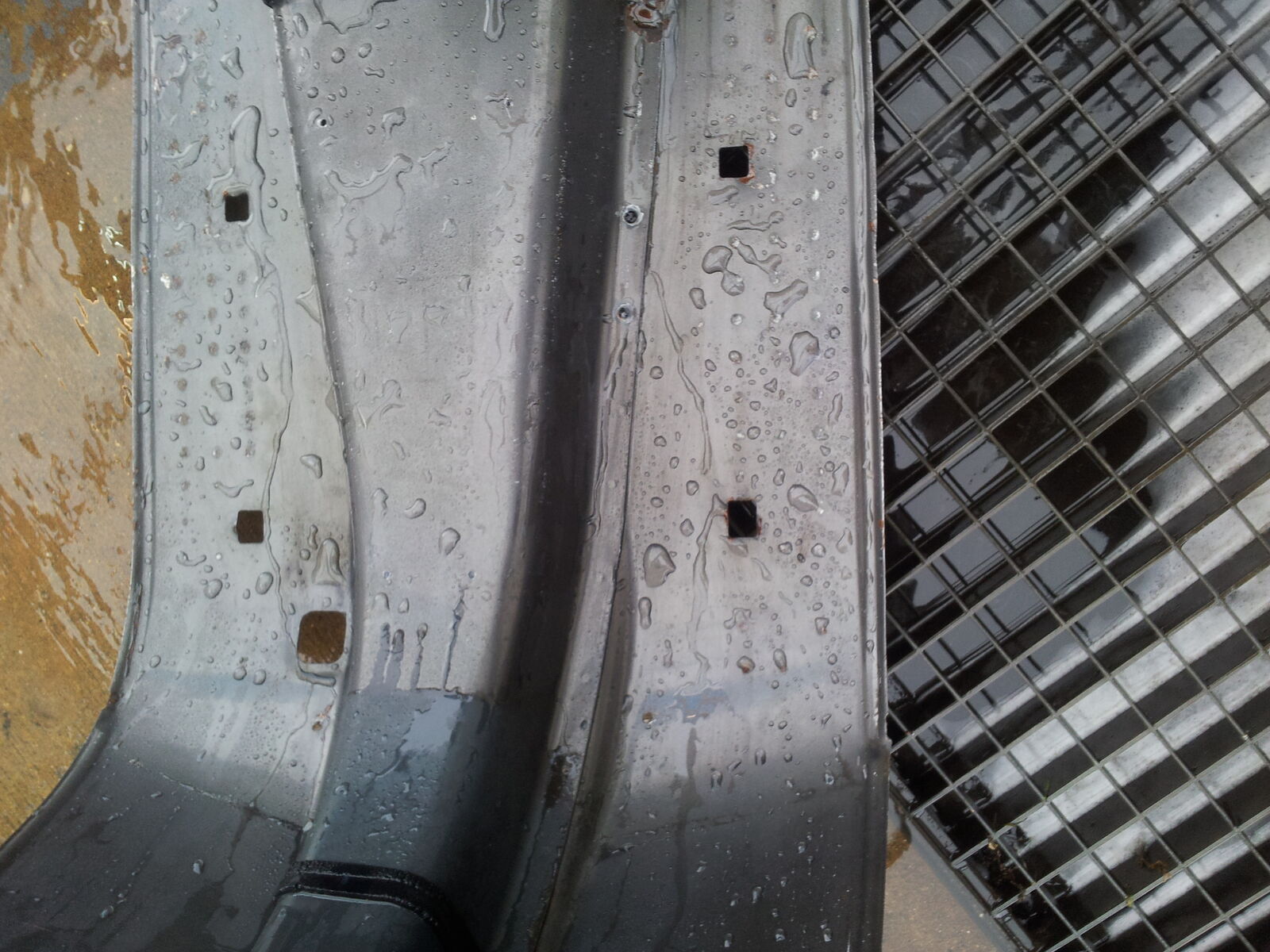

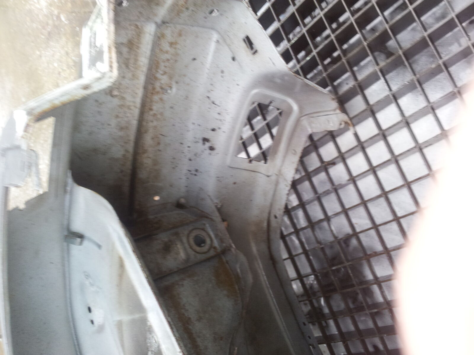

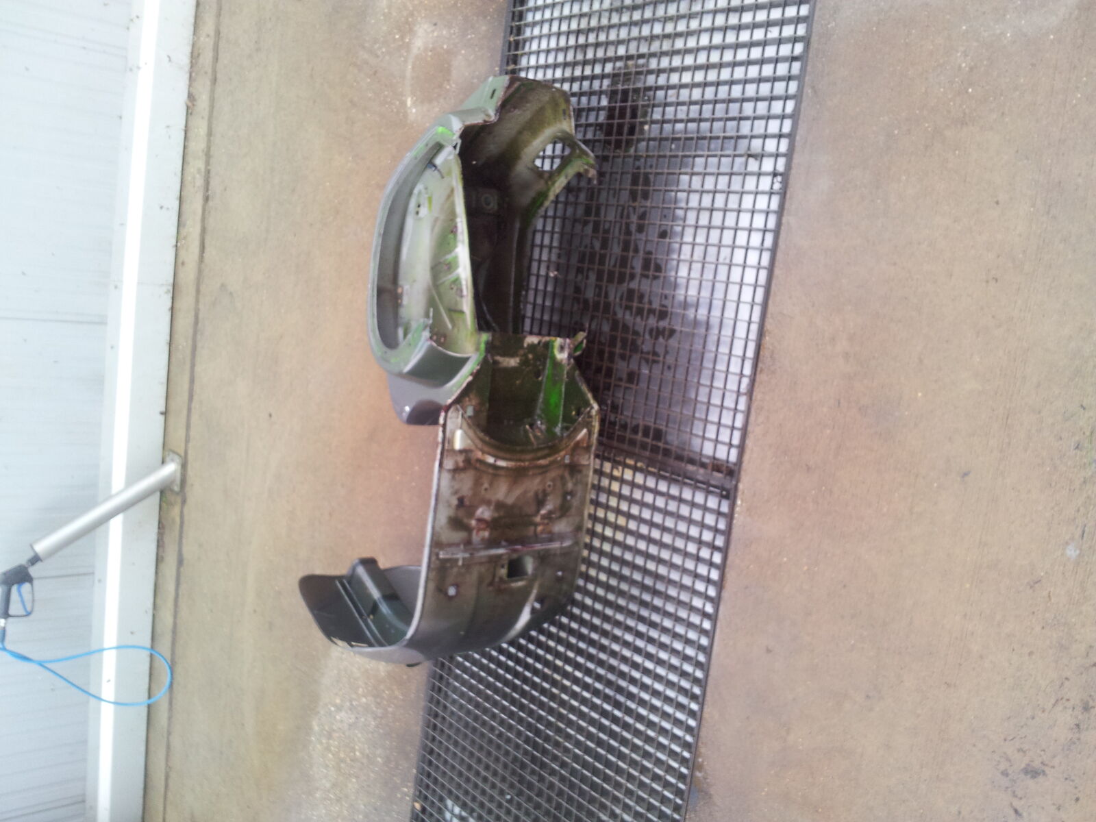

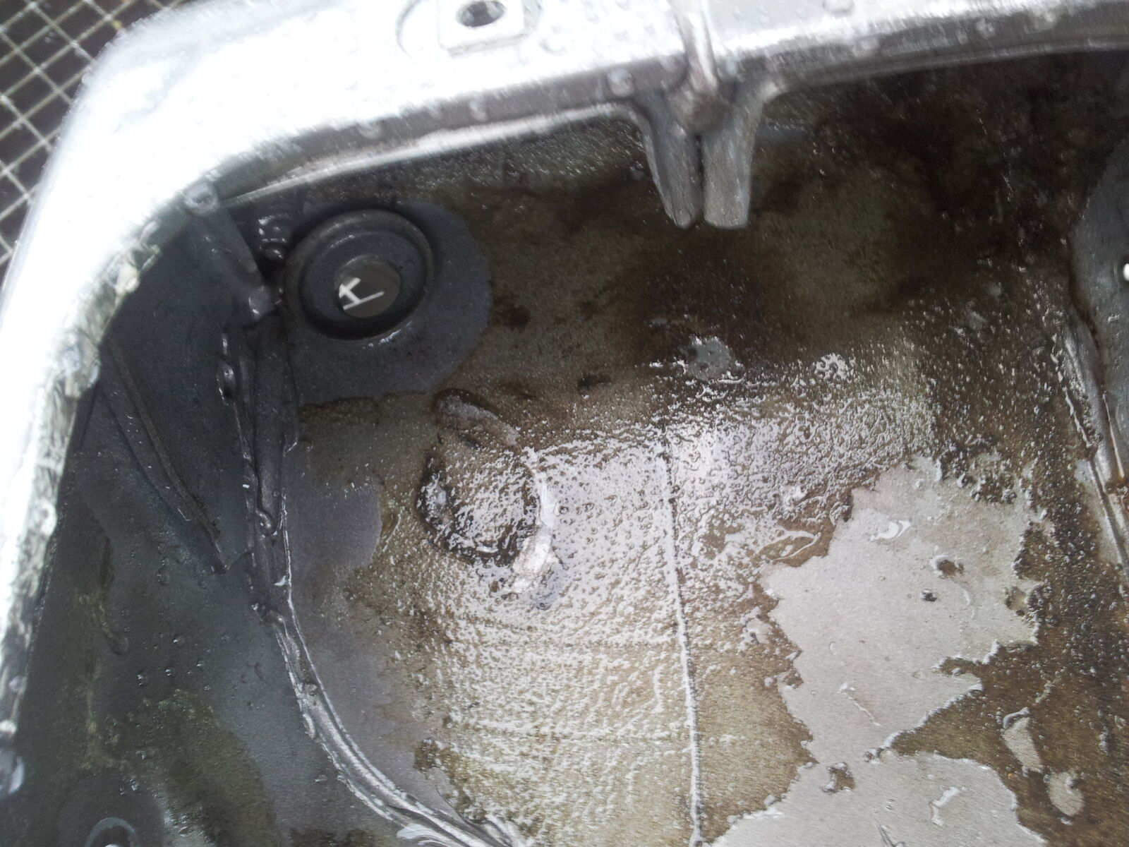

    So,weil der Rahmen der PK 50 S Schrott ist, muss ein neuer her. Es ist ein PK50XL Elestart Rahmen geworden. Dabei sind alle Anbauteile wie Kotflügel,Handschuhfach und Kaskade. Der Lack am Rahmen ist Top. Wie neu. Problem ist das keine Papiere vorhanden sind und der Lenkradschließzylinder ziemlich demoliert. Ich hoffe mal nicht das die Kiste geklaut ist, aber das werde ich sehen wenn ich die Unbedenklichkeitsbescheinigung beantrage. Das werde ich die Tage schonmal machen. Ich halte euch hier auf dem Laufenden, und die die es Interessiert können ja mal reingucken.
    Erstmal ins Auto verladen und nach Hause. Dann in die Waschbox und erstmal säubern
    Das Wars erstmal, ich halte euch auf dem Laufenden. Falls ihr interesse an PK50S Teilen habt, baue ich sie wenn vorhanden für euch aus. Alles weg!

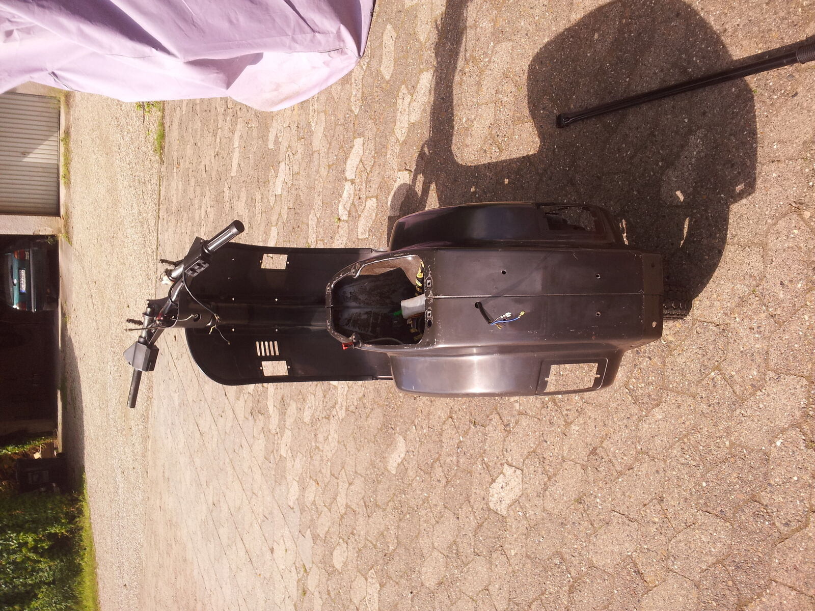

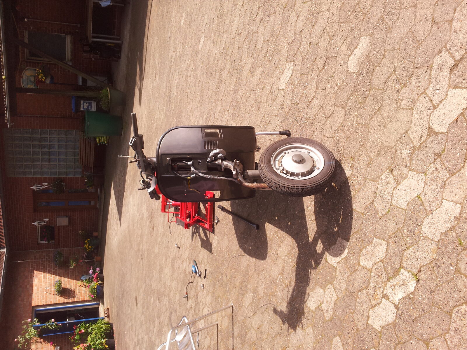

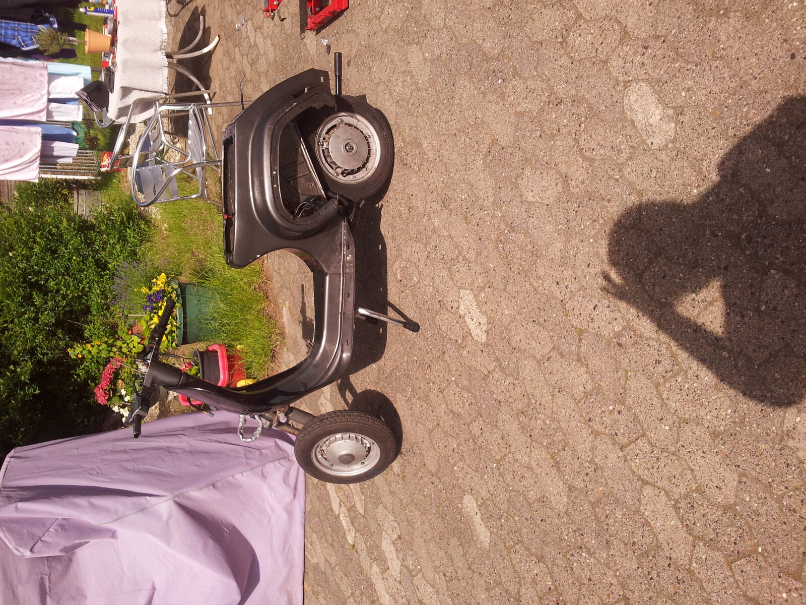

    So die Vespa hat nun ihre Gabel bekommen und steht jetzt auf eigenen Füßen ( Rädern ). Leider hat der Vorbesitzer die Obere lenkkopflagerschale ausgebaut. Hab ich einfach beim alten Rahmen geklaut :D . Vergaser ist auch schon drin. Wollte die Vespa nun einmal laufen lassen, aber sie springt nicht an. Sprit bekommt sie, Funken hat sie anscheinend nicht. CDI hab ich schon mehrere probiert, Kein unterschied. Z
    Sorry für die Bilder, ich krieg die einfach nicht grade :( Muss wohl ein Forumsbug sein, denn auf der Festplatte sind sie gerade

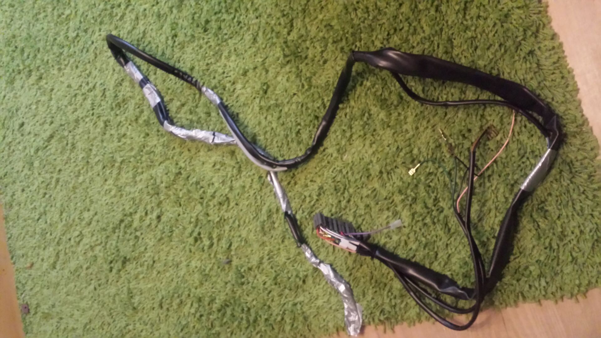

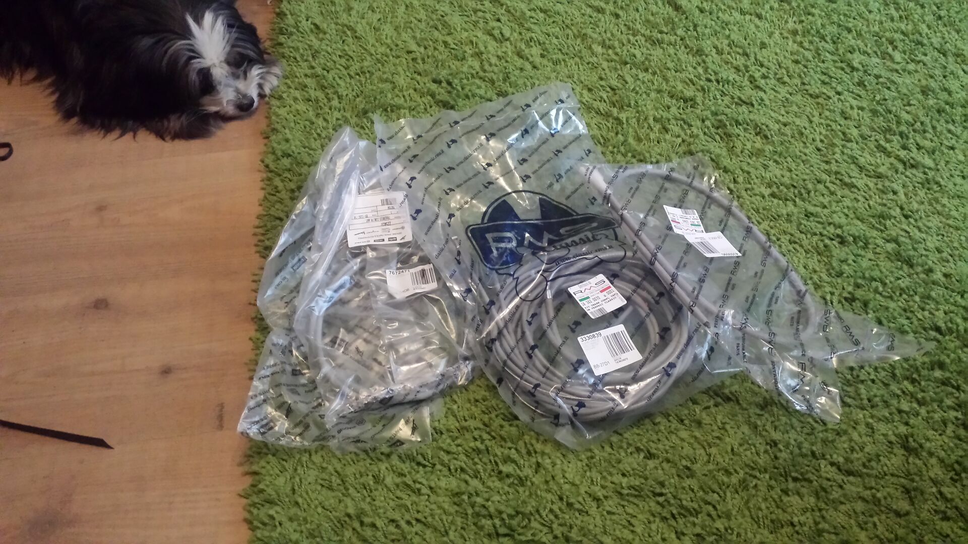

    Teile kamen vor ein paar Tagen
    Dabei Sind:
    BGM Kabelbaum PK50XL ohne Elestart (Rahmen ist eigentlich für E-Start)
    Zugsatz RMS PTFE (Halte von RMS Produkten eigentlich weniger, die selben habe ich aber seit dem Winter in meiner PK, funktioniert einwandfrei)
    Passende PK Tachowelle
    Bremszug mit Aufgepresstem Gewinde
    Schließbuchse,Schließwalze, Feder für die Buchse, Lenkkopflager, Schrauben etc.
    Kabelbaum sieht sehr gut verarbeitet aus, wie bei BGM eben üblich
    Schon fertig zusammengebunden zum einziehen

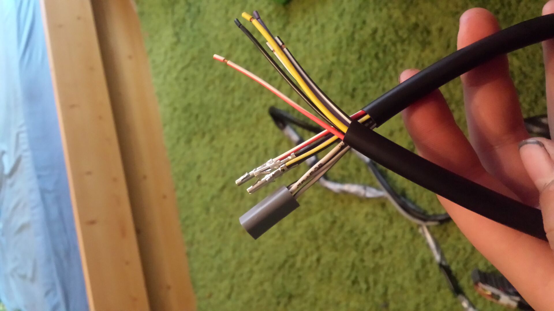

    Dabei war eine Kurze Kabelpeitsche, wie auf dem Bild zu sehen. Ein 3 Poliger Stecker, der Theoretisch in den Tankgeber oder in den Kombistecker passt. Einige Lose Kabel sind auch noch drin. Weiss jemand dazu was? Würde sonst das Verlängerungkabel für den Tankgeber draus basteln, welches es ja leider nicht mehr zu kaufen gibt.

    • May 14, 2015 at 10:17
    Zitat von fgib98
    Sorry für die Bilder, ich krieg die einfach nicht grade Muss wohl ein Forumsbug sein, denn auf der Festplatte sind sie gerade
    Hab mir das mal angesehen um die EXIF Metadaten angeschaut. Da steht drinnen:
    Orientation Rotate 180
    Daran orientiert sich das Forum. Es wertet diesen Wert aus und dreht das Bild um die 180°.
    Irgendwas trägt diesen Wert ein.

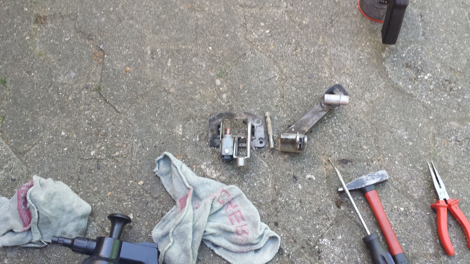

    Ein Problem hab ich aber noch: Das Bremspedal vom Roller ist fest. Es lässt sich nicht bewegen. Habe es nun schon einige male mit WD 40 eingesprüht. Tut sich allerdings nichts.
    Kann man das Zerlegen?
    2 Mal editiert, zuletzt von fgib (May 14, 2015 at 20:43)

    • May 15, 2015 at 08:30
    Etwas, das zusammengebaut wurde, kann man auch wieder zerlegen !!!! Notfalls auf russisch !
    Heiß machen, einsprühen, leichtes Klopfen auf die betreffenden Stellen, etc. das hilft schon !

    Habe mich heute mal mit dem Bremspedal beschäftigt,
    Habe es mit einer Lötlampe gut warm gemacht, Bolzen ließ sich relativ leicht rausschlagen. Alles ein Wenig gesäubert, Wieder zusammengebaut und es ist wieder super leichtgängig. :)
