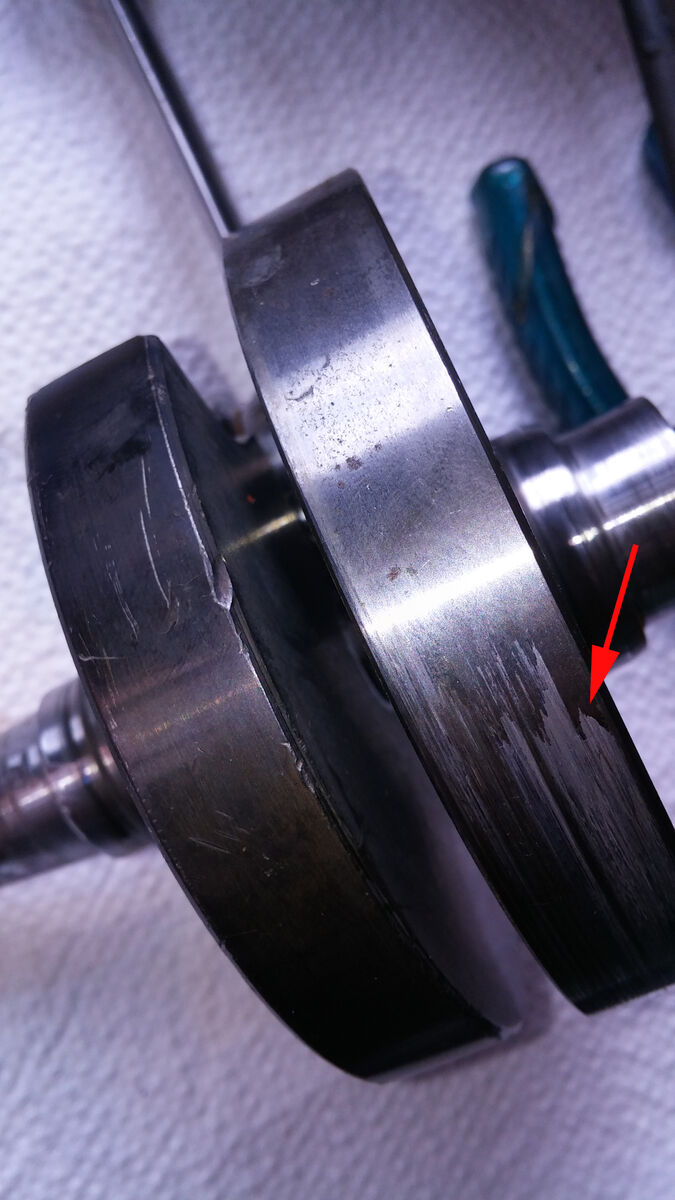

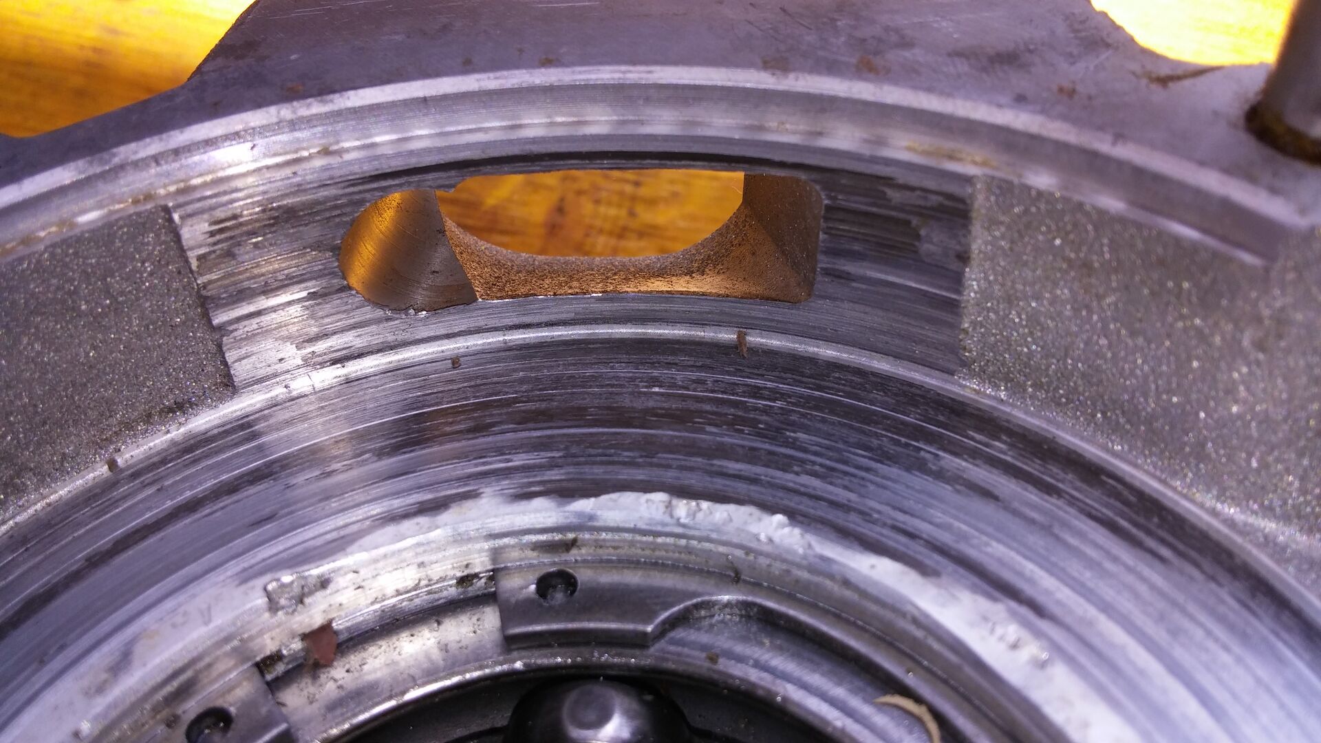

    Da sich mein Vergaser nicht einstellen lies, ich immer wieder Fehlzündungen hatte und auch mein Motor auch Öl verlor, hab ich mich entscheiden meinen Motor mal eine Generalüberholung zu gönnen.
    Dabei ist mir aufegfallen dass Riefen auf Drehschieberwange sind und auch auf der gegenüberliegenden Seite des Motorgehäuses.
    Ich vermute mal das dies auch der Grund für die Probleme ist.
    Welche Möglichkeiten habe ich denn dies auszubessern?
    Würde mich sehr über Tipps freuen :)

    Also meiner Meinung nach sieht der nicht so kaputt/riefig aus als dass man ihn nicht mehr fahren könnte. Reparieren ist da auch nicht wirklich: Einzige Möglichkeit wär die Hälfte zum Laserschweissen zum User Kobold hier oder im GSF zu schicken. Oder auffräsen und mit Membran fahren...
    Ich würd mir eher die Frage stellen warum der so aussieht: Hat sich vielleicht ein Kobenclip verabschiedet? Nicht dass du die Kiste wieder zusammenbaust und dann weiterer Schaden nicht lange auf sich warten lässt.

    Servus Robinst0902,
    ich würde auf Membran umbauen.
    Der Vorschlag mit dem Laserschweißen und Spindeln beim Kobold wäre optimal, aber
    kostentechnisch abzuwägen.

    Soo schlimm ist das Gehäuse wircklich nicht....aber teuer ist das Schweissen jetzt auch nicht!
    Unbedingt die Welle auf Rundlauf Prüfen (lassen)!!!!!!!!

    Yep, da hat er Recht, Die Welle ist sehr wahrscheinlich verdreht und das ist die Ursache für die Riefen. Welle auf Rundlauf prüfen lassen und ggf richten. Die Ursache für das ursprüngliche Problem ist das nicht.
    Der Motor wird mit der DS Fläche noch ordentlich laufen. Der Materialaufbau auf der Kurbelwange muss aber unbedingt entfernt werden.

    Hat die KW auch seitlich am Gehäuse geschliffen?
    Da muss es was durchgezogen haben, da hats am Lagersitz schöne Riefen rausgebrochen

    Die DS Fläche ist noch gut, da brauchst Du nichts machen. Entferne die aufgeschmierten Aluminiumreste von der Wange (mit einer Cutterklinge schaben) und lass die Welle prüfen und richten.

    ...auf dem Bild sieht es aus, als ob das KW Lager Kupplungsseitig zu tief eingepresst oder eher eingeschlagen wurde, der Sicherungsring hat scheinbar die Kante ausgebrochen! Des weiteren könnte die KW nen Haarriss in der Wange haben, oft an der dünsten Stelle beim unteren Pleullager, hab nen Motor geschenkt bekommen, der sah ähnlich aus...
