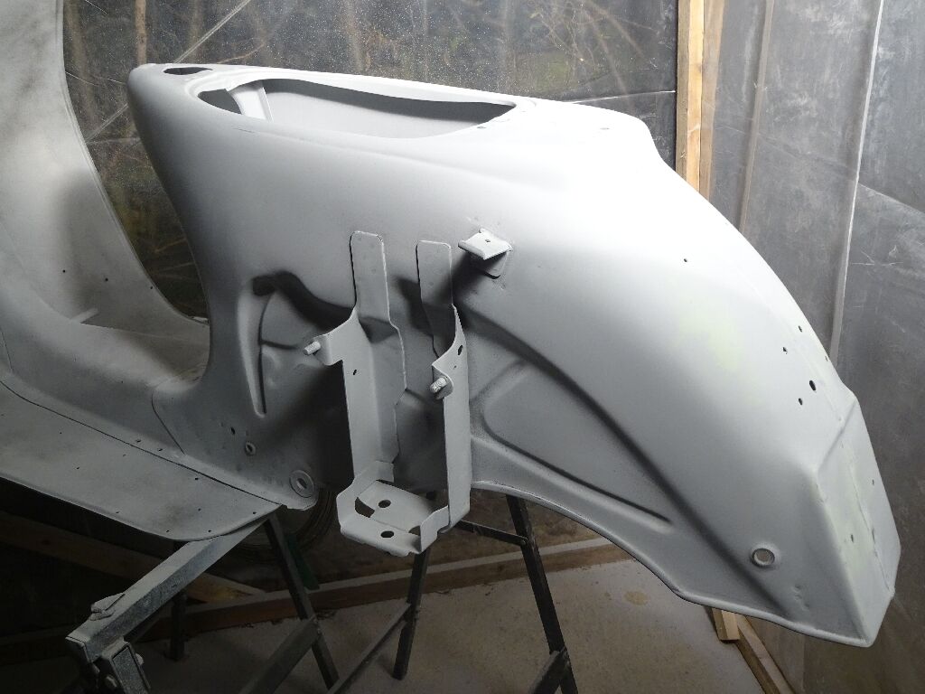

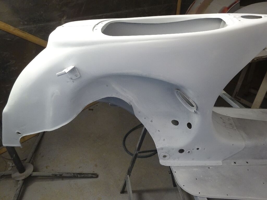

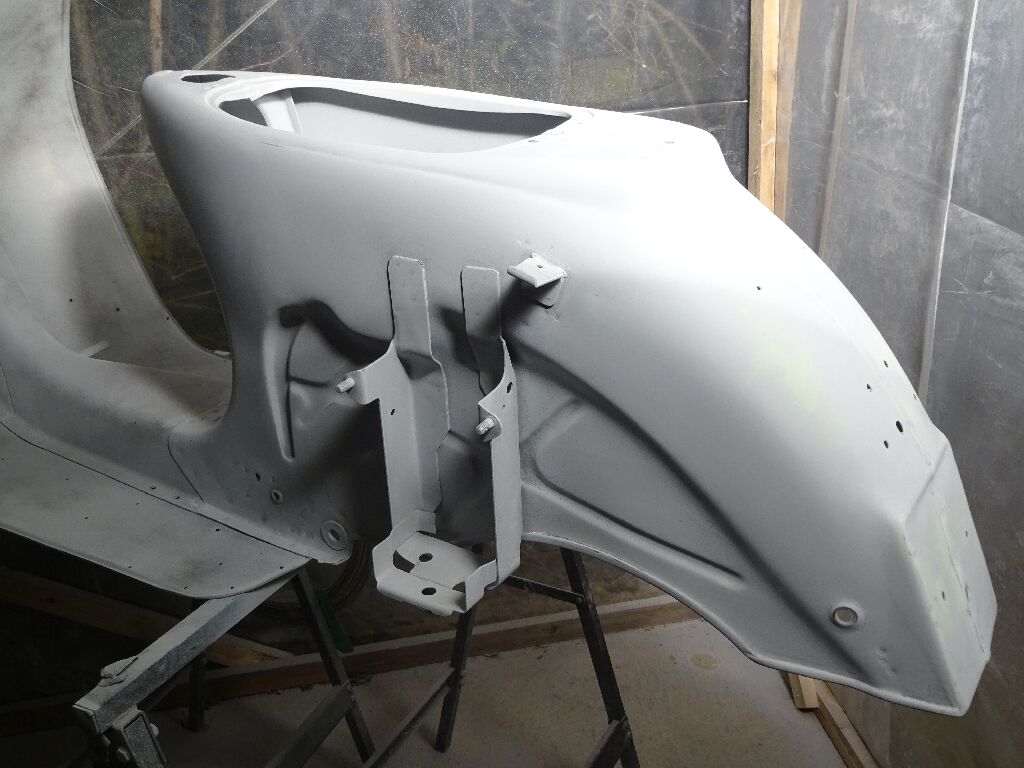

    ja, schleifen ist eher mühsam, aber der Weg ist das Ziel, oder so ähnlich... :rolleyes:
    vorgestern hab ich bis 21h am Hinterteil rumgeschiffen, aufgrund des eher frischen Wetters
    wurde aufs Wasser verzichtet, und einfach trocken geschiffen. Mit dem Kompressor wurde ab
    und zu mal der Staub weggeblasen. Die Hälfte habe ich in etwa, der vordere Teil folgt vielleicht morgen.

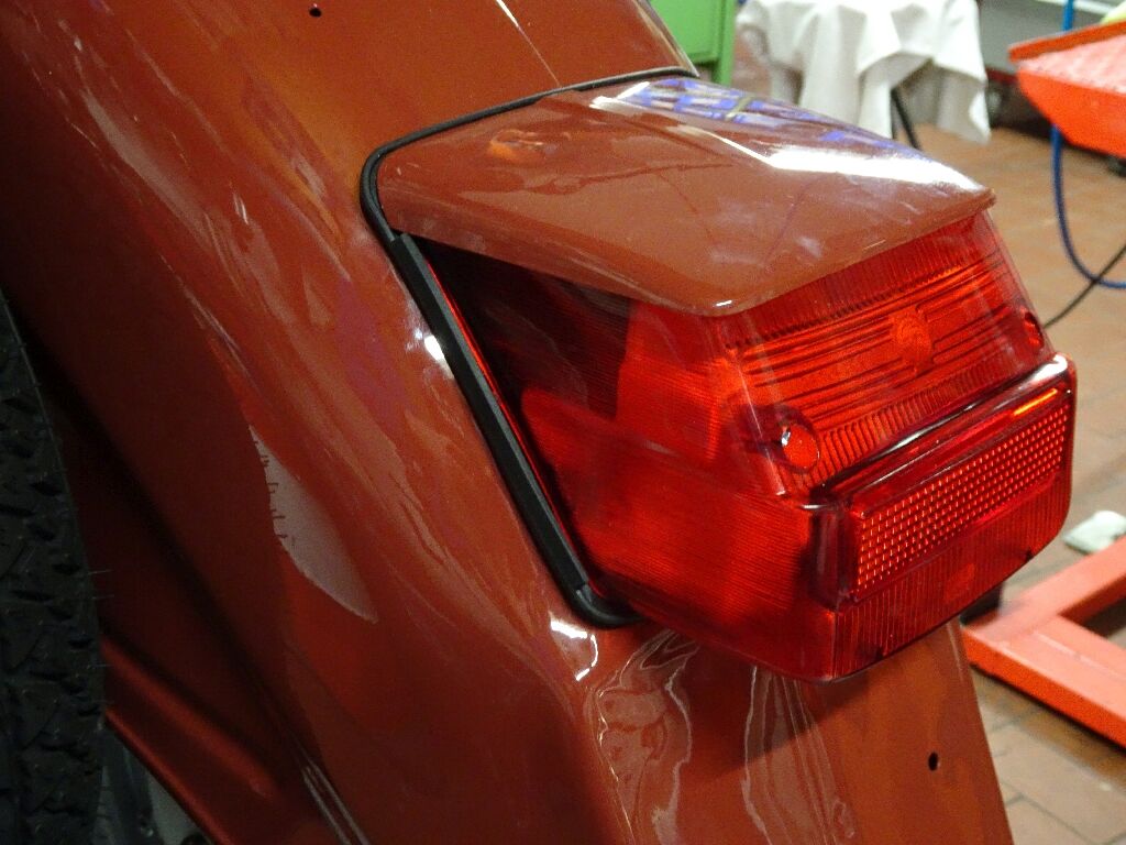

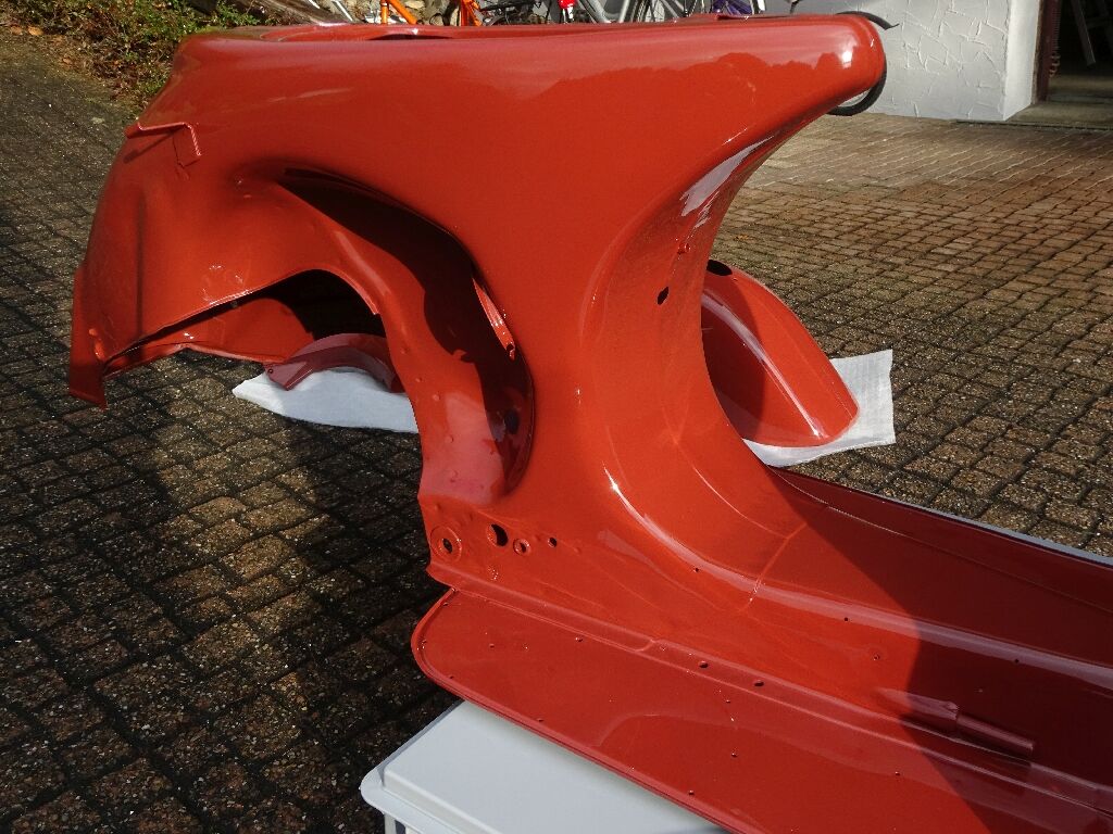

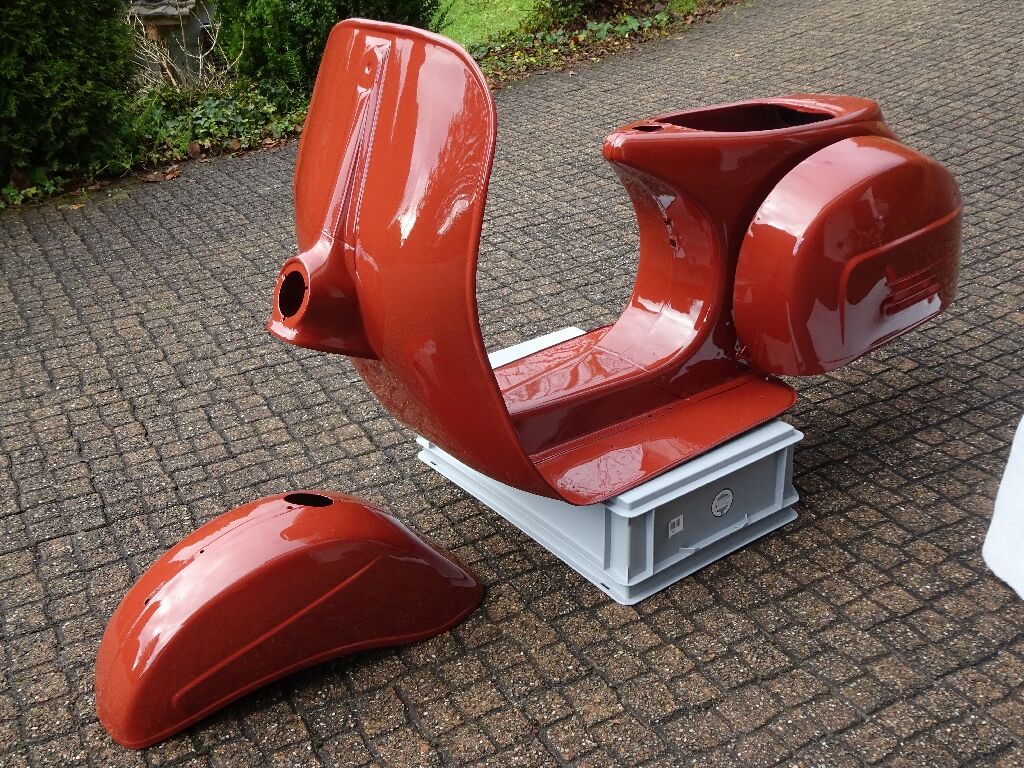

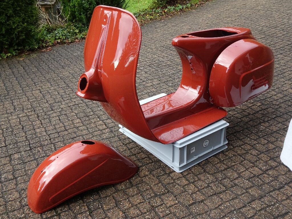

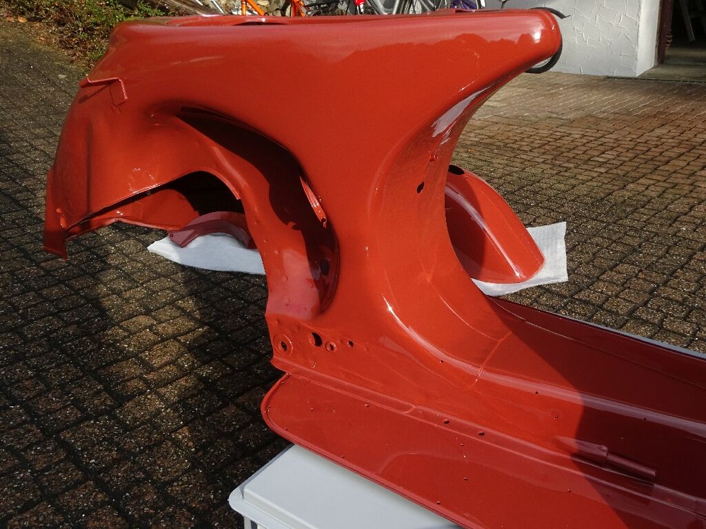

    pünktlich vor Weihnachten konnte ich die VNL3T vom Lackierer abholen;
    die Farbe "Rosso Katmandu" ist zwar nicht grad jedermanns Geschmack, aber mir gefällts irgendwie :love:
    Jemand meinte zwar, das sei doch "Rostschutzfarbe"... und ja, ich konnte ihm das nicht mal verübeln... das sieht wirklich etwas danach aus... :D - das ist halt, wenn man eine Originalfarbe will...

    Moin!
    ich finde die farbe schön!
    :thumbup:

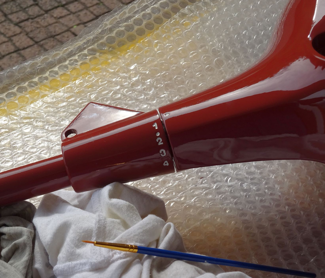

    Danke! und jetzt ist mir grad aufgefallen, dass ich Depp vergessen habe, die Fahrgestell-Nr. abzukleben... tja..

    @Creutzfeld:
    also meines Wissens ist bei der Serienummer selbst nur die Grundierung, und nicht der Lack
    hedgebang:
    das auffinden ist kein Problem, ich mache immer "vorher" - "nachher" Bilder.
    der Kollege hat zudem so ein eine Paste, da geht der Lack relativ gut weg - einfach vorher die Ränder der
    zu entfernenden Fläche gut abkleben, damit nix drübergeht, aber ich muss jetzt erst mal guckn, wie gut die Nr. noch
    sichtbar ist, allenfalls kann man das wirklich so sein lassen.

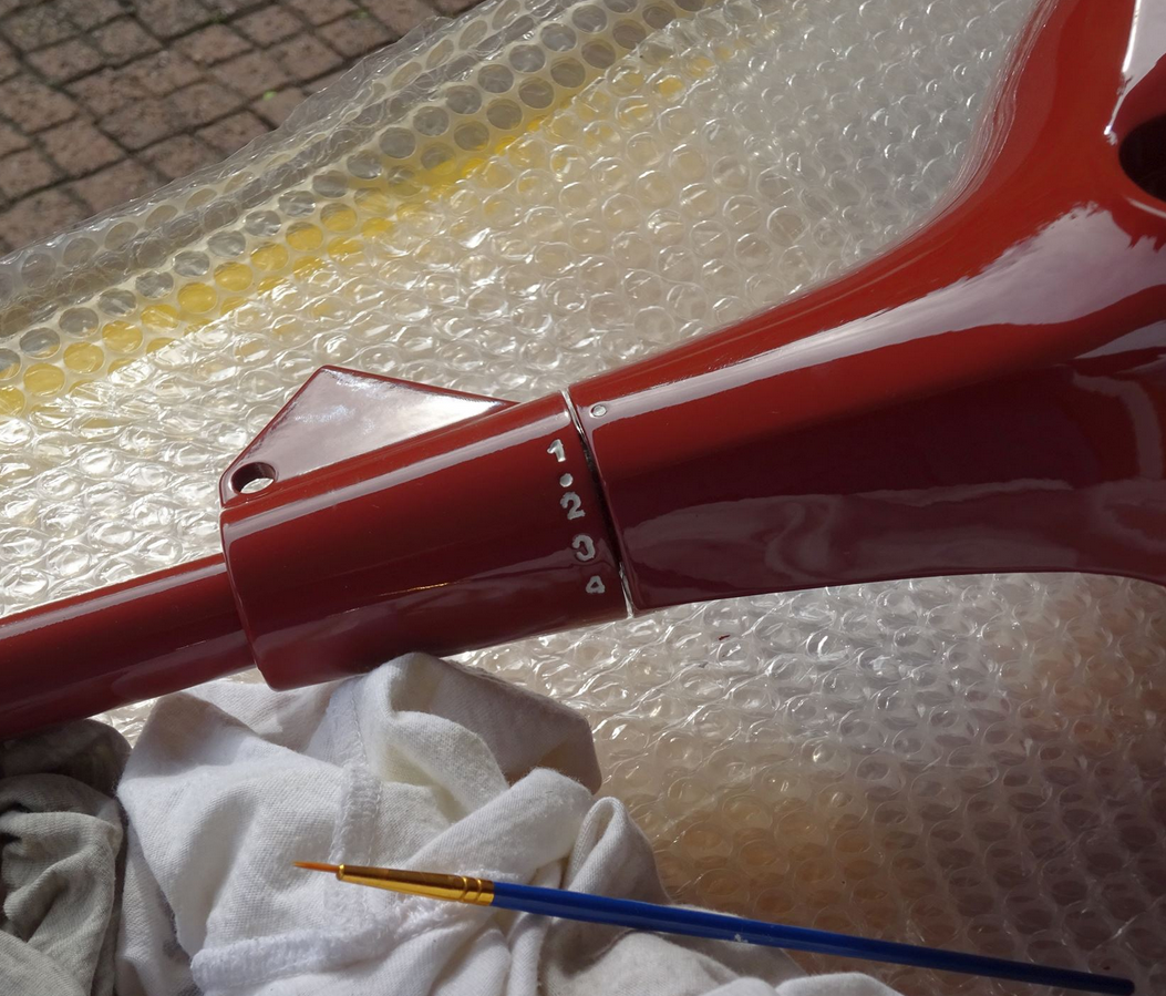

    so, lange liegengeblieben, aufgrund eines anderen Projekts... (VBC1T)... :huh:
    aber egal, in kleinen Schritten geht's weiter

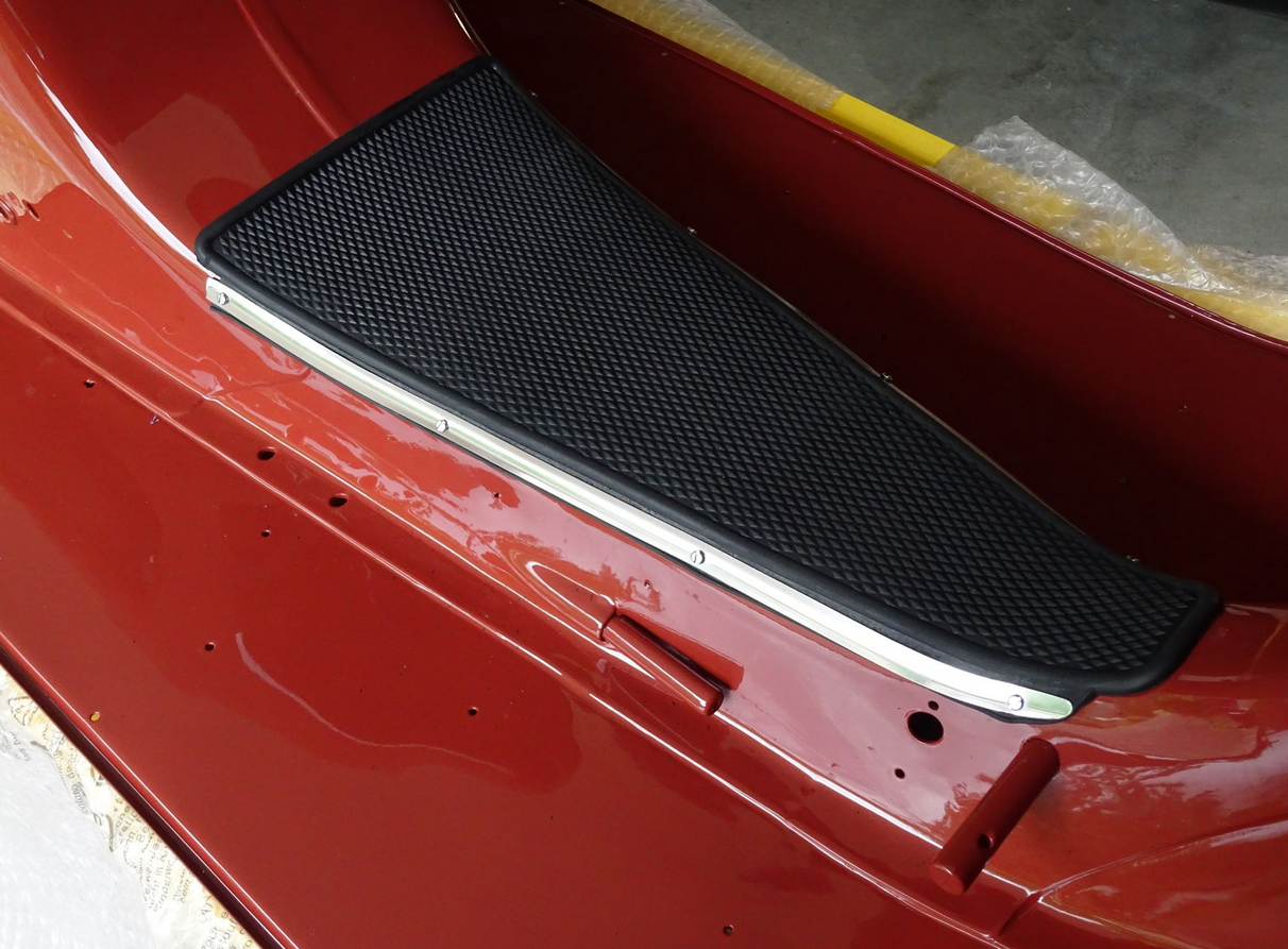

    ich hab mir mal den kleinsten, verfügbaren Pinsel geschnappt, und die Zahlen am Schaltgriff gemacht.
    Anschliessend noch das Trittgummi für das Mittelteil montiert - mann war das ein Gewürge..

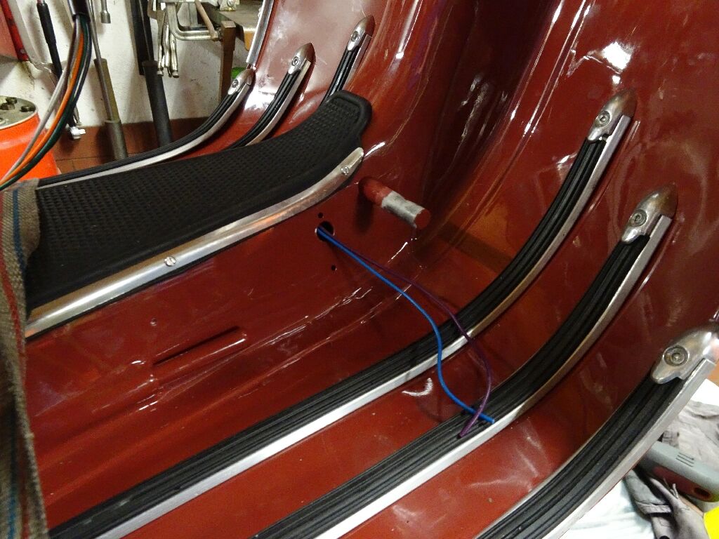

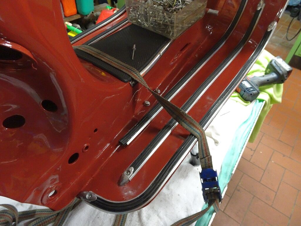

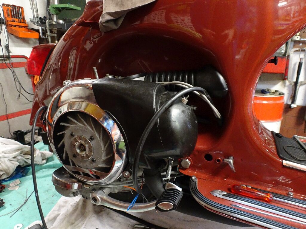

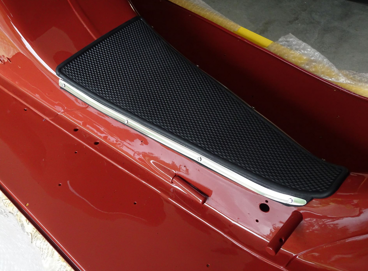

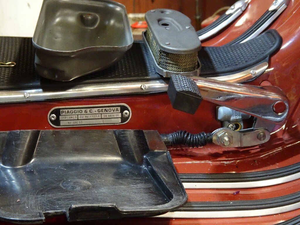

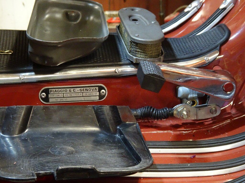

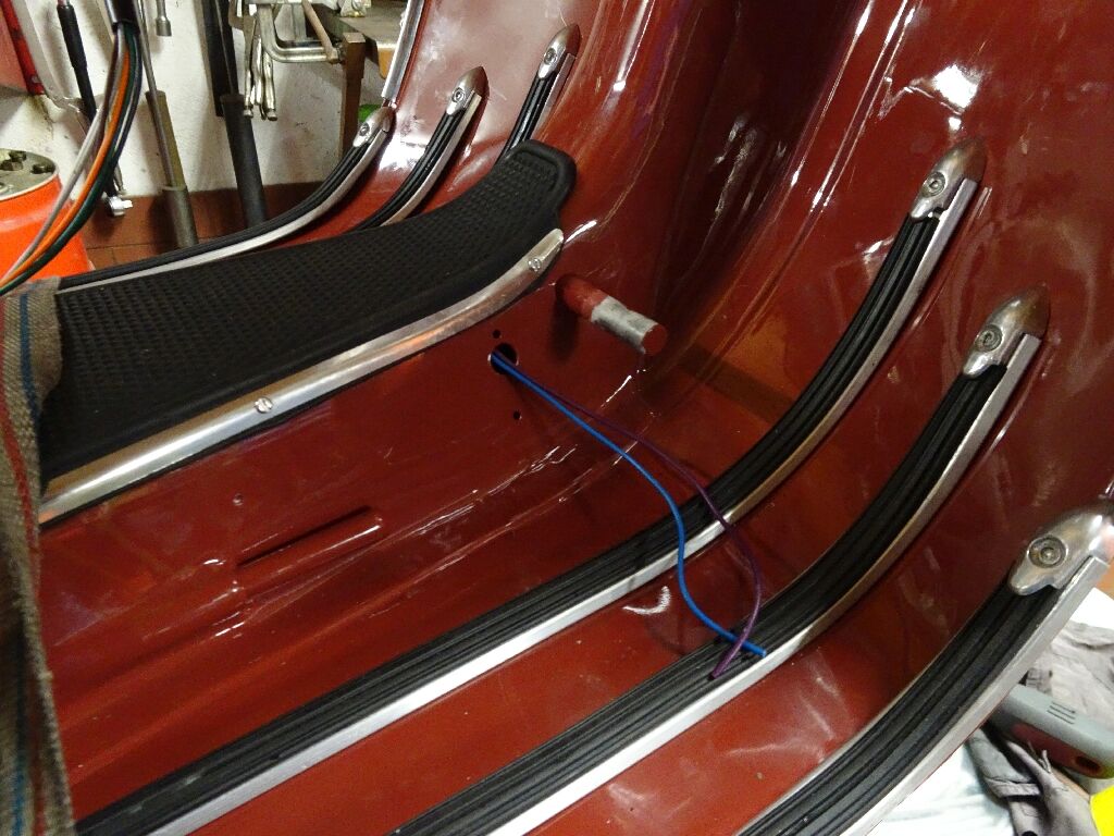

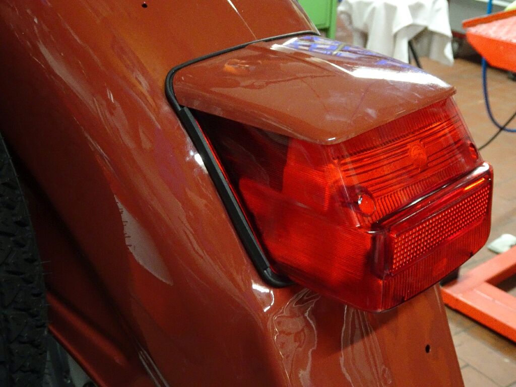

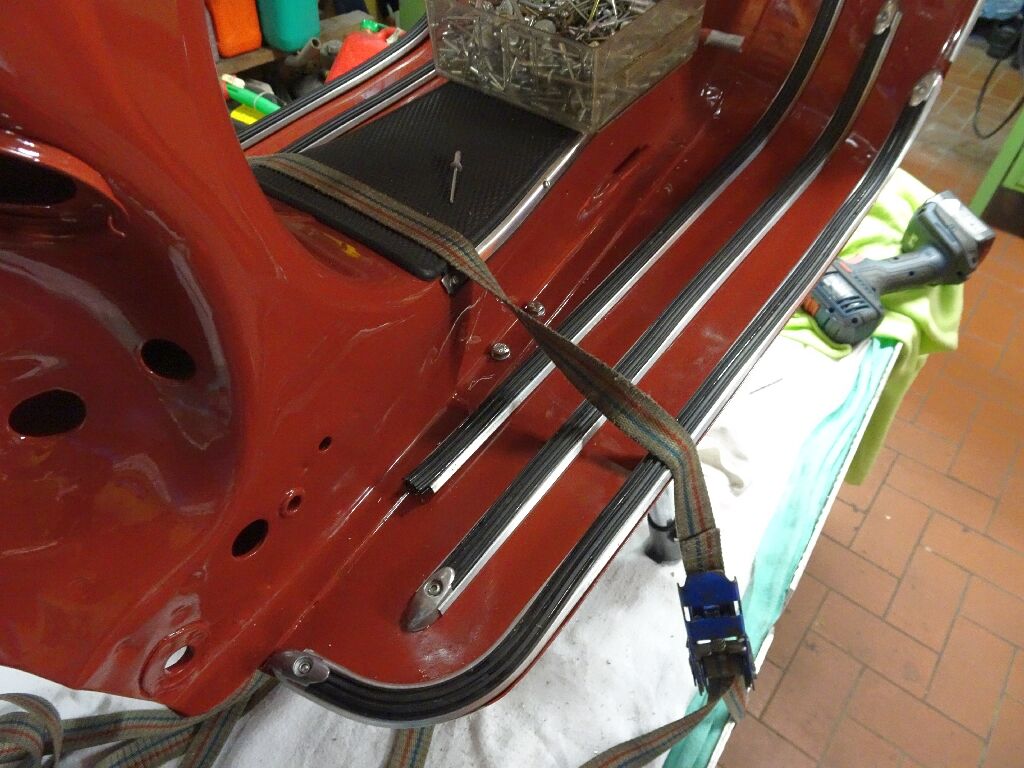

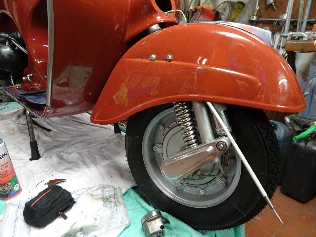

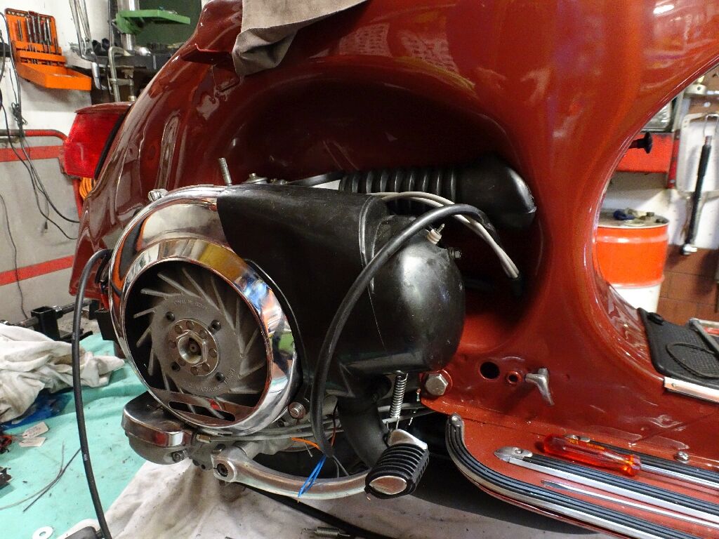

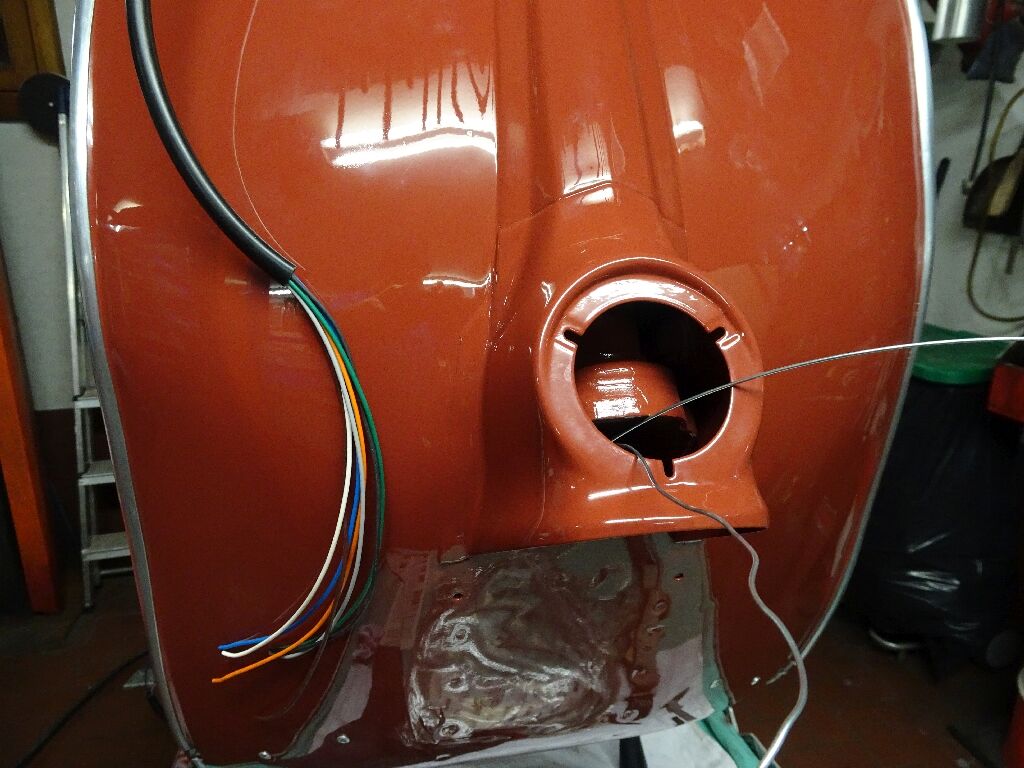

    Ich konnte mittlerweile mit meinem Kollegen zusammen endlich den Zusammenbau in Angriff nehmen.
    Trittleisten, Bremse, und Kantenschutz, Kabelbaum einziehen, Seilzüge für Bremsen, Kupplung und Gänge, naja und so weiter, ihr kennt das ja, nehme ich mal an.
    Ich lass jetzt einfach mal die Bilder sprechen. Jetzt fehlen nur noch ein paar Details, z.B. ein neues Tachoglas u. die Beleuchtung dazu, Fernlicht-Anzeige sollte auch gekauft werden usw..

    • #34
    Gefällt mir sehr gut !
    Die Trittleisten um " die Ecke " zu legen, ist ne coole Sache.
    Kann natürlich sein, dass das so gehört, weiß ich gerade nicht, gefällt dann eben trotzdem !

    • #36
    ja, das ist Original mit den Trittleisten.
    Mittlerweile konnte ich für die Tachobeleuchtung eine LED mit Widerstand auftreiben, also schon wieder etwas weiter.

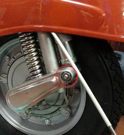

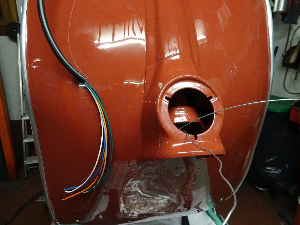

    • #38
    genau, klein aber fein, 8o

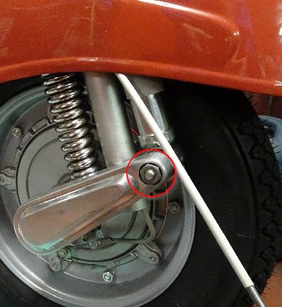

    bis dato noch ein paar diverse Arbeiten erledigt, Hauptständer ging was schwer, nochmals nachbearbeitet, Motor wurde noch abgeblitzt, beim Tankdeckel war das Loch etwas mit Lack zu, Motor stellte daher immer nach gut 1min ab... Nummernschildhalter montiert, usw.
    achja,... ist wohl keinem aufgefallen, die Schraube war falsch herum drin, hab ich heut ebenfalls noch korrigiert. :rolleyes:

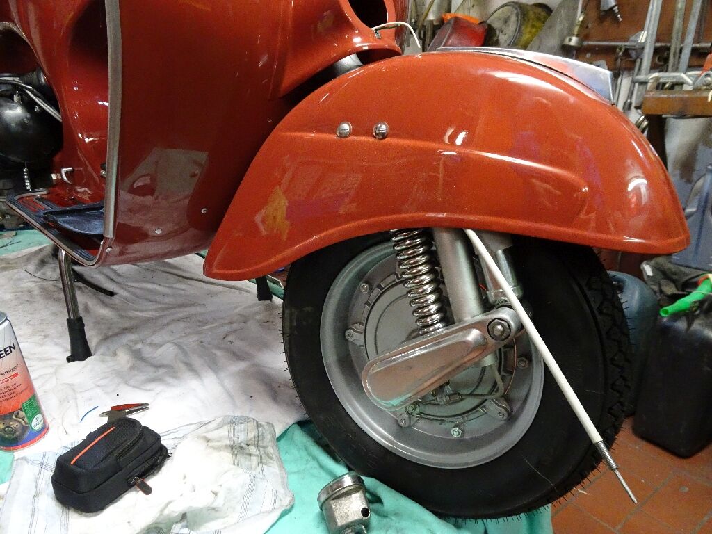

    • January 24, 2016 at 17:50
    • #40
    was meinst Du mit Fahrwerk?
    Motor ist original, einfach auf 12V umgerüstet (elektr. Zündung)
    Ansonsten möglichst nahe dem Original, die Feder vorn wurde verchromt, ist zwar nicht original, aber ich fands optisch schöner, als das verzinkte Zeugs
