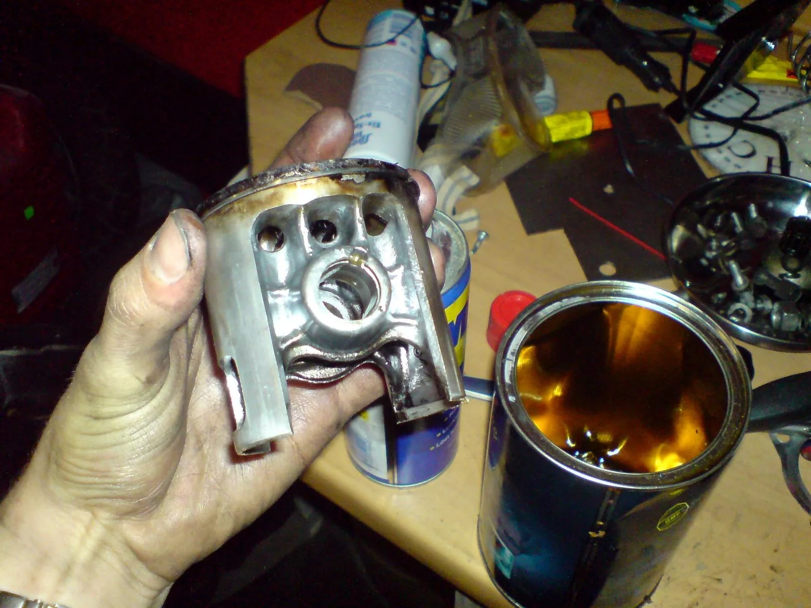

    Das mit dem Überarbeiten vom Kolben steht weiterhin im Raum, hier mal ein Bild im Anhang.

    ist das Bild von deinem 139er Malle Kolben?
    Hallo an alle anderen :) ,
    Das volle Programm? Nur gut das ich mir mittlerweile eine zusätzliches unverbasteltes Motorgehäuse zugelegt hab, dann kann ich mich ja mal drüber machen alles im Forum zu suchen um viele Stunden in der Werkstatt zu verbringen. Wird halt wieder ein ewiges Projekt da ich beruflich viel unterwegs bin.
    Ich weiß ja net was mein Vorbesitzer alles schon dran gemacht hat, aber mit ner 125er MZ Enduro kann ich mithalten. Beschleunigung besser, Vmax gering langsamer :thumbup:
    Soweit ich weiß is nur der 139er Malle drauf, der Original SI 20/20 Gaser und en Sito+ dran.
    Hat sich schon mal jemand Gedanken über den zu großen Sprung vom 3. auf den 4. Gang gemacht. Gibt`s da ne bezahlbare alternative was man verbauen kann? Aber was wo die Endgeschwindigkeit nicht drunter leidet. Denn in den ersten 3 Gängen hat se ja genug Power, könnt mer doch evtl mit der Kupplung etwas länger übersetzten, zB 68/21 oder sogar 68/22?
    DANKE für Eure Hilfe !!!

    Der 139iger malossi entspricht in seiner Architektur annähernd seinen großen Brüdern.
    Der Kolben hat, so glaube ich, nur einen Ring, korrekt?
    Ich denke mal dass solche Dinge bie Überstromkanäle am Gehäuse anpassen hier nicht mehr explizit erwähnt werden müssen, das ist eigentlich selbsterklären.
    Einen enormen Einfluss auf die Leistung des Triebwerks würde ich in die Bearbeitung des Auslasses und die Gestaltung des Zylinderkopfes interpretieren.
    Dann sollte eben auch vorher geplant werden, wie das Setup aussehen sollte.
    Die "normale Variante" basierend auf SI Vergaser und Oripuff, oder direkt in Richtung membransteuerung und 28iger Gasfabrik.
    Für mich pers. würde ich die normale Variante vorziehen, den Einlass und die Kanäle entsprechend bearbeiten, den Auslass ebenfalls, allerdings in Maßen.
    Zum Schluß Quwetschkante messen, den Kopf zum Gravedigger und gut is.
    Falls dann irgendwo mal ein Pfünf-Puff zu schnappen ist, kann der ruhigen Gewissens verbaut werden.
