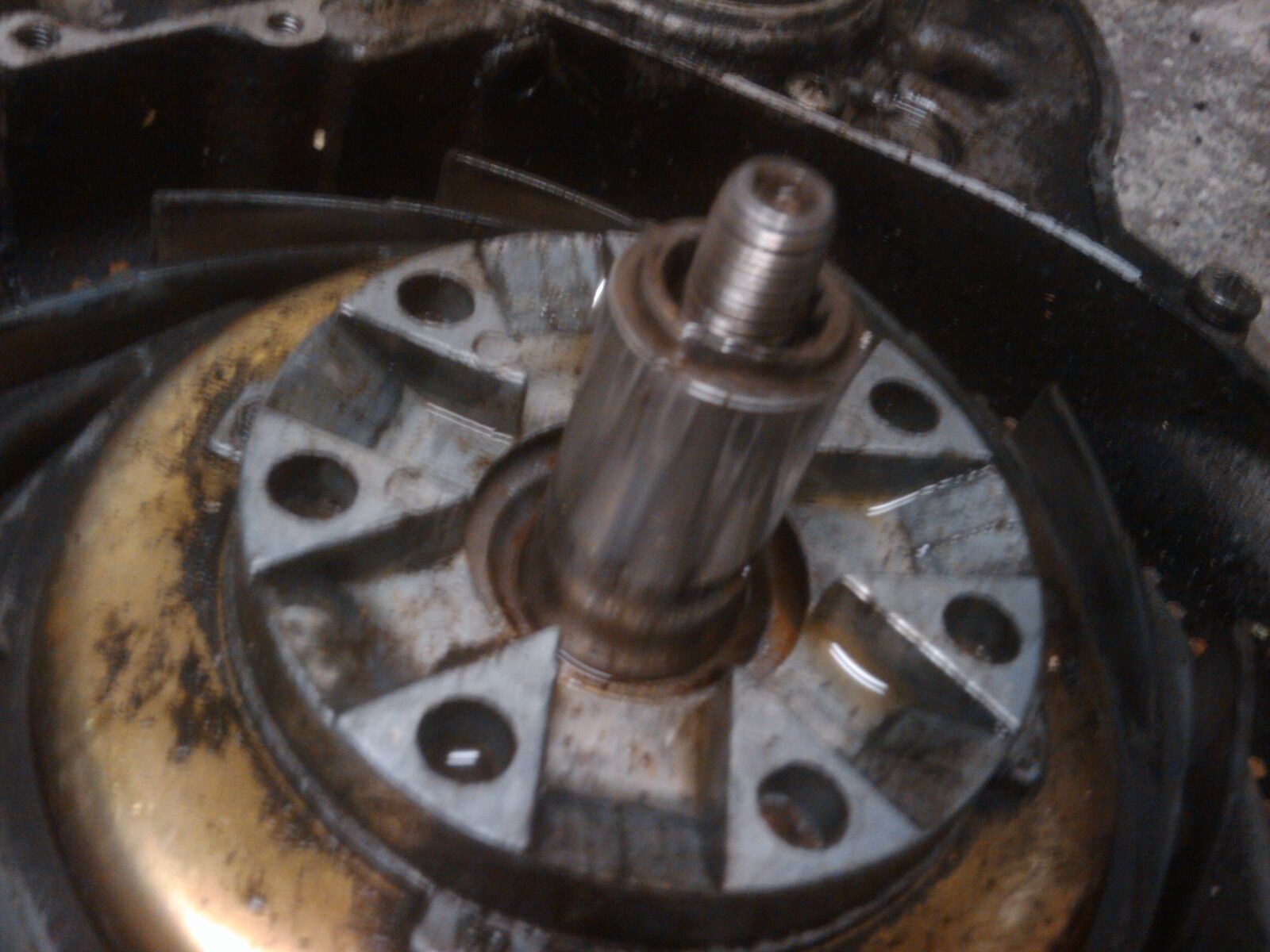

    Den hätte ich da, nur wo setze ich den an? Ich seh nirgends Schrauben oder Muttern. Ich meine den motornächten Teil der Variomatik. Den obersten Teil mit der innen verzahnten Nabe hab ich los, genauso den äußeren Teil des Variomatikgehäuses, in dem die Rollen sitzen, der lag nur lose auf. Den inneren Teil der Variomatik, der direkt auf dem Polrad sitzt, bekomm ich nicht ab - ohne die Demontage komme ich aber nicht an die Mutter für das Polrad ran.

    wenn ich mich recht erinnere ist oben nur eine mutter dann kommen der teil mit den variorollen und keilriemenscheiben die
    vordere scheibe war mit nem rohr verbunden das wohl abgegangen ist bei dir seh ich das richtig??
    wenn das rohr mit raus ist die scheiben und rollendings weg dann musst du doch nur noch den abzieher anschrauben und dann ist das lüfterrad ab oder nicht ??
    wenn nicht anders zange ran und wackeln und liebevolles behandeln mit nem kleinen hammer hat mir geholfen

    Den aktuellen Stand hast Du richtig erkannt, Hawkins. Jetzt ist nur noch ein Teil auf dem Polrad, das zu mir weisend Lagerbuchsen für die Variorollen hat. Genau das Teil bekomm ich nicht runter. Wenn ich Dich aber richtig verstanden habe, könnte ich jetzt mit nem Abzieher (nicht im Haus) oder mit gefühlvollen Schlägen auf das große Zahnrad, auf das der Anlasser wirkt, das Polrad runter bekommen. Ist das richtig, oder übersehe ich da noch irgendwelche Schrauben, Muttern oder Ringe?

    • June 5, 2014 at 19:34
    sieht das so aus bei dir?
    wenn ja hülse runter und dann den abzieher aufdrehen und dann geht das rad ab aber vorsicht nicht den halbmondkeil auf der welle veschlummen
