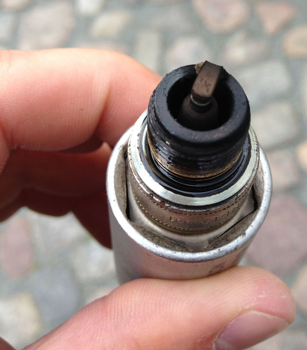

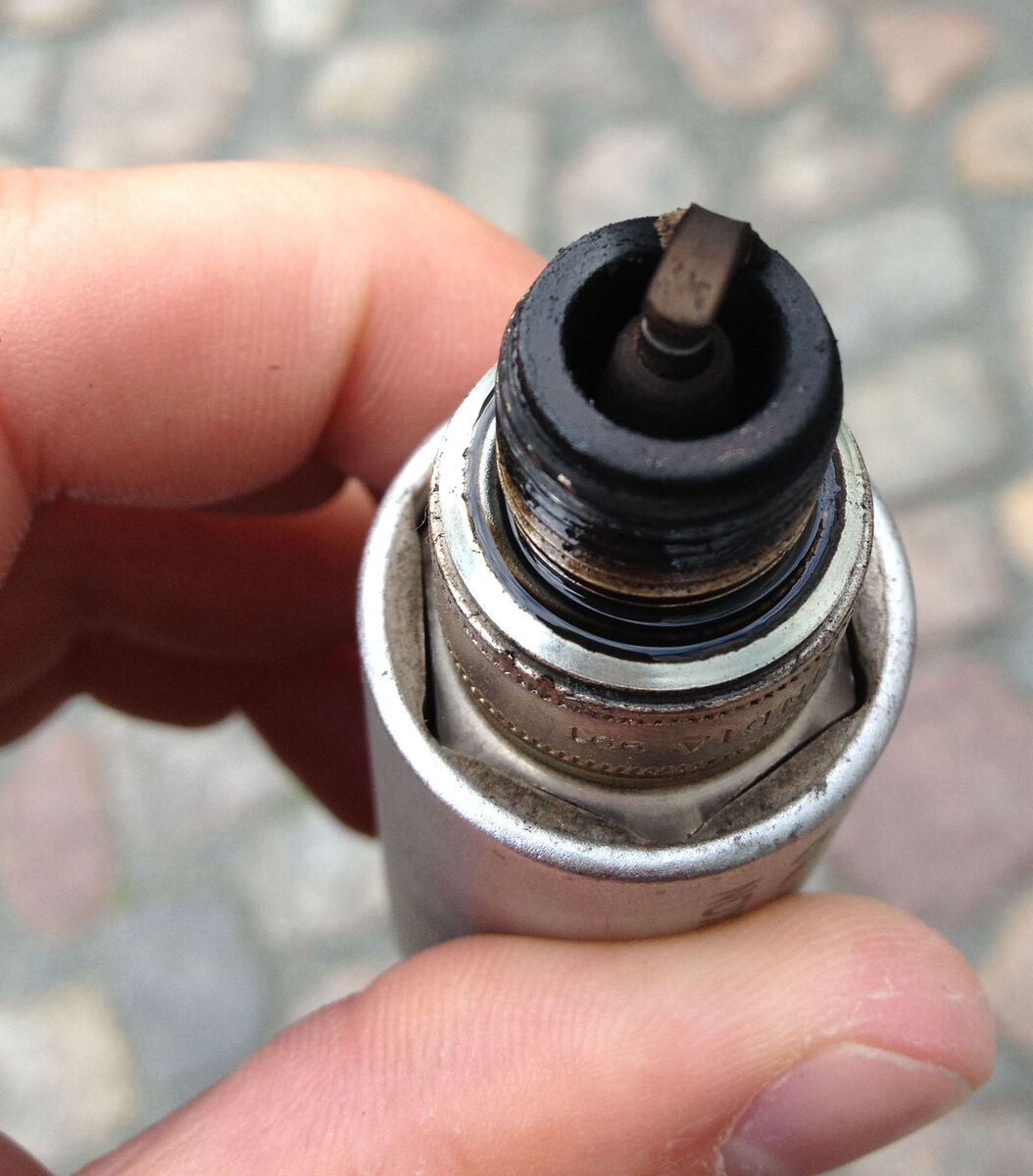

    Angefügt das Zündkerzenbild... Lieber auf 74 oder gar größer gehen?
    Gruß, Malte

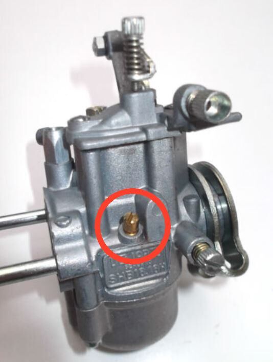

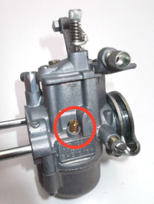

  • Na ja du schreibst "dreht im Leerlauf richtig hoch", hast aber die Hauptdüse und die Nebendüse gewechselt, na prima, die Hauptdüse ist für Volllast (Vollgas) und die Nebendüse für Teillast. Die haben aber beide mit dem Leerlauf wenig zu tun. Da für gibt es die "Leerlaufluftmischerschraube" (schönes Wort nur bisschen lang), und die hat eine EIGENE Düse, die so genannte Leerlaufdüse, und das ist diese hier.
  • Also soweit ich weiß, gibt es beim SHB 16.16F keine Leerlaufdüse, sondern die Nebedüse übernimmt den Job - die auch außerhalb sitzt, dort, wo du es markiert hast nur eben beim SHB 16.16F.
    D.h. daran habe ich schon gedreht - aber wenn es die Düse wäre, müsste er ja auch einfach "so" hochdrehen.
    Er dreht aber nicht direkt im Leerlauf hoch, sondern nur wenn ich unter Last fahre und dann direkt in den Leerlauf gehe (also Kupplung ziehen und Gas weg z.B.). D.h. von HD auf ND wechsel und auch nur, wenn keine Last dagegen wirkt. Mit Motorbremse kann ich ihn wieder drosseln.
    Ich glaube auch nicht mehr so recht an die Düsen - es ist ziemlich sicher Falschluft, nur wo ist nicht ganz klar. Ich werde mich daher nun über den Simmerring auf der LIMA-Seite rantasten, wenn das nichts bringt muss ich einen "Testvergaser" suchen, damit ich den Vergaser ausschließen kann.
