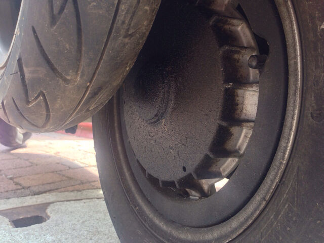

    Was mir noch aufgefallen ist daß es am Hinterrad ölig verrußt ist. Das war aber schon als ich sie damals gekauft hatte. (Siehe Bild). Ich denke das kommt vom Auspuff. Ist nur die Frage ob das normal ist weil es ja verbrannte Benzin/Öl-Mischung ist die da raus kommt oder ob das trotzdem schön blank sein sollte?!
