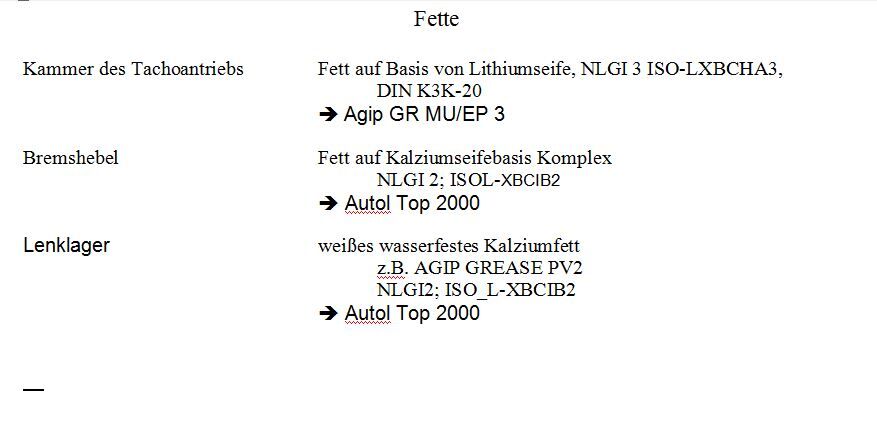

    • June 26, 2014 at 13:50
    Noch einmal, wo hast Du die Schnecke her? ich hatte auch mal so einen Satz bei E-Bay gekauft, da war die Schnecke absoluter Schrott, die lief nicht sauber. Durfte ich alles wieder raus reißen und zurück schicken. Und das Fett, da gehört kein Lagerfett rein, das ist zu fest, Fette welche in etwa dem Original entsprechen auf dem Bild. Das Original, welches Piaggio verwendet, ist in Deutschland nicht erhältlich.
