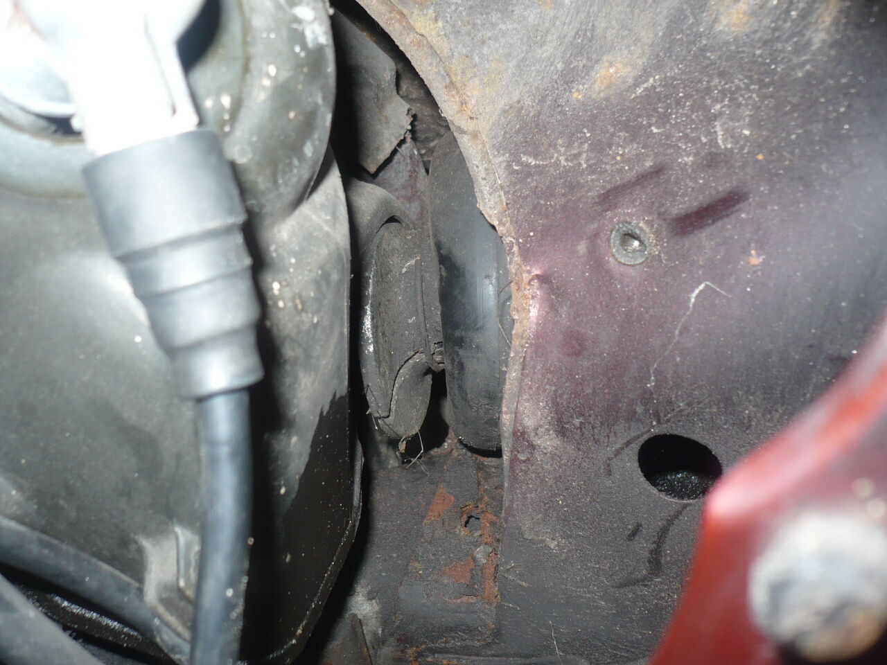

    AAAlso ich hab das ding nun nochmal ausgebaut.
    bisher ging das touren runterdrücken mit dem choke nicht, hab ich vorher n0och probiert. wenn sie richtig hochdreht bekomme ich sie nur runter indem ich den schlüssel drehe *zitter*
    also hab ich den vergaser wieder rausgefummelt - ging deutlich einfacher als bem letzten mal. weil ich ja a) wusste wie es geht, und b) er gar nicht so fest auf dem ASS saß...
    hab jetzt ein bild gemacht. meint ihr den gummiring, den ich mit pfeil markiert habe? (bilder sind nur in meiner galerie, in den beitrag krieg ich die irgendwie nicht... )
    der war die ganze zeit drin, und nach der benzinwäsche natürlich fettfrei. also brauch ich keinen filzring suchen? im ASS ist nichts was ich finden könnte, außerdem eiert ja dieses gummistück mit der schelle um das rohr in der mitte herum, also wo soll man da nen filzring einsetzen?!
    also en schwarzen gummiring im vergaser (den mit pfeil) fetten und wieder einbauen?!

    Richtig, das ist der O-Ring, also kein Filz.
    Dass der Gaser leicht abging, könnte darauf hindeuten, dass er nicht richtig auf dem ASS saß...

    danke für deine Bilder..sehe gerade das ich den Ansaugbalg falsch drauf habe...

    Bilder sind natürlich perfekt! Sehe auf dem Bild das dein Problem folgendes ist:
    Der Vergaser saß nicht weit genug auf den Ansaugrohr drauf. Wenn man sich das dritte Bild anschaut. Du musst bei der Montage des Vergasers die Gußkappe ( das Alurohr wo die Schelle drauf sitzt) so weit wie möglich nach hinten richtung Motor schieben und dann den Vergaser mit gefetteten O-Ring drauf schieben und durch drehen so weit wie möglich drauf schieben, dann gerade ausrichten und dann erst festziehen. Ist wirklich etwas fummelig bzw. Tricky. Wenn man zu zweit ist, kann einer auch probieren vom Motor aus die Gußkappe zu sich zu ziehen. und der andere kann dann im Vergaserraum den Vergaser drauf bauen.

    Hi
    das was mrniceguy schrieb, wollte ich auch gerade schreiben..aber er war schneller.
    Das Gussröhrchen kannst du auch von hinten also vom motor aus richtung motor ziehen und mit nem draht fixieren.
    Dann den Gaser drauf, dabei im´mer leicht den gaser drehen und dann die schelle fest ziehen.
    vielleicht kannst du mal ein bild vom motor aus richtung rahmen von der Gummitülle machen..

    Ihr seid klasse... aber nun sag mir doch mal, wie man am getrenntenvergaser und ASS sieht, dass sie nicht weitgenug zusammen waren?! ich geh nochmal bissel rumruckeln, vielleicht kann ich sie noch überreden wieder anzuspringen :( wenn nicht komm ich mit frischen bildern wieder..

    mein wlan geht doch bis in die werkstatt :) vereinfacht die sache ja..
    du meist das da?! was kannst du denn daran sehen *gespannt bin*
    Zitat von damicha78
    danke für deine bilder..sehe gerade das ich den ansaugbalg falsch drauf habe...
    wahrscheinlich will er sehen wie es vom motor aus richtig ist.
