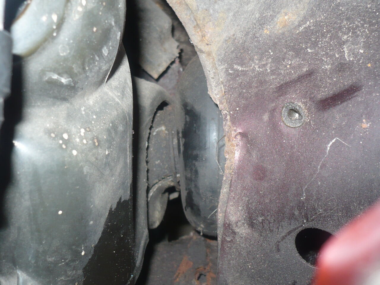

    muss das hintere ende von der gußkappe (foto) vielleicht unter dieses plastikstück am motor? das bremst mich nämlich dabei die große schelle weiter nah hinten zu schieben... hab ich das ganze da vielleicht beim ausbau rausgerupft?!

    Ich glaub die Frage hat s chon gereicht... jetzt sieht es gleich ganz anders aus :saint:

    Eigentlich kommt es dahinter, das Plastikteil ist die Lufthutze die normalerweise als letztes drauf. Es kann schon sein das deshalb das letzte Stück des Vergasers nicht draufgeht.

    Jetzt sieht das viel besser aus. So muss das auch Sitzen. Dann wirst du jetzt sicherlich dein Problem gefunden und beseitigt haben.

    sauber phoenix !!! Danke
    dann ist mein balg falsch montiert.
    Allerdings frage ich mich wofür der Ring am ende der Gusshülle ist.
    Alles andere ist ja geklärt.

    man steckt die gusskappe über das rohr, an dem rohr ist ein kleiner nippel der durch den schlitz weit genug ringeschoben wird um hinter dem ring einzuhaken. allerdings ist der nippel bei mir so abgenudelt (oder nur zu klein?) dass das kaum was hält... also ich hab die gusskappe ja mit samt vergaser drüberweggezogen...
    ich hab die mal nen feil an den nippel gemacht, kann man kaum sehen, halb unterm gummi, aber live konnte ich den finden - du vielleicht auch?
