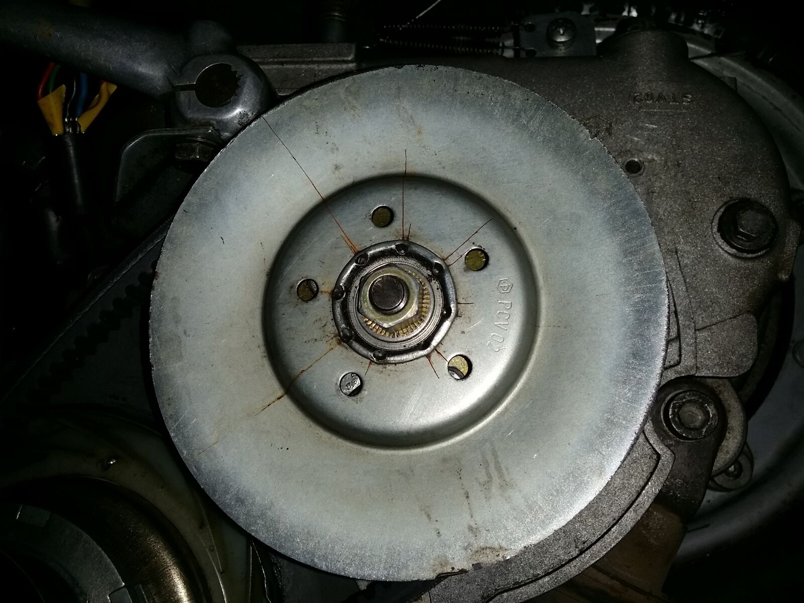

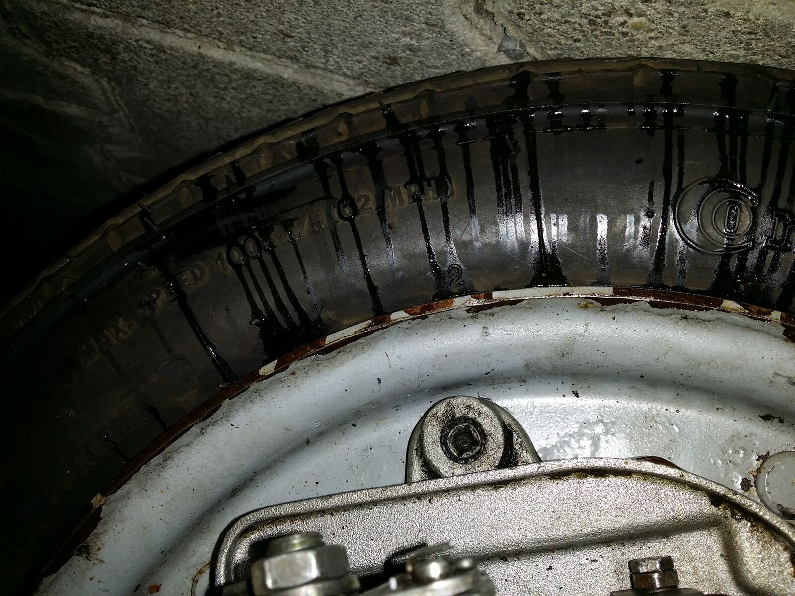

    Servus zusammen,
    bin eben grade mal ne Vergaser-Setup-Runde gefahren und dabei festgestellt dass die Scheibe und Reifen wie auf den Bildern mit Öl verschmiert ist zu sehen.
    Die Sternform wie das Öl auf der Scheibe ausschaut ist echt seltsam.
    Als Getriebeöl habe ich 500ml 10w40. Im 2t Öltank bzw schlauch sind nur noch Reste drin, da ich aktuell Gemisch fahre.
    Hat jemand ne Idee wo ich suchen soll, bevor ich die Vespa wieder komplett auseinander bauen sollte?
    Am zugänglichen Motorgehäuse kann ich nichts finden..

    • July 15, 2014 at 20:45
    Eventuell der Simmering an der Bremsankerplatte

    Das mit dem Simmering habe ich mir auch gedacht,
    aber wie zum Geier kommt das dann auf die Riemenscheibe?

    Also Freunde, das Öl vom Reifen kommt natürlich wie erwartet vom inneren der Trommelbremse.
    Ich hab jetzt mal das Öl abgelassen und es sind statt ursprünglich 500ml nur noch ca 350 ml da.
    Dah heitß 150ml Ölverlust für eine kurze Fahrt ist nicht gerade wenig.
    1. Jetzt stellt sich die Frage ob das nur der Dichtring sein kann oder doch noch etwas anderes? (Optisch ist der Dichtring noch top)
    2. Desweiteren, kann man den Dichtring ohne Spaltung wechseln?
