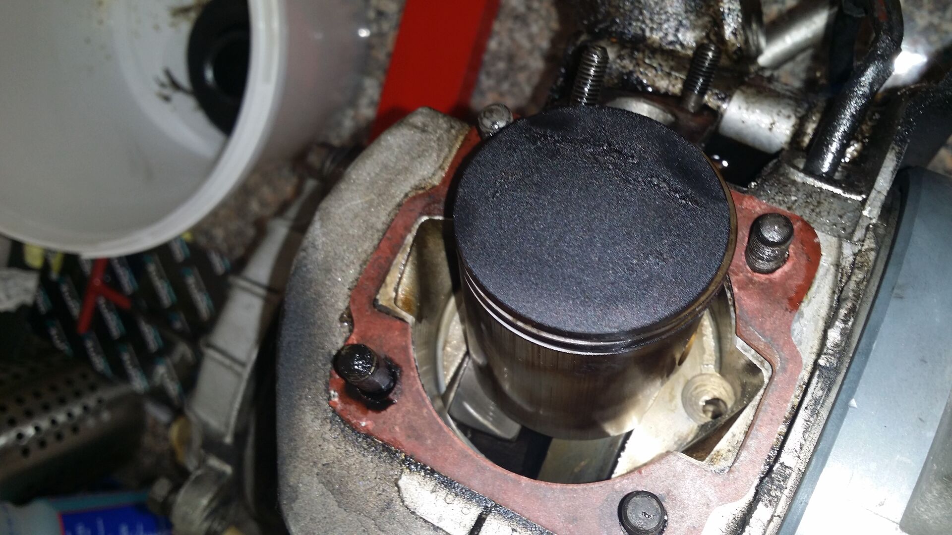

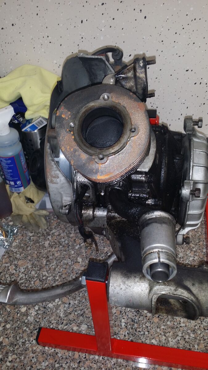

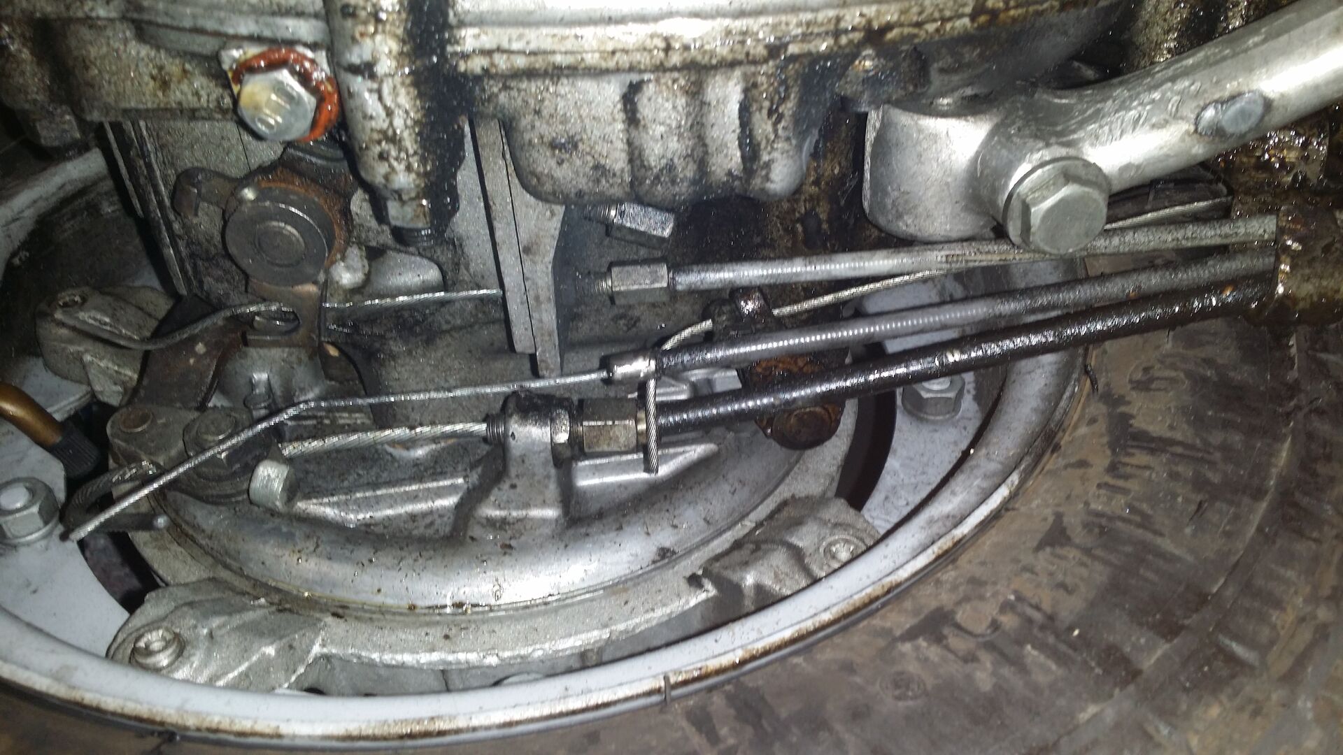

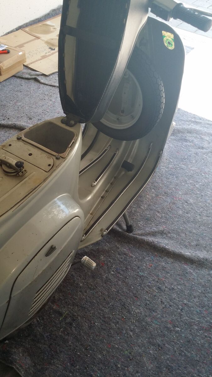

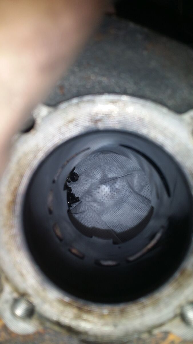

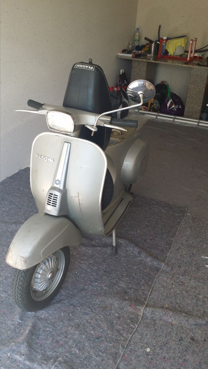

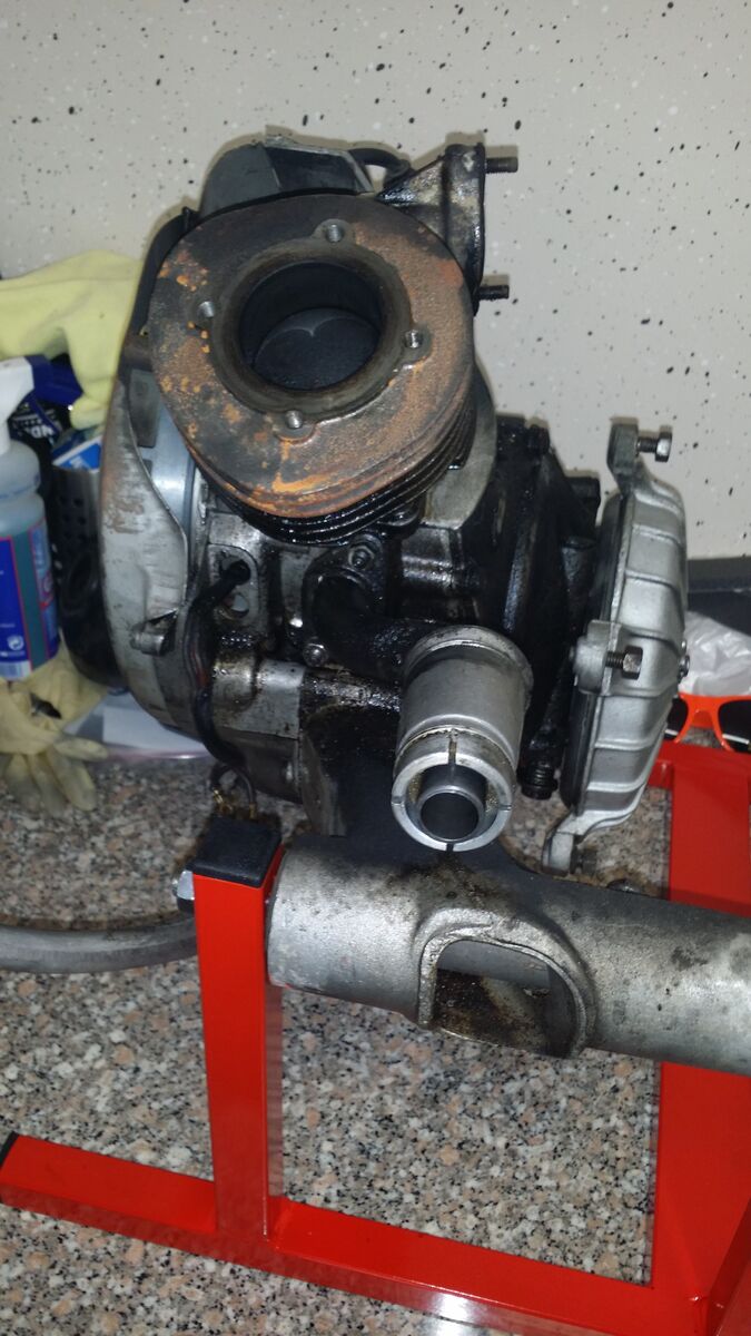

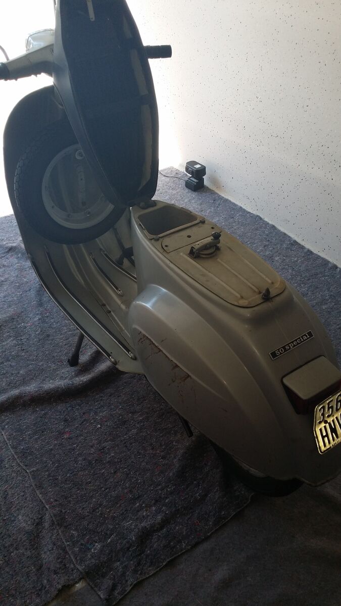

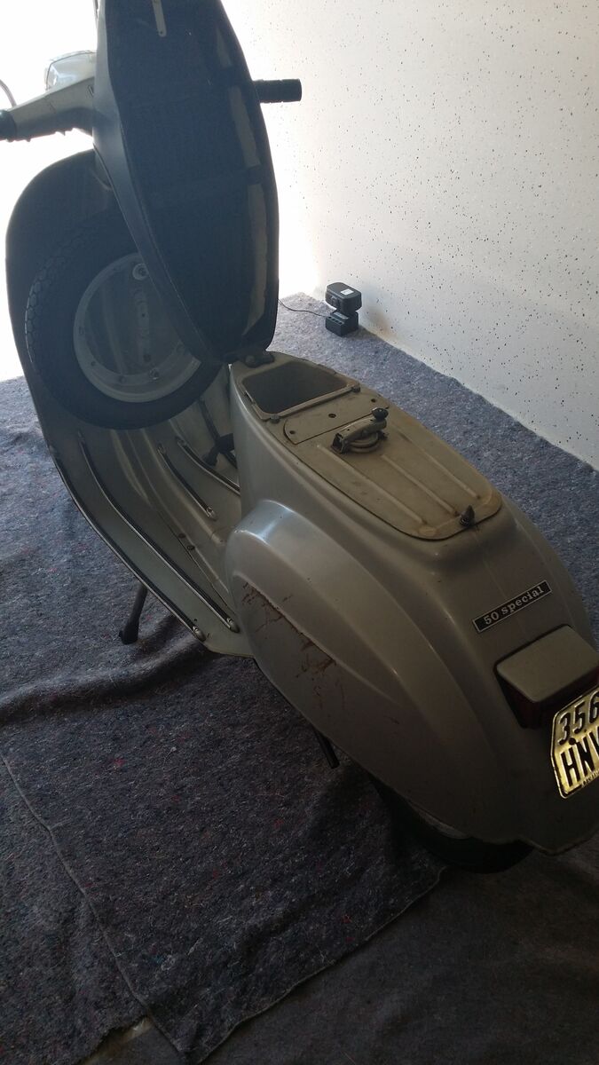

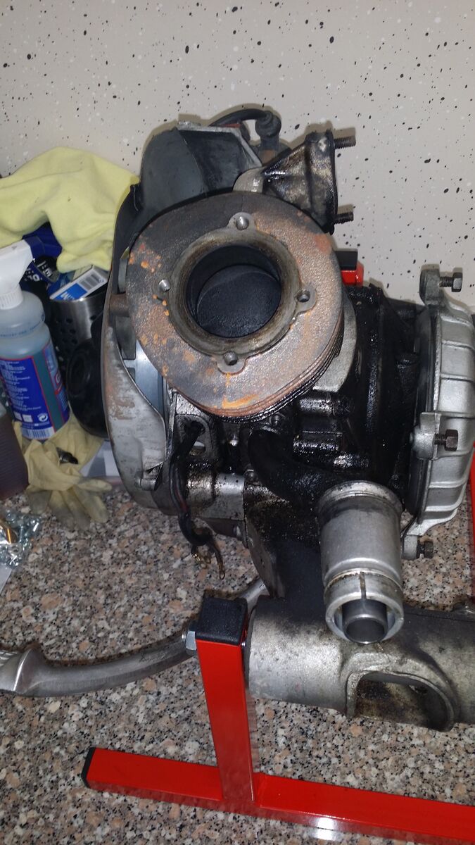

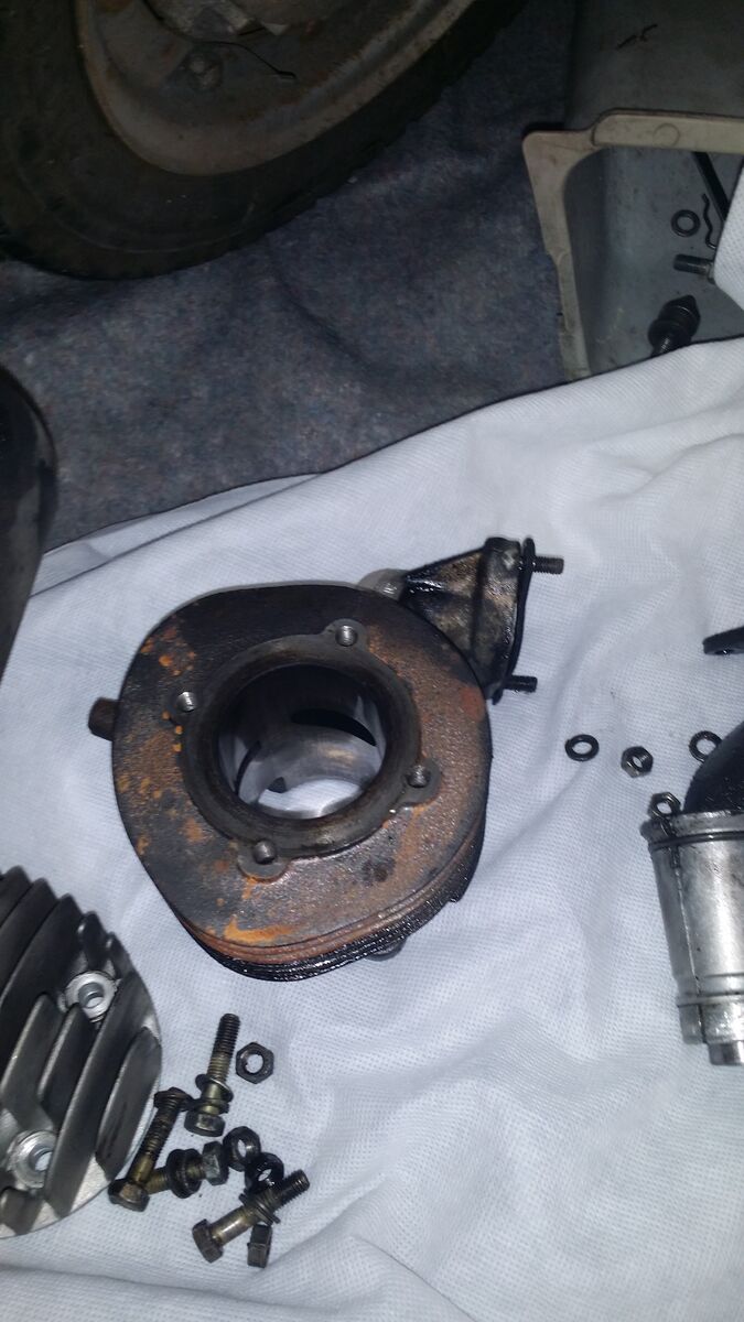

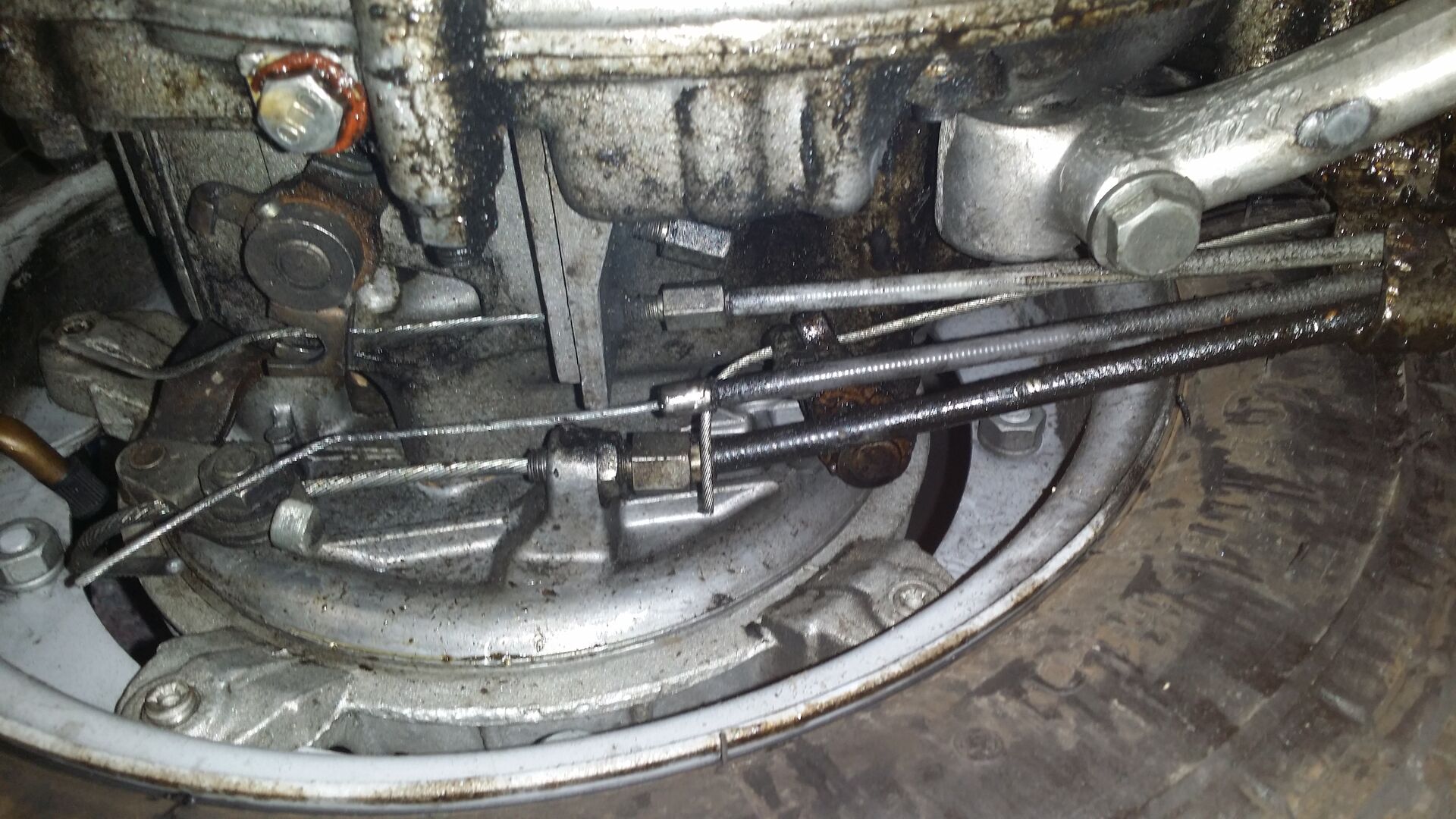

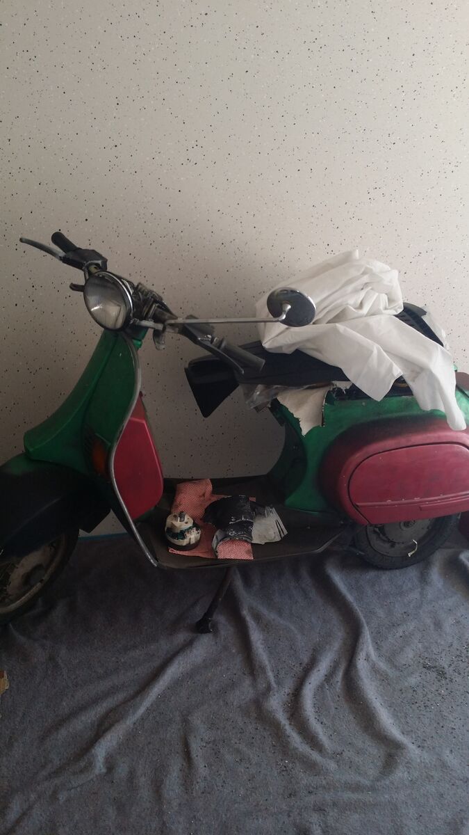

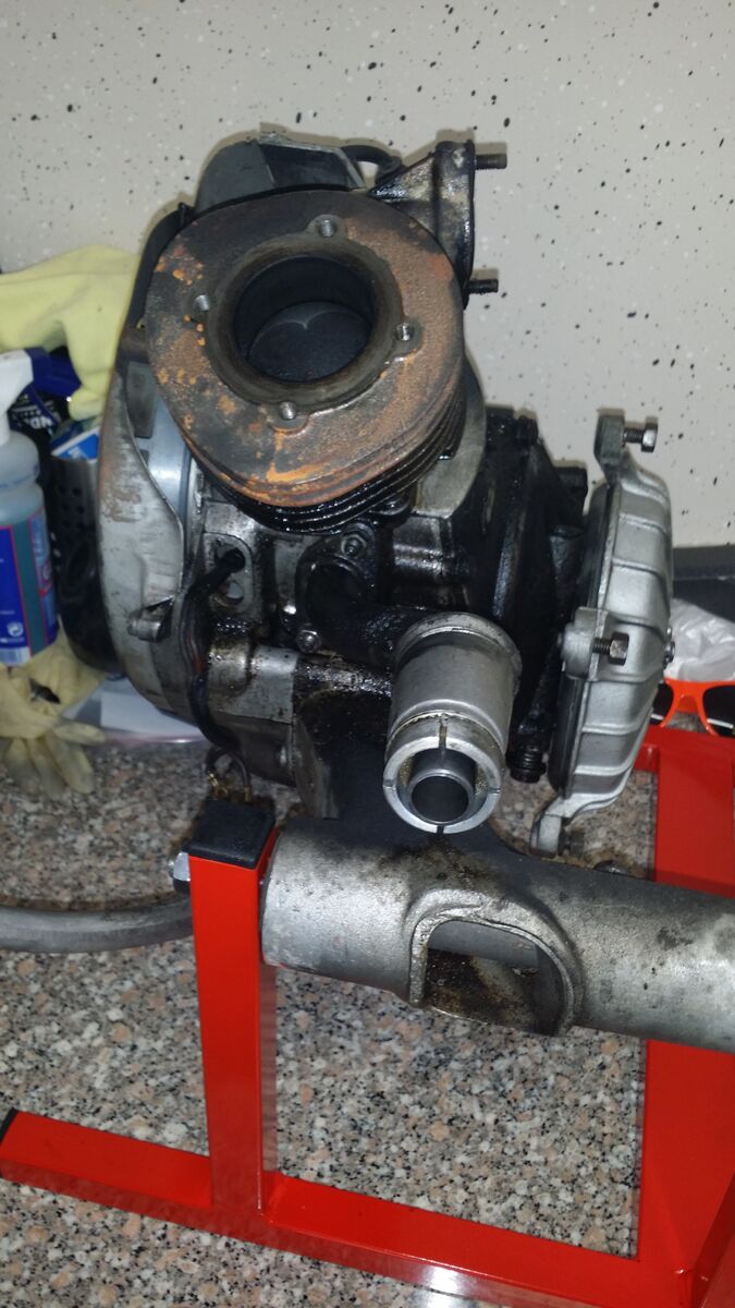

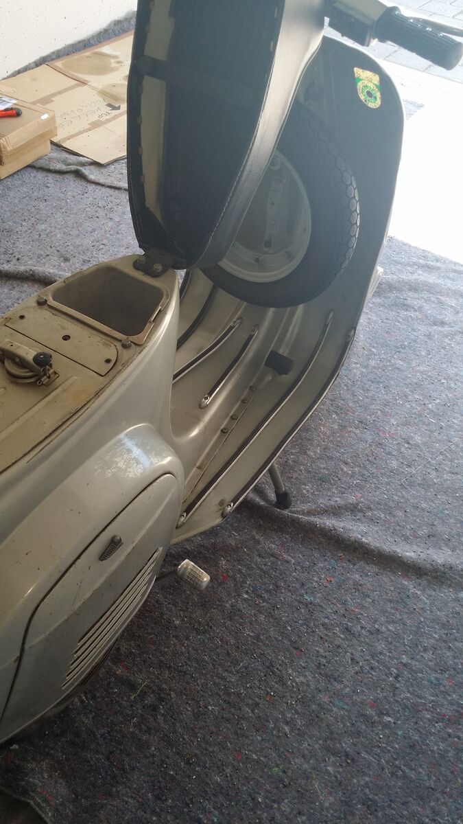

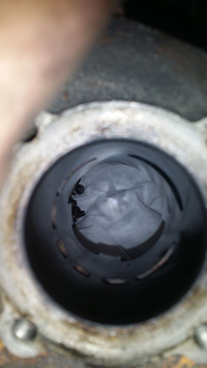

    Nun hier die Bilder
    Um die Silberne V50 geht es, die misch farbene (Zorro) ist die von den Studenten Händen gerettet habe (weiß nicht mal genau was für eine das ist)
    Wie Ihr seht ist der Öl Verlust nicht schlecht (Ironie aus)
    Nun bin ich dabei das Lüfterrad aus zu bauen, leider ohne erfolg gibt es verschiedene Polrad Abzieher?
    Ich habe mir ein Komplettes Werkzeug Set gekauft nur leider passt das ding nicht rein (zu groß)
    Irgend welche Ideen?
    Lg

  • hosch
    181
    2,556
    463
    • August 4, 2014 at 08:29
    • #28
    Zitat von Pk-Paule
    fazit. ich werde das teil nie wieder zusammen bekommen
    papperlapapp, auch du wirst das hin bekommen.... nimm z.b. diese anleitung klick
    achte darauf das du die teile in der reihenfolge (aufn tisch oder wo auch immer du platz hast) in der du sie abgebaut hast sortiert ablegst. mach fotos wo welche schraube hin gehört, desto mehr desto besser und dann klappt das schon

    Zitat von Pk-Paule
    nun bin ich dabei das lüfterrad aus zu bauen, leider ohne erfolg gibt es verschiedene polrad abzieher?
    hat es überhaupt ein innengewinde oder wird es mittels seegering abgezogen?
  • Pk-Paule
    220
    Allensbach
    PK-50S - V50 Special
    • August 4, 2014 at 08:51
    • #30
    Habe es mir nochmals angeschaut, ist das Prinzip mit dem Seegering.
    D.h. gegen Seegering kontern oder?
    Ich war zu vor eilig und habe den Seegering entfernt (ging auch relativ leicht) werde versuchen das ding wieder rein zu fummeln und mit kontern probieren ob ich es dann abbekomme.
    Die böseste Überraschung war beim öl ablassen da waren nur noch 3 tropfen drin :o
    Allerdings erklärbar wieso das ganze ding so versüft ist, irgendwo kommt es raus :S
    2,607
    62,147
    11,832
    • August 4, 2014 at 09:11
    • #31
    Du solltest eine Kragenmutter drin haben die dann am Seegering anliegt und das Polrad rausdrückt.

    • August 17, 2014 at 07:47
    • #33

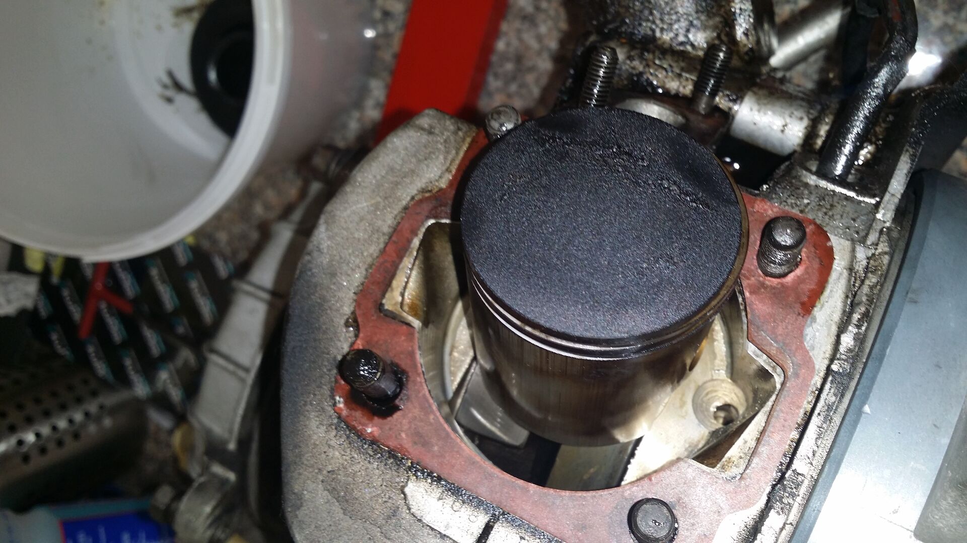

    Sooooooooodele
    Bin wieder dazu gekommen zu schrauben.
    Ich habe das ding nun gespalten neu gelagert neu abgedichtet etc.....
    (sie sprang sogar an :O )
    Beim Öl ablassen ist mir aufgefallen das extrem wenig Öl drin war (2 tropfen mit bier und fantasie)
    Und der Ganze Motor war verölt.
    Dichtung am Zylinder hatte eine Riss (alle Dichtungen jetzt neu)
    Kickstarter Gummis waren gar keine vorhanden.
    Meiner Meinung nach Lief das Ding zu fett (Zylinder war absolut verrusst)
    Als Setup war drin
    -Ori. Pott
    -16/10 Gaser
    -75er Polini
    -68 HD
    Neu
    -Sito
    62 HD
    werde es mal so testen wie sie läuft.
    Habe es immer gemerkt das bei 55 KMH sie mehr wollte aber einfach nicht ging (und ein extremer Benzin Gestank dabei)
