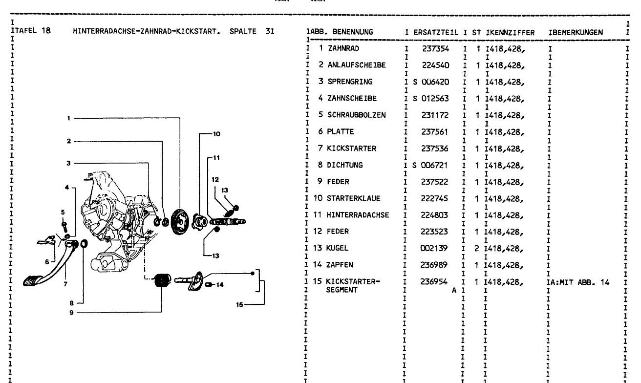

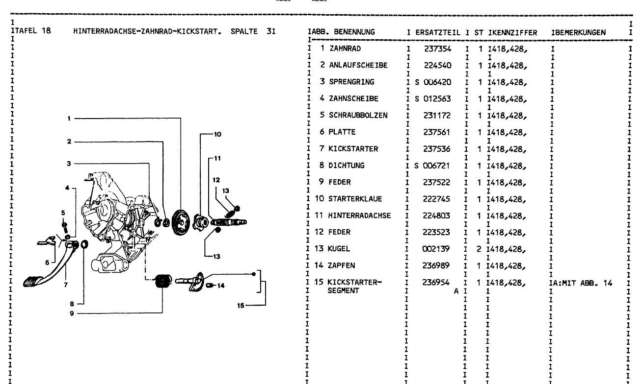

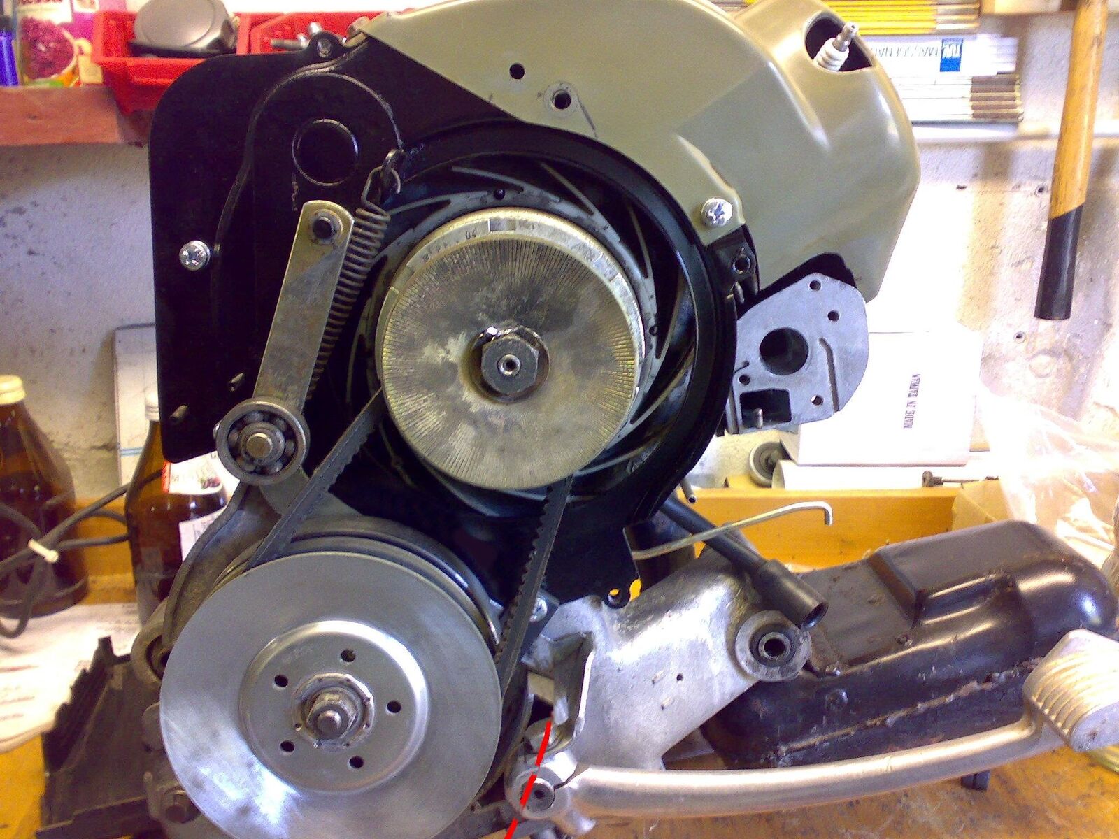

    Ja da gibt es zweierlei, der elektrische Anlasser dreht direkt die Schwungscheibe, der Kicker dreht die Schwungscheibe über den Keilriemen, schau doch da erst mal nach, ob da was durchrutscht. Das die Andruckrolle durch den Kickstarter frei gegeben wird und von der Feder auf den Riemen gezogen wird, ist doch wohl OK. Wenn am Riemen nichts rutscht, kommt noch der Freilauf in Frage. Was für Öl hast Du eingefüllt.
    Ein Bild des Freilaufs ist angehängt, kommt man aber nur dran, wenn man das Getriebe öffnet.

    Hi ich hab da so ein Verdacht, wenn der Riementrieb unter der Verkleidung so wie auf dem Bild ausschaut, ist das Öl falsch, Dexron ist ein Automatik-Öl, auf dem Bild ist aber eine Variomatik, da kommt KEIN Automatiköl rein, sondern Motoröl SAE 30 oder 40 (oder ein entsprechendes Getriebeöl mit der gleichen Viskosität), so wie auf Seite 28 beschrieben.
