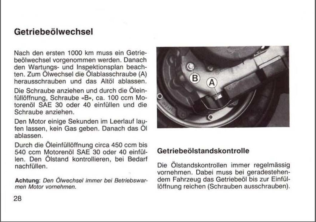

    Öl hab ich ein Dexron II eingefüllt. Das wollte ich sowiese die Tage mal wechseln. Das war so ich glaube in der [lexicon='Bedienungsanleitung',''][/lexicon] beschrieben. Wenn es da was anderes/besseres gibt, würde ich das auch versuchen.

  • Hi ich hab da so ein Verdacht, wenn der Riementrieb unter der Verkleidung so wie auf dem Bild ausschaut, ist das Öl falsch, Dexron ist ein Automatik-Öl, auf dem Bild ist aber eine Variomatik, da kommt KEIN Automatiköl rein, sondern Motoröl SAE 30 oder 40 (oder ein entsprechendes Getriebeöl mit der gleichen Viskosität), so wie auf Seite 28 beschrieben.
  • Falsches Öl? Welches muss ich denn nehmen?
    In meiner Anleitung stand u.a. dieses Öl.... ich hab noch nen 20w50 und nen 10w60 da, geht eins davon?

    Aber mit dem Öl hat es auch nichts zu tun.
    Habe heute SAE30 Öl eingefüllt, genau das gleiche Problem.
