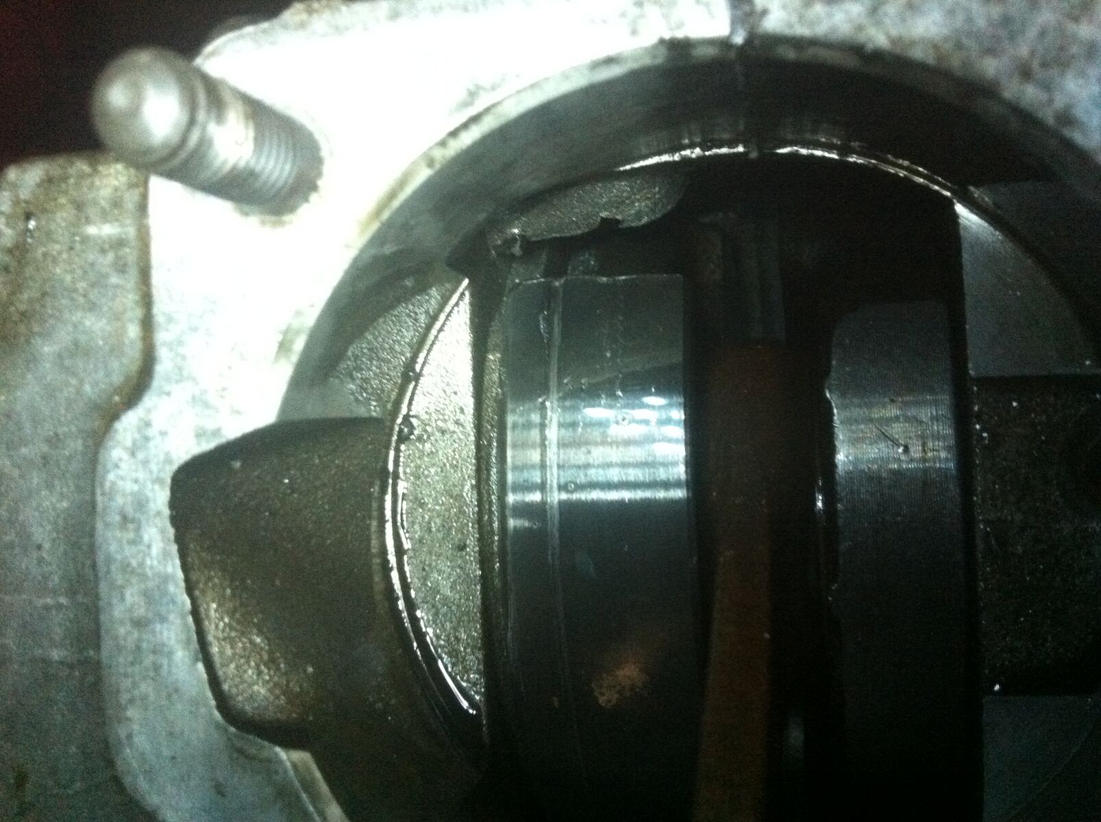

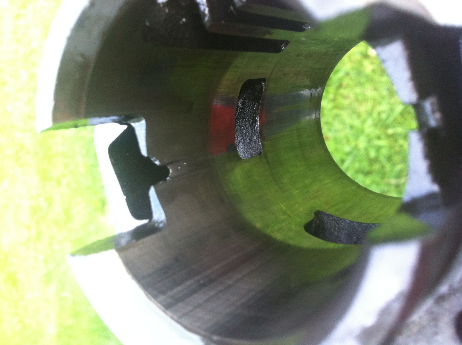

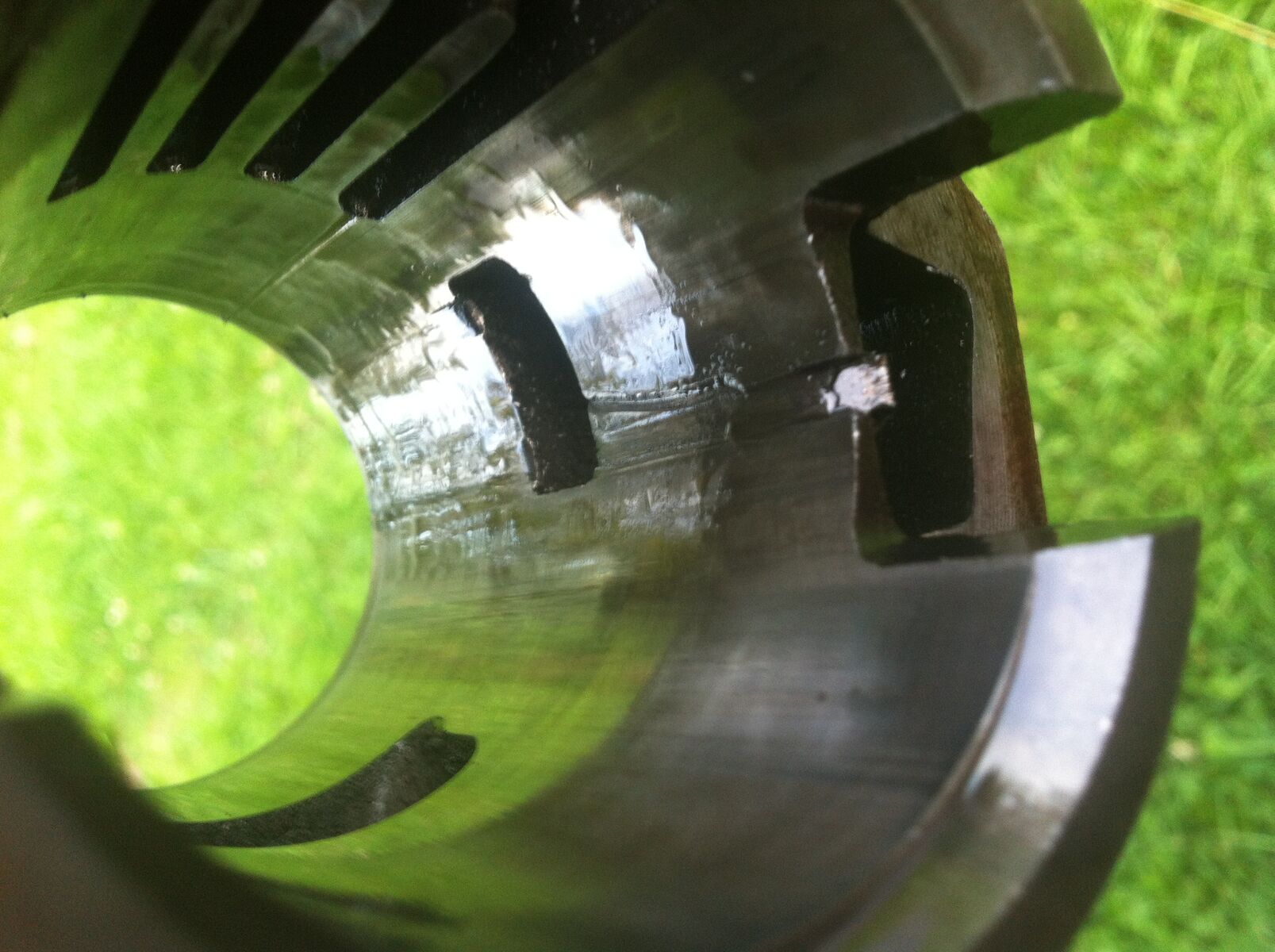

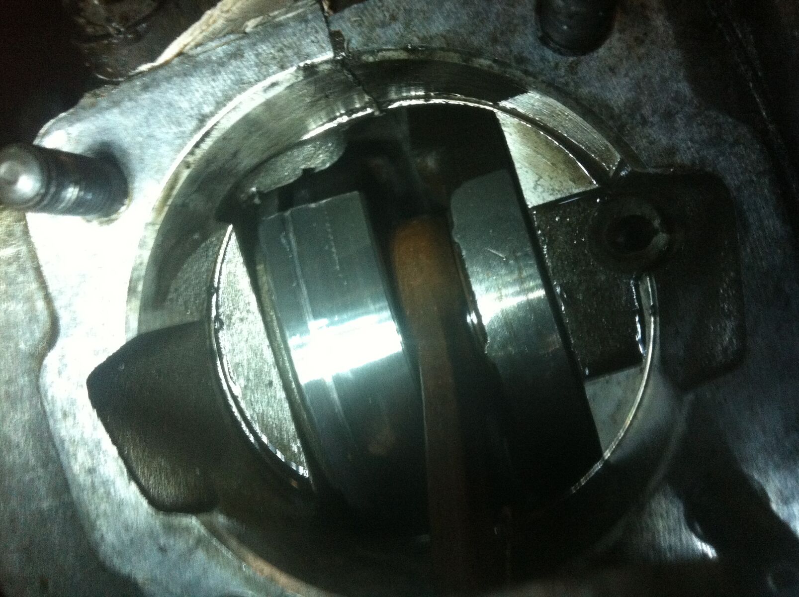

    Ich mach hier mal n Topic auf weil mich das wohl länger beschäftigen wird....
    Was ist passiert: Gestern bei schönem Wetter gefahren mit dem frisch gemachten Motor, Kerze war rehbraun, 75ger Satz mit 74 HD, alles chicko, lief so jetzt ca 250km. Dann ne heftige Fehlzündung und die Kiste war aus, Hinterrad blockierte aber nicht :pinch: Also Kiste dann in die Halle geschoben, heute dann nach der Arbeit Motor abgeklappt und Zylinder abgenommen =O Alles Matsch, Kolben im Eimer, Zylinder hat ausbrüche, Kurbelwelle hat riefen und irgendwelche Stücke haben sich in das Gehäuse gebohrt ;( Samstag steht dann wohl erneutes spalten an, sowas hab ich auch noch nicht gesehen vorher. Kotzen könnt ich, hoffe nicht das das Gehäuse oder Innenleben zu doll einen mitbekommen hat X/
    haben sich da die Kolbenbolzensicherungsringe verabschiedet

    • July 22, 2014 at 22:34
    Da ist wohl ein Umbau auf membran angesagt...den drehschieber hats ordentlich erwischt,sieht man schön auf den oberen Bildern
