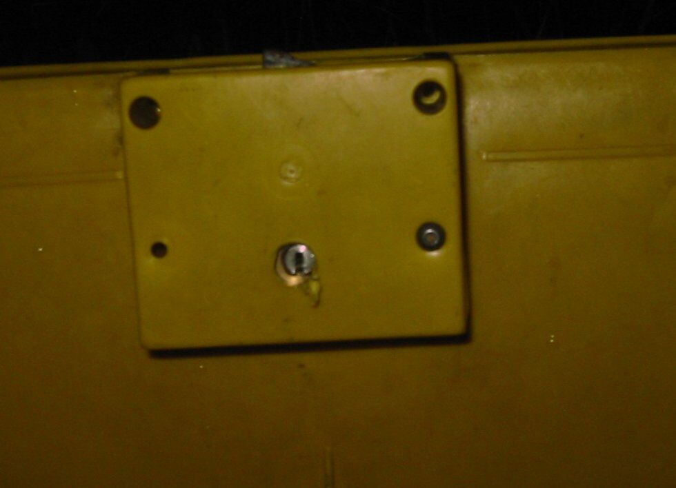

    ich suche Ersatz für das Schloss hinten an der Box.

    • February 27, 2016 at 17:54
    • #27
    Ich habe Fragmente des alten Schloßes
    Vermurkselt, aufgebohrt.

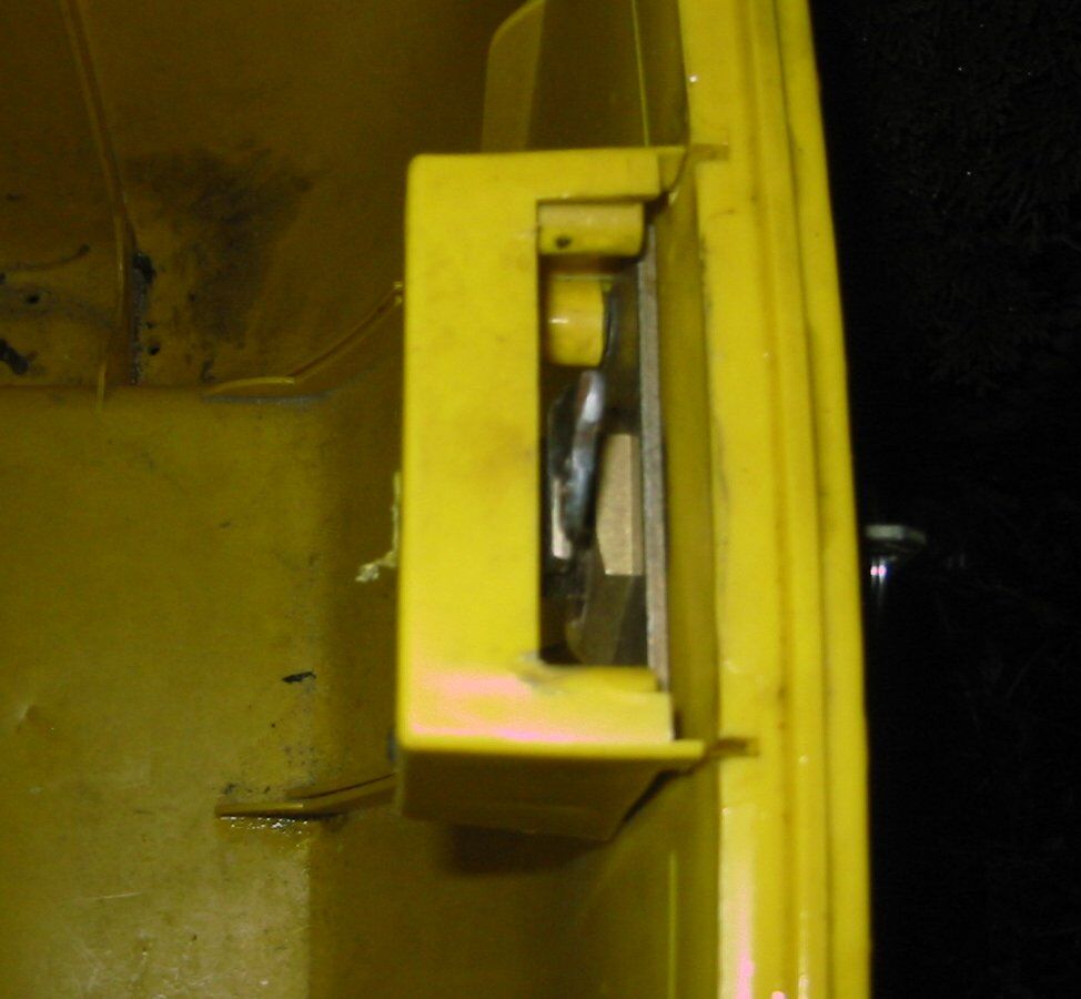

    Hast du den Schließhebel noch? Und die gelbe Abdeckung?
    aarwespe
    1,469
    7,169
    1,001
    Raum Diez/Limburg
    fratelli e figli e figlie
    • February 27, 2016 at 18:01
    • #29
    Sicherlich in der Halle in der Box. Habe mir nur das Schloß mitgenommen.

    Ich glaube ich habe es gefunden:
    Wilka Rundzylinder Schloß
    2,588
    62,123
    11,831
    • February 27, 2016 at 18:10
    • #31
    Wenn du den Hebel hast kannst du das Schloß nehmen. Schließweg A.
    Die abgeflachte Seite ist etwas größer als beim Original so das man etwas an der Box abfeilen muß. Außerdem muß an der gelben Abdeckung innen eine Öffnung geschaffen werden. Alles in 10 Minuten erledigt. Außerdem den alten Schließhebel verwenden da die mit dem Schloß lieferbaren nicht passen.

    rassmo ich war heute mal nach der Box gucken.
    Auf der Innenseite sitzt ein Blech, da könnte eine Abdeckung angeschraubt gewesen sein, habe ich aber ohne Deckel bekommen. Da baue ich einen Tupper um:-)
    Das Schloß hat ja so einen Haken und eine Feder, Wenn man den Deckel runterdrückt schnappte das in den Riegel des Deckels ein.
    Ist das bei dir auch so? Oder gibt es verschiedene Sorten Boxen?
    Ich muss mal sehen was ich mir da zusammenbastele wenn das Schloß da ist.
    2,588
    62,123
    11,831
    • March 8, 2016 at 11:57
    • #39
    @aarwespe Ob es unterschiedliche Boxen gibt kann ich dir nicht sagen. Das Metallteil ist in jedem Fall die Befestigung für das Plastik. Normalerweise sollten dort in den Ecken Gewinde sein.
    Wenn du den Haken weiterhin so verwenden willst das du dun Deckel bei abgezogenem Schlüssel einfach zuschlagen willst dann mußt du Änderungen vornehmen.
    Entweder ein Hilfsriegel den den Haken betätigt, wobei der Haken frei beweglich bleiben muß und nur von der Feder in Schließposition gehalten wird. Ich habe mir die Arbeit gespart da ich sowieso die Box aufschließe, befülle und wieder verschließe so das der Schlüssel in dem Moment steckt. Außerdem kann ich so sicher sein das ich den Schlüssel, inkl. Rollerschlüssel, nicht versehentlich in der Box einschließe.
