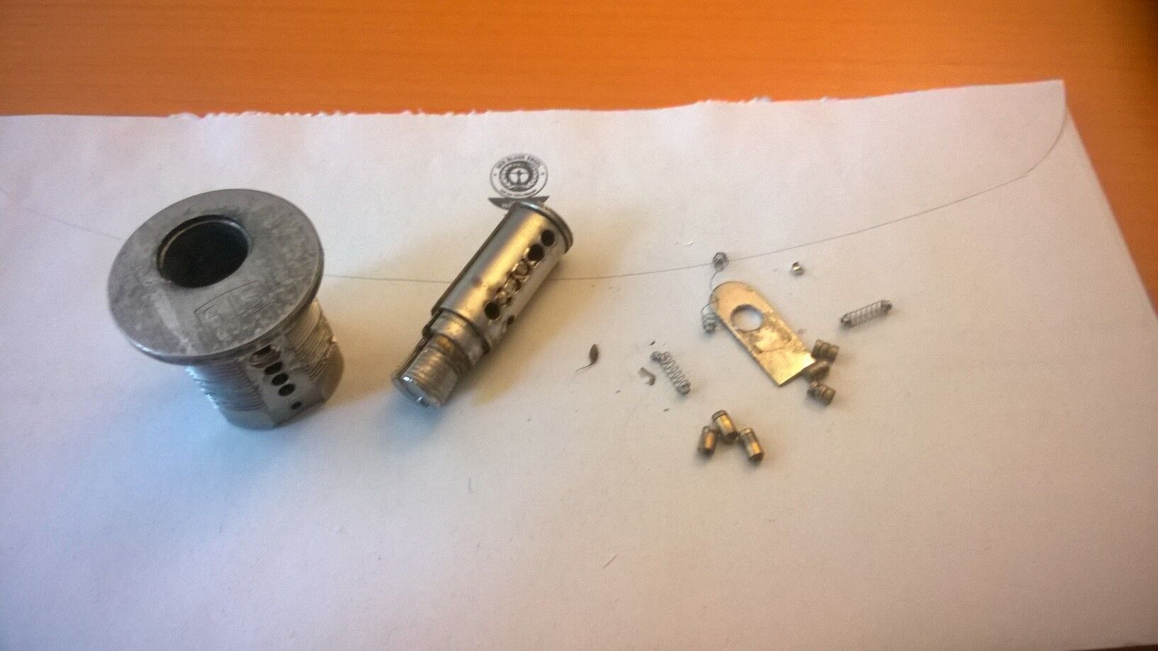

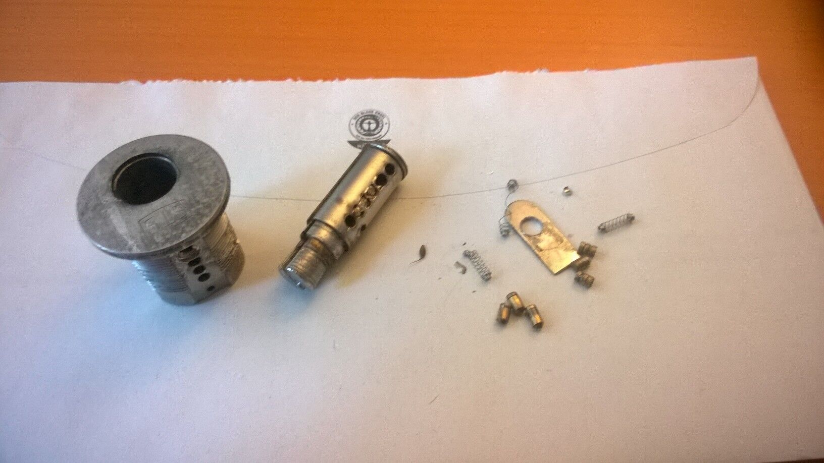

    ich suche Ersatz für das Schloss hinten an der Box.
    Hat da jemand einen Tipp.

    Ja, was hast du denn alles noch an Innereien?

    Ich habe Fragmente des alten Schloßes
    Vermurkselt, aufgebohrt.

    Hast du den Schließhebel noch? Und die gelbe Abdeckung?

    Sicherlich in der Halle in der Box. Habe mir nur das Schloß mitgenommen.
    Habe folgenden Film gefunden:
    Schlüßel neu machen
    Muss mal den PKvalencia wegen anderem Schloß anfragen.

    Ich glaube ich habe es gefunden:
    Wilka Rundzylinder Schloß

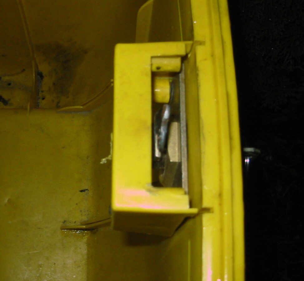

    Wenn du den Hebel hast kannst du das Schloß nehmen. Schließweg A.
    Die abgeflachte Seite ist etwas größer als beim Original so das man etwas an der Box abfeilen muß. Außerdem muß an der gelben Abdeckung innen eine Öffnung geschaffen werden. Alles in 10 Minuten erledigt. Außerdem den alten Schließhebel verwenden da die mit dem Schloß lieferbaren nicht passen.

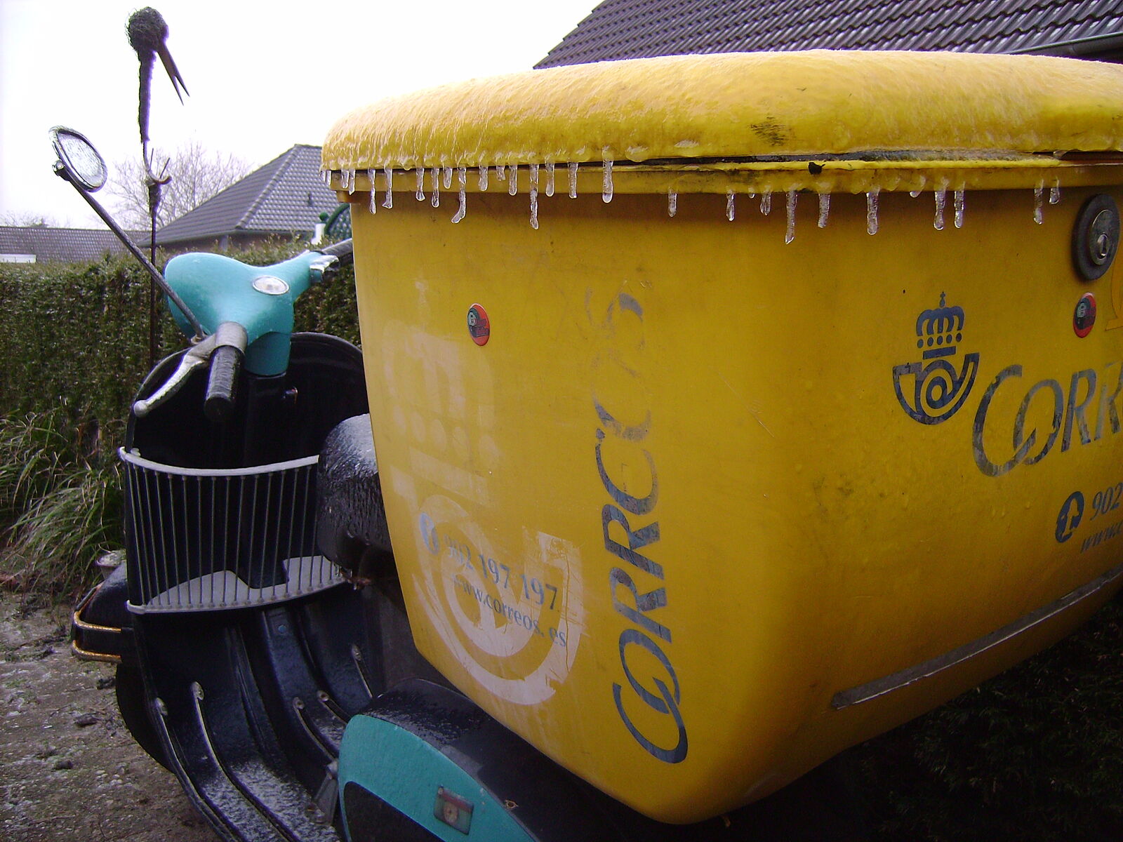

    Hast du schon ein Bild vom montierten Zustand?

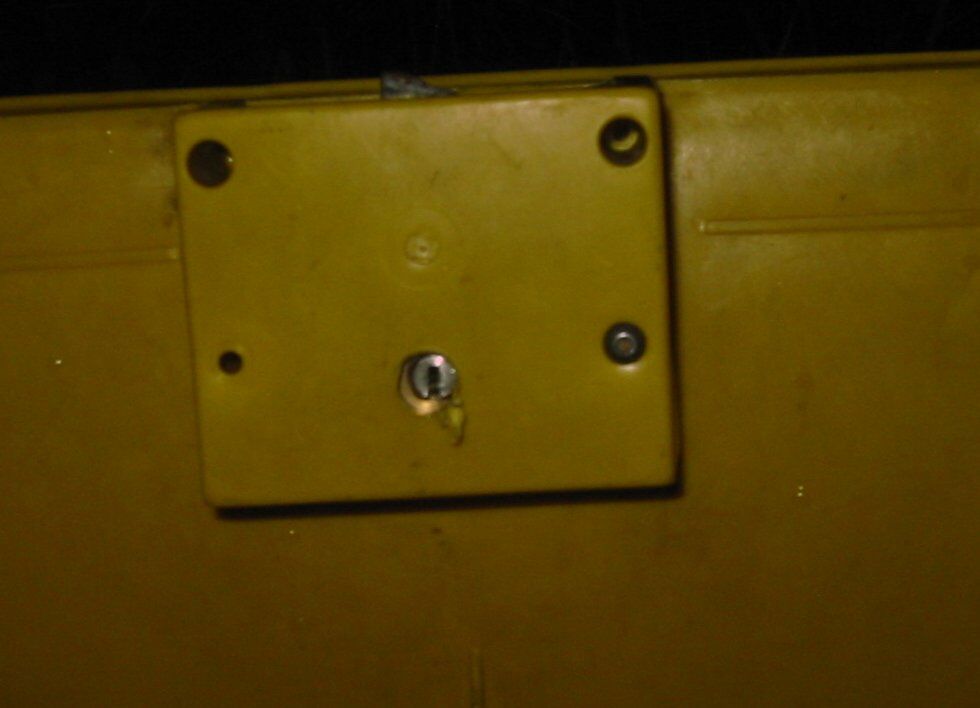

    Du meinst von außen? Da sieht es aus wie mit dem Originalen nur das eben Wilka draufsteht.
    Hier zumindest knapp sichtbar. Von innen siehst du es ja oben.

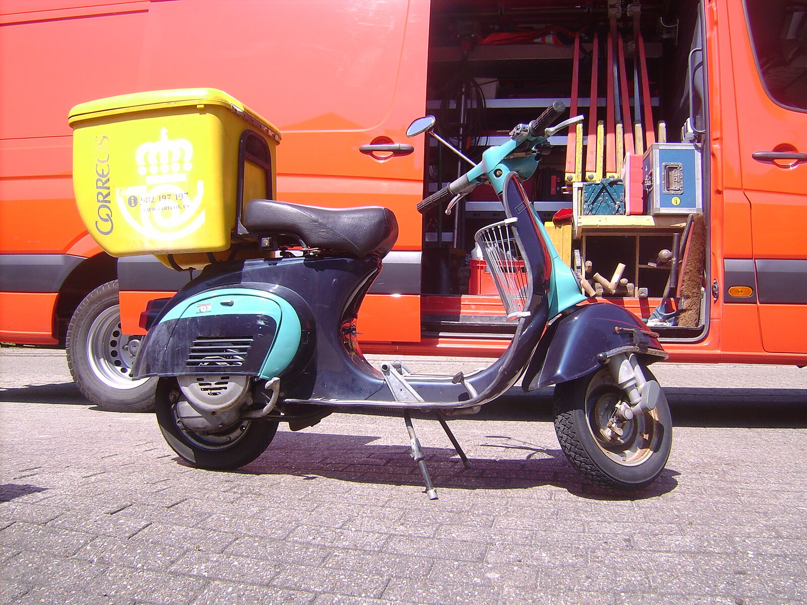

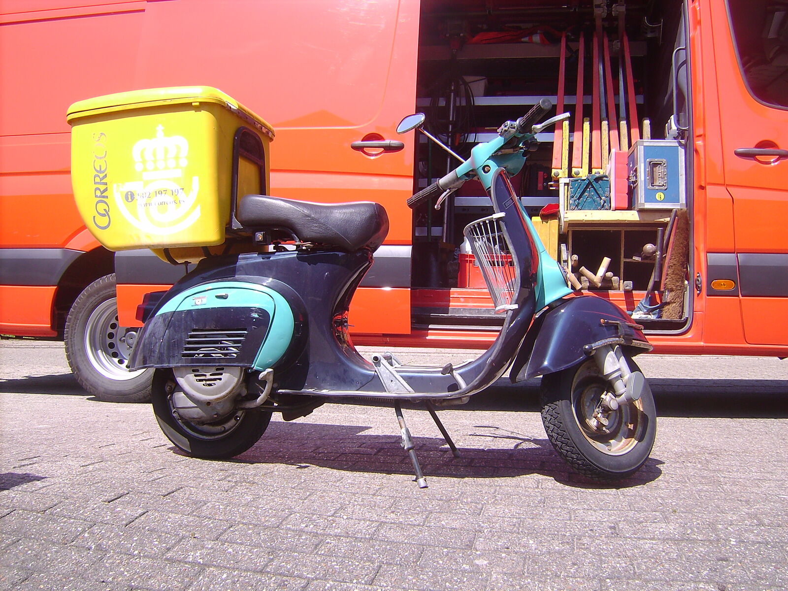

    :thumbup: nein Box auf Vespe...........

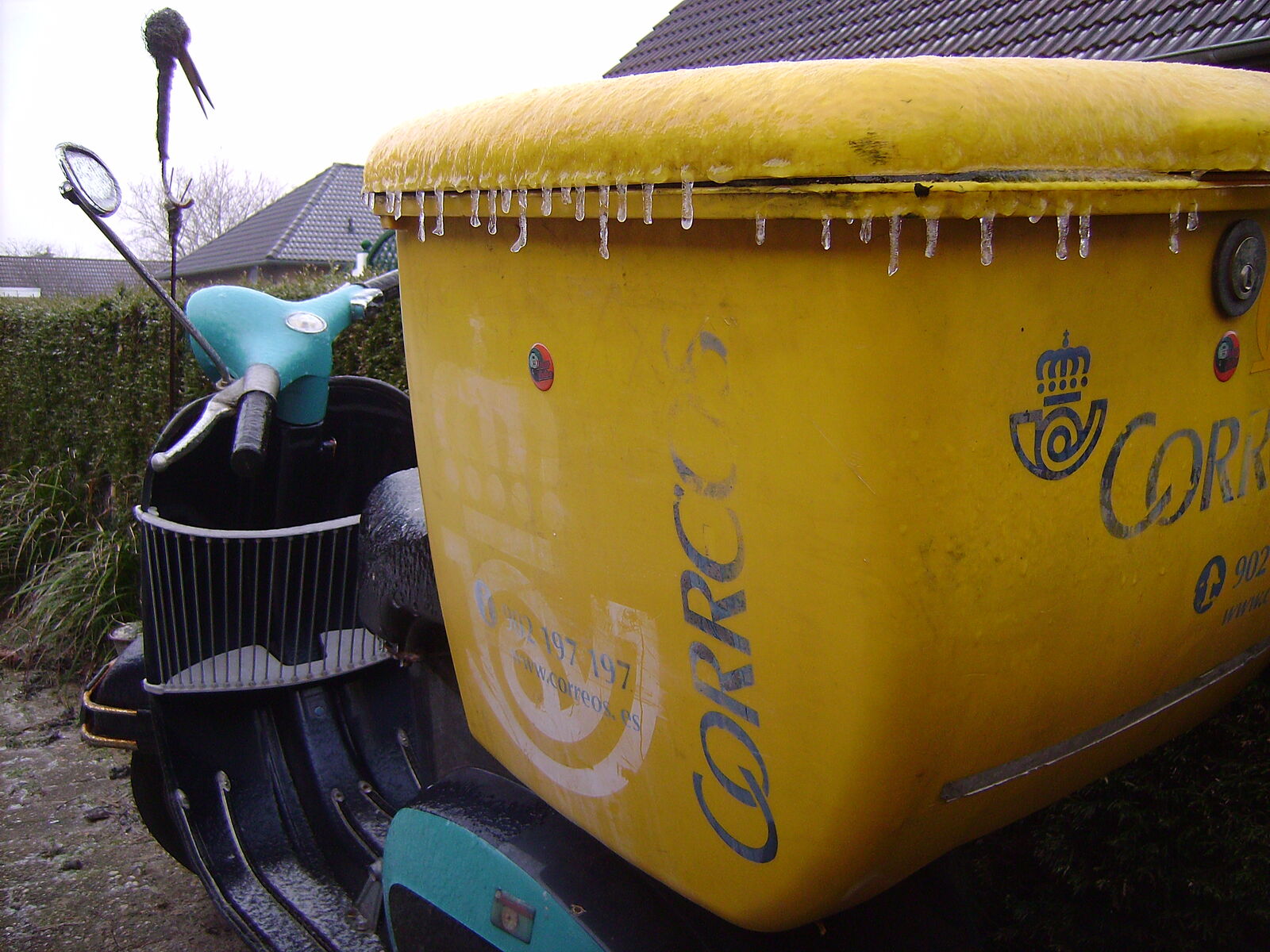

    Variante "Kühlbox" ist Klasse.
    Ich mache mir noch eine Halterung in den Anhänger, dann kann ich die auf der Ladefläche hinter die Vespa packen und auf das kleine Gerödel da reinwerfen.

    rassmo ich war heute mal nach der Box gucken.
    Auf der Innenseite sitzt ein Blech, da könnte eine Abdeckung angeschraubt gewesen sein, habe ich aber ohne Deckel bekommen. Da baue ich einen Tupper um:-)
    Das Schloß hat ja so einen Haken und eine Feder, Wenn man den Deckel runterdrückt schnappte das in den Riegel des Deckels ein.
    Ist das bei dir auch so? Oder gibt es verschiedene Sorten Boxen?
    Ich muss mal sehen was ich mir da zusammenbastele wenn das Schloß da ist.

    @aarwespe Ob es unterschiedliche Boxen gibt kann ich dir nicht sagen. Das Metallteil ist in jedem Fall die Befestigung für das Plastik. Normalerweise sollten dort in den Ecken Gewinde sein.
    Wenn du den Haken weiterhin so verwenden willst das du dun Deckel bei abgezogenem Schlüssel einfach zuschlagen willst dann mußt du Änderungen vornehmen.
    Entweder ein Hilfsriegel den den Haken betätigt, wobei der Haken frei beweglich bleiben muß und nur von der Feder in Schließposition gehalten wird. Ich habe mir die Arbeit gespart da ich sowieso die Box aufschließe, befülle und wieder verschließe so das der Schlüssel in dem Moment steckt. Außerdem kann ich so sicher sein das ich den Schlüssel, inkl. Rollerschlüssel, nicht versehentlich in der Box einschließe.
