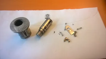

    ich suche Ersatz für das Schloss hinten an der Box.
    Hat da jemand einen Tipp.

    Ja, was hast du denn alles noch an Innereien?

    Ich habe Fragmente des alten Schloßes
    Vermurkselt, aufgebohrt.

    Hast du den Schließhebel noch? Und die gelbe Abdeckung?

    Sicherlich in der Halle in der Box. Habe mir nur das Schloß mitgenommen.
    Habe folgenden Film gefunden:
    Schlüßel neu machen
    Muss mal den PKvalencia wegen anderem Schloß anfragen.

    Ich glaube ich habe es gefunden:
    Wilka Rundzylinder Schloß

    Wenn du den Hebel hast kannst du das Schloß nehmen. Schließweg A.
    Die abgeflachte Seite ist etwas größer als beim Original so das man etwas an der Box abfeilen muß. Außerdem muß an der gelben Abdeckung innen eine Öffnung geschaffen werden. Alles in 10 Minuten erledigt. Außerdem den alten Schließhebel verwenden da die mit dem Schloß lieferbaren nicht passen.
