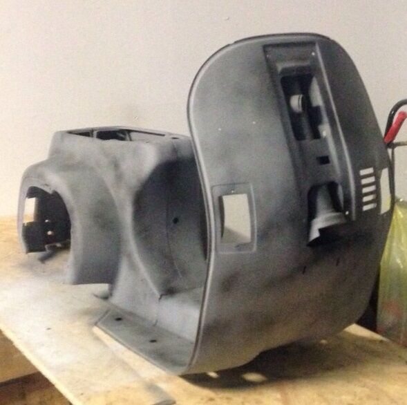

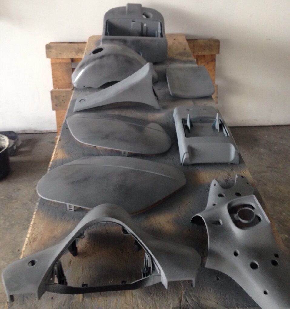

    es geht wieder los. Ich bin guter Dinge, dass ich in der nächsten, spätestens in der übernächsten Woche meine Teile vom Lackierer zurück bekomme.
    Der Vollständigkeit halber möchte ich erwähnen, das auch nach seiner Aussage der Lack 892 tatsächlich ein 3-schichtiger Lack ist.
    Hier schonmal ein paar Bilder von einem Zwischenstadium (grundiert/gespachtelt/gefüllert)

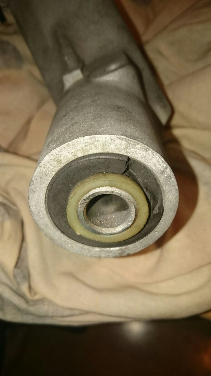

    jetzt brauche ich also das erste Mal eine Entscheidungshilfe:

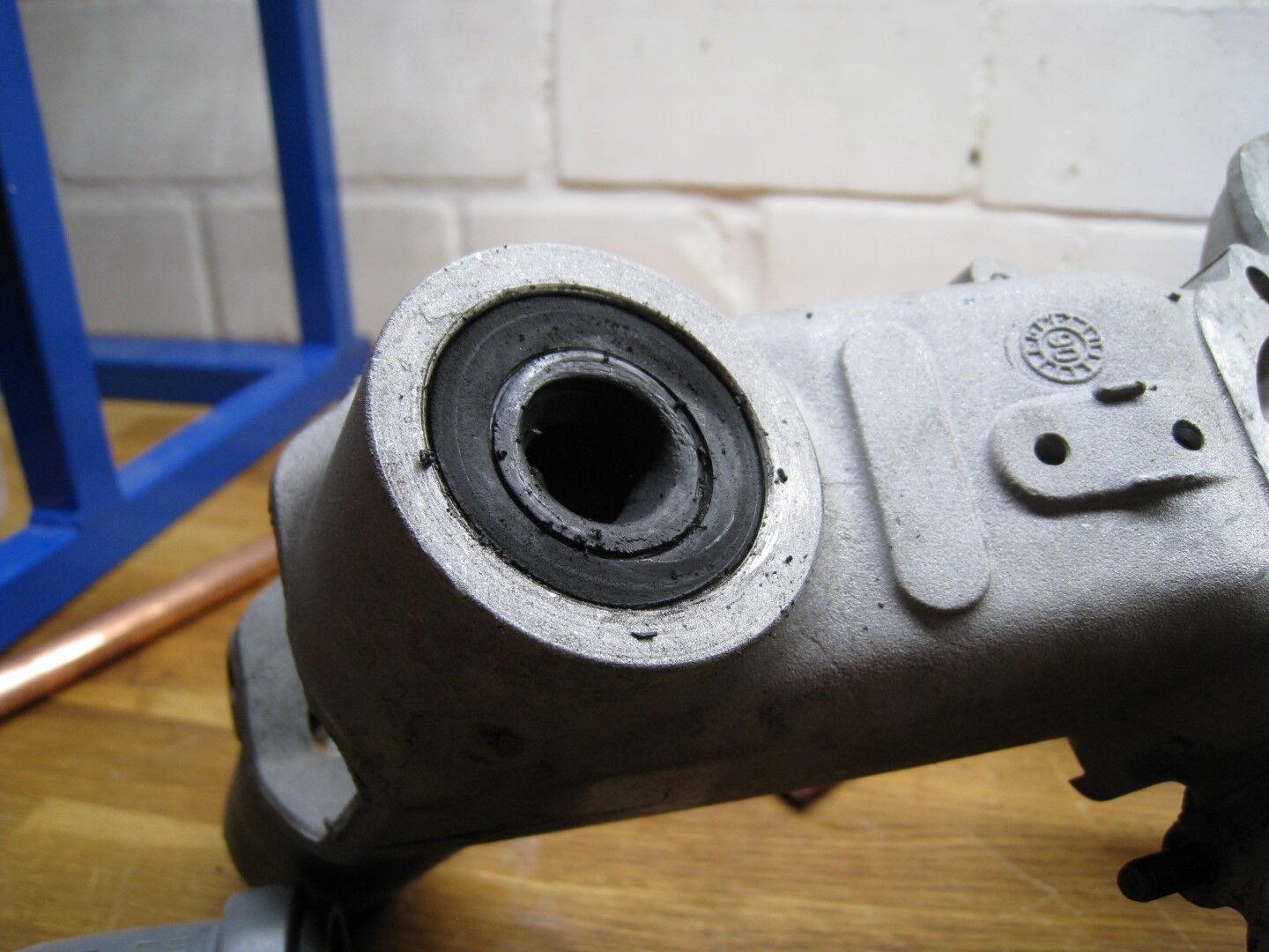

    So sieht das schlimmste Silent-Gummi aus.
    Diversen Quellen habe ich entnommen, dass ein Austausch nicht so ganz trivial ist. Jetzt grübel ich also hin und her, ob ich es versuchen soll, oder lieber nicht.
    Leichter als jetzt werde ich an die Gummis wohl nicht mehr ran kommen.
    Was meint Ihr?
    Martin
    • January 23, 2015 at 10:25
    • #27
    Bevor der Motor zur Seite hängt und das echt nicht mehr so gut aussieht, würde ich es neu machen.

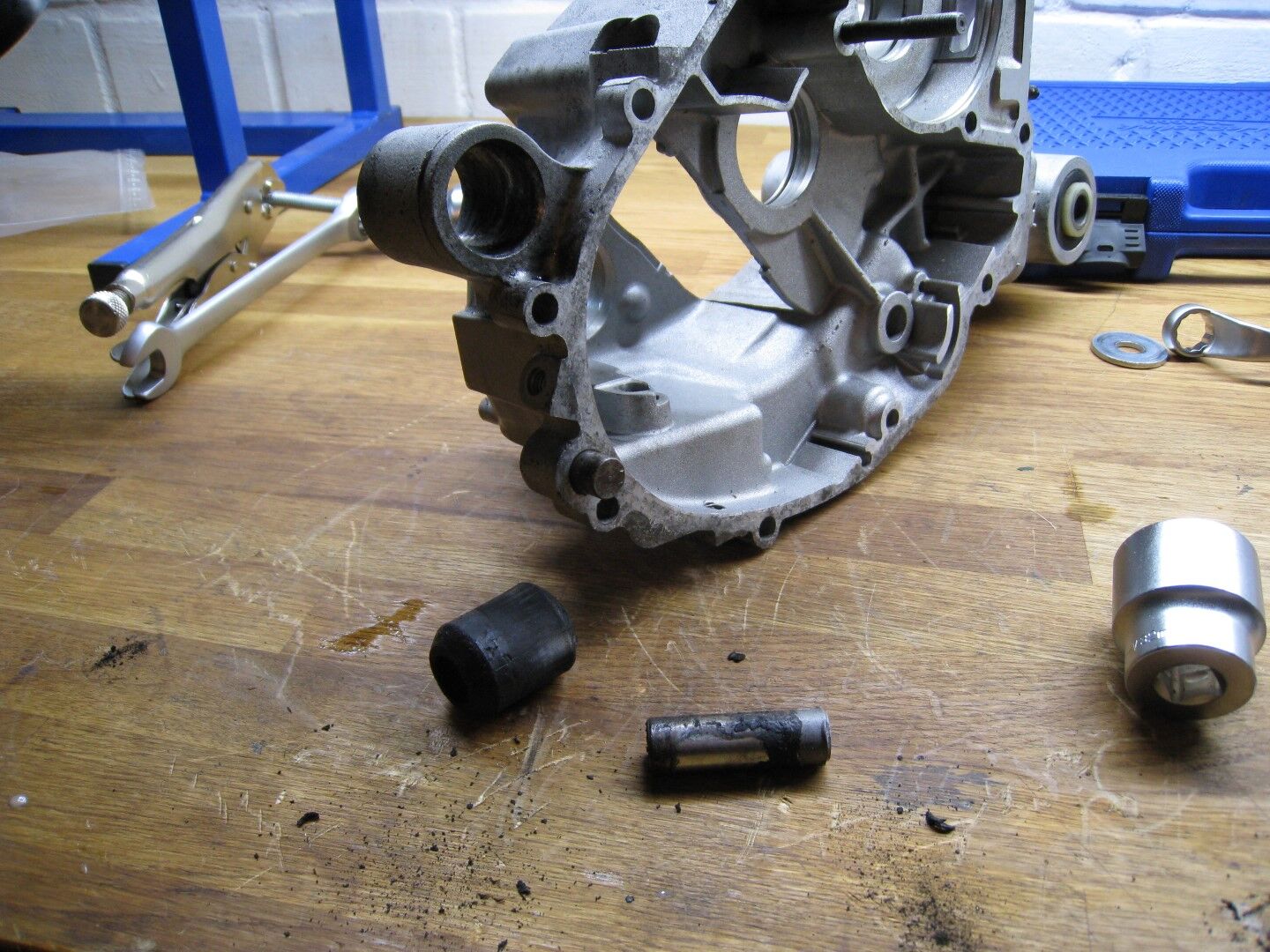

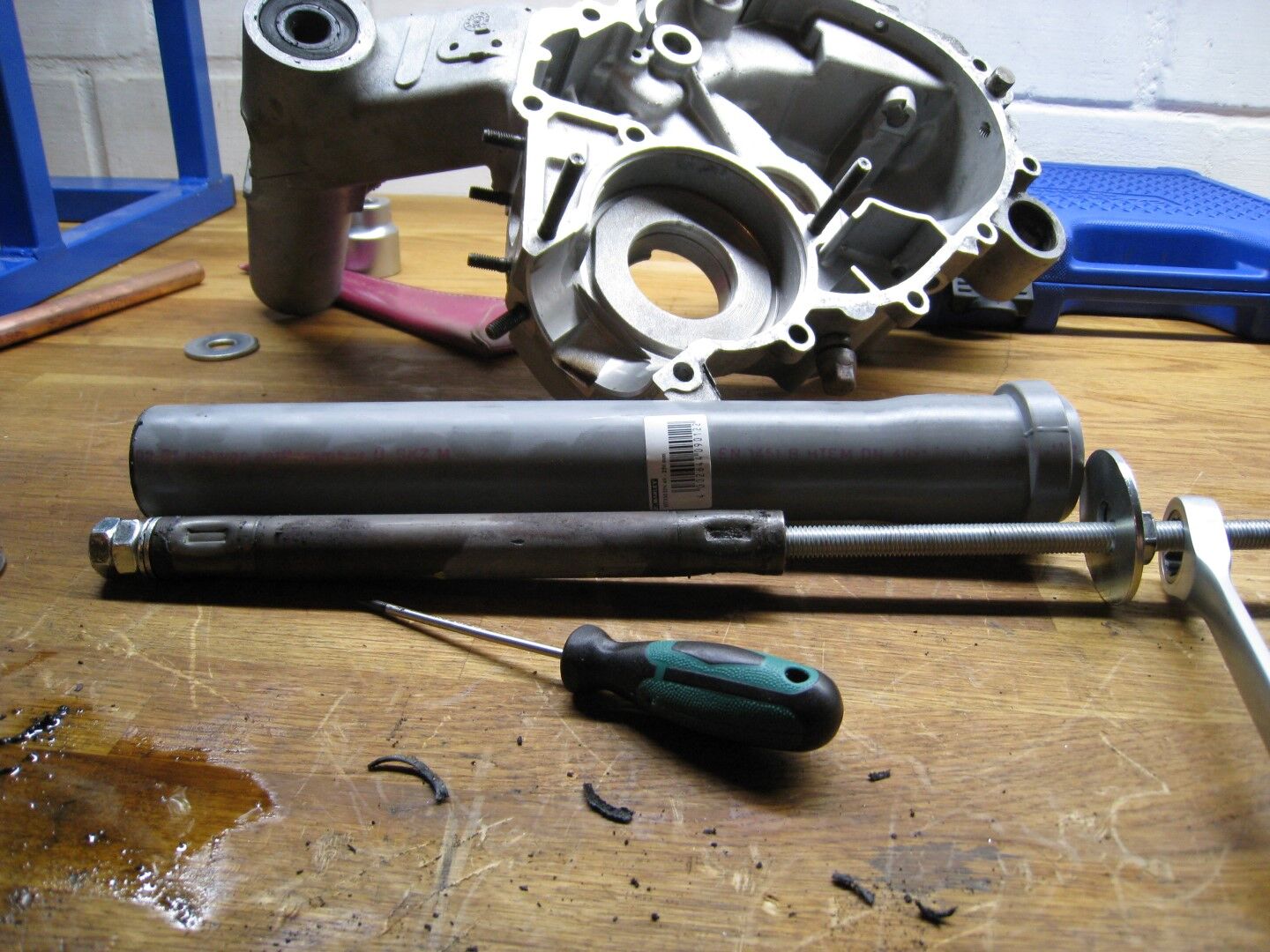

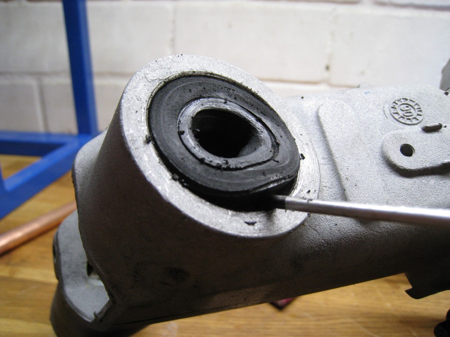

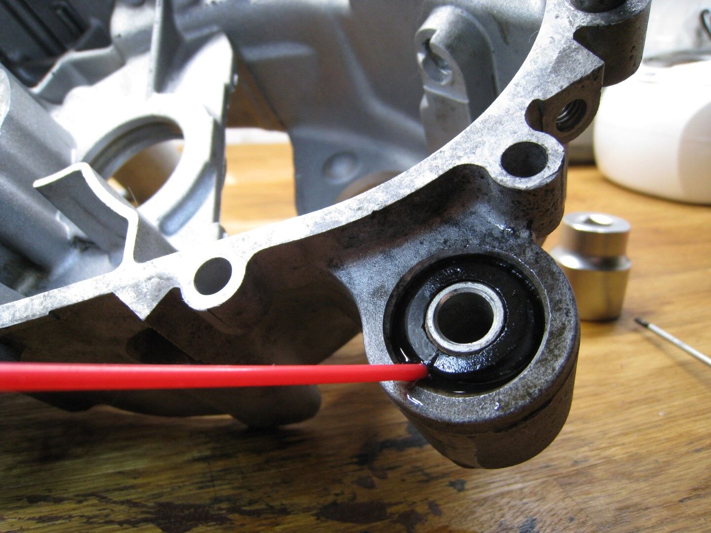

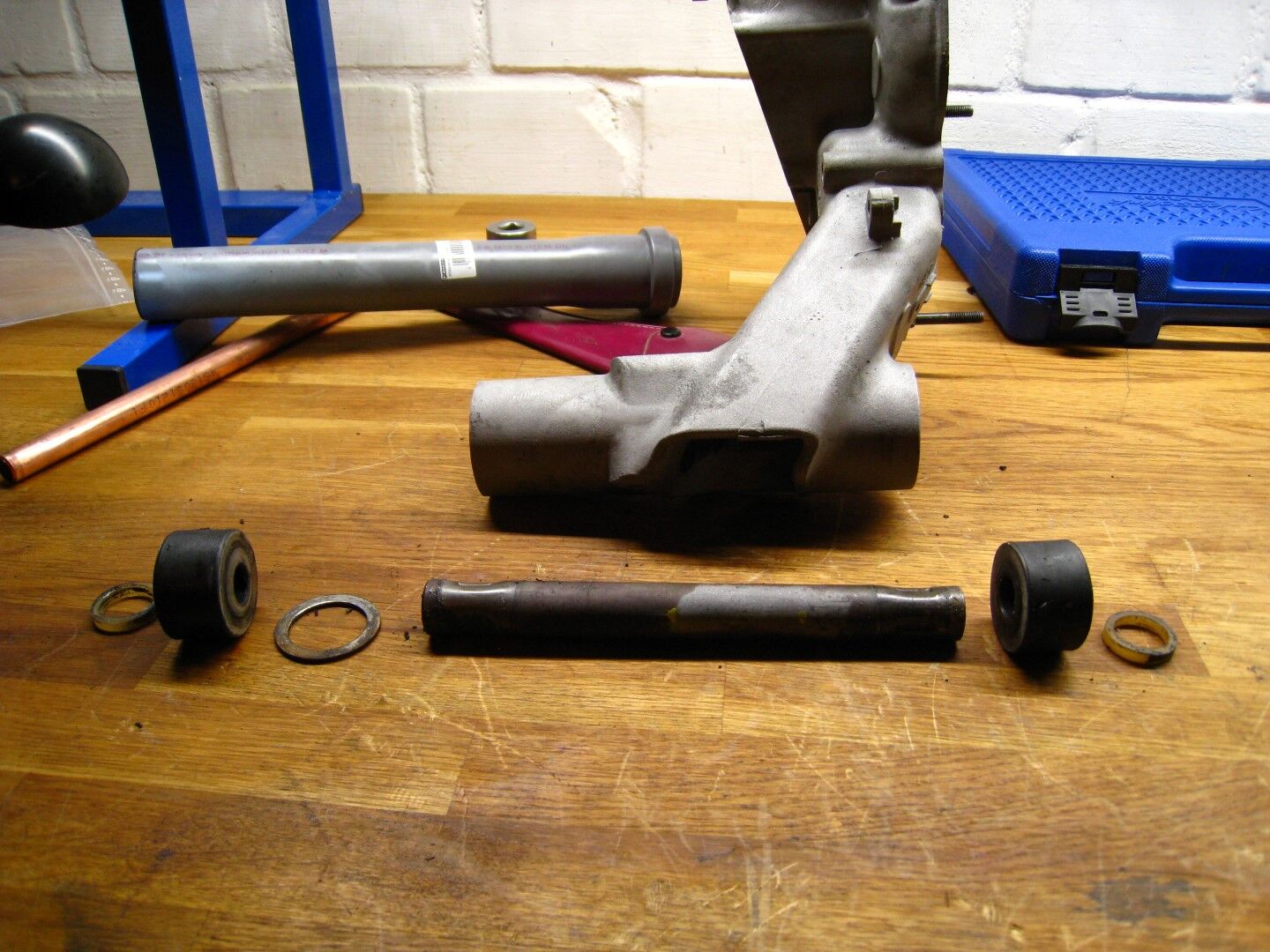

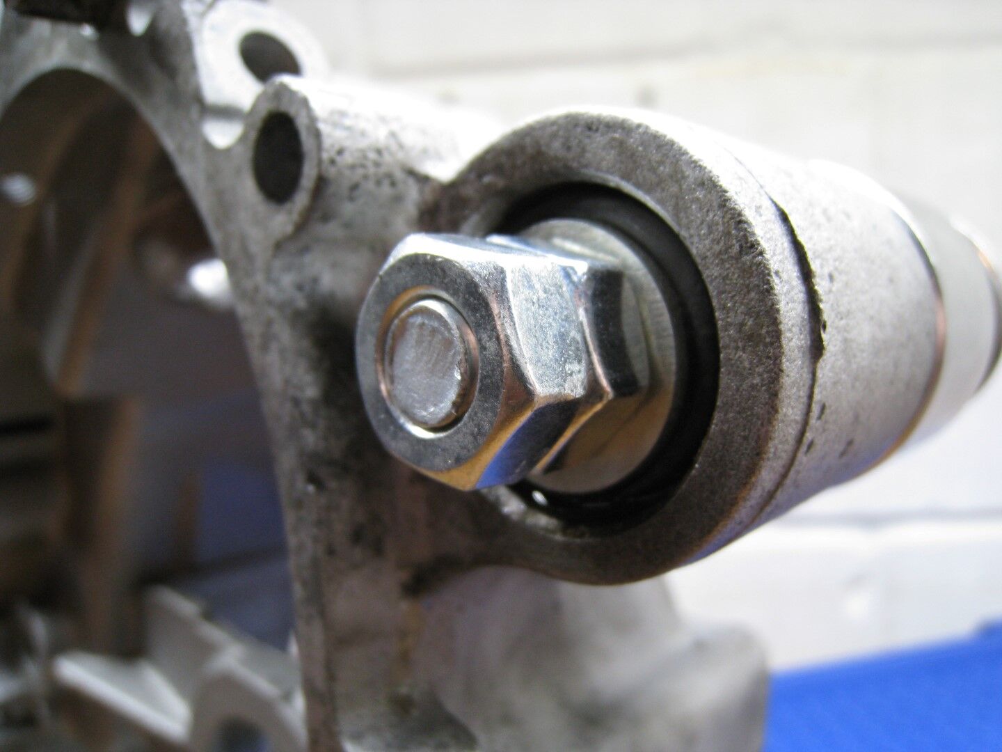

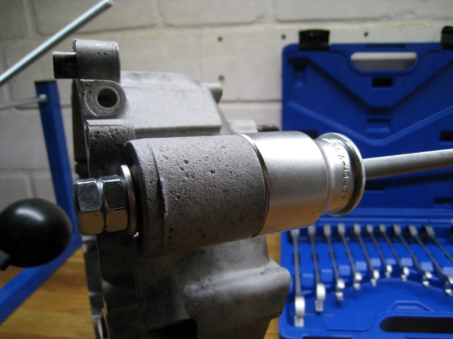

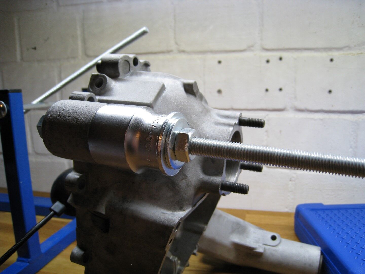

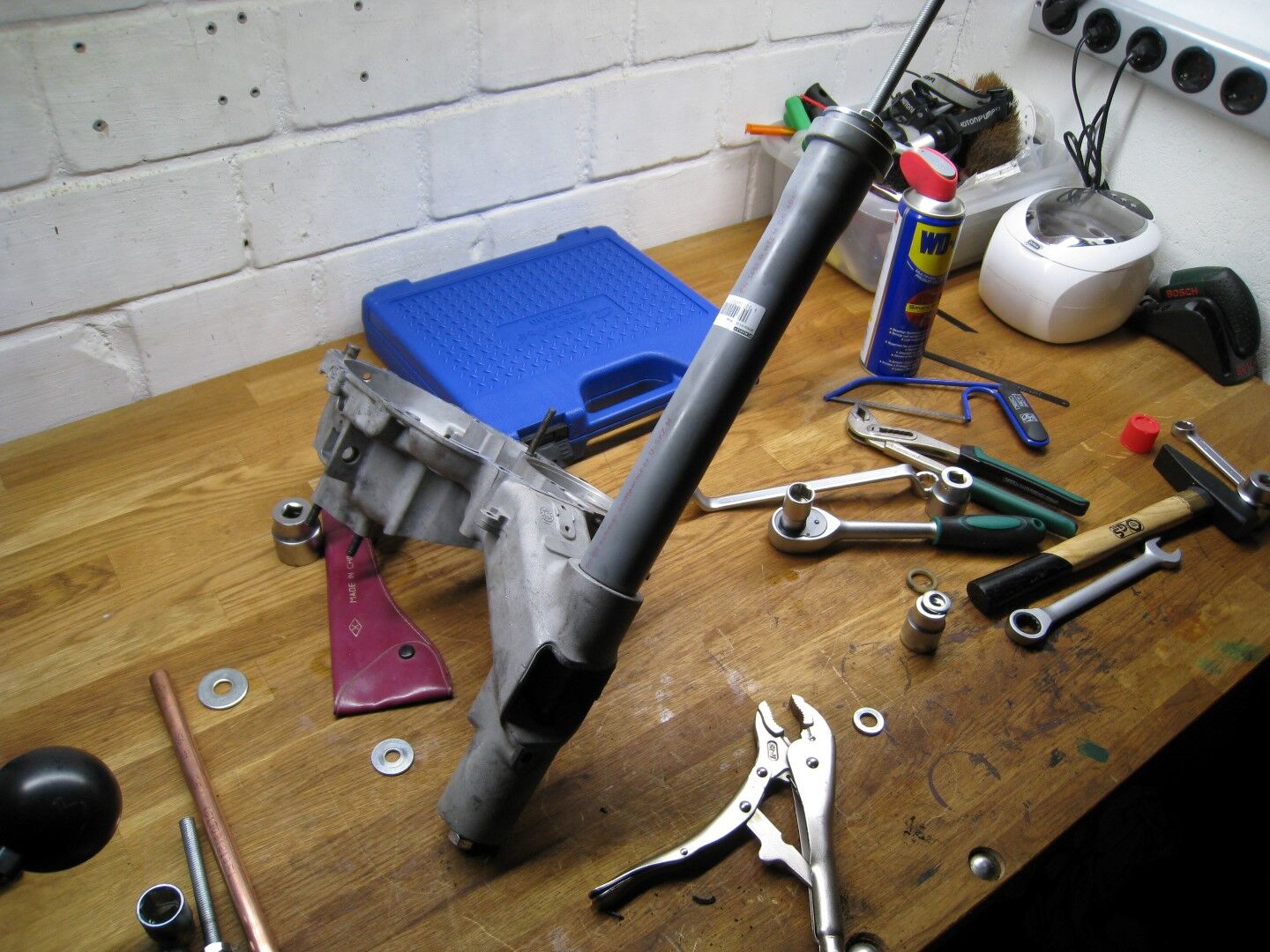

    So, die Silentgummis sind raus...
    Erst ein bisschen WD40 zwischen Gehäuse und Gummi einbringen, dann aus einer M10er Gewindestange, diversen Unterlegscheiben, Muttern und einer 30er Nuss ausziehen.
    Die 30er Nuss sollte es schon sein, weil sonst der Gummi in der Nuss festklemmt. Außerdem unbedingt darauf achten, dass die Buchse nicht in den 4-Kant der Nuss gezogen wird!
    Ich brauche deswegen eine neue Buchse... :whistling:
    Für die Gummis in der Schwinge benötigt man etwas längeres als eine Nuss. Mein Kupfer-Rohr war leider nicht groß genung, aus Verzweifelung habe ich es dann mit einem Kunststoff-Rohr probiert. Überraschenderweise hat es damit super funktioniert. Ich habe die Buchse aus den Gummis gezogen, danach kann man die Gummis einfach aus der Schwinge "porkeln".
    Bis hier war es kein Problem, die Silentgummis zu entfernen. Jetzt muss ich auf die Ersatzteile warten.

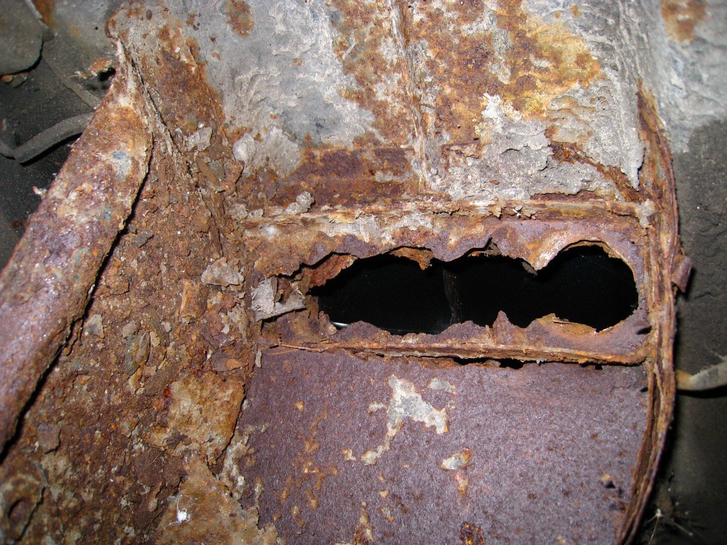

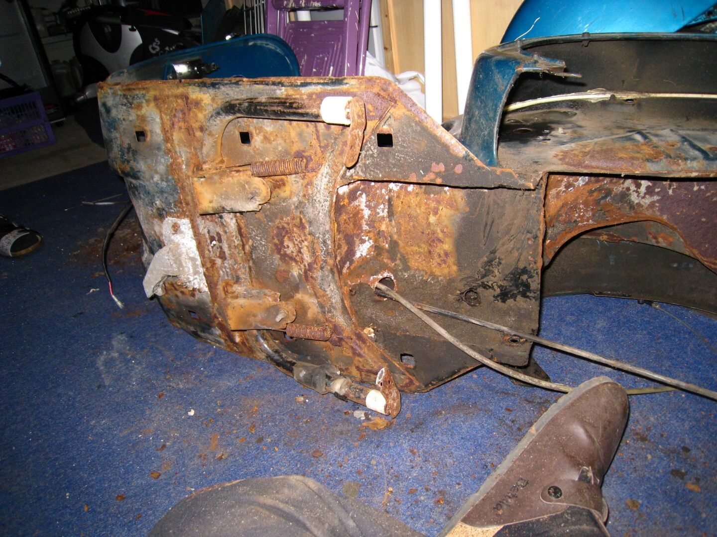

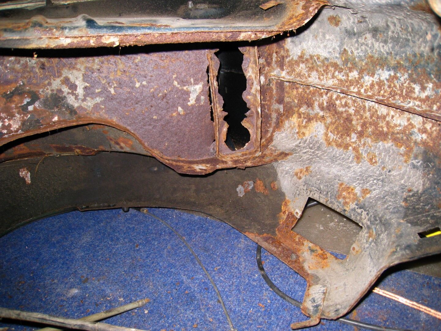

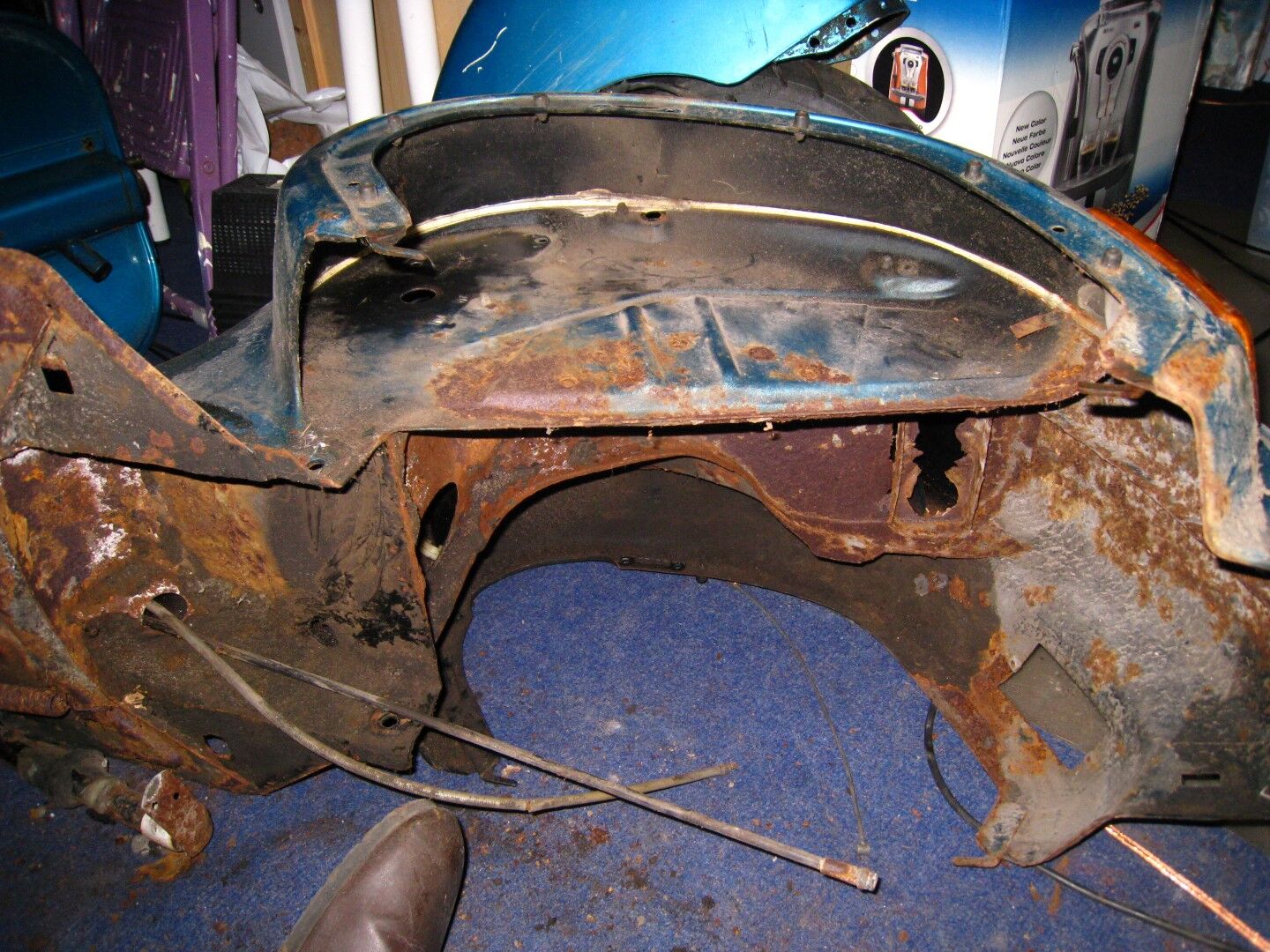

    Damit ich mich um einen neuen Kabelbaum kümmern kann, habe gestern Abend noch den Kabelbaum aus dem ursprünglichen Rahmen geborgen.
    Dabei habe ich mir dann endgültig zu der Entscheidung gratuliert, damals hier im Forum einen neuen Rahmen gekauft zu haben.
    Hier ein paar Impressionen …
    Was macht man mit so einem Rahmen? Es sind sogar noch die originalen Papiere vorhanden…
    Grüße
    Martin

    • January 25, 2015 at 15:18
    • #37
    Nummern rausflexen, entsorgen, als "Kunst" in den Garten stellen, dem nächsten Schrotti mitgeben oder sonst was.
    Kannst auch überall neue Bleche einschweissen, lohnt sich bei nem PK Rahmen meiner Meinung nach noch nicht.

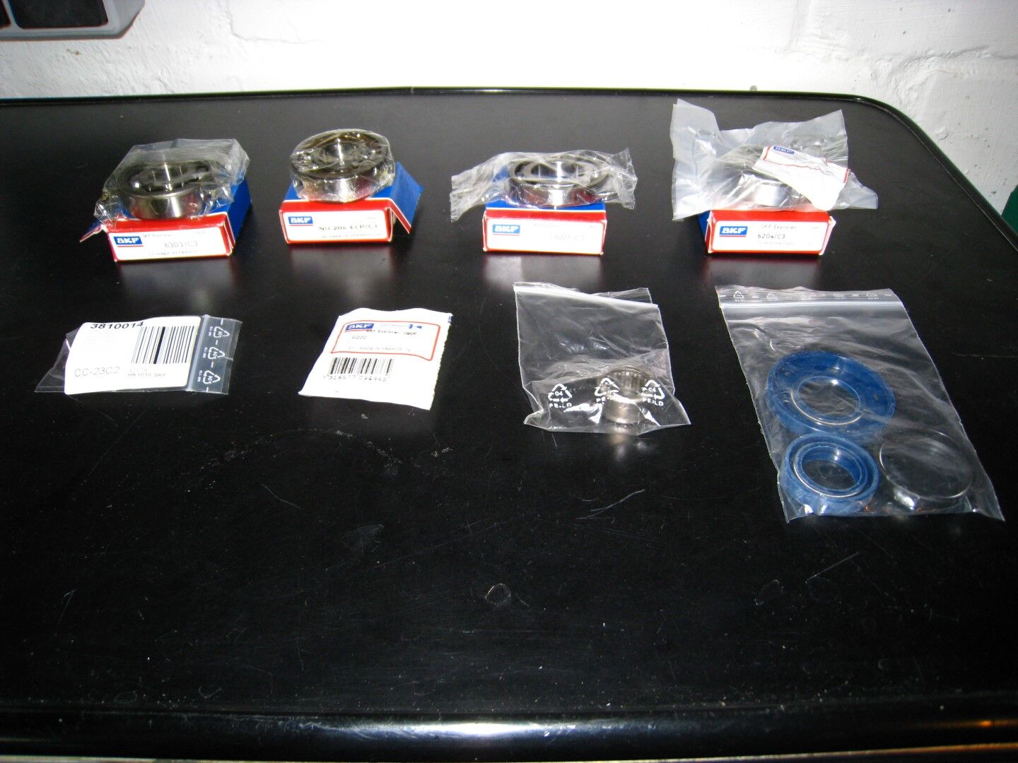

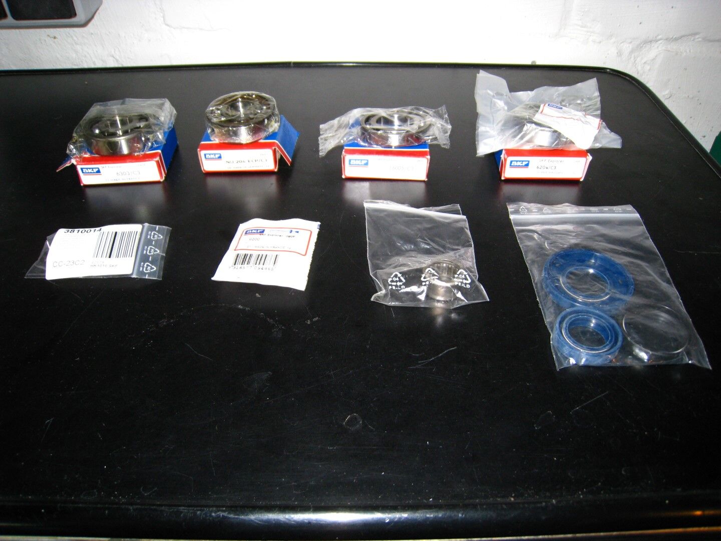

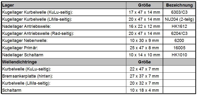

    an diesem Wochenende wollte ich die neuen Lager einbauen. Die Lager liegen bereits im Eisfach, die Motorhälften kommen wahrscheinlich morgen bei 100° in den Backofen.
    Zur Montage habe ich noch ein paar Fragen:
    1. Ich habe in mehreren Beiträgen im Netz gelesen, dass das Lager an der Antriebswelle (6204) besser als gedichtete Version gekauft werden soll. Dann soll man an der Innenseite die Kunststoffabdeckung entfernen, damit das Lager vom Getriebeöl geflutet werden kann. Nach außen wäre dann mit der Abdichtung eine zusätzliche Barriere (zusätzlich zum Wellendichtring) vorhanden. Leider habe ich das zu spät gelesen und ein offenes Lager gekauft. Ist der Nutzen des gedichteten Lagers so groß, dass es sich lohnt die Aktion zu verschieben und ein neues, gedichtetes Lager zu kaufen?
    2. Muss ich bei der Lagermontage irgendwelche Abstände beachten? Oder klopfe ich die Lager alle bis zum Anschlag in den jeweiligen Sitz bzw. auf die jeweilige Welle?
    Grüße
    Martin
  • fgib
    222
    15,187
    2,890
    Burgwedel, Deutschland
    PK 50 XL1, PX80 Lusso
    Die Milden Jungs
    • February 7, 2015 at 16:16
    • #39
    1 = Finde ich nicht wirklich nötig, funktioniert auch ohne tadellos
    2 = Im Gehäuse haben alle Lager einen Anschlag. Das Kurbelwellenlager für die Limaseite welches du auf die Welle ziehst sollte noch ca. 1 mm Abstand zur Kurbelwellenwange haben damit du es wieder ab kriegst.
  • PauliV50
    20
    1,050
    206
    Saarland
    • February 7, 2015 at 18:30
    • #40
    also wenn Lager schon im Eisfach liegen und du morgen nur noch das Gehäuse in den Ofen legst, dann fallen die Lager quasi alleine ins Gehäuse rein.
    du brauchst da nix zu klopfen... :D
