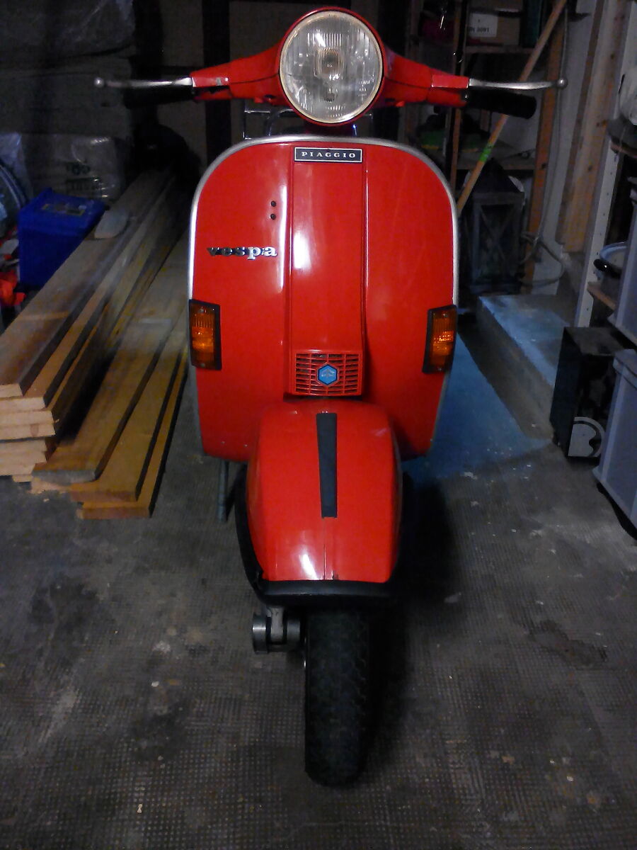

    ist es richtig, dass das Vorderrad einer P200E etwas neben der Mitte / Schweißnaht des Vorderradkotflügels steht ?
    Vorder und Hinterrad sin in der Flucht.

    • July 28, 2014 at 22:10
    nö Rad muss mittig stehen ! Dann haste bestimmt beide Felgen falschrum montiert ... oder der Koti steht total schief und ist krumm

    • July 28, 2014 at 22:38
    die Felge dürfte richtig herum montiert sein.
    Ich vermute, dass der Kotflügel verzogen ist.Wenn ich von der mitte des Rades zur Leuchte hoch Fluchte, ist der Press Falz des Kotflügels nicht genau in der Flucht.eils
    Betrachte ich aber nur den Kotflügel sitzt dieser von dem Pressfalz aus betrachtet aber in der Mitte des Frontteils ??
    Kann man den Kotflügel etwas drehen oder ist idie Lage Fix vorgegebn ?
    Andreas

    • July 28, 2014 at 23:15
    Evt. Ist die vorder Felge doch falsch montiert. In Fahrtrichtung links ist vorne der Breite Teil dermFelge, rechts beim Stoßdämpfer der schmale.
    Wie muss es denn sein ?

    • July 28, 2014 at 23:32
    Wie schon vermutet , Felge falschrum montiert !

    • July 28, 2014 at 23:35
    Mir kam das dann doch ziemlich Spanisch vor....Kotflügel aht gepasst, Felge war irgendwie verschoben und einen Unfallschaden hatte SIe wohl auch nicht...

    • July 29, 2014 at 22:06
    Seit vorhin ist mein Vespa wieder in der Spur ;) Ich möchte garnicht wissen, wie lange die schon so gefahren wurde ?! Das Ventil saß auch noch sowas von dumm hinter dem Dämpfer, das hätte doch jemand auffallen müssen ?
    Danke mal für euere Unterstüzung !
