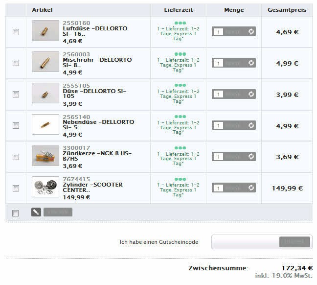

    Wo bekommt man so nen Ölpumpen-Dichtungskit her?
    Blacky

    • August 6, 2014 at 14:15
    Schmeiss die Mist Getrenntschmierung raus !!
    Die macht irgendwann sowieso Probleme ...

    • August 6, 2014 at 14:38
    Ja, schon klar. Habe etwas missverständlich geschrieben :)
    Meinte sowas hier:
    (leider nicht lieferbar)
    alternativ:
    http://www.ebay.de/itm/220688462681?ssPageName=STRK:MEWAX:IT&_trksid=p3984.m1423.l2649
