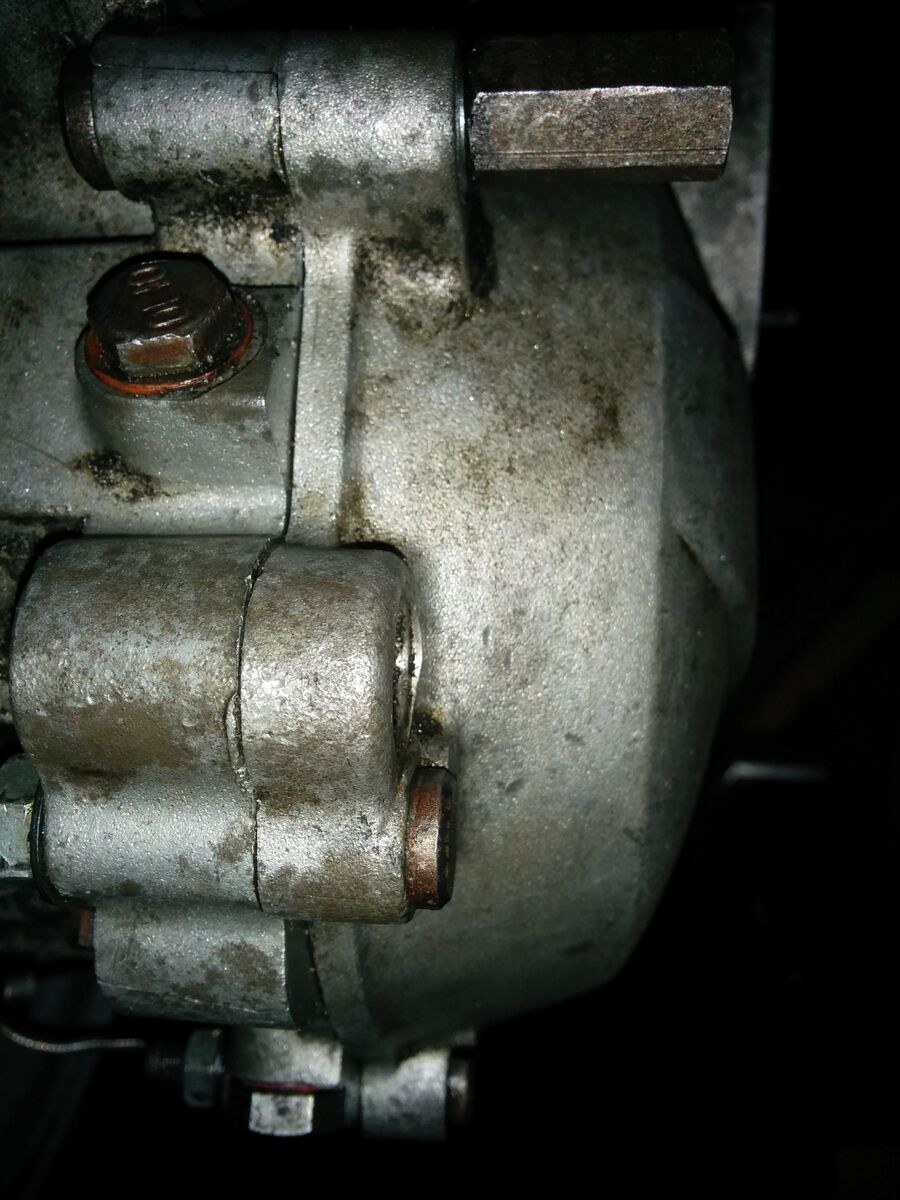

    Moin,
    mir ist aufgefallen, dass der Motor meiner PK 50 XL2 ordentlich Öl verliert. Dabei habe ich den Motor gerade erst abgedichtet UND noch gar kein neues Getriebeöl eingefüllt. Es müssen also Reste sein, die sich unten ansammeln.
    Was kann man da machen, ohne den Motor noch einmal komplett zu zerlegen? Das würde mich in den Wahnsinn treiben und ich würde das Teil wahrscheinlich ziemlich bald irgendeinen Abhang runterschmeißen.
    Mein Verdacht liegt auf der Ablassschraube, die ist nämlich nicht besonders fest drin und ich habe das Gefühl, dass sie nicht fest sitzt, will sie aber nicht mit zu viel kraft rein drehen, da dann mit garantie das gewinde im arsch ist... kann man die auch tauschen und irgendwie abdichten? Ohne motor ausbauen zu müssen...

    • August 5, 2014 at 22:29
    Neue Dichtung an der Schraube?

    • August 6, 2014 at 07:31
    Jap, die Dichtung an der Schraube habe ich direkt erneuert...
    Bin mir aber relativ sicher, dass das Gewinde der Schraube gerissen ist (innengewinde im Motor). Kann ich da eine längere Schraube rein drehen, die etwas weiter oben greift?
    Gibt es abdichtmaterial für solche Schrauben?

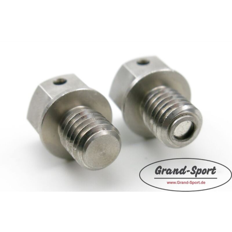

    Habe jetzt auch vor Kurzem eine überdrehte und undichte Ablassschraube mittels Schraubensicherungskleber (mittelfest) und einer Ölablass-
    schraube von Grand Sport (mit Bund) absolut dicht bekommen. Nachteil der Schraubensatz ist nicht ganz billig, aber sein Geld wert
