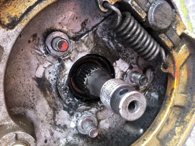

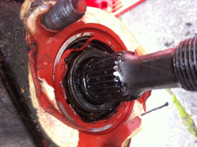

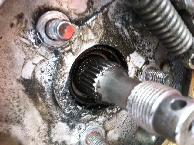

    da mir die SuFu keine eindeutige Antwort geliefert hat, hier kurz meine Frage:
    Hintere Bremse wollte nicht mehr, also hab ich neue Backen bestellt und beim wechseln bemerkt, dass Öl in der [lexicon='Bremstrommel',''][/lexicon] und auf den Belägen ist(siehe Fotos). Welche Dichtungen müssen neu? Wellendichtring und Papierdichtung oder noch weiter?
    Besten Gruß
    Lukas

    Das Reicht. Und nimm den Loctitepfusch da raus

    • August 11, 2014 at 17:48
    danke! dann weiss ich bescheid.
    mit dem loctite wurde mal der motor wegen falschluft abgedichtet. hat er aber immer noch:-) ich warte darauf, dass es irgendwann von selber weg geht! vllt hilft der neue wellendichtring ja.
