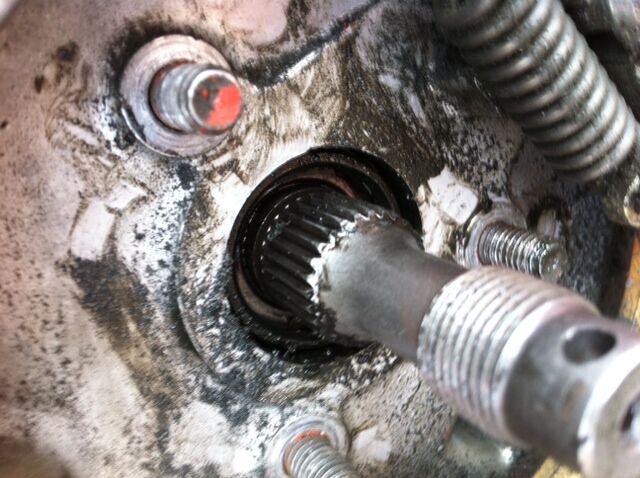

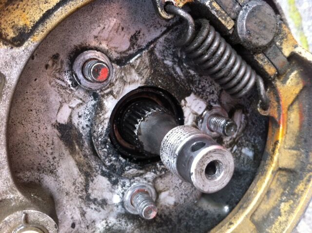

    da mir die SuFu keine eindeutige Antwort geliefert hat, hier kurz meine Frage:
    Hintere Bremse wollte nicht mehr, also hab ich neue Backen bestellt und beim wechseln bemerkt, dass Öl in der [lexicon='Bremstrommel',''][/lexicon] und auf den Belägen ist(siehe Fotos). Welche Dichtungen müssen neu? Wellendichtring und Papierdichtung oder noch weiter?

  • wahrscheinloch blöde frage: kann bei dem simmerring an der [lexicon='bremstrommel',''][/lexicon] fl gezogen werden?
    nein. der dichtet das getriebe zur aussenwelt ab. selbst wenn da luft rein kommt ist die im getriebe, nicht im motor.
