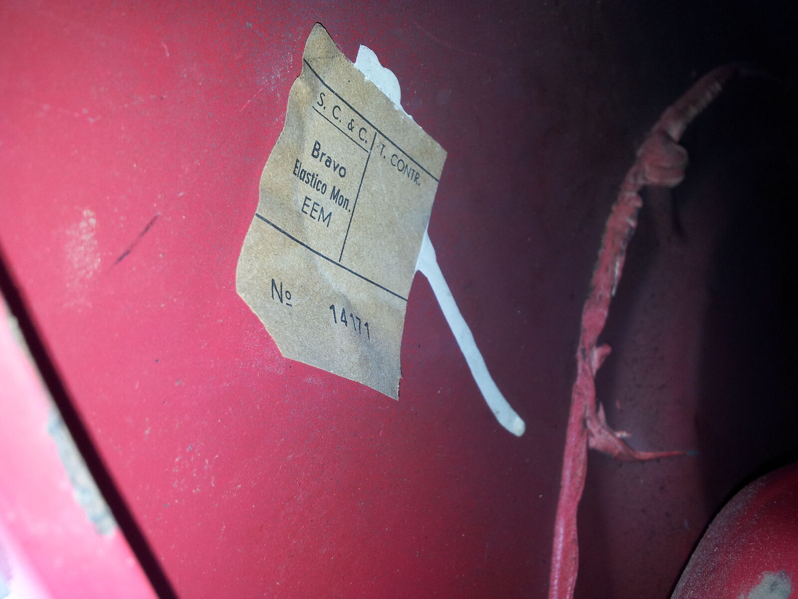

    Hallo zusammen, ich bin seit einigen Tagen stolze Besitzerin einer V50 Baujahr 1977 und bin grad dabei sie wieder auf Vordermann zu bringen. Jetzt habe ich unter der Sitzbank bzw. unter dem Werkzeugfach einen Aufkleber gefunden mit folgender Aufschrift:
    S.C. & C. Bravo Elastico Mon. EEM No. 14171
    Könnt ihr mir vielleicht weiterhelfen, was das zu bedeuten hat? Ich dachte erst, dass es der Farbcode der Originallackierung ist, aber ich denke eher nicht.
    Oder vielleicht doch? Woran könnte ich noch erkennen, ob es ein Originallack ist, wenn kein weiterer Aufkleber vorhanden ist und auch in den Papieren kein Vermerk steht...
    Danke schonmal für eure Hilfe!

    Nein ist es nicht, der Aufkleber weist auf die Behandlung der Nähte mit Kunststoffdichtmasse hin, hast Du sicher schon gesehen.

    Danke dir! Das habe ich befürchtet, dass das kein Hinweis auf die Originallackierung ist. Schade, aber dann muss ich weitersuchen. Ja, das mit den Nähten passt. Ist das eigentlich üblich, dass sie mit Kunststoffdichtmasse abgedichtet werden? Oder kann das ein Hinweis darauf sein, dass man das nach der Neulackierung gemacht hat?

    Ich gehe davon aus das das der Originallack ist denn sonst wäre der Aufkleber angenebelt vom neuen Lack !
    Hat der Roller eine Deutsche ABE ? Wenn ja dann sollte oben drauf stehen : nicht Amtl. Eintragung und dahinter ne Zahl , diese weist auf den Original Farbton hin !

    Das heißt ich sehe das aber richtig, dass diese Abdichtung der Nähte auch original sein könnte.
    • August 20, 2014 at 10:36
    Ab einem bestimmten Baujahr, wurde das gemacht, ist original Piaggio.

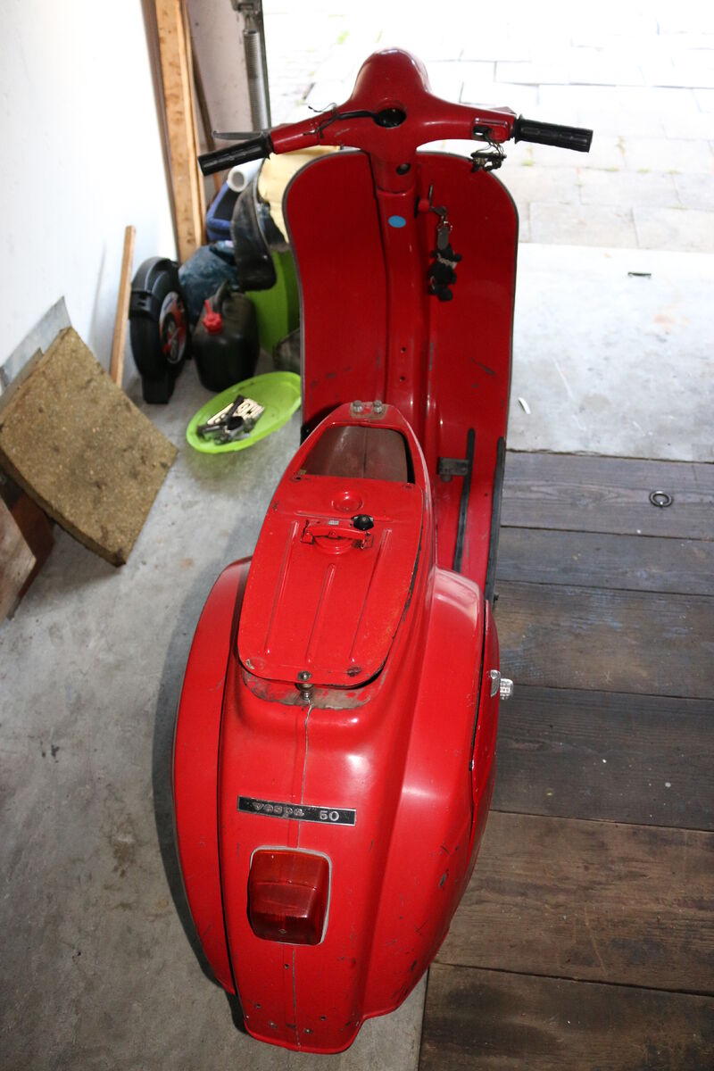

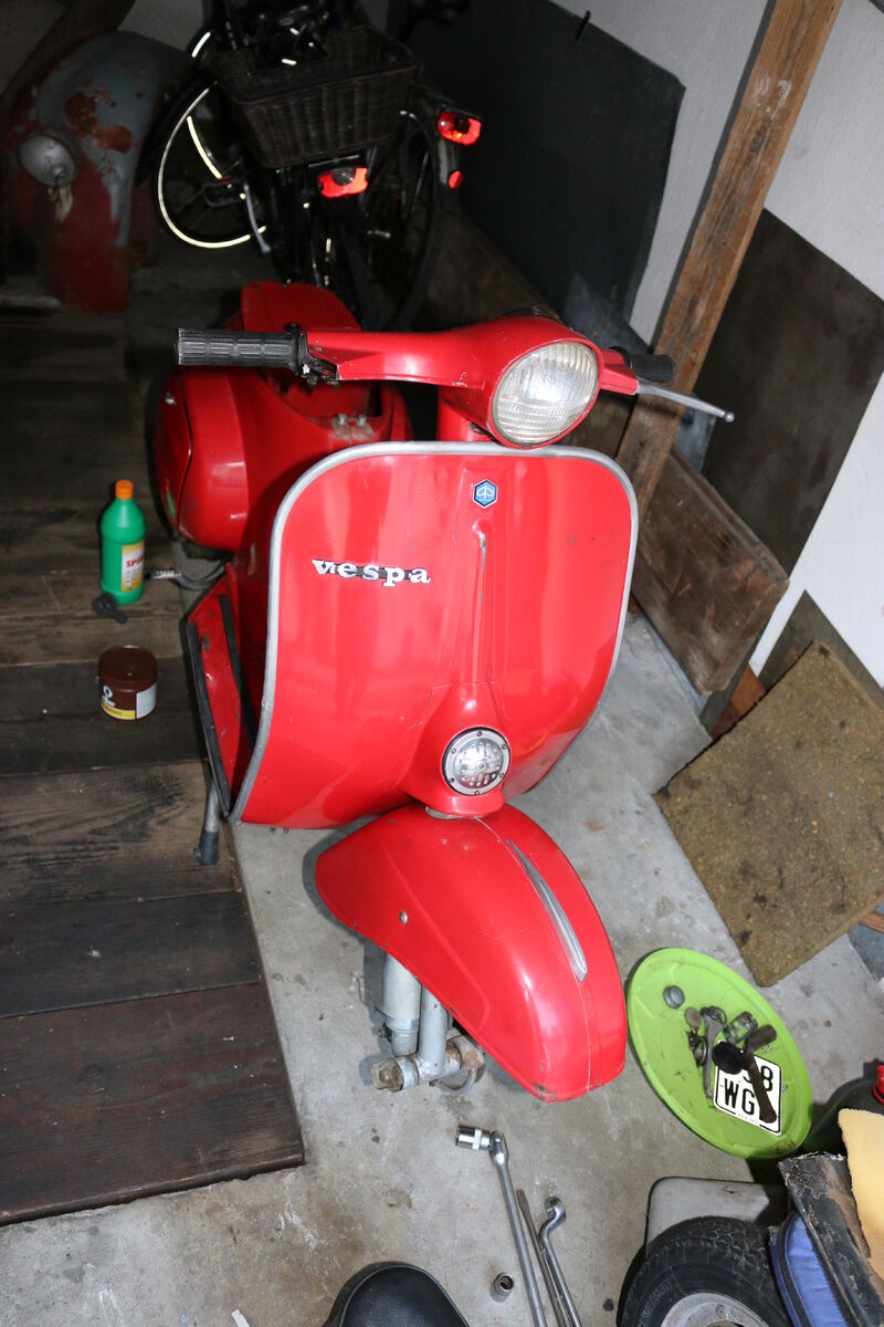

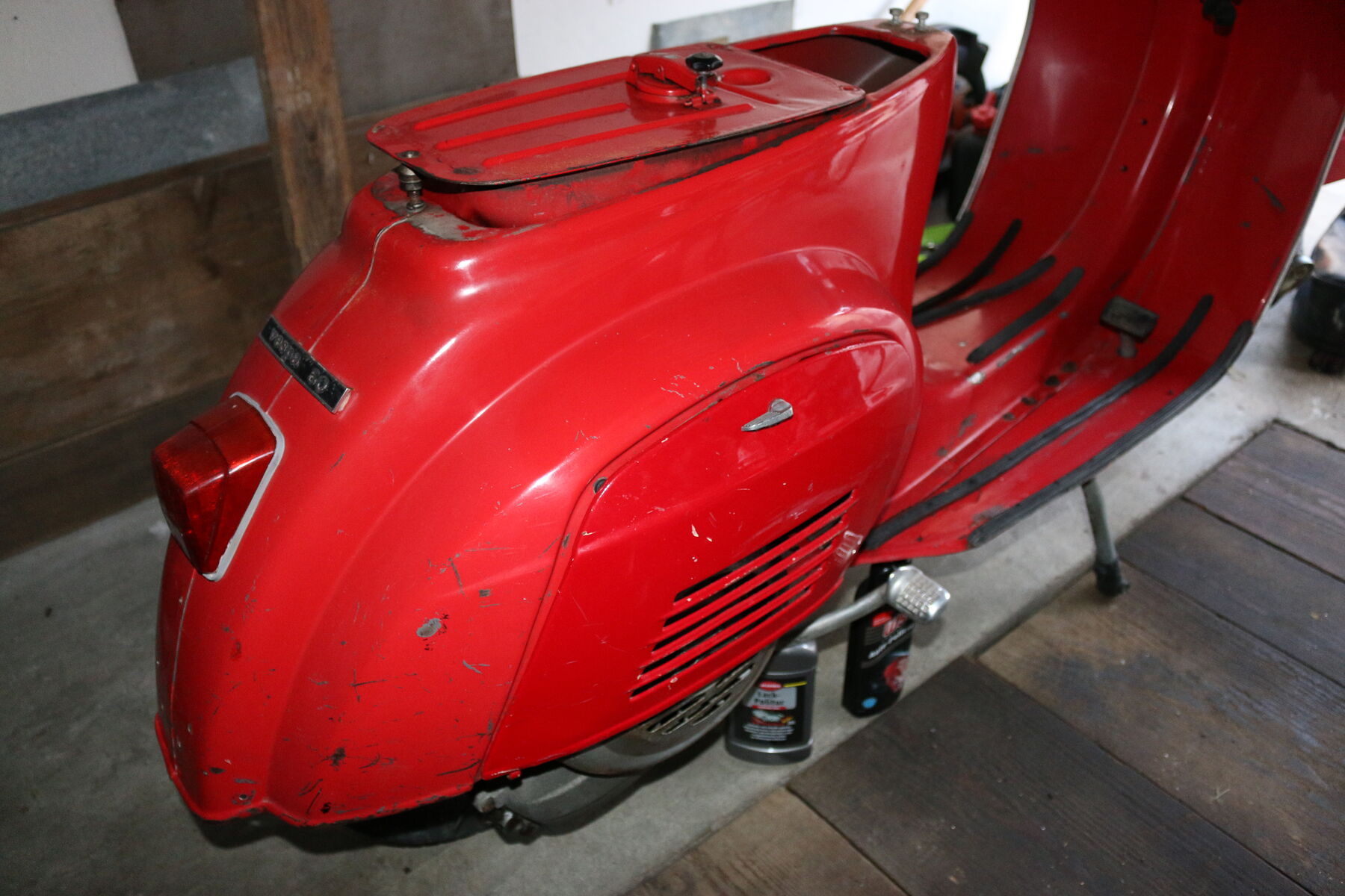

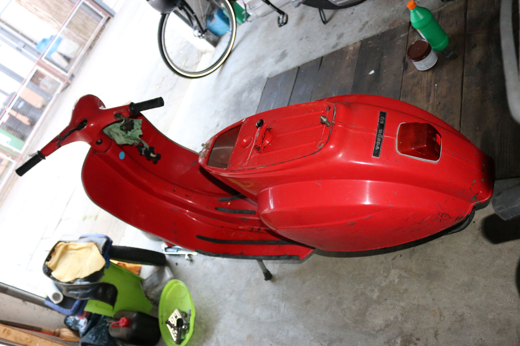

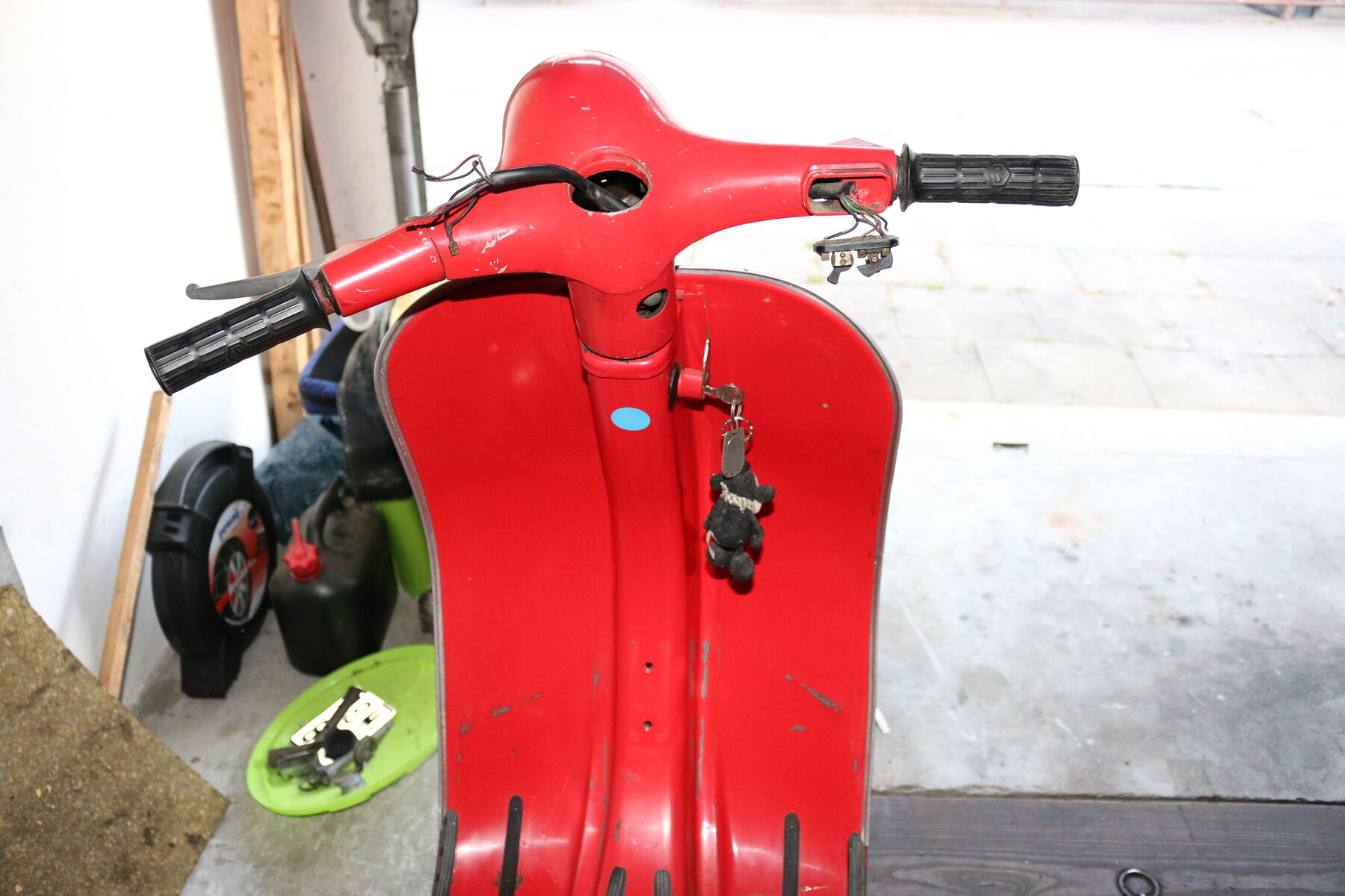

    Hier ein paar Bilder. Wie ihr sehen könnt, ist die Abdeckung hinten rechts in einem anderen Rotton...

    Würdet ihr hier ihr den Lack erhalten und ausbessern oder neu lackieren? Ich bin bisschen zwiegespalten...

    Da kann ich Dir weiter helfen. Rot, bei Piaggio gab es unter EINER Farbnummer, mindestens zwei verschiedene Farbtöne, abhängig vom Baujahr. Weiter ist ROT eine Farbe, welche die sonne nicht liebt, die bleicht recht schnell aus, darum wird das Ausbessern ein Eiertanz um den richtigen Farbton. Der Originalton, wenn Du ihn dann raus findest, passt nicht mehr.

    Ja, das ist mir auch klar, dass die Farbe durch die Sonne ausgeblichen ist und es daher nicht einfach wird. Es wird auch nie aussehen wie neu lackiert, wenn ich sie ausbessere. Mein Freund meint halt, dass ich sie doch so lange wie möglich original erhalten soll. Ich bin mir eben auch nicht sicher, ob es wirklich original ist... die Abdeckung ist sicherlich nicht original!
    Würdest du sie sandstrahlen und neu lackieren...?

    Ja das ist so eine Sache. Geh doch mal her und poliere an einer Stelle den Lack auf. Denn mit einem Lackreiniger sollte der ungefähre Originalton wieder sichtbar werden. Wenn Du das nicht selber machen willst, fahr in eine GUTE Autolackiererei, die können die Farbe aufpolieren, und die Schäden, mit einer speziell angemischten Farbe beseitigen. Wenn Dein Freund meint, solange wie möglich original zu erhalten, hat er recht, solange sich die Schäden nicht vergrößern.
    • August 21, 2014 at 20:10
    Wenn es tatsächlich Originallack sein sollte (was für mich zumindest bei Bildbetrachtung am Handy erstmal danach aussieht), ist dieser super erhalten. Neulack wäre eine Sünde. Im gibts ein großes Topic zum Erhalt bzw. Konservierung von Originallack, da wirst du sicher fündig, falls dir einzelne kleine Roststellen oder Kratzer Sorgen machen.

    wie es die Vorredner schon gesagt haben, wäre echt schade um den Lack.
    Zum neu Lackieren gibt es Fahrzeuge in anderen Zuständen.
    schraub mal das Rücklicht ab, unter dem Rücklichtgummi sollte der original Lack eigentlich noch im fast unausgeblichenen Zustand ersichtlich sein.
    Ich glaube nämlich das, der Seitendeckel ggf. auch noch der Originallack (..oder halt beilackiert wurde) ist und nur später mal ersetzt wurde und dadurch der Farbunterschied besteht. Gerade die Seitendeckel gab es, zumindest bei den jeweiligen Standardfarben lange Zeit im Originalfarbton im Handel zu kaufen und wenn nicht kann man mit dem Unterschied auch leben, so mal ja der Deckelverschluß nicht mit lackiert wurde.

    Ich behaupte mal, dass der Seitendeckel auch O-Lack sein könnte, allerdings von einem früheren Baujahr und deshalb nur ähnlichem Farbton. Grund ist, dass der Verschlussriegel Längsrippen hat, der Roller aber dem Baujahr nach (den Schriftzügen nach zu urteilen eher 2. Hälfte der 70er) einen Deckel mit quergeripptem Riegel haben müsste. Ed.: Oben steht ja Bj. 1977, da gab es serienmäßig sicher nur noch quergerippte Riegel.
    Und O-Lack deshalb, weil der Italiener an sich es bei Lackierungen nicht so genau nimmt und ansonsten der Riegel wohl mitlackiert worden wäre.

    Bedeutung???? Die Abdichtung habe ich auch. Ich habe im Netz irgendwann einmal eine Schweizer Firma entdeckt, die mit Oldtimern handelt. Das war für mich eine logische Erklärung und ich habe nicht weiter geforscht. Weiß inzwischen jemand etwas über die Bedeutung des Code?

    Offensichtlich gehört der Aufkleber eigentlich nicht zu einer V50, sonst stünde da VESPA 50 E DERIV. oder so, aber sicher nicht CIAO usw..
    Es ist bei Piaggio ja bekanntlich nichts unmöglich, was Resteverwertung angeht. Deshalb würde ich darauf tippen, dass Luigi am V50 Band die Aufkleber ausgegangen sind, und er deshalb nebenan bei Antonio am Ciao Band ein paar Aufkleber abgegriffen hat. C7E1T ist jedenfalls das Rahmennummernpräfix für frühe Ciaos (also Mofas) mit 17" Speichenrädern.
    Gleiches gilt im übrigen wohl für den Aufkleber aus dem Startbeitrag. Bravo elastico dürfte für ein frühes Bravo Mofa mit Federung stehen, anfangs gab es die auch ungefedert. Da musste dann wahrscheinlich Piero vom Bravo Band mit Aufklebern aushelfen...
