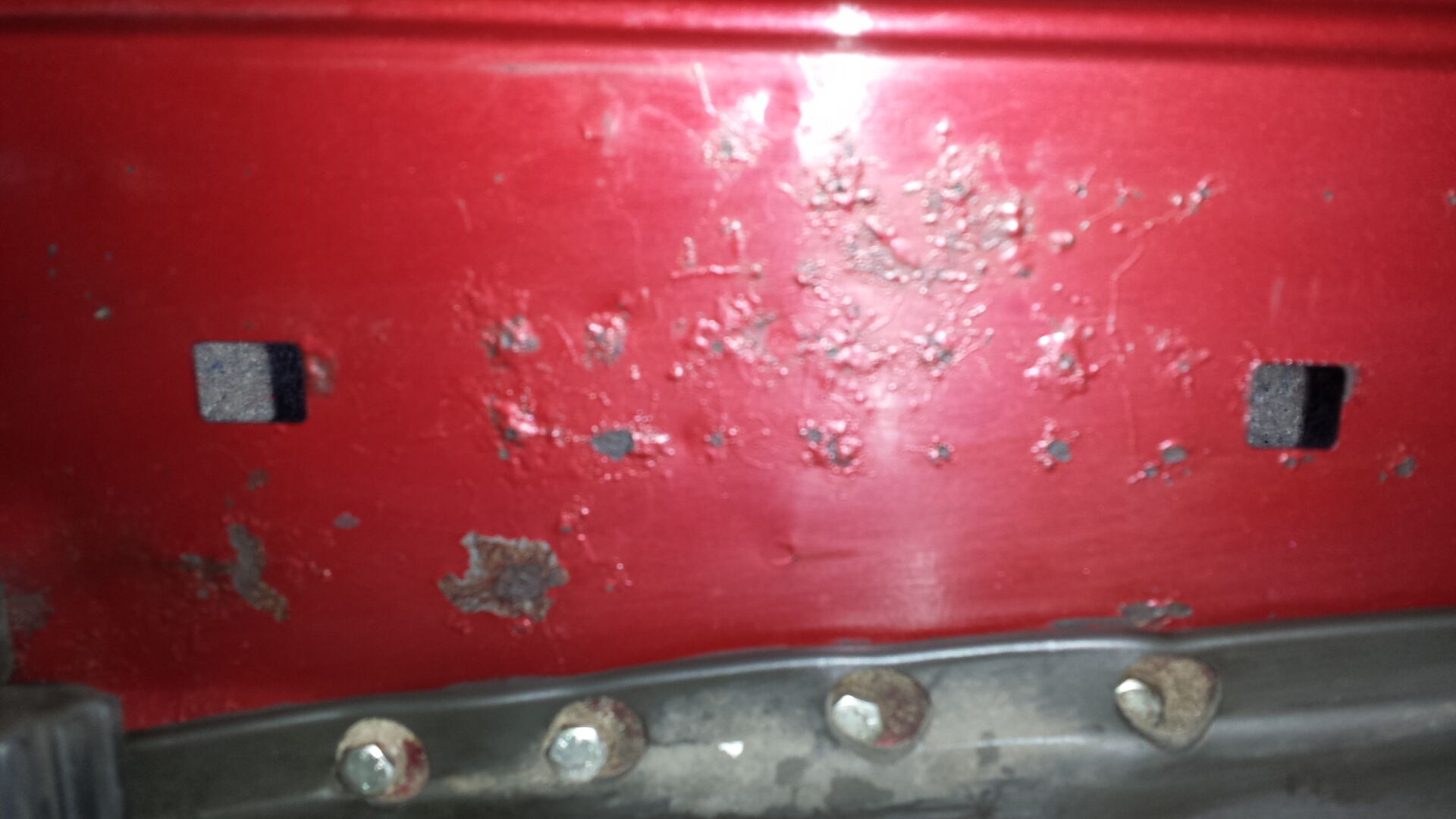

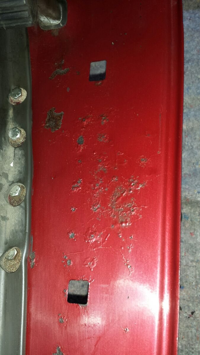

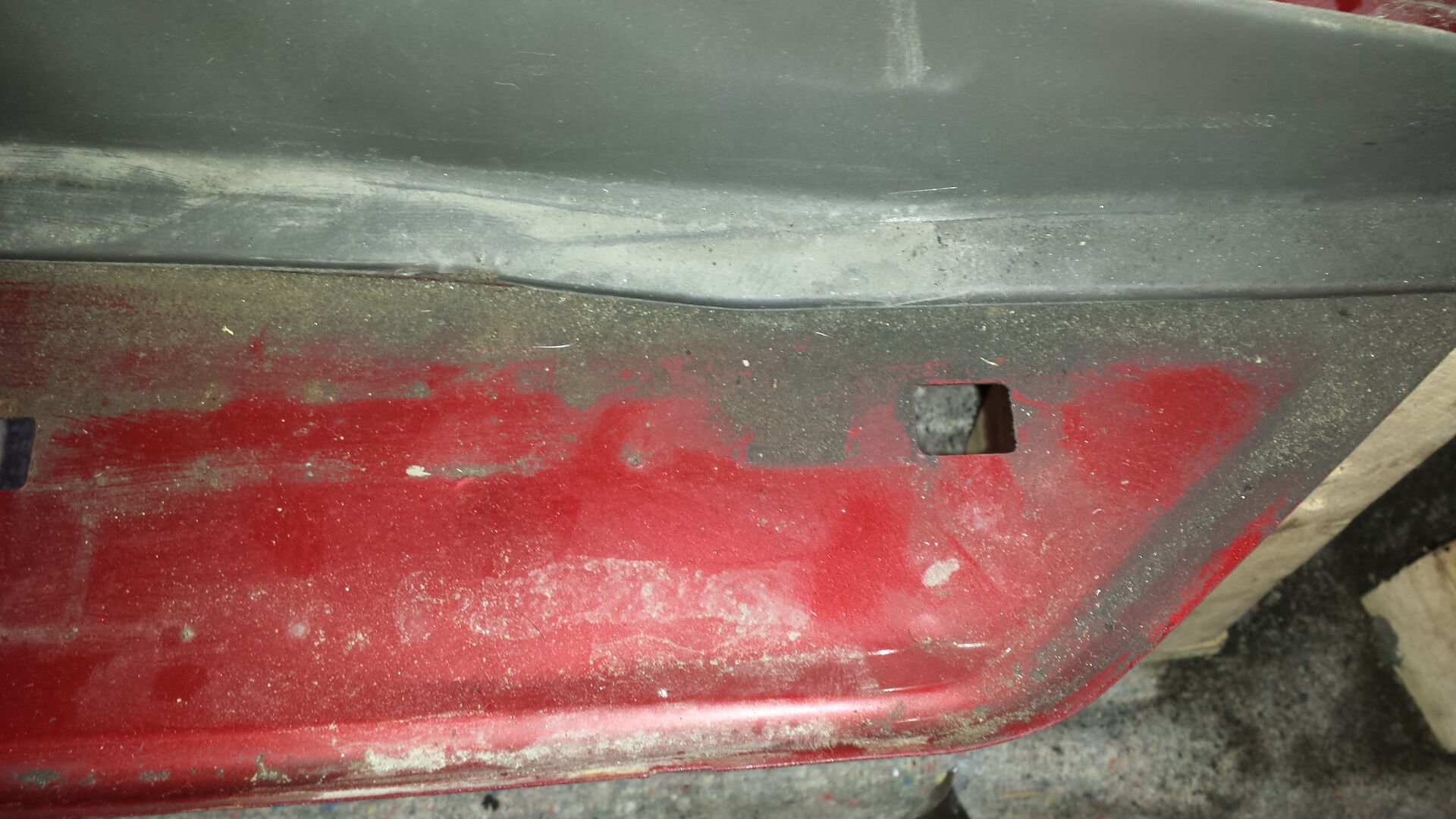

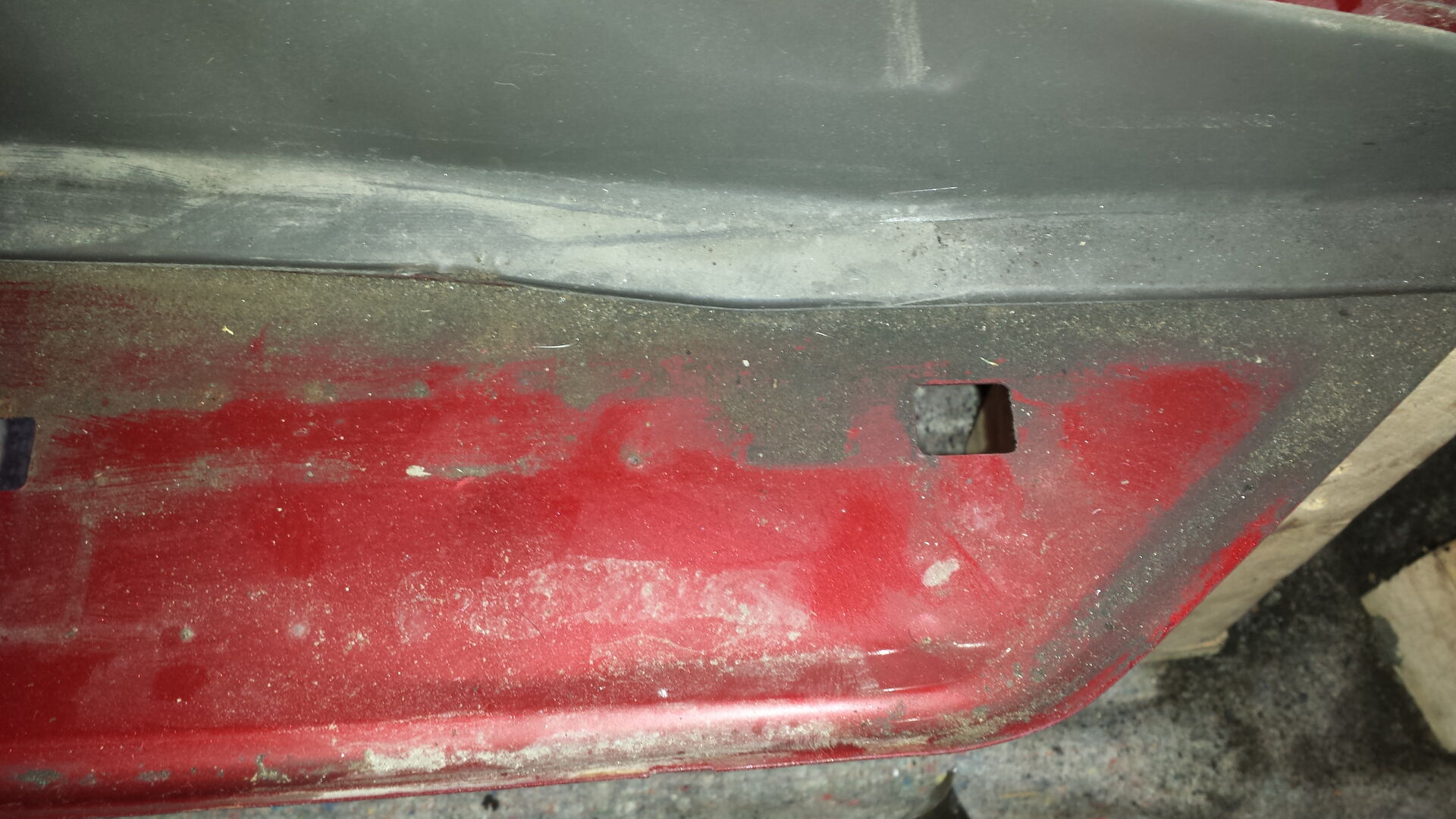

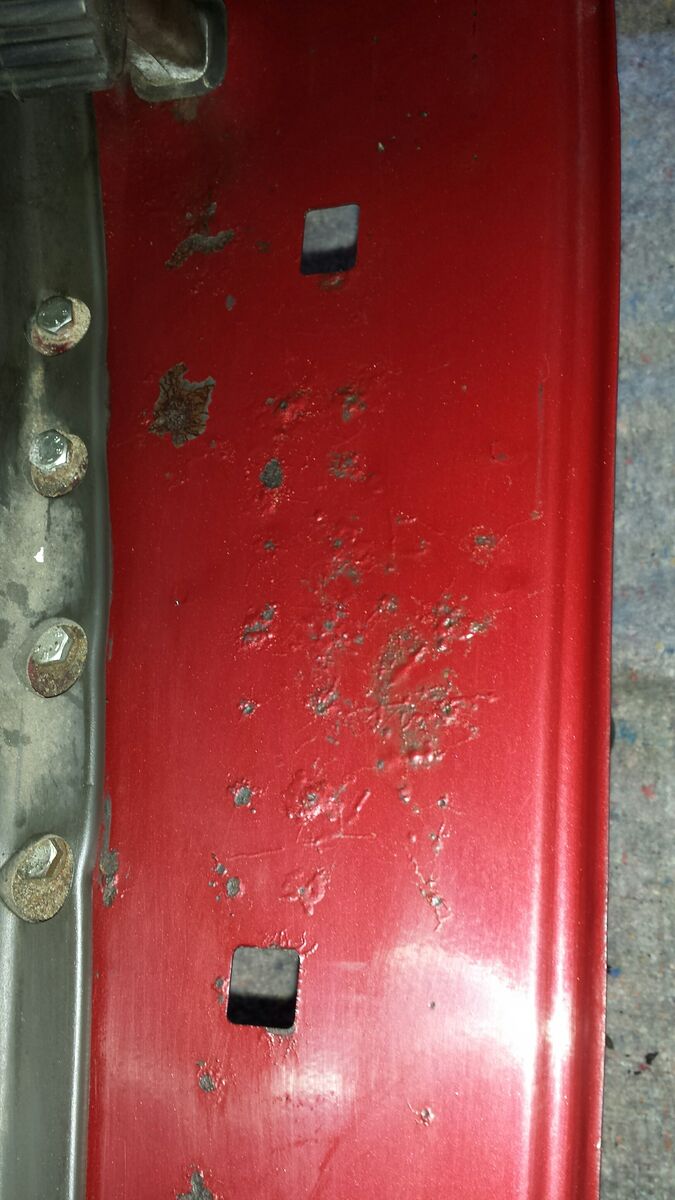

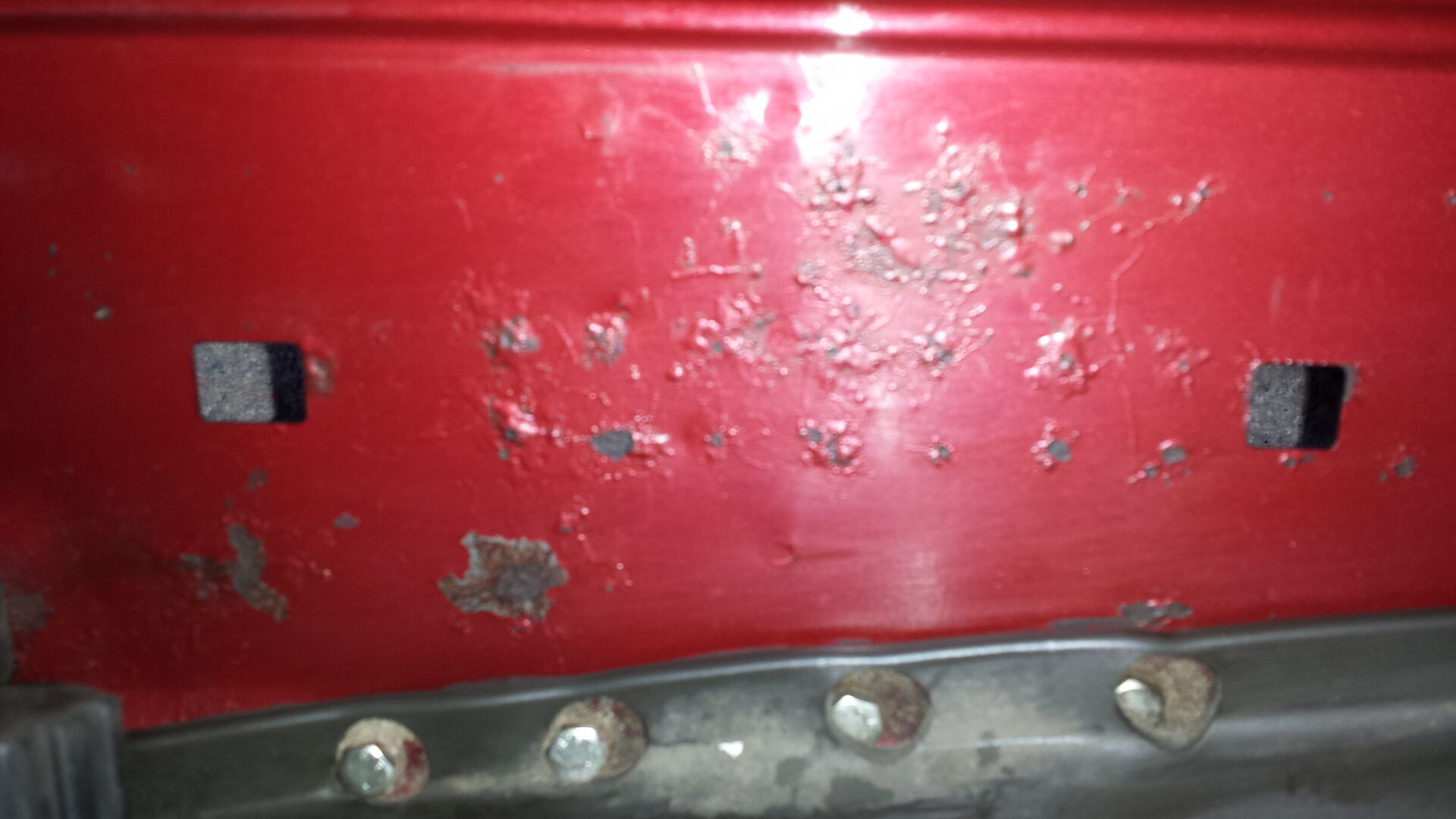

    die Trittbleche meiner XL2 blühen ein wenig auf. Da ich aktuell noch nicht so viel Zeit/Aufwand in die Wiederaufbereitung stecken kann, will ich die Stellen vorerst nur behandeln. Wenn ich mal ganz viel Zeit und deutlich mehr Kenne vom Schrauben an einer Vespa habe, könnte es sein, dass ich dann noch mal mehr investiere.
    1. womit kann man die Stellen am besten behandeln, damit sie nicht weitergammeln?
    2. Ich finde die Gummimatten der xl2 recht hässlich, ausserdem möchte ich das Blech freigelegt lassen, zum einen aus optischen Gründen und zum anderen, weil ich denke dass sich zwischen dem Blech und egal welchem "Belag" immer Feuchtigkeit sammelt. Welche Trittleisten könnt ihr empfehlen? Allerdings will ich die Löcher nicht zumachen müssen. In der SuFu gibts zu dem Thema nur recht alte Threads (oder ich suche falsch).

    Mit einer rotierenden Drahtbürste. Das muss alles runter und der Lack von Grund auf neu aufgebaut. Erstens den losen Lack und den Rost entfernen, dann die Stellen mit Nigrin Rostumwandler behandeln (nach Vorschrift) mit Wasser abwaschen und trocknen, Grundierung und Lack. Alles Andere ist vertane Zeit und Geld.

    • August 27, 2014 at 17:43
    und warum nicht einfach owatrolisieren und so lassen? seh da keinen übertriebenen handlungsbedarf.
    • August 28, 2014 at 07:47
    Das trennt uns, Owatrol ist da keine Option, lies mal den Testbericht.

    • August 28, 2014 at 08:26
    Na ja, die Kleene soll mit mir ja nicht den kompletten Winter und bei Sturm und Regen mit mir unterwegs sein. Das muss ich mir, wo die Knochen so langsam anfangen, zu knarzen, und auch der Vespa, die ja nun auch schon ein paar Jahre auf dem Buckel hat, nicht mehr antun.
    Werde bekennender Schönwetterfahrer sein, bei Bedingungen wie in dem Test, würde ich vermutlich auch die Radikalkur durchführen. Als blutiger Anfänger schrecke ich jedoch vor Neulackierungen etc. eher zurück. Daher meine Frage nach Alternativen...

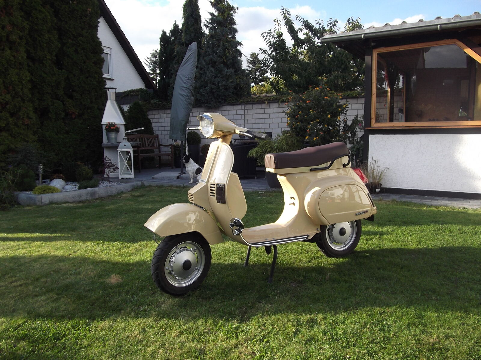

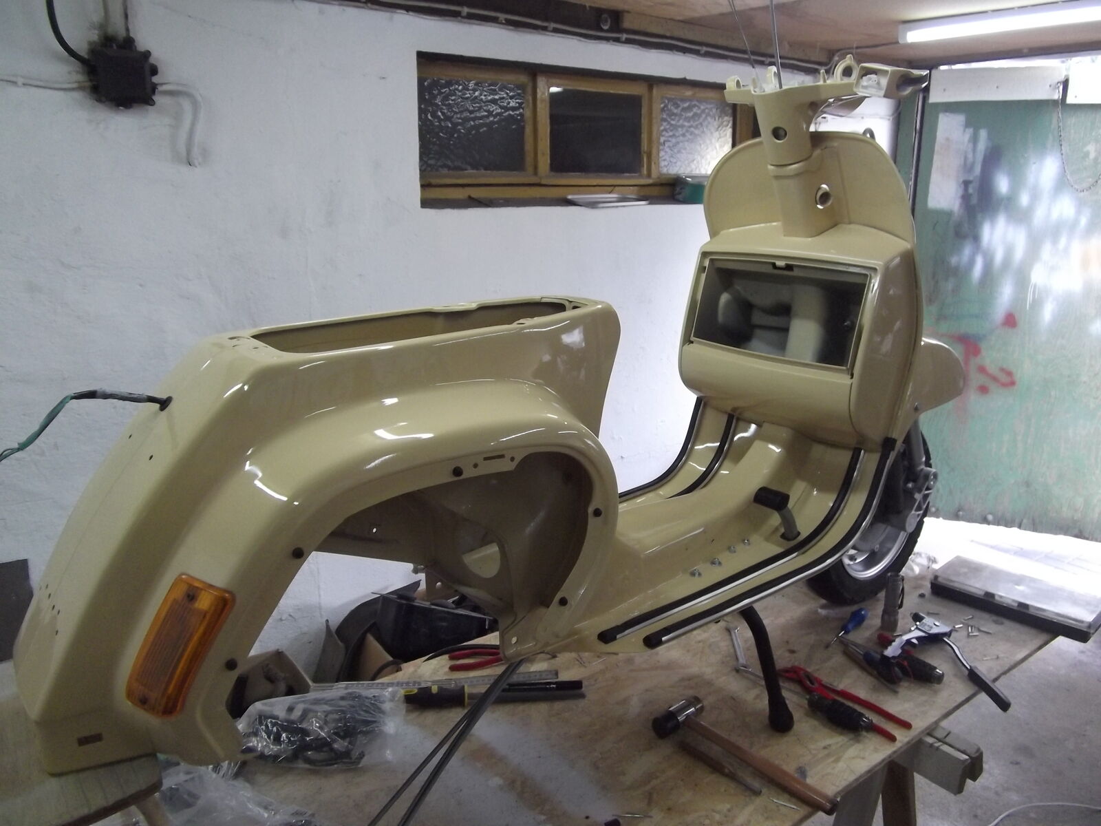

    Ich hab meiner grünen PK xl Rush die schwarzen Alubleche von SIP verpasst : sieht super aus, muss natürlich auch angepasst werden, löcher zugeschweißt, unten neu lackier und konserviert, oben das selbe und noch komplett owatrolisiert (oben und unten über den lack) dann die blecke angepasst, zugeschnitten, vernietet und sieht geil aus!
    Warum hab ich nur keine Kompression..?
    Ach ja: Kolben an 3 Stellen an der Seite durchgebrannt, ein Kolbenring feht + nen ordentlichen Fresser! (aber er lief!!) :D

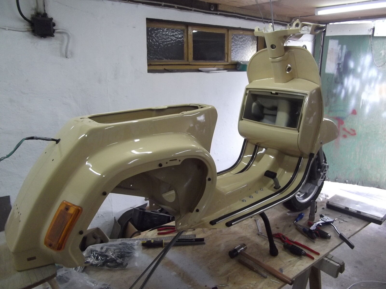

    • September 3, 2014 at 13:49

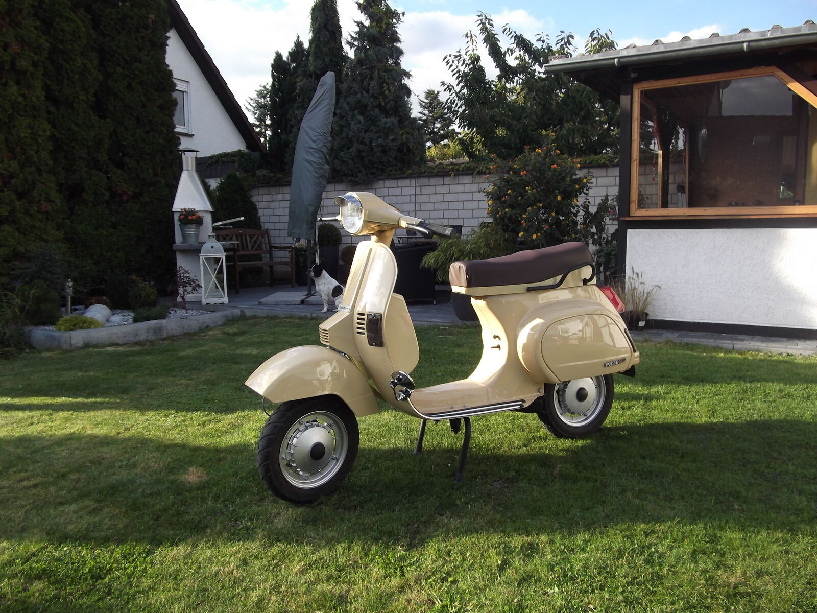

    Ich schließe mich den Vorrednern an, am besten Löcher zuschweißen und dann Leisten drauf.
    Sieht dann etwa so aus

    • September 3, 2014 at 14:08
    @Gendor
    die Leisten sehen recht wuchtig aus, welche sind das?
  • Gendor
    105
    Monheim
    PK 50 XL, PK 50XL automatik
    • September 3, 2014 at 14:15
    Die hier....
