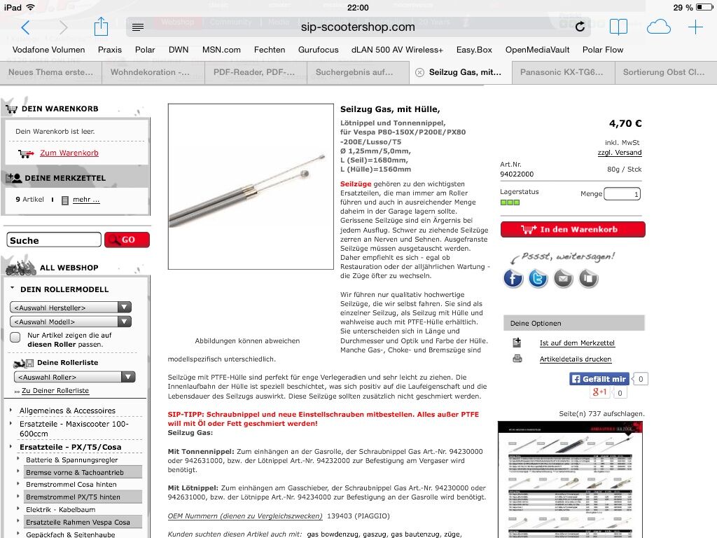

    war heut beim TÜV, welcher die Gasrolle / Gashebel beanstandete, weil dieser nicht mehr selber in die Leerlaufstellung ging.
    habe heute mal die Rolle ausagebaut und geschmiert - nichtsgebracht.
    kann es ande Feder im Vergaser liegen?
    wenn ich auch den Gaszug wechsle, wie lange ist dieser? Bei SIP Scootershop gibt es einen Zug mit Hülle mit beiden Enden schon fertig.

    wie du vermutest ist im Vergaser selbst eine Rückstellfeder für den Schieber. Dass diese Feder kaputt geht habe ich noch nicht gehört. Daher ist wie von den Vorrednern bereits angesprochen zu vermuten dass dein Gaszug zu schwergängig ist.
    Gruß, Klaus

    Habe gerade mal eine neue feder und Gaszug mit Hülle bestellt.
    Hat mir jemand Tipps wie ich den neuen Zug mit Hülle am besten wechsle?
