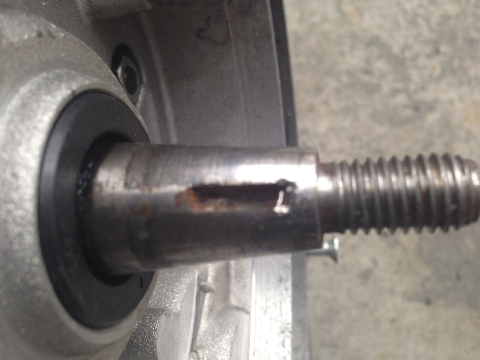

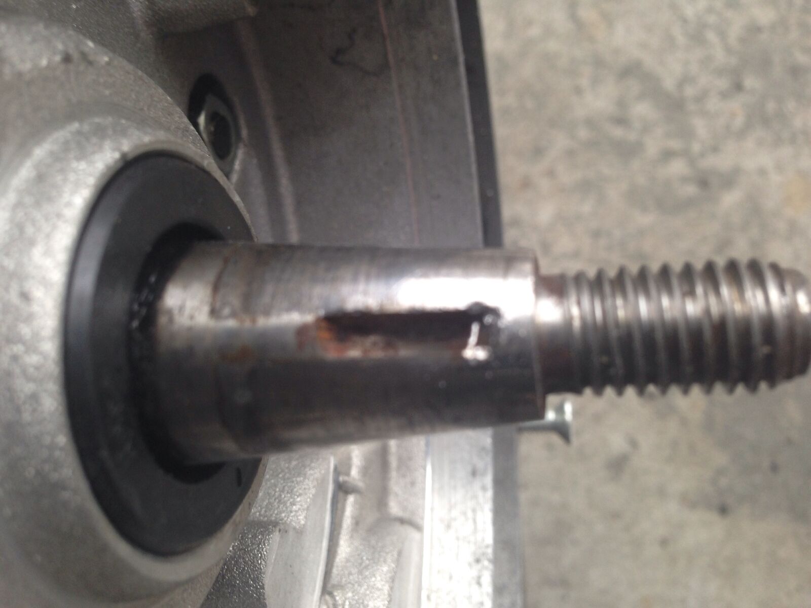

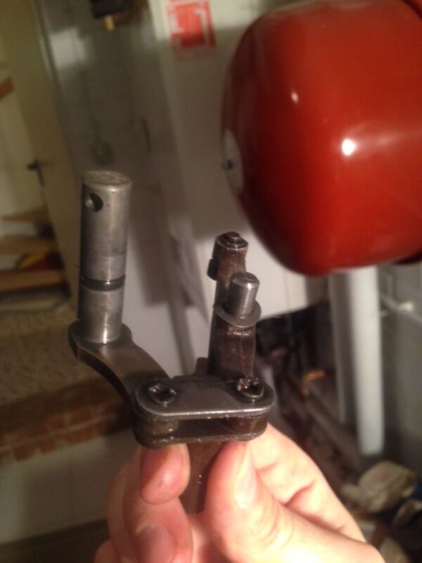

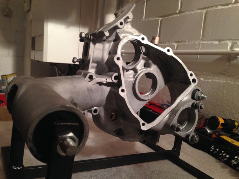

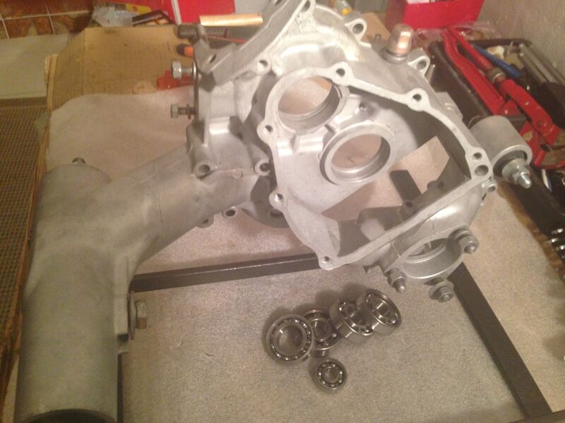

    Heute Abend hatte ich Zeit mich um den tief eingetauchten Halbmondkeil zu kümmern. Er ist jetzt zwar draußen doch es hat Einkerbungen hinterlassen und die Welle kleine Beschädigungen abbekommen so das ich befürchte, dass es ohne Wellentausch bei dem Phänomen bleibt....

    Zitat von Braver
    bei der demontage der schwinge tut sich folgendes problem auf. ich bekomme die welle nicht aus der schwinge! nachdem ich die mutter der tachowelle gelöst hatte und die welle herausschlagen wollte gab es ein ungutes metallisches geräusch. da ich nichts kaputt machen will hab ich vorerst die arbeit eingestellt.
    wobei... das haben ja italiener gebaut sooo schwierig kann das nicht sein!! :rolleyes:
    in der explosionszeichnung sah ich noch einen segering, jedoch kann man den, wenn man in das loch der welle blickt nicht erkennen... ich meine der liegt zwischen den lagern - würde dann aber keinen sinn ergeben wie ich finde...
    edit1: is ne 4-loch schwinge
    hab ich auch gerade gemacht ...
    da ist ein segering drin und dann eine mutter mit linksgewinde und die lager
    wie du richtig sagt: kann ja so schwierig nicht sind :)

    Lösung bei mir war das Ding zu erhitzen. Dann ließ sich die Kronenmutter lösen, auch mit nem 14er Maulschlüssel

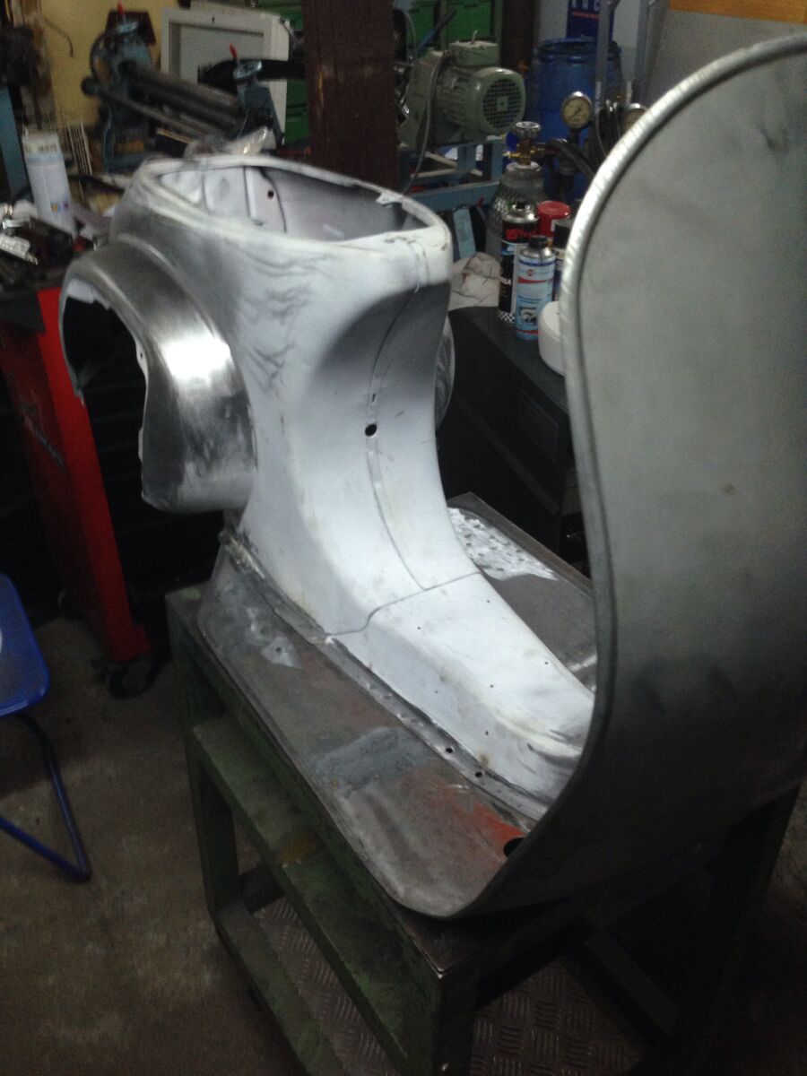

    • December 19, 2014 at 22:11
    • #32

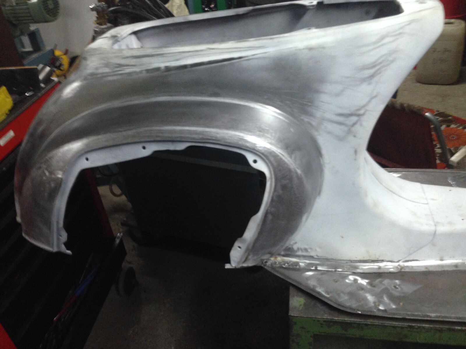

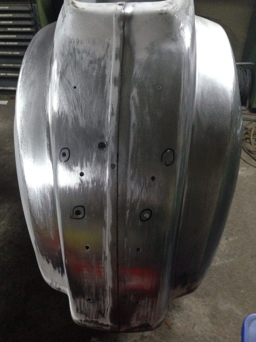

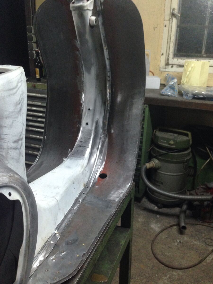

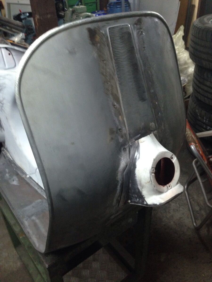

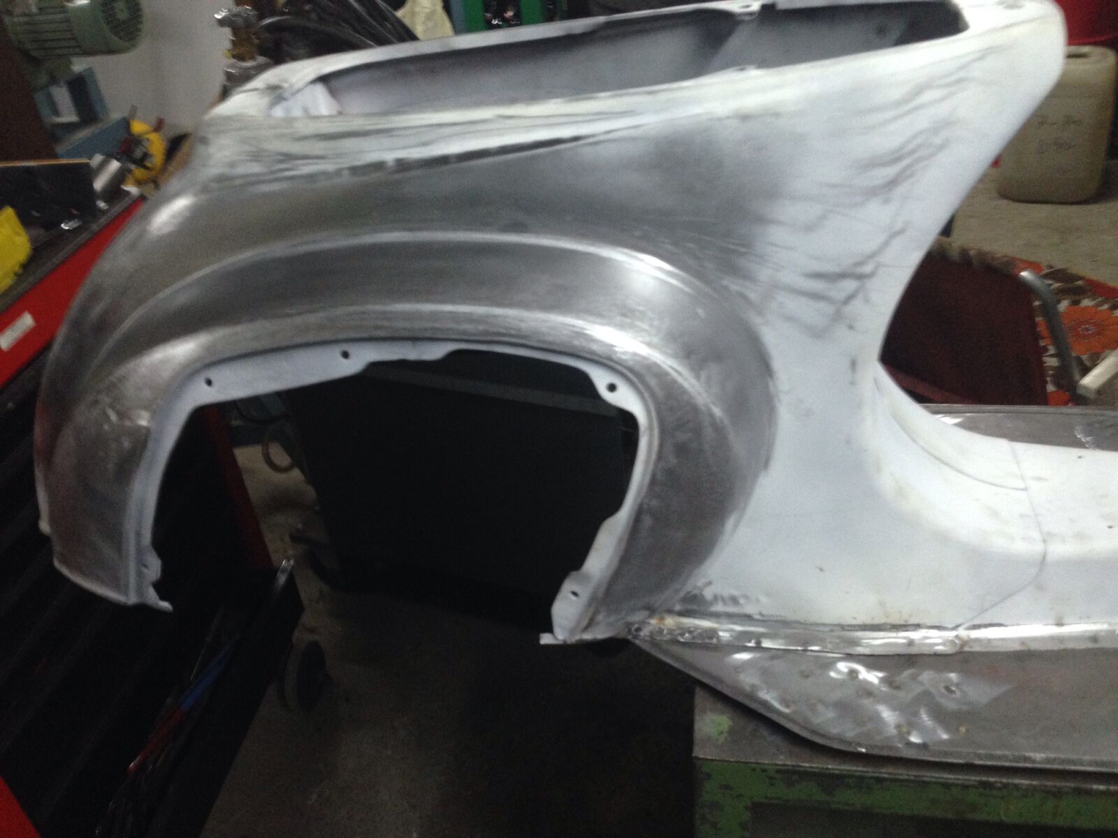

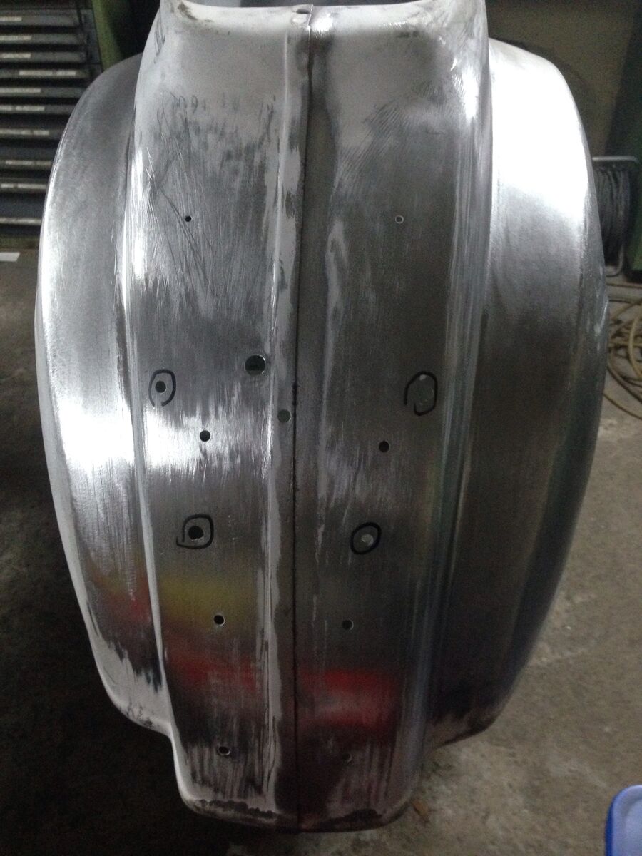

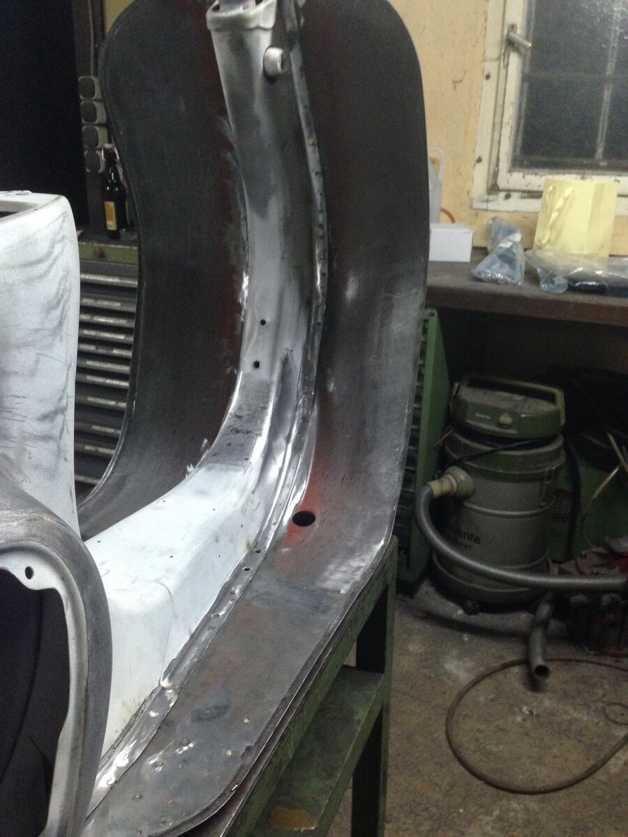

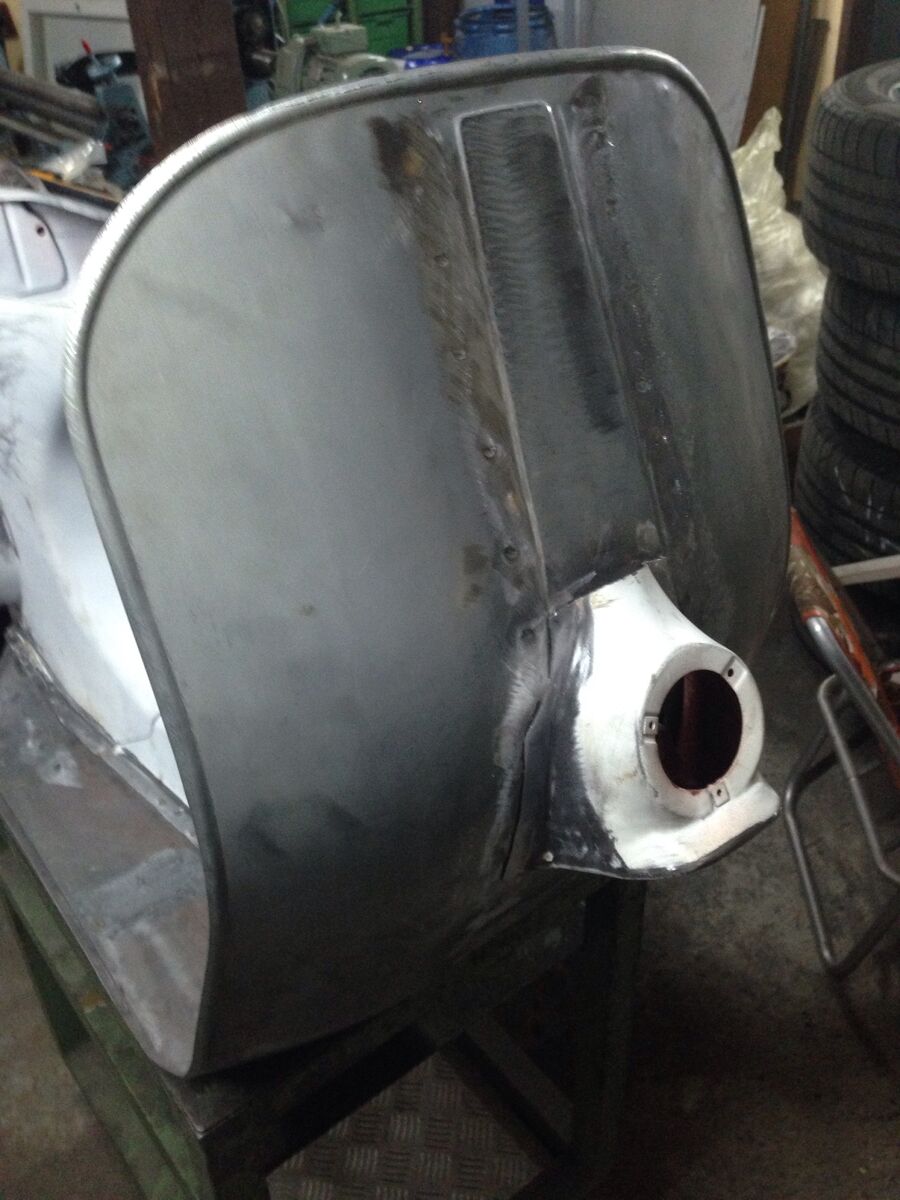

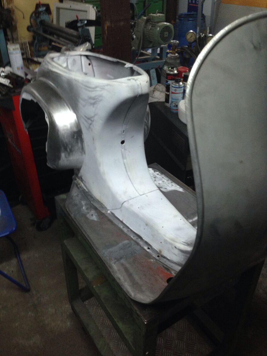

    So ich konnte mich jetzt wieder der "bella-carrozzeria" widmen und habe mich nun doch für das Einschweißen eines Reparturblechs entschlossen. Hier ein paar Eindrücke vom aktuellsten Stand. Bin gerade an der Überarbeitung der Kaskade. Die musste leider dran glauben, war nicht gepunktet - sie war gepresst - vor dem Einschweißen des Reparaturblechs habe ich festgestellt, dass der Rahmentunnel mal schwer er einen abbekommen haben muss. Er war gut verzogen.
    Kurz um, den noch zurecht gedengelt - mit Grundierung ausgespritzt und wieder zusammen gesetzt.
    So langsam bin ich es leid immerzu das kalte blech anzublicken...
    Ich brauche den Anblick von Farbe! Die Frage ist nur welche...
    Denke aber, dass ich im Januar Lacken kann!

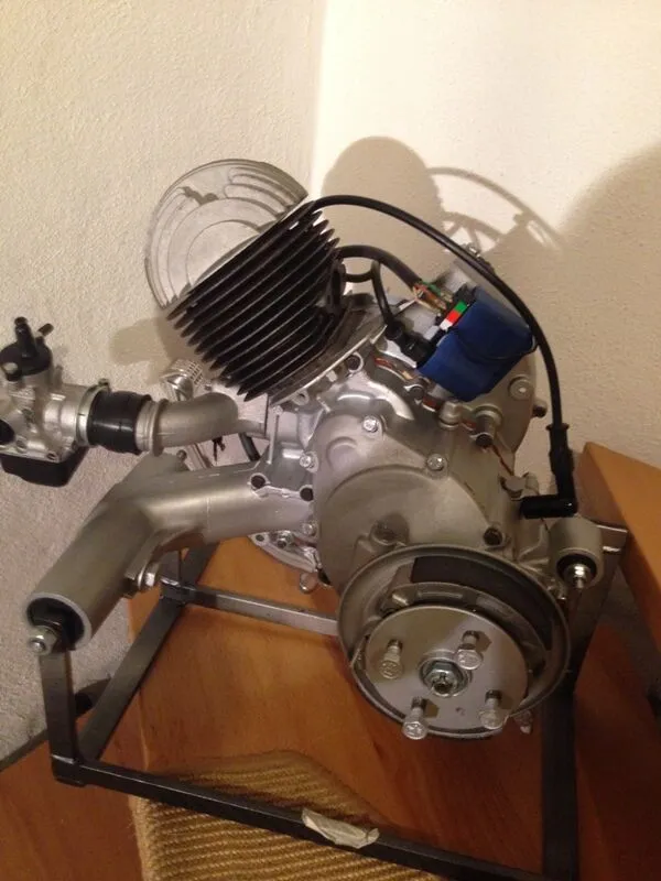

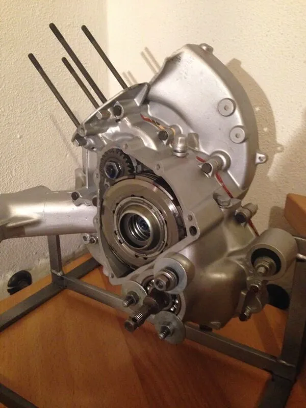

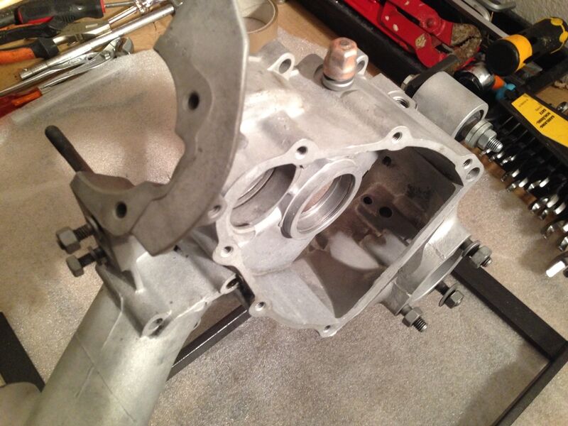

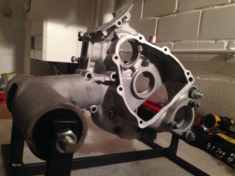

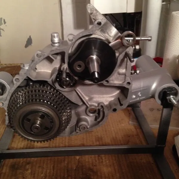

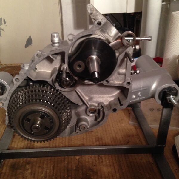

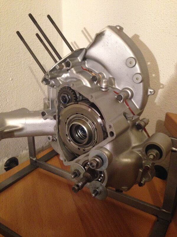

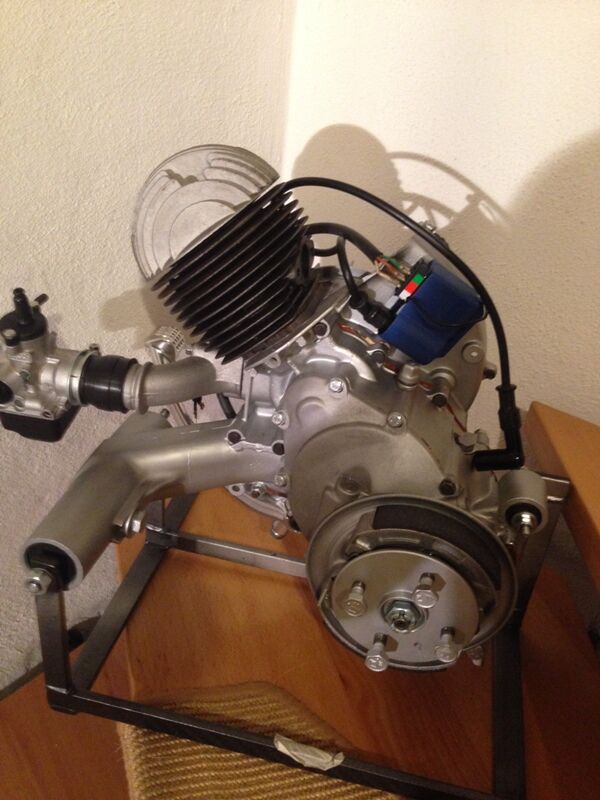

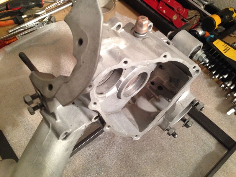

    Irgendwann im Januar Februar 2015 machte ich mich dann an den Aufbau des Motors:
    Nach Fertigstellung die erste Befeuerung im Garten und Tanksonderanfertigung :)
    Und dann der große Moment:
    Externer Inhalt youtu.be

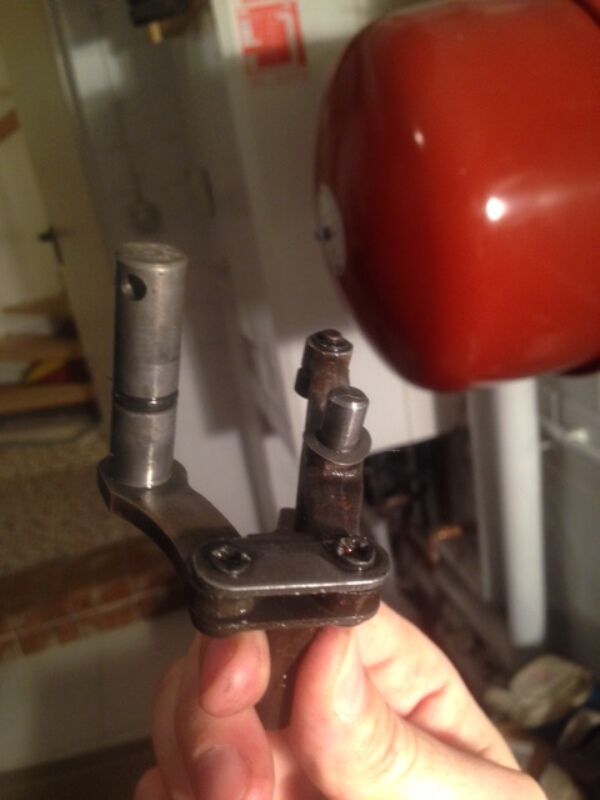

    Das Schaltkreuz musste aufgrund leichter Deformation getauscht werden.
      • 38.94 kB
      • 600 × 800
      • 212

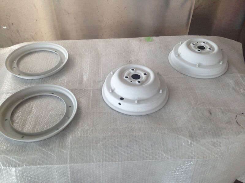

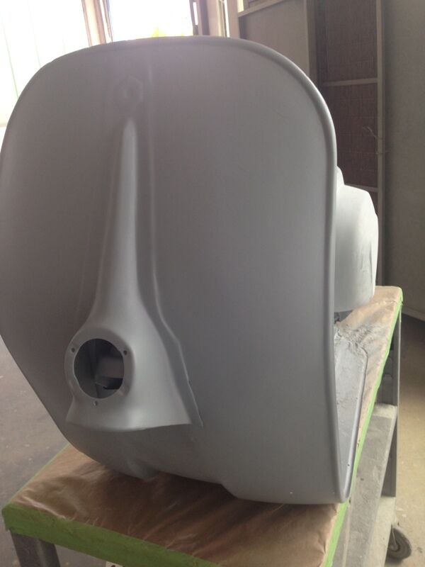

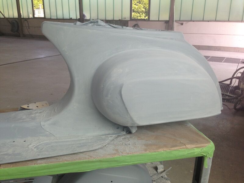

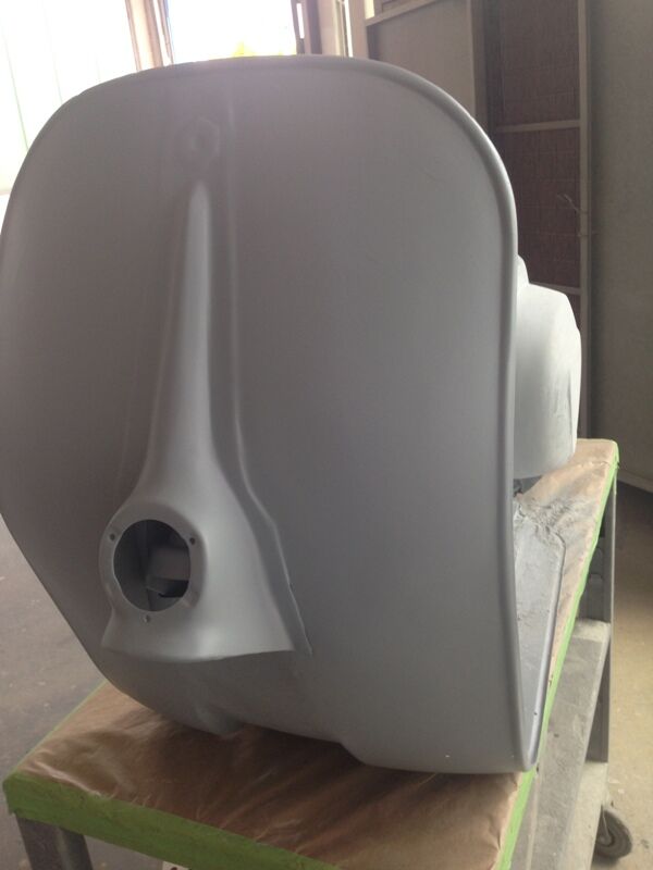

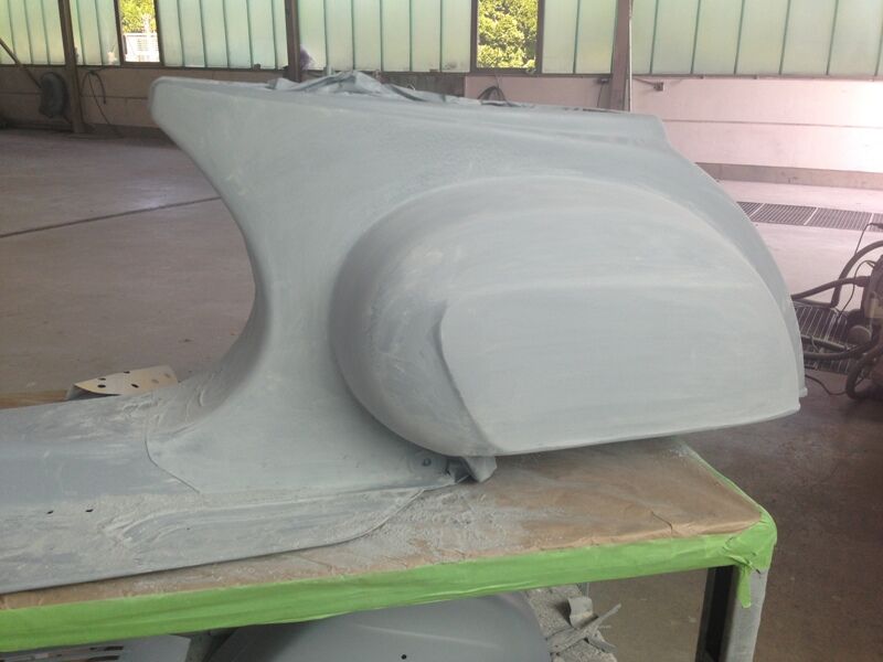

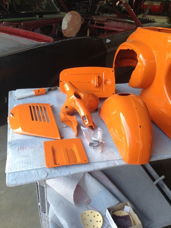

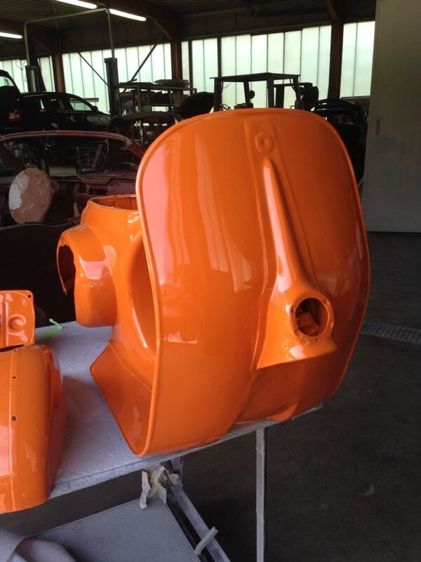

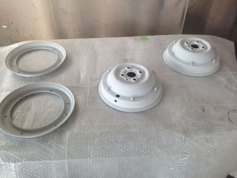

    Im Mai 2015 hatte ich einen Termin beim Lacker - hier der "Letzte Schliff" vor dem Termin.

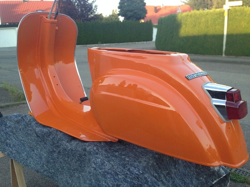

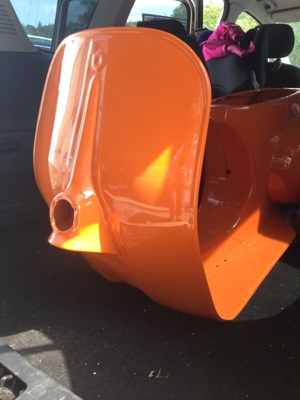

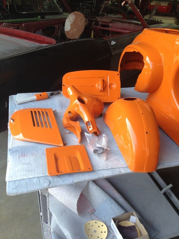

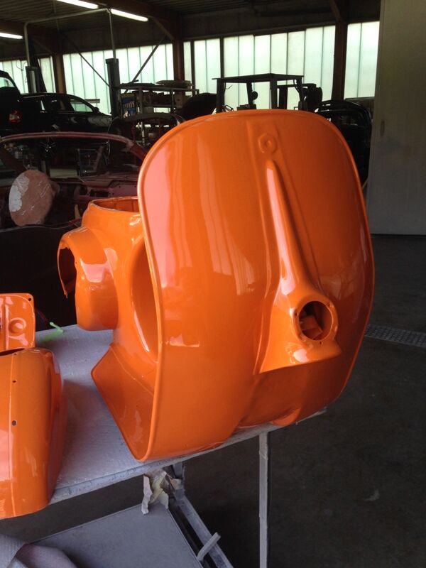

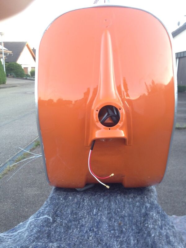

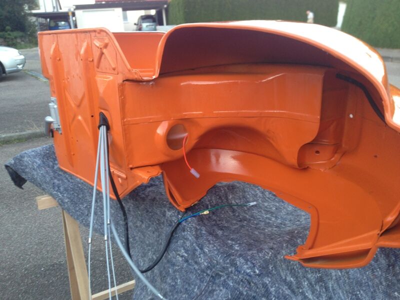

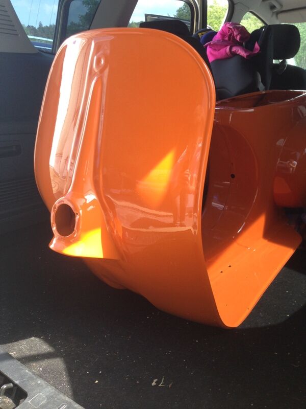

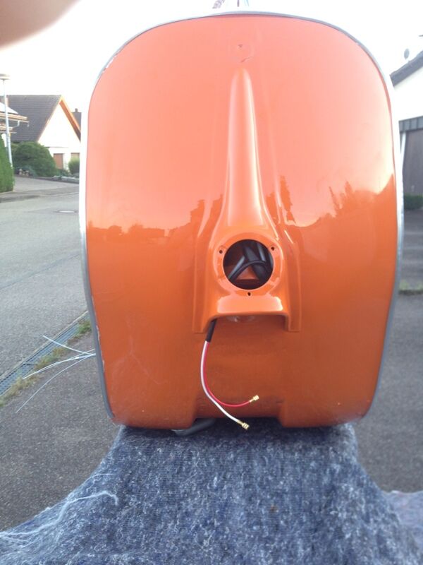

    Hab mich aktiv gegen eine "Ratte" entschieden, die hatte ich schon :)
    Hier das Ergebnis der Farbwahl.

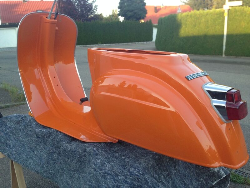

    • May 29, 2016 at 22:50
    • #37

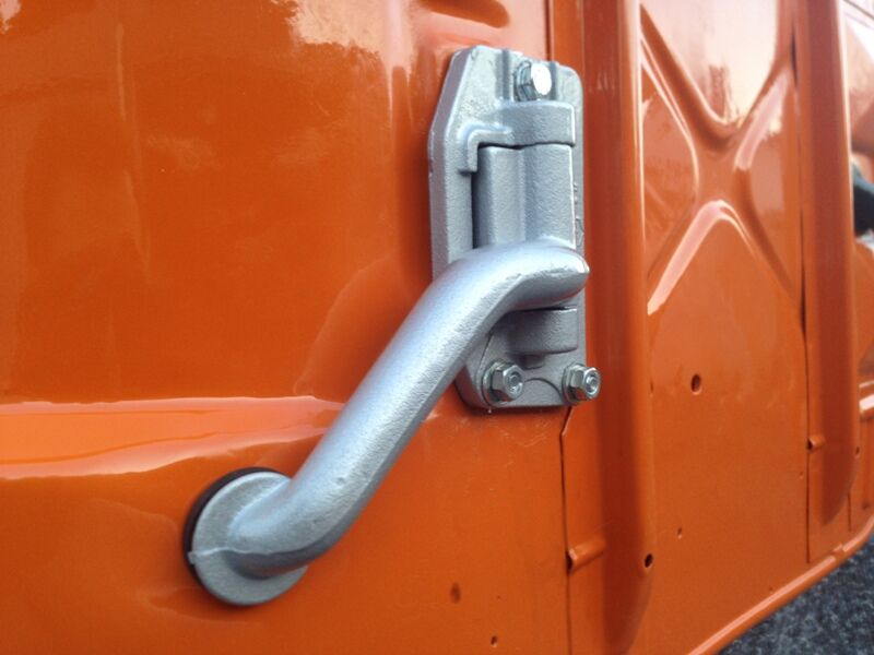

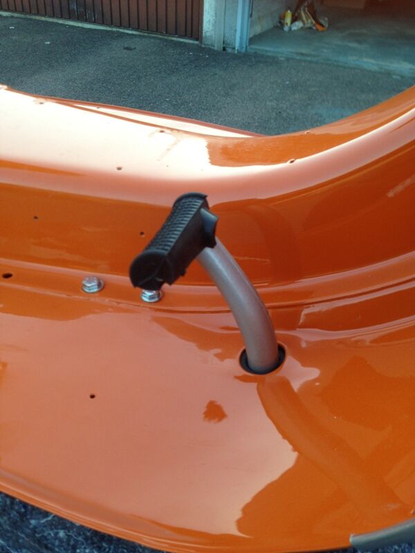

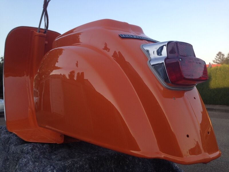

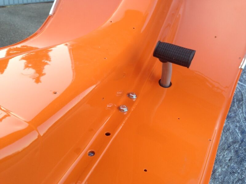

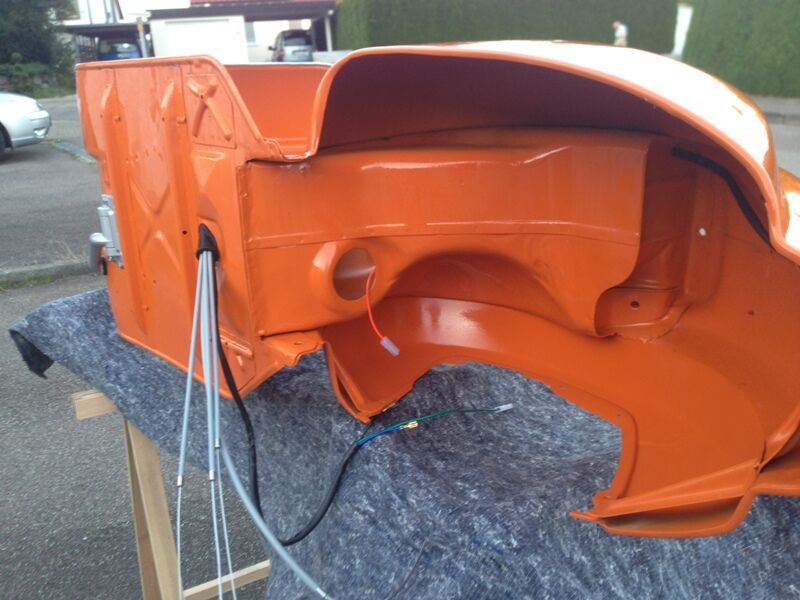

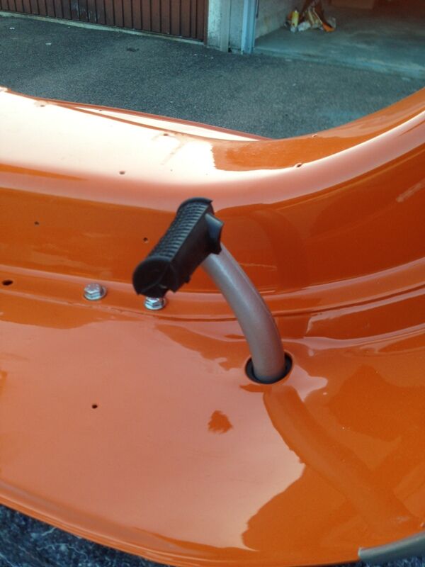

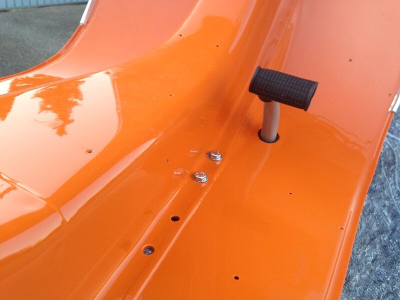

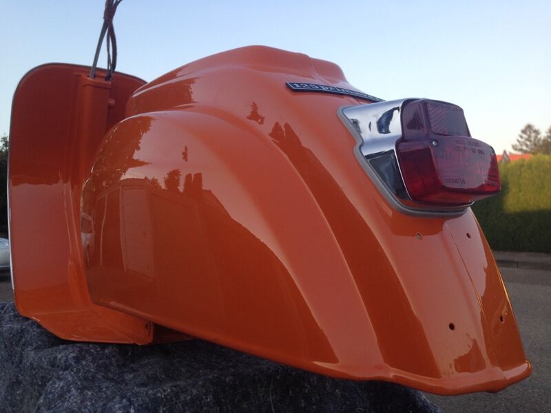

    Anbau der Teile im September oder Oktober 2015, ich erinnere mich nicht mehr so genau. Bördeln ist echt nicht gerade eine meiner Lieblingsaufgaben, aber okay, was tut man nicht alles...

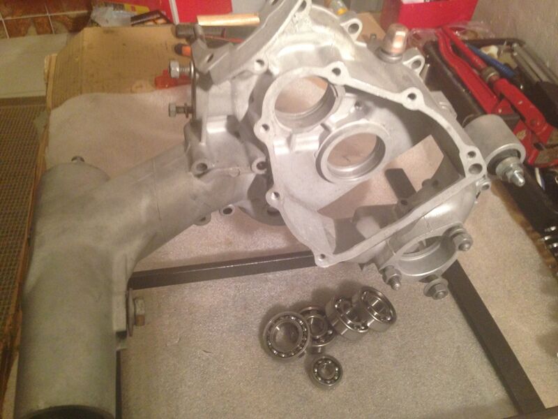

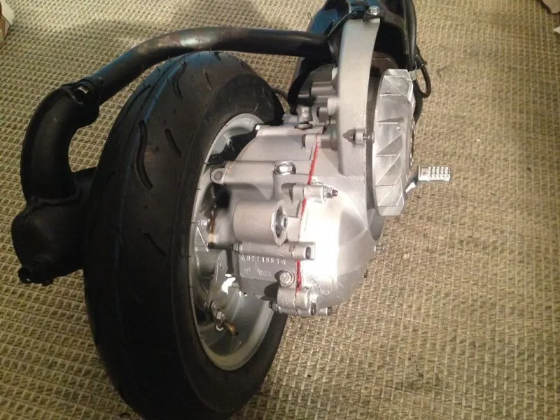

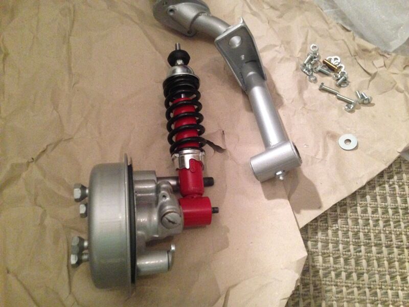

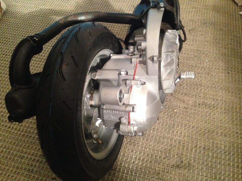

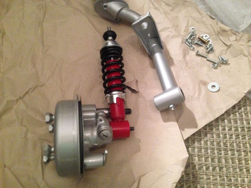

    Die Hinterradbremse nach dem Aufbau:
      • 67.36 kB
      • 600 × 800
      • 215

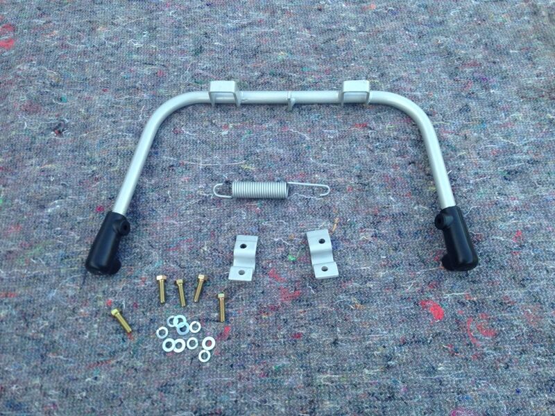

    • #40

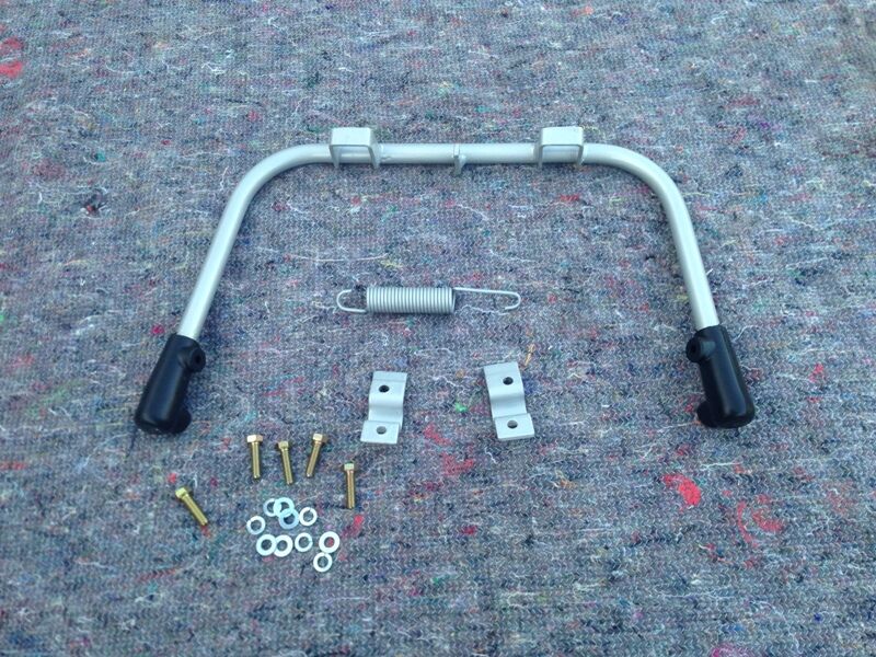

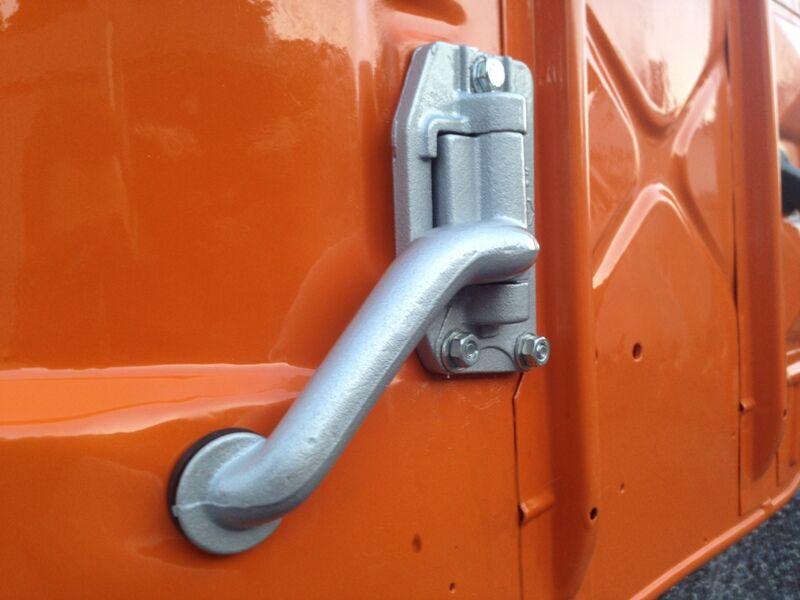

    Der Hauptständer nach dem Lacken, samit Anbauteilen:
