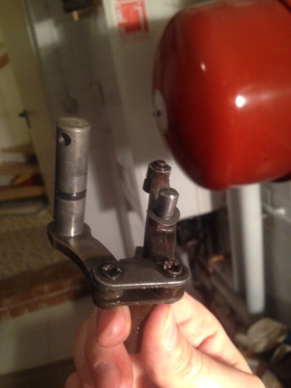

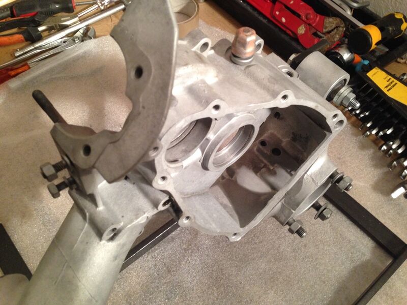

    Heute Abend hatte ich Zeit mich um den tief eingetauchten Halbmondkeil zu kümmern. Er ist jetzt zwar draußen doch es hat Einkerbungen hinterlassen und die Welle kleine Beschädigungen abbekommen so das ich befürchte, dass es ohne Wellentausch bei dem Phänomen bleibt....

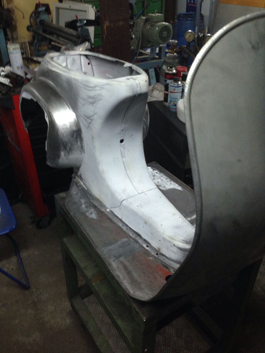

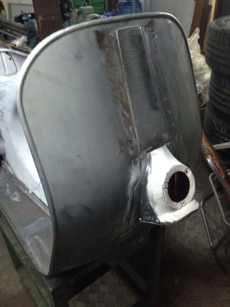

    • December 19, 2014 at 22:11

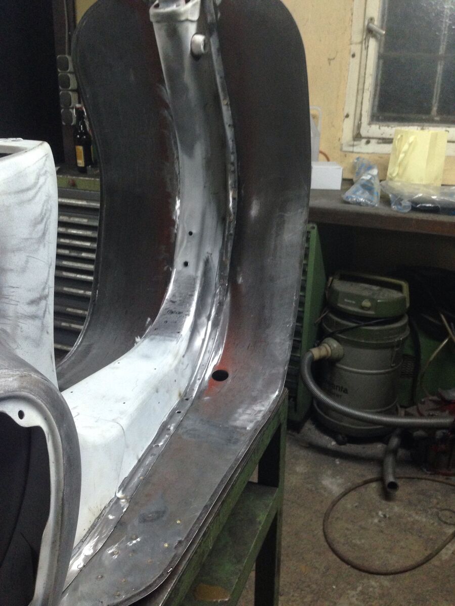

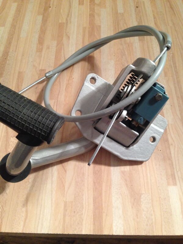

    • #32

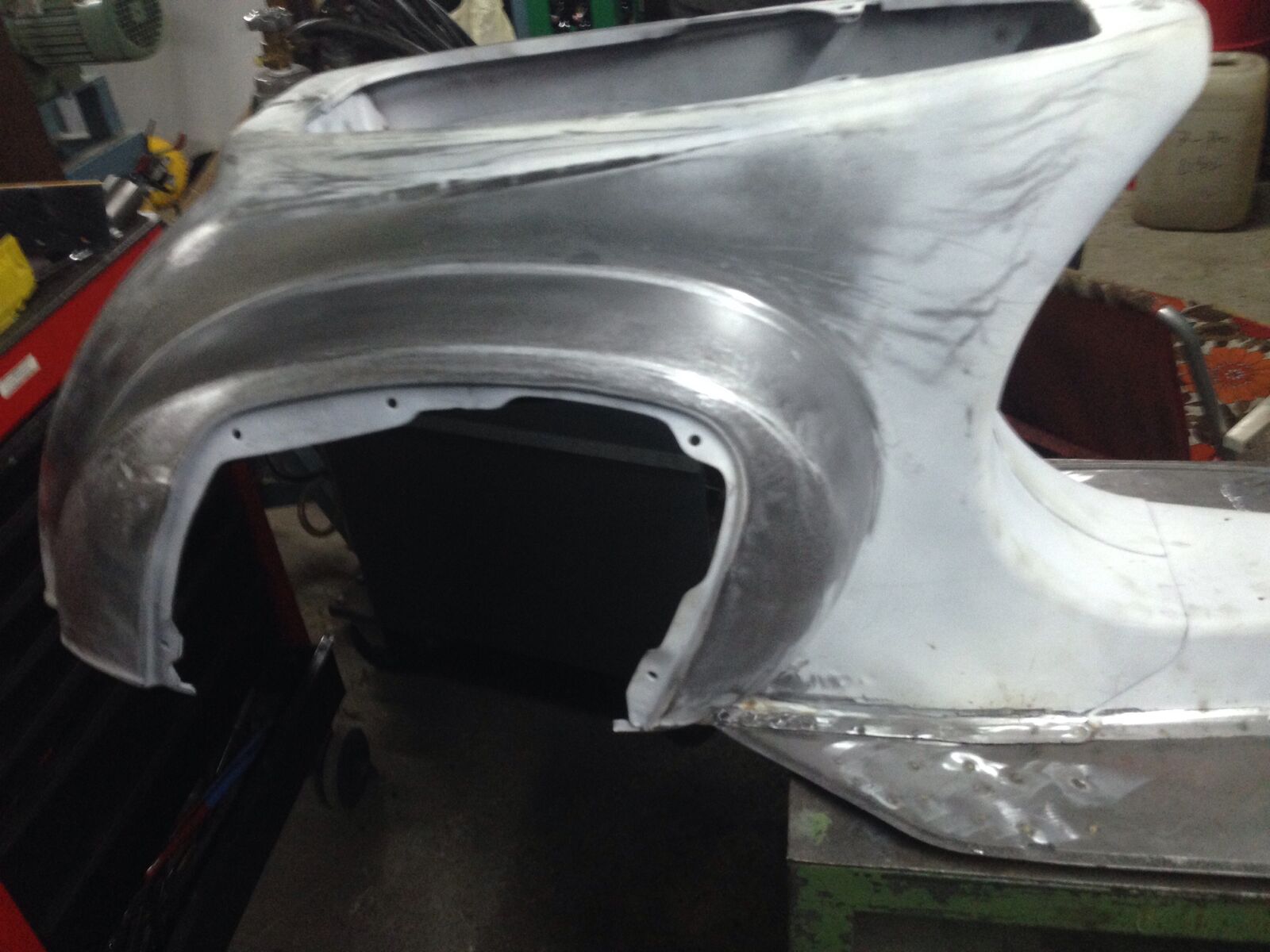

    So ich konnte mich jetzt wieder der "bella-carrozzeria" widmen und habe mich nun doch für das Einschweißen eines Reparturblechs entschlossen. Hier ein paar Eindrücke vom aktuellsten Stand. Bin gerade an der Überarbeitung der Kaskade. Die musste leider dran glauben, war nicht gepunktet - sie war gepresst - vor dem Einschweißen des Reparaturblechs habe ich festgestellt, dass der Rahmentunnel mal schwer er einen abbekommen haben muss. Er war gut verzogen.
    Kurz um, den noch zurecht gedengelt - mit Grundierung ausgespritzt und wieder zusammen gesetzt.
    So langsam bin ich es leid immerzu das kalte blech anzublicken...
    Ich brauche den Anblick von Farbe! Die Frage ist nur welche...
    Denke aber, dass ich im Januar Lacken kann!
    Dateien
    Hinten-vor-schließen.jpg 134.36 kB – 0 Downloads kaskade_micha.jpg 119.69 kB – 0 Downloads Seitenansicht_frontal.jpg 176.74 kB – 0 Downloads Seitenansicht_oben.jpg 108.37 kB – 0 Downloads Vogelperspektive.jpg 136.96 kB – 0 Downloads
    4 Mal editiert, zuletzt von Braver (May 29, 2016 at 22:31)

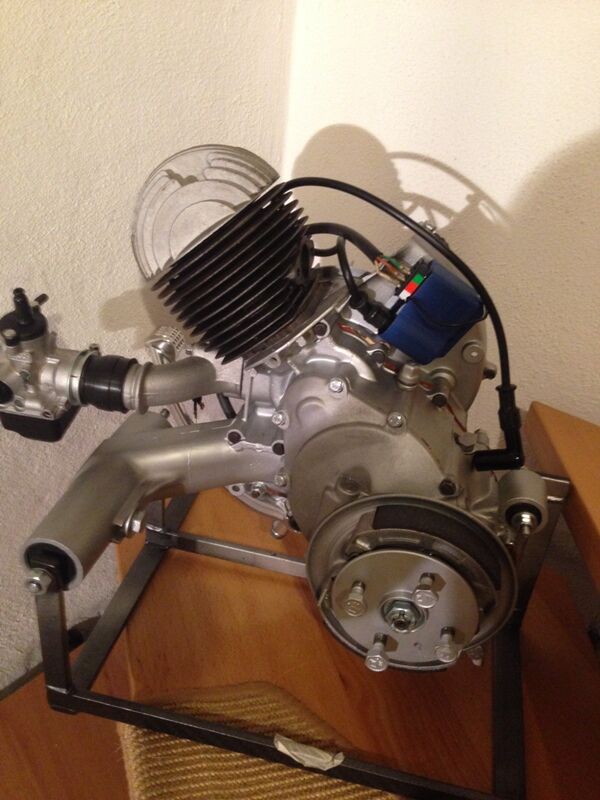

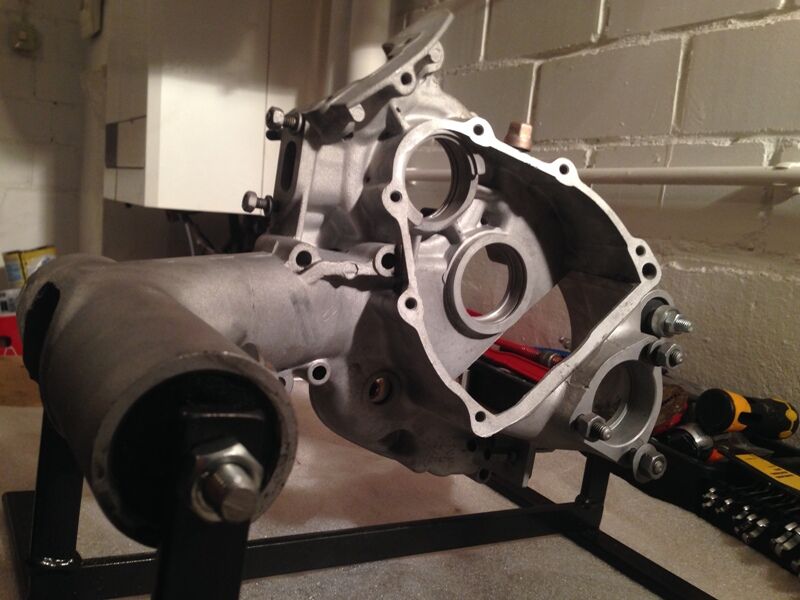

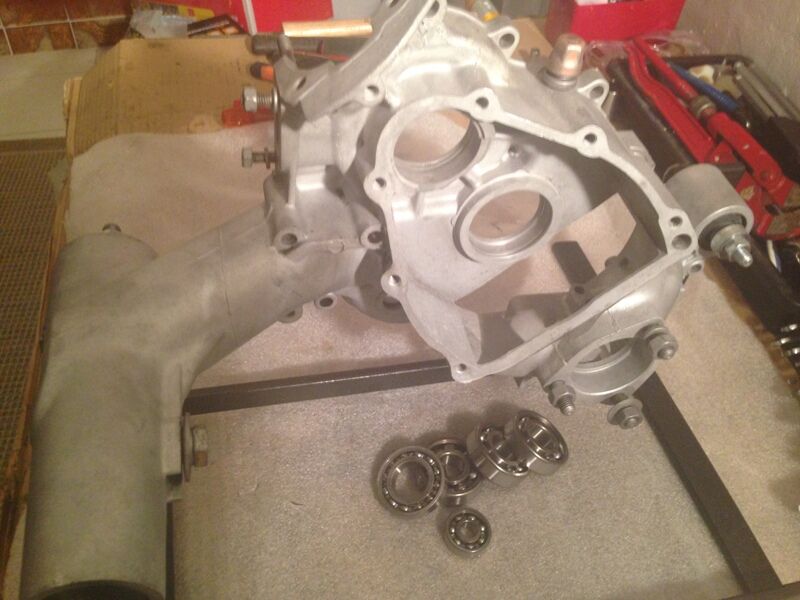

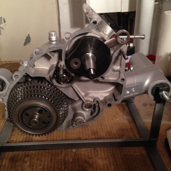

    Irgendwann im Januar Februar 2015 machte ich mich dann an den Aufbau des Motors:
    Nach Fertigstellung die erste Befeuerung im Garten und Tanksonderanfertigung :)
    Und dann der große Moment:
    Externer Inhalt youtu.be
    Dateien
    IMG_4848.JPG 84.65 kB – 0 Downloads
    3 Mal editiert, zuletzt von Braver (May 30, 2016 at 19:38)

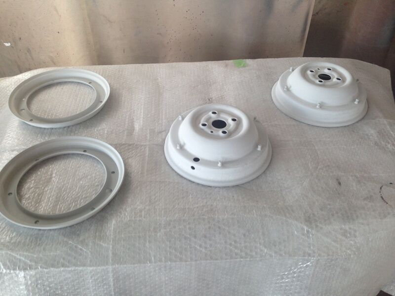

    • #35

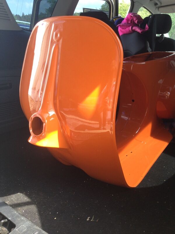

    Im Mai 2015 hatte ich einen Termin beim Lacker - hier der "Letzte Schliff" vor dem Termin.
    Dateien
    IMG_4965.JPG 58.4 kB – 0 Downloads IMG_4967.JPG 49.72 kB – 0 Downloads IMG_4973.JPG 35.19 kB – 0 Downloads IMG_4974.JPG 48.18 kB – 0 Downloads IMG_4975.JPG 28.45 kB – 0 Downloads

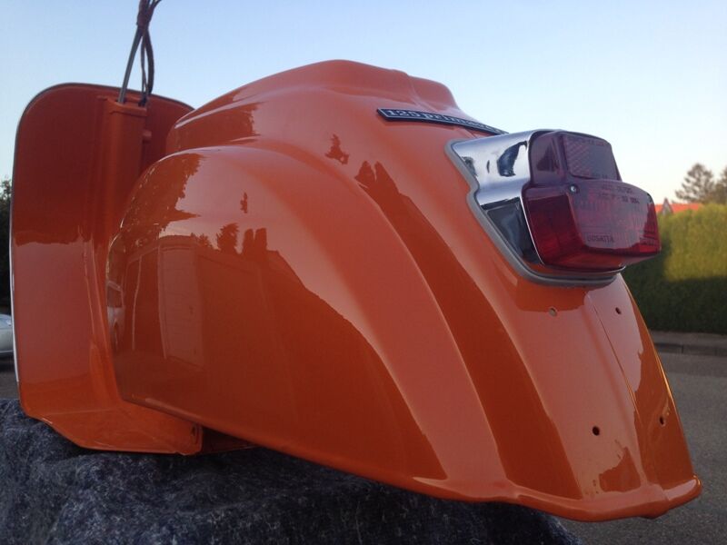

    • May 29, 2016 at 22:46
    • #36

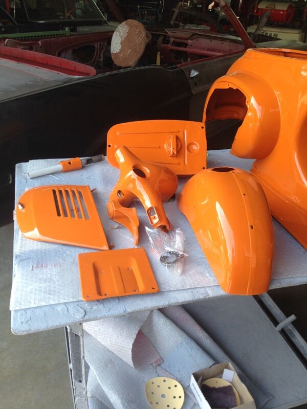

    Hab mich aktiv gegen eine "Ratte" entschieden, die hatte ich schon :)
    Hier das Ergebnis der Farbwahl.
    Dateien
    IMG_4992.JPG 59.31 kB – 0 Downloads IMG_4993.JPG 69.09 kB – 0 Downloads IMG_4998.JPG 52.38 kB – 0 Downloads

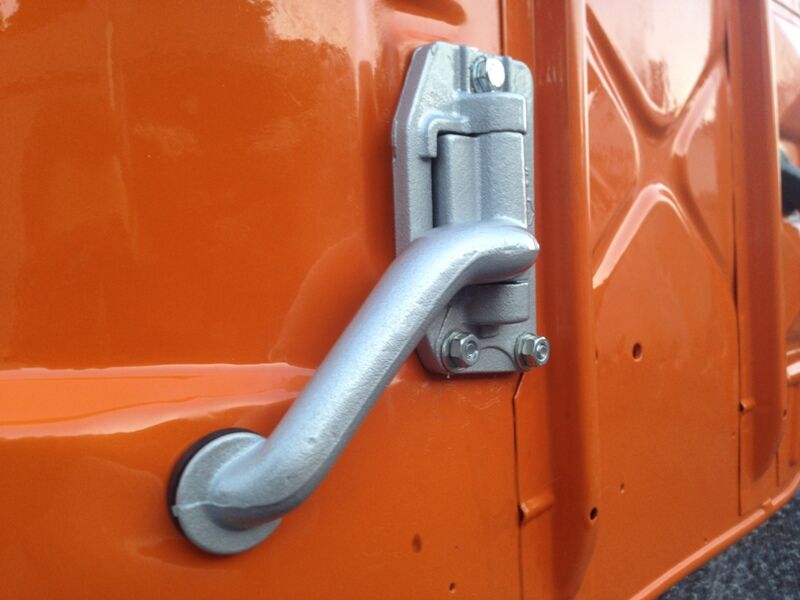

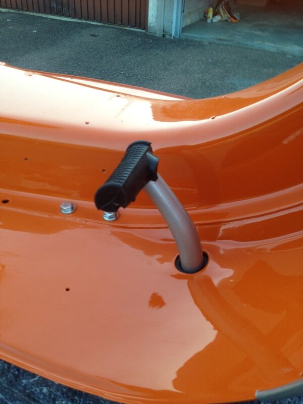

    • #37

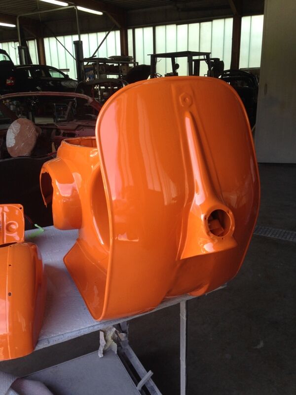

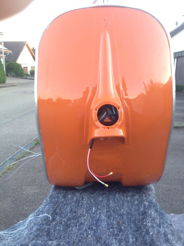

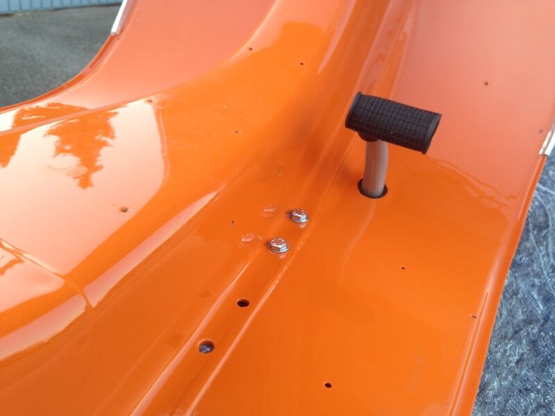

    Anbau der Teile im September oder Oktober 2015, ich erinnere mich nicht mehr so genau. Bördeln ist echt nicht gerade eine meiner Lieblingsaufgaben, aber okay, was tut man nicht alles...
    Dateien
    IMG_6145.JPG 46.35 kB – 0 Downloads IMG_6146.JPG 72.74 kB – 0 Downloads IMG_6154.JPG 57.89 kB – 0 Downloads IMG_6157.JPG 48.78 kB – 0 Downloads IMG_6158.JPG 40.88 kB – 0 Downloads IMG_6160.JPG 47.81 kB – 0 Downloads IMG_6164.JPG 71.97 kB – 0 Downloads

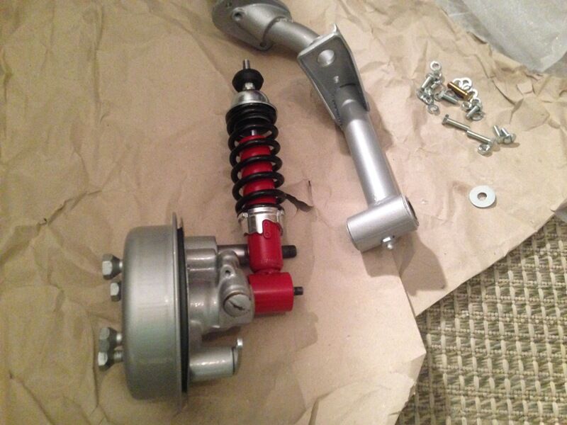

    • #38

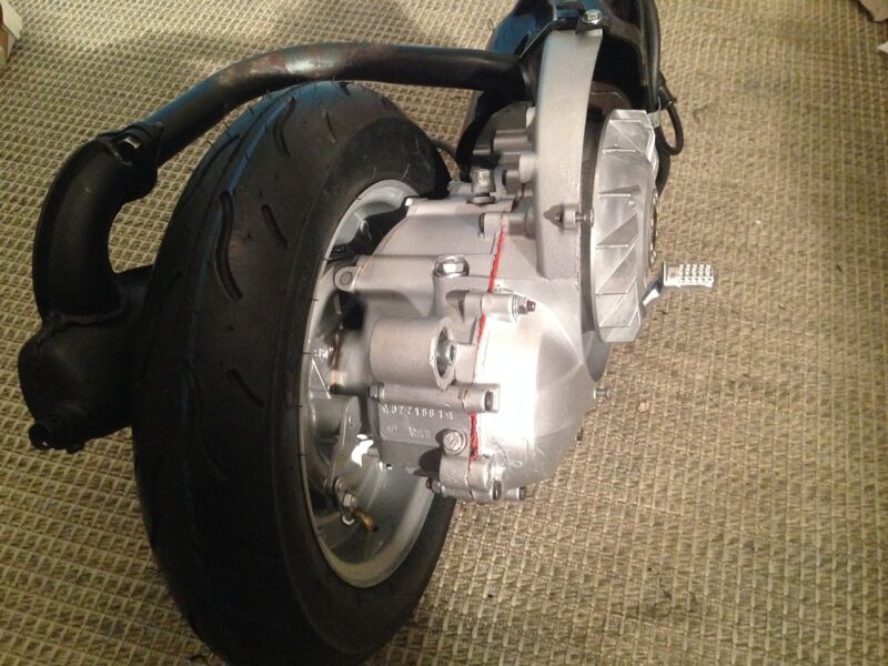

    Die Hinterradbremse nach dem Aufbau:
    Dateien
    IMG_6132.JPG 67.36 kB – 0 Downloads

    • May 29, 2016 at 22:53
    • #39
    Die Gabel vorne lackiert mit alumnio 983 samt neuem Stoßdämpfer:
    Dateien
    IMG_6191.JPG 68.44 kB – 0 Downloads

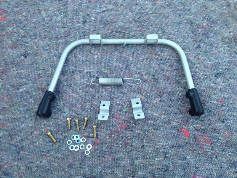

    • #40
    Der Hauptständer nach dem Lacken, samit Anbauteilen:
    Dateien
    IMG_6143.JPG 140.32 kB – 0 Downloads
