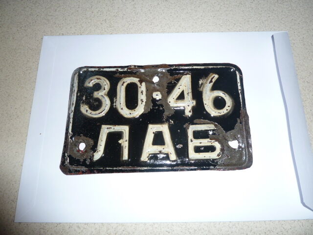

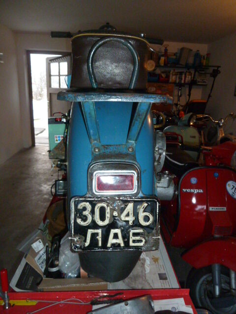

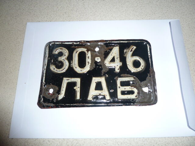

    ...auch aus Wien ein sehr schönes Wichtelgeschenk erhalten
    altes Kennzeichen aus der lettischen SSR
    die Schwarzen mit weißer Schrift waren von 1958 (59) bis 1980 (81) im Einsatz
    oben zwei Zahlenpaare getrennt durch einen Bindestrich
    unten drei kyrillische Buchstaben (die ersten zwei bestimmen Region bzw. Herkunftsland)
    davor waren die Kennzeichen (vor 1959) gelb mit schwarzer Schrift

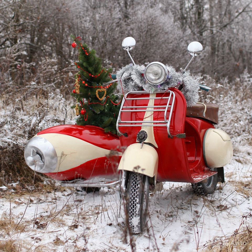

    <a href="https://www.vespaonline.de/attachment/117673/"></a>…
    noch was zu weihnachten :d der beiwagen hat was. :p

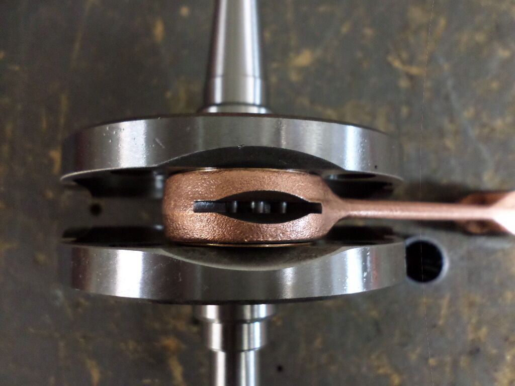

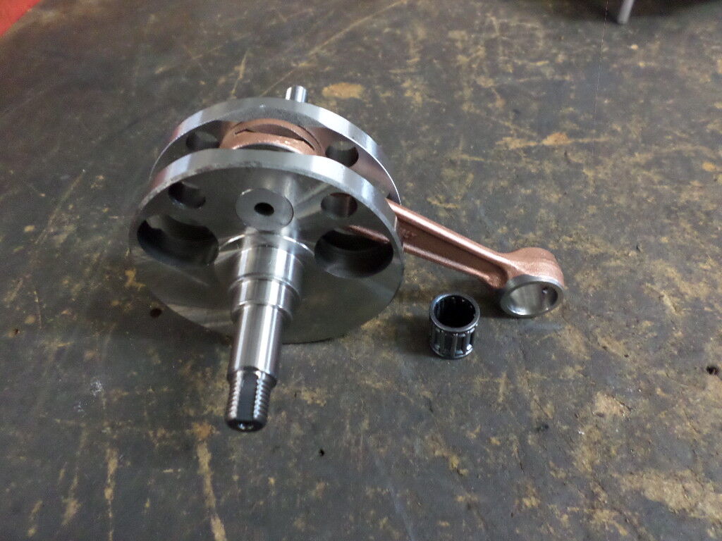

    ....so das neue Jahr beginnt wirklich gut!

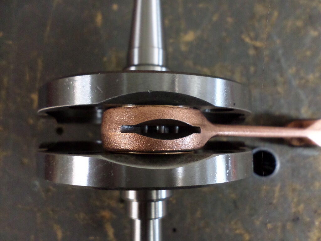

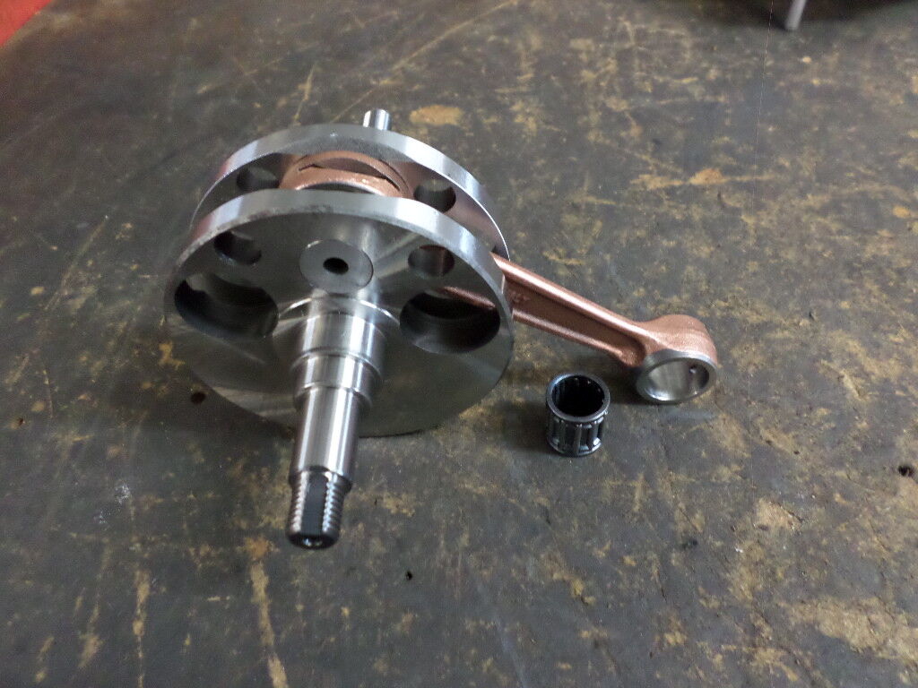

    Vielleicht hat es der eine oder andere bereits im GSF gelesen,
    die speziell für das Wideframe Tuning konzipierte Kurbelwelle von Oli und Zini ist seit heute lagernd.
    von den Fotos her macht sie einen sehr guten Eindruck (Preis über die Beiden € 180) über Stoffis Garage € 198
    somit ist der Preis gegen meinen Erwartungen doch unter €200 geblieben ...und ich werde mich mal gleich als erstes
    im neuen Jahr damit belohnen ;)
    (Fotos aus dem GSF vom Zini)
