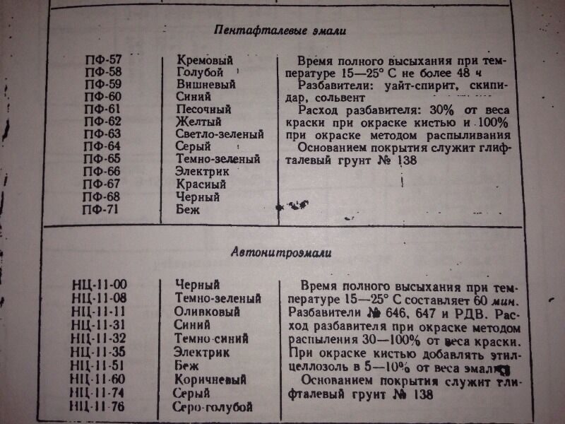

    ..mal was anderes, hat sich schon wer von den Vjatkiaken mit den Farbtönen näher befasst
    und kann was zum Besten geben?

    Ich arbeite dran, es gibt paar topics in russischen foren. In den büchern die ich dir gegen habe andreas gibt es eine seite dazu. Aber nichts mit ral oder ncs farbskala. Müsste man farbmessen, wer noch original farben hat.

    Der Pfeili hat mal für Stoffi eine gemacht, mal fragen ob er sich die mühe gemacht hat, sie vorher bestimmen?

    Hier der Link zu dem Farben Topic übersetzer benutzen ;) Auf Seite drei sind verschiedenen Bilder geprostet
    Die jungs haben par RAL töne gesammelt den Text anschauen. Wenn ich mehr Zeit habe werde ich noch was dazu Schreiben.
    Die Übersicht aus dem Buch

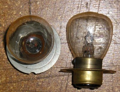

    bzw. wer hat Bezugsquellen für die Scheinwerferlampe oder habt ihr die Lampenfassungen auf EU-Sockelformen umgebaut?

    PX Scheinwerfer passt in Chromrahmen, dann haben sich alle Probleme erledigt !

    nö, will ja den Originalen fahren, der von der PX darf in der PX bleiben ;) (aber als Option gut zu wissen!)
    werde mich mal kundig machen welche Lampenfassungen da in Frage kommen könnten....

    Was ist, wenn du den PX Reflektor von de Glas trennst und mit de Vjatka Glas verbindest, dann kannst du Bilux in den Vjatka Scheinwerfer verbauen !
    Wenn du wirklich bi den Russichen Lampen bleiben willst, ann frag beim Bosch Dienst nach, die haben alle in er automobil Industrie verwendeten Lampen auf Lager.
