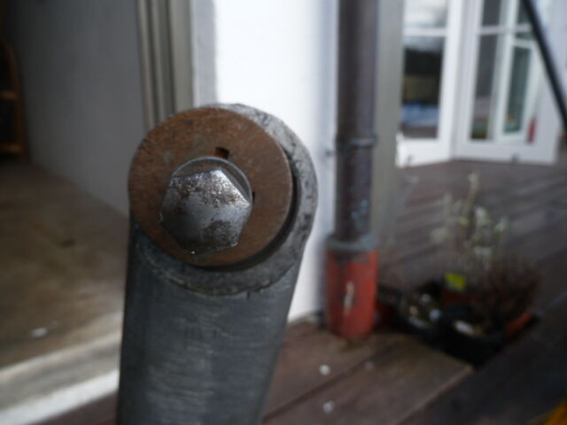

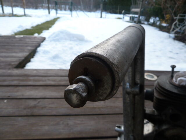

  • ....so habe heute auch den Motor ausgehängt und mal Bestandsaufnahme von den Silentgummis gemacht.
    Es hat sich Gott sei Dank die Variante mit der verbogenen Schwinge bei mir nicht bestätigt, es ist so wie
    ich es vermutet habe der rechte Silentgummi ist hinüber die komplette Achse ist schief in der Schwinge
    und lässt sich bewegen. Erschwerend wird allerdings sein zu den Gummis zu kommen, da die beiden Ab-
    deckscheiben mit der Achse verpresst sind.

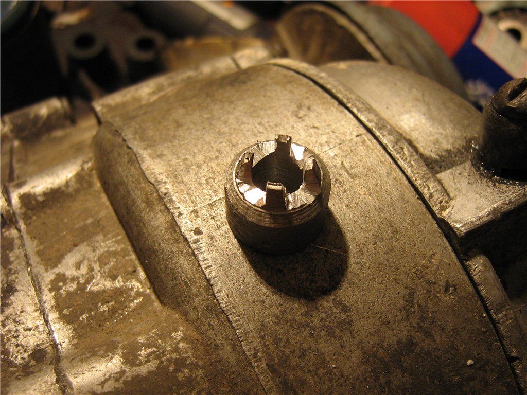

    hallo andreas hier mal russische lösung.
    ich hoffe es hilft dir weiter.

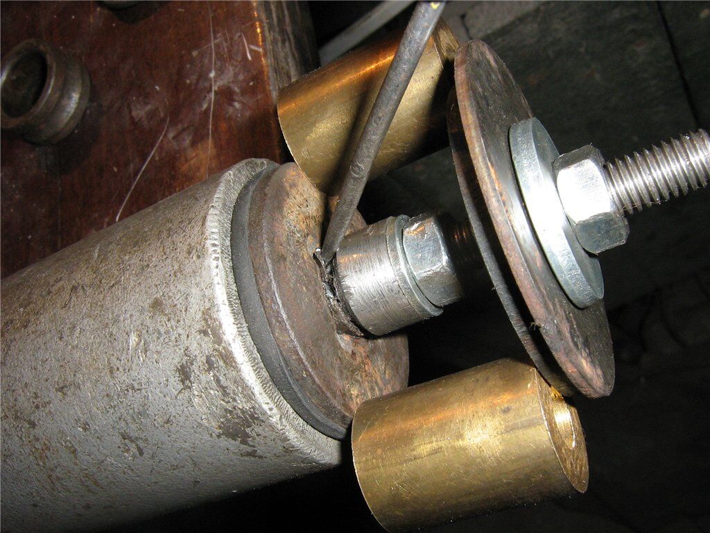

    anbei ein paar Fotos aus dem russ. Forum, der Bursche hat sich eine Art Auspreßvorrichtung gefertigt (mittels einer Art Kronenmutter
    und einer Gewindestange damit wird die verpresste und an den Enden verschlagene Traverse herausgepresst)

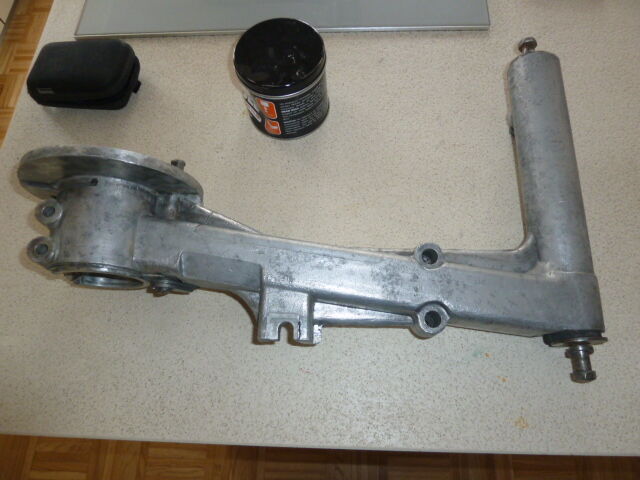

    so schaut das Ganze bei mir aus
    Schwinge hat grob abgemessen ca. 50cm (Abstand Befestigungtraverse - Radachse 40cm) und eine Breite von 26,3mm (Gußteil)
    und so wenn sich Russen der Sache annehmen:
    Silentgummis werden auf Mass abgedreht
    Silentgummis Kronenmutter Abziehvorrichtung bzw. danach auch als Verpresshilfe anwendbar

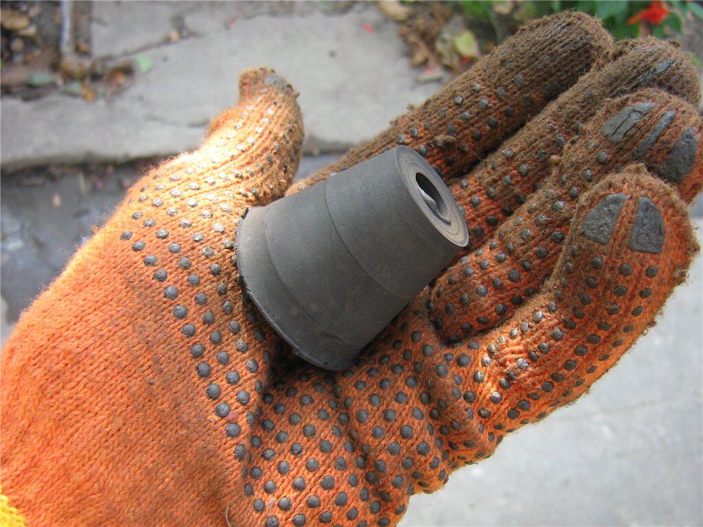

    das wäre die elegante zerstörungsfreie Methode, dass das Ganze auch anders geht ist klar!
    zum Vergleich so der Silentgummi vom SIP (Art.Nr. 17472900)

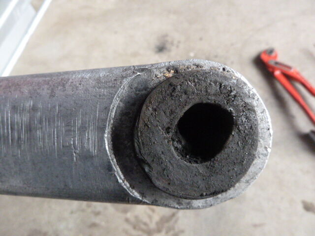

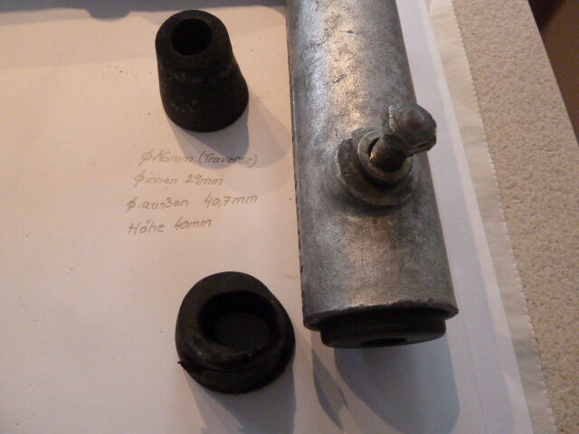

  • ...es wird meist heißer gekocht als gegessen. So auch bei den Silentgummis. Der Ausbau verlief problemlos. Die Schwinge
    einfach zwischen die Beine klemmen und mit einem zarten Durchschlag und gefühlvollen Schlägen die Traverse durchtreiben.
    Mein rechter Gummi war vollständig ovalisiert und die Traverse hat bereits innen an der Schwinge gerieben. Daher wenn das
    Rad schief steht unbedingt kontrollieren und tauschen, ein Schwingenbruch ist sicherlich nicht so lustig. Anscheinend passen
    auch die Nachbaugummis entgegen meiner Aussage davor (von der Härte bin ich nach wie vor nicht besonders angetan).
    Habe dann gleich mal die Teile gereinigt.
    Die ausgebauten Gummis hatten folgende Abmessung Durchmesser Bohrung Traverse 16mm
    Innendurchmesser (Konus) 29mm Außendurchmesser 40,7mm Höhe 40mm
    Wobei die Angaben nicht wirklich relevant sind, weil die Gummis eine Beanspruchung ausgesetzt waren und dadurch
    auch gedehnt sind. Die Originalen sind aber mit Sicherheit um eine Spur länger (knapp 3-4 mm, wobei die auch eine unterschiedliche
    Höhe hatten, der Rechte war deutlich länger als der Linke).

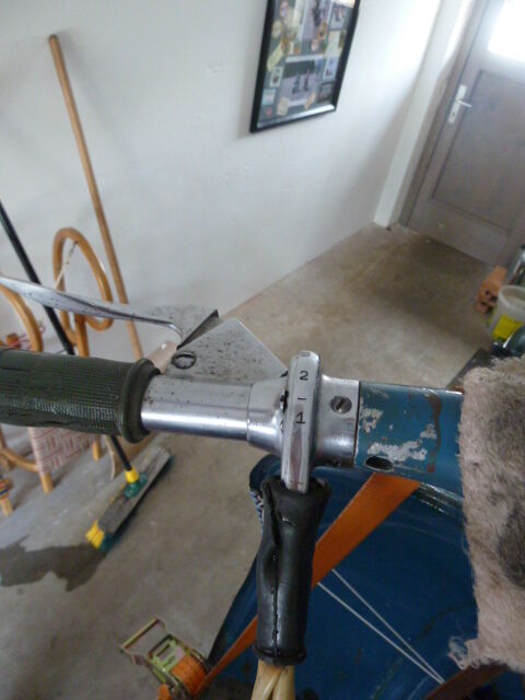

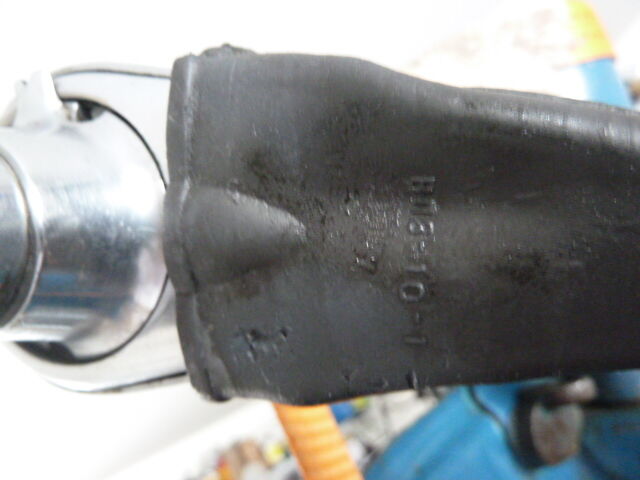

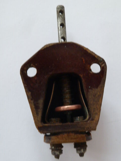

  • ...heute auch eine nette Überraschung gehabt, beim Entfernen des Isolierbandes am Schaltgriff kam dann
    das zum Vorschein :P
    in einem recht gutem Zustand und gleich mal konserviert

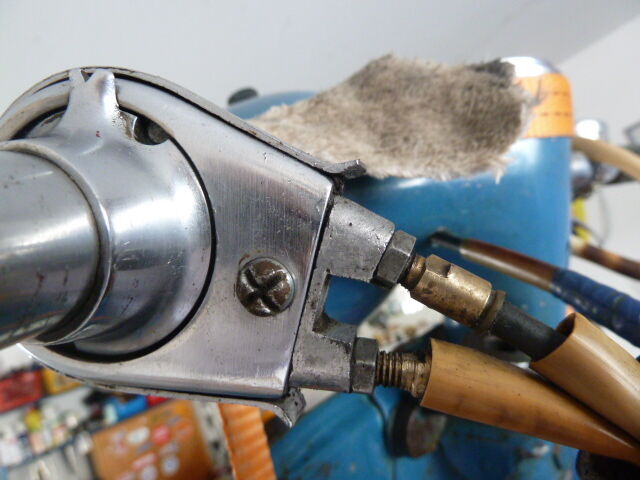

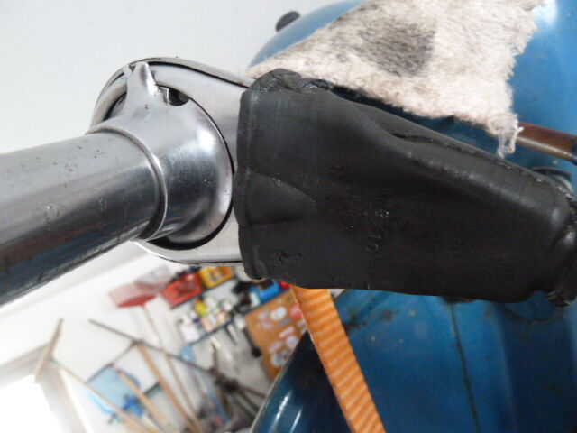

  • auch heute die anderen Gummimanschetten etc. vom Isolierband befreit und ich bin begeistert.
    Bis auf den linken sind eigentlich alle in einem Top Zustand, auch die Bougierrohre der Kabelzüge
    sind Top. Alles gleich mal mit Glyzerin schön eingelasssen..

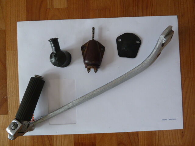

  • um 10:00 hat dann noch der Postmann geklingelt und mir zwei Teile aus Riga gebracht.
    Bremslichtschalter (inkl. Unterlagsdichtung und Schutzgummi Anschlüsse), funktioniert perfekt und die
    Ausführung ist auch absolut top sehr solide das Ganze
    ...und der Klappkicker (der Kickstartergummi ist allerdings schon mal getauscht worden, der Originale ist bauchiger)
    Rastpunkt des Kickers erfolgt mittels Feder und Kugel daher Vorsicht beim auseinander bauen, dass die nicht
    verloren gehen
