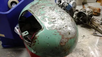

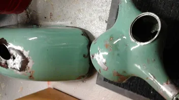

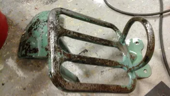

    • #315
    Ich weiß was ihr davon halten werdet, aber hier mal was anderes im Punkto Konservierung, 3 fach lackiert und 2 fach geschliffener klarlack! Glänzt wie Speck Schwarte aber ist Wetter fest und alltagstauglich

    ...ich sehe das Ganze absolut entspannt und gewisse Teile haben auch bei mir schon Klarlack gesehen. Wenn der wie bei
    Dir in drei Schichten aufgetragen ist, dann sollte er auch einige Zeit das weiter Rosten im Zaume halten.
    Wenn man sich ganz ehrlich ist, dann ist ja die ganze Konservierung eh auch so eine Glaubens- und Ansichtssache. Ich für
    meinen Teil, habe mich jetzt mal auf gewisse Produkte reduziert deren Anwendung ich beherrsche und wo ich das Resultat auch
    kenne. Wenn mir etwas in der Ausführung nicht so gefällt, dann wird es halt irgendwann dann anders gemacht.
    Diese Spielerei mit der Konservierung hat nämlich einen gravierenden Nachteil, wenn du da auf jedes Produkt anspringst, das
    am Markt ist und irgendwo hochgepriesen wird, dann geht das ganz schön ins Geld und in deiner Garage schaut es aus wie in
    einem gut sortierten Getränkeladen. Leider heben die Produkte nachdem Öffnen meist auch eine begrenzte Haltbarkeit.
    Bei fast allen Produkten kann man sagen, kein Vorteil ohne Nachteil ,von daher muss jeder für sich selbst entscheiden welchen
    Weg er da geht. Das Gleiche gilt bei mir auch bezüglich O-Lack Erhaltung etc.....die Entscheidung muss auch ein jeder mit sich
    selber ausmachen...
