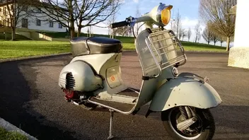

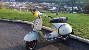

    Ja genau Der - mitn Zini war ich beim Sip :thumbup:
    Lichtschalter ist vom " Luois Motorrad " kostet ca. 10 Euro
    Das Problem mit dem orig. Schalter sind die Grapscher auf manchen Treffen -
    die müßen einfach probieren wie weit sich der Schalter drehen läßt X( und der orig. Schalter ist sehr zart - jetzt liegt er zu Hause .
    Tacho ist von der PK 50S - muß aber aufwendig angepasst werden ....
    ein paar Bilder für edisvespa :)

    coole vjatka...
    kleine frage,
    musstest du die löcher für den adapter versetzen ( gemäss foto)?
    hast du eine sprint gabel eingebaut?

    die gabel ist original - mit ein paar kleinen anpassungen habe ich aber eine sprint schwinge montiert .
    leider ist die orig. bremse nicht polini tauglich :whistling: schon gar nicht mit den 4.00x10 "schwungrädern" da hast du schon probleme wenn du von 90 km/h runterbremmst.
    mir würde die 4 loch optik auch viel besser gefallen - hatte das sogar am px block umgebaut .
    die orig. motorschwinge der vjatka ist um 3cm länger als die von piaggio - deshalb passte auch der käufliche addapter (sip) nicht ... naja keine schöne lösung momentan - aber irgendwann werde ich das mal nachbessern ( oder auch nicht :/ ) die anderen kollegen im club hatten sich dann einen eigenen addapter für ihre vjatkas geschweist .

    sieht super aus, o lack ?
