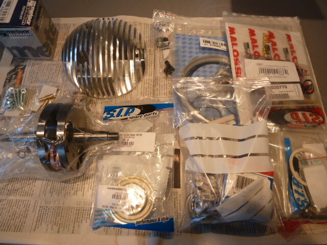

  • ...so heute sind die letzten Teile eingetroffen, ich bin vollständig.....ab jetzt wird getunt...
    vielleicht ein bisschen hoch gegriffen, zumindest ordentlich überholt..mit leichtem Geschwindigkeitsanstieg
    Zylinder geht am Montag zum Gänsle zum Aufbohren und Honen, da sind dann nochmals über Hundert flöten..

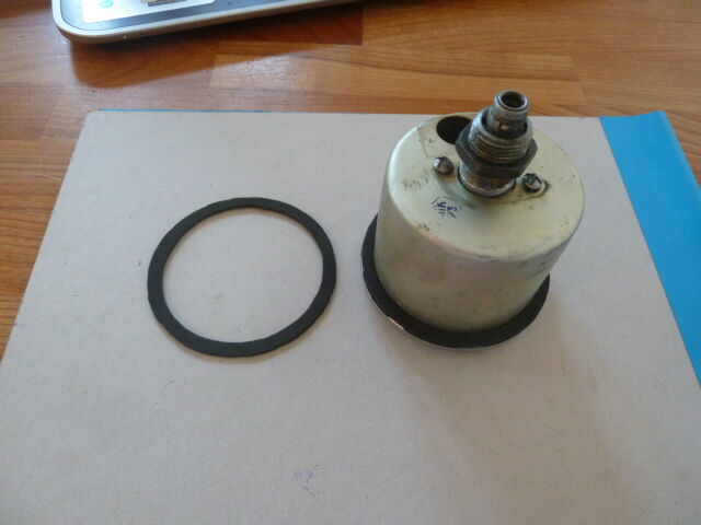

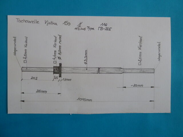

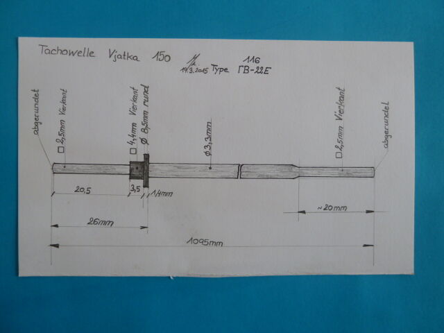

  • kleiner Nachtrag noch zu den genauen Abmessungen der Tachowelle für die Vjatka 150
    Überwurfmutter Tacho sollte M18*1,5 sein und selbiges unten auch an der Tachowellenverschraubung
    oben schaut der Vierkant 15mm über die Kante des Bowdenzuges unten schaut er 20mm heraus, somit
    hätte die Tachowellenhülle eine Länge von 1060mm

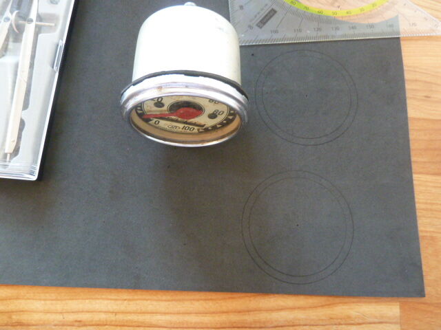

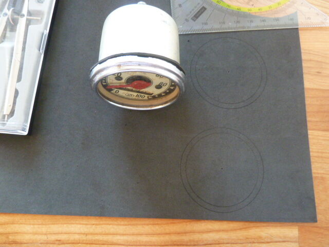

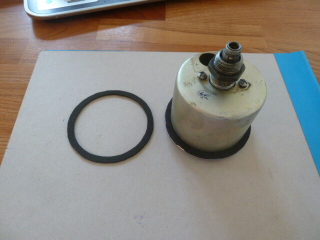

    und auf Seite 31 in der Teileliste der Vjatka, ist der Tacho mit einer Tachodichtung abgebildet (Teile Nr. 14). Da der bei
    mir nicht vorhanden war, habe ich mir die selber gemacht (weiche Moosgummi Unterlage in der Stärke 2mm) ...anzeichnen
    und ausschneiden. Danach mit Spezialimprägnierer behandelt.....weniger um jetzt wirklich das Ganze gegen Regenwasser
    dicht zu bekommen, eigentlich mehr als Dämpfungsschutz für die Mechanik des Tachos. O-Ringe gebe es zwar auch in der
    Größe, allerdings aufgrund der Bördelung des Zierringes nicht wirklich zweckmäßig, da der O-Ring nur in der Eckkante
    abdichten würde. Ich habe selbiges Material schon beim Überholen der Pk´s Tachos verwendet und dort ist das Ganze sogar
    Spritzwasser fest.

  • Ich hab den Tacho ja gerade in Arbeit gehabt. Meiner hat drei Dichtungen. Ein O-Ring liegt im Zierring und dann war da noch je eine flache dünne Gummidichtung unterhalb und oberhalb des Rings, der zwischen Gehäuse und Instrumentenglas liegt. Ich meine den Ring, der die selbe Farbe hat wie das Zifferblatt.

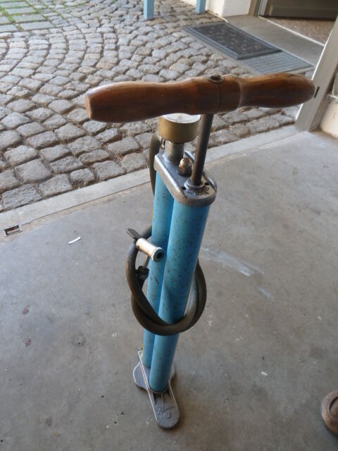

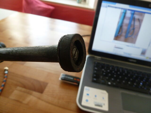

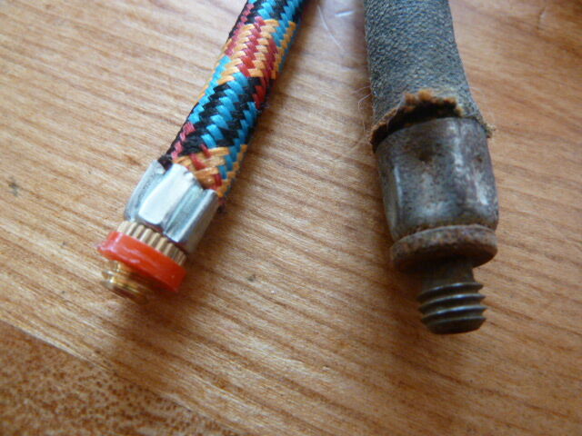

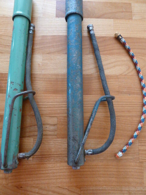

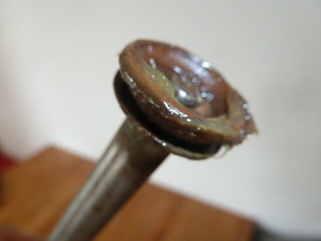

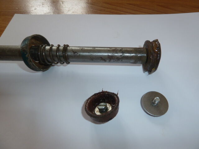

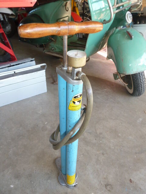

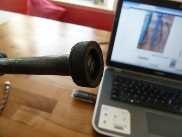

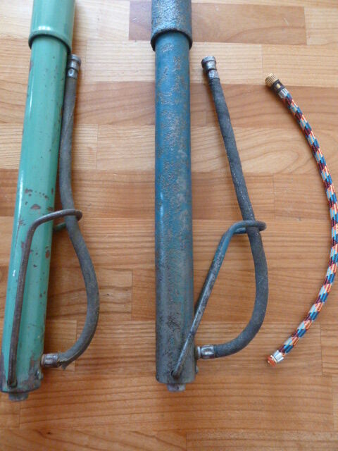

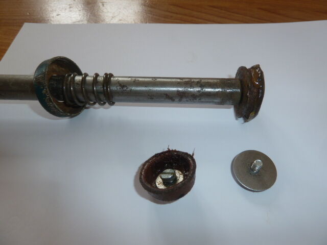

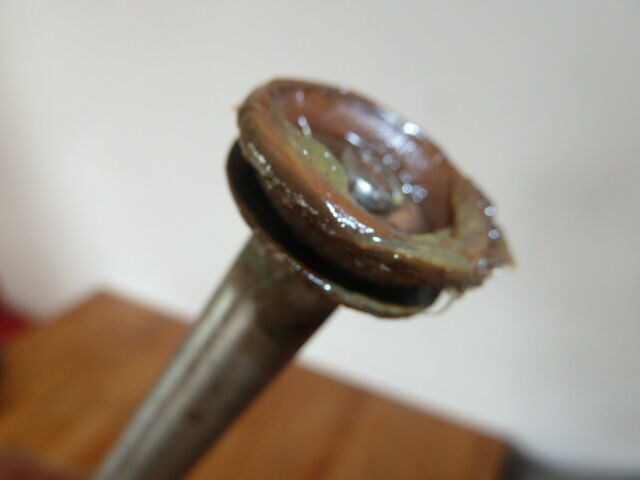

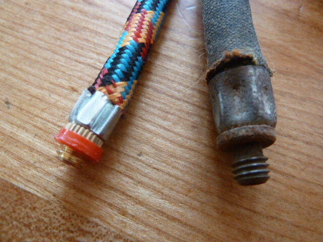

  • Habe mich gestern noch ein wenig mit dem Zubehör beschäftigt. Nachdem ich zwei originale Luftpumpen habe, werden auch die
    überholt und funktionsfähig gemacht. Beide Pumpen sind O-Lack, also gab es die anscheinend in mehreren Farben und nicht wie
    von mir ursprünglich angenommen nur in türkis. Aufbau ist relativ einfach und die Schwachstellen der Luftschlauch und die Kolben
    dichtung. Dichtung bekomme ich aus dem Fahrradzubehör, mal schauen, ob die passend gemacht werden kann. Beim Schlauch
    gäbe es einen Anbieter von ummantelten Gewebeschläuchen, leider passt da aber der Anschluss nicht (M5), da die Pumpe eine
    M6 Gewindeaufnahme hat. Auch ist der original Schlauch deutlich stärker (1cm).....

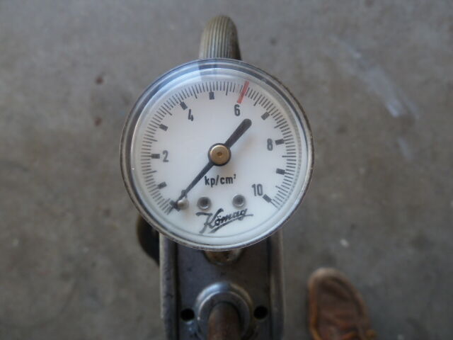

    kleiner Nachtrag: heute von der Pumpenmanufaktur zwei Lederdichtungen zum Testen zur Verfügung gestellt bekommen.
    Die Größere passt perfekt und die Pumpe versieht wieder ihren Dienst wie vor 50 Jahren.

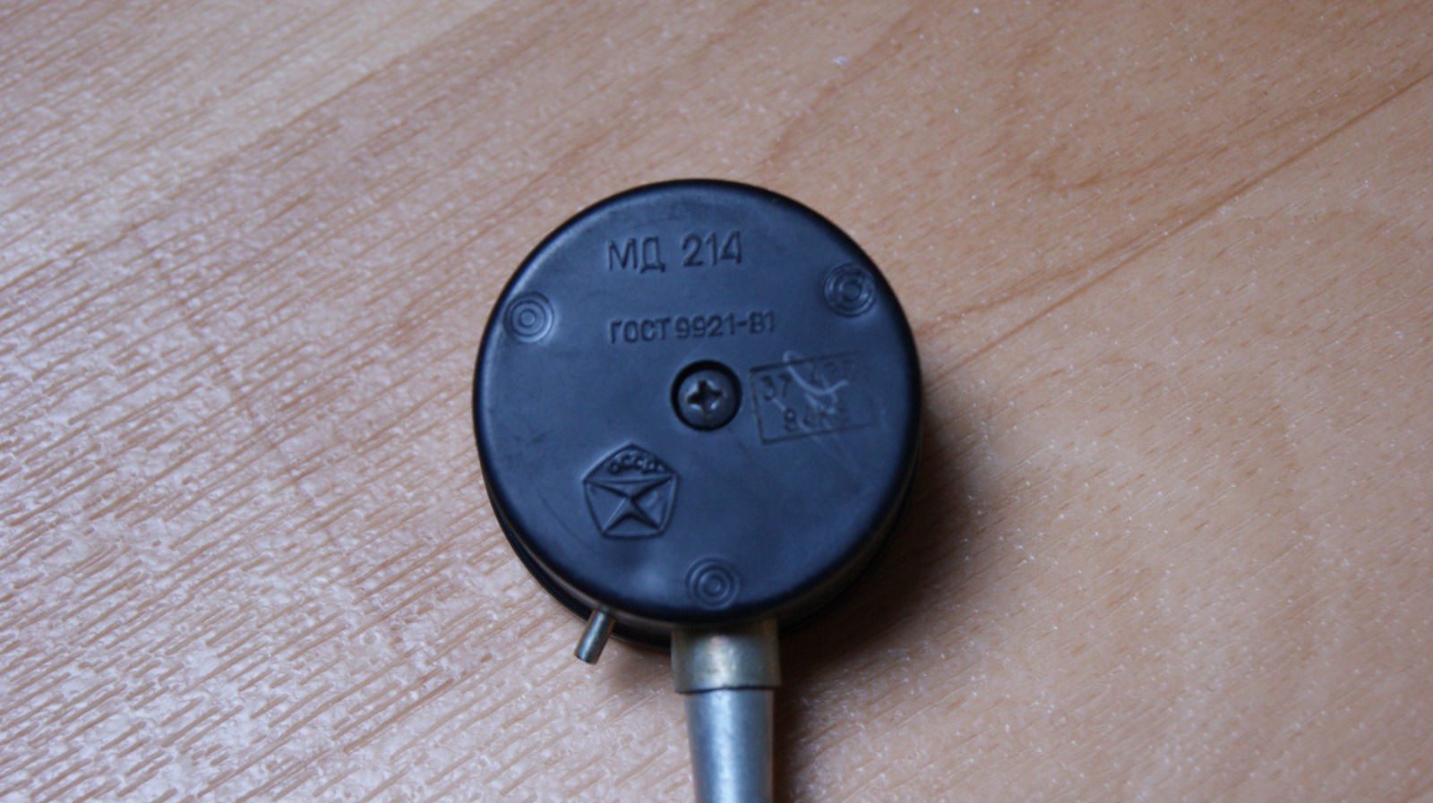

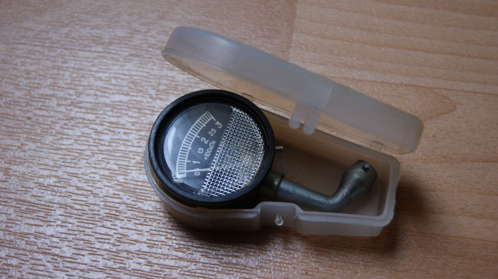

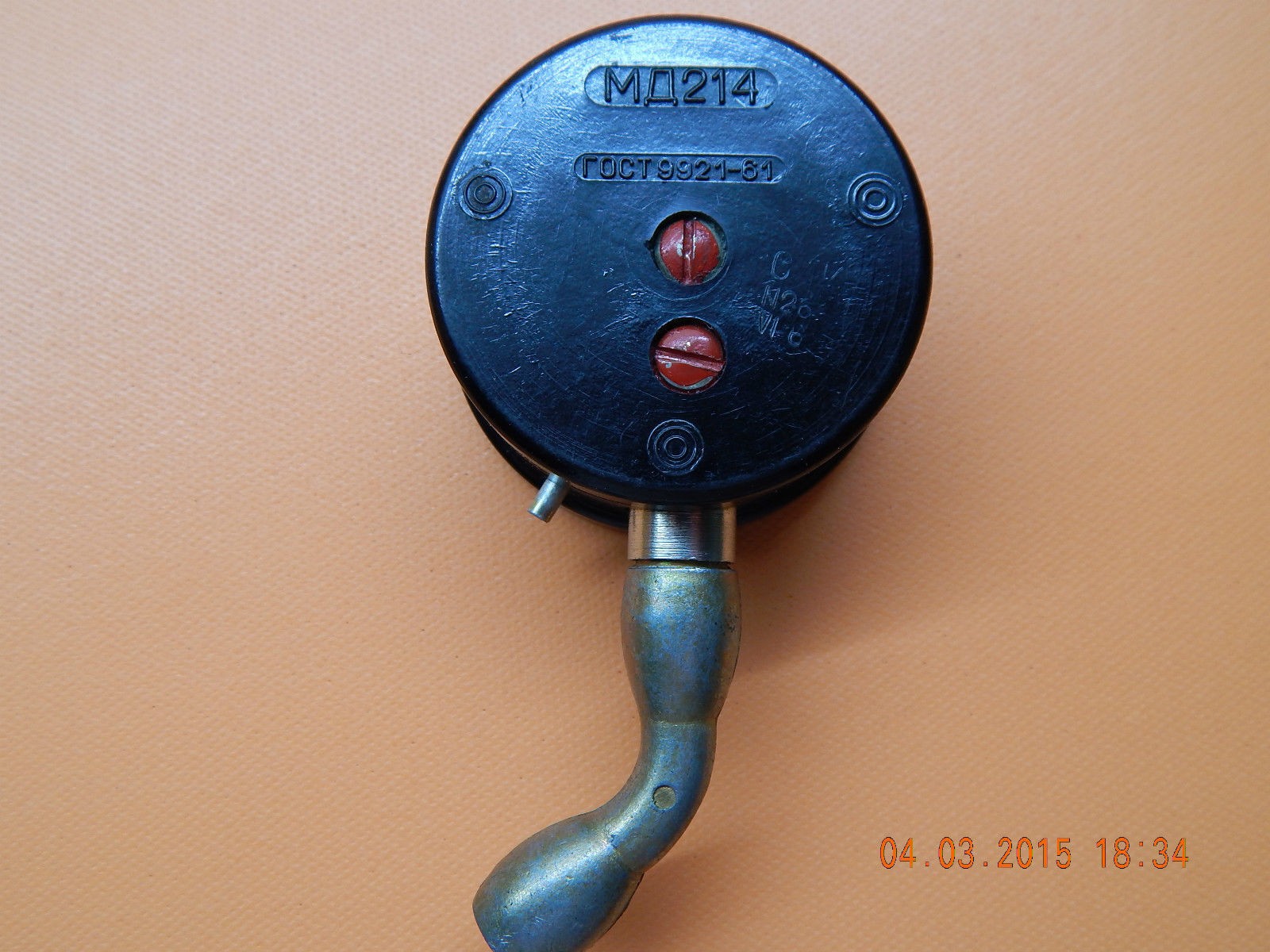

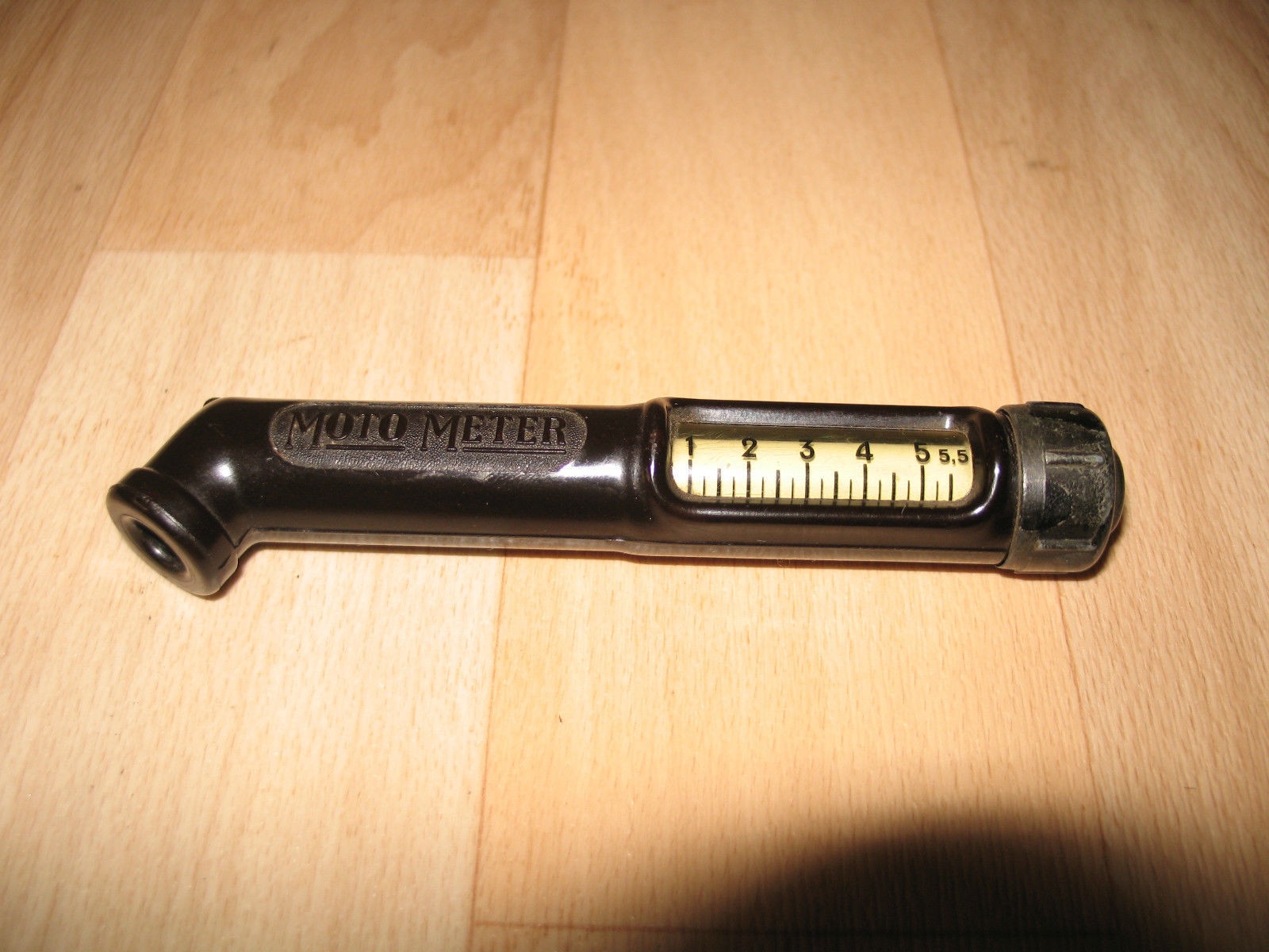

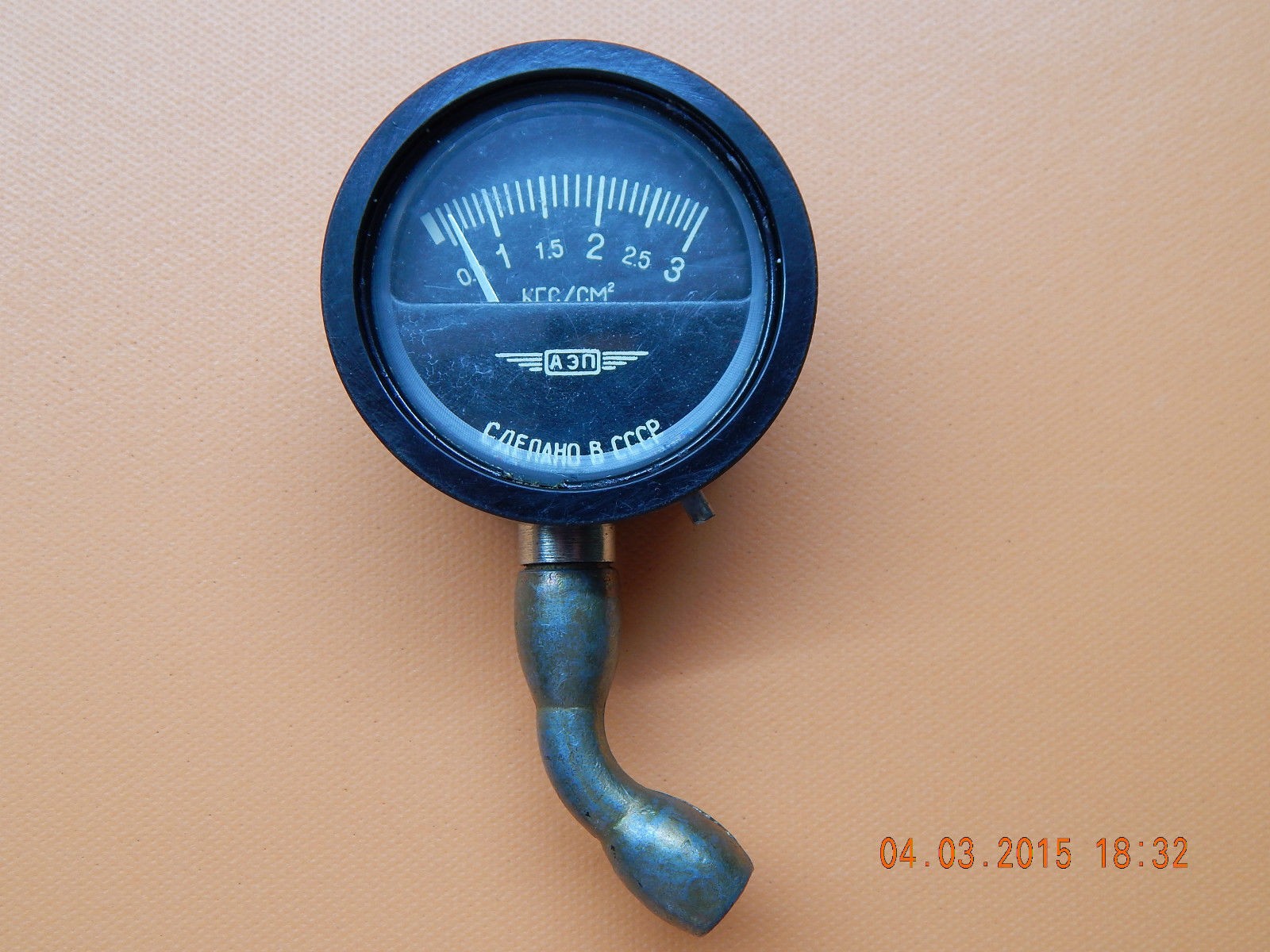

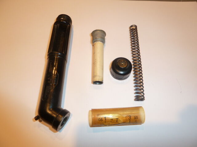

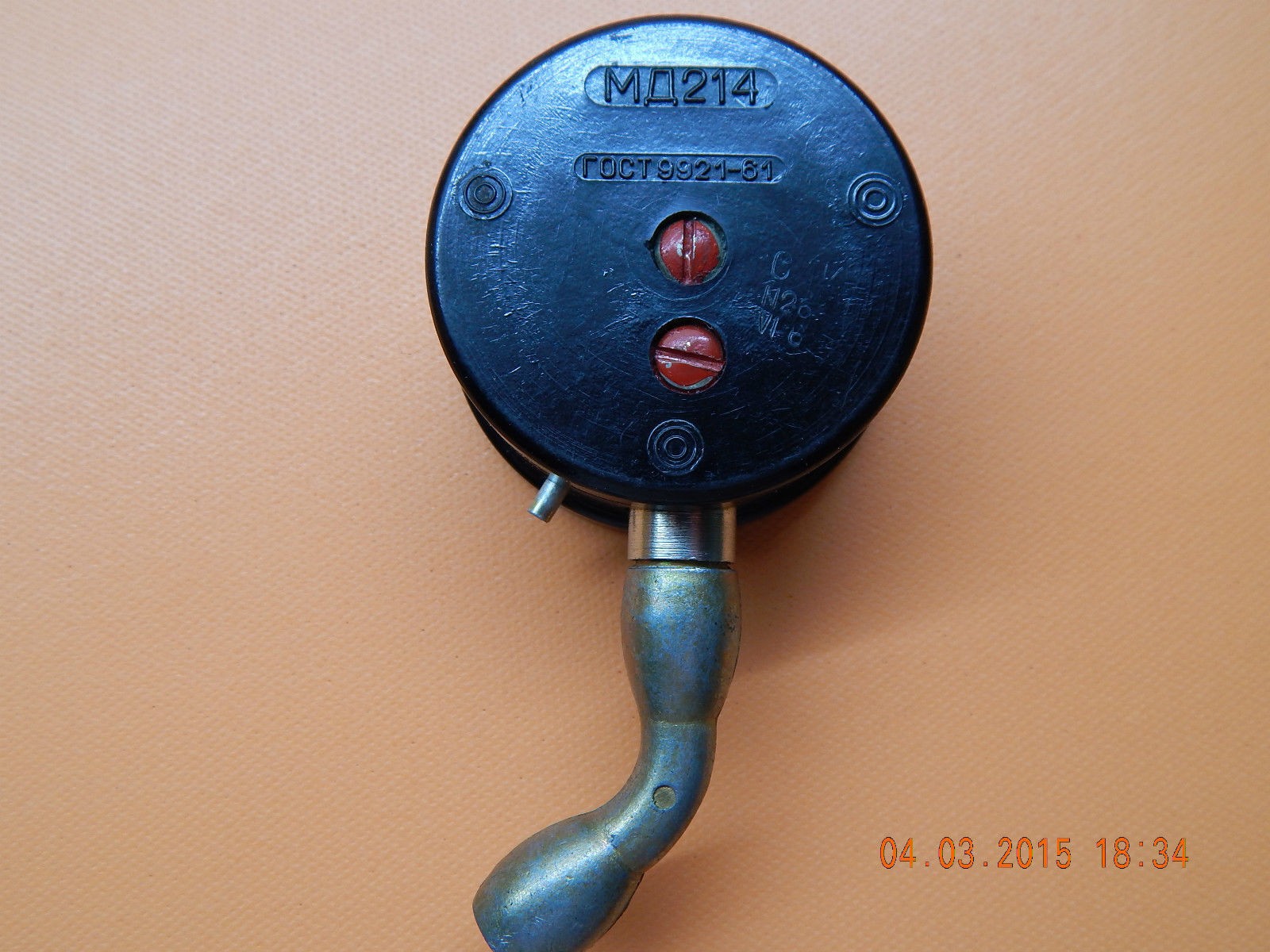

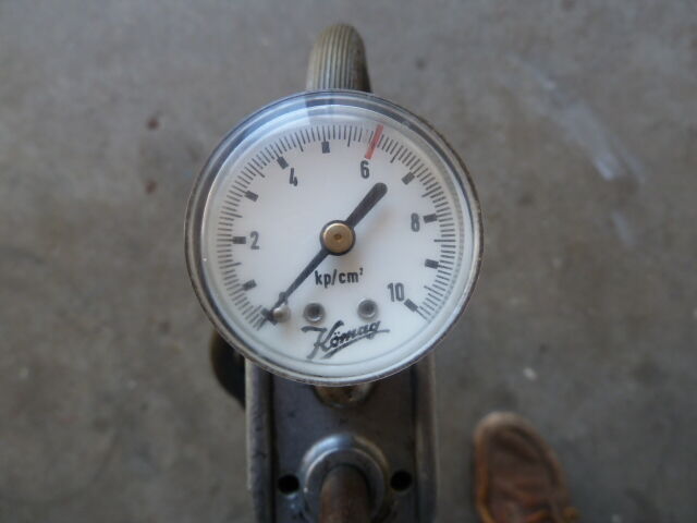

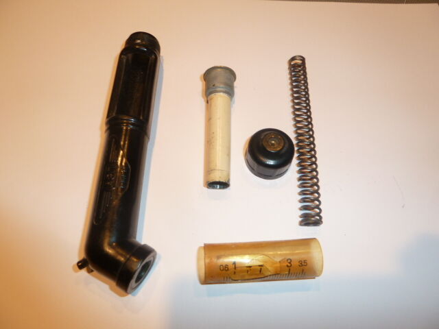

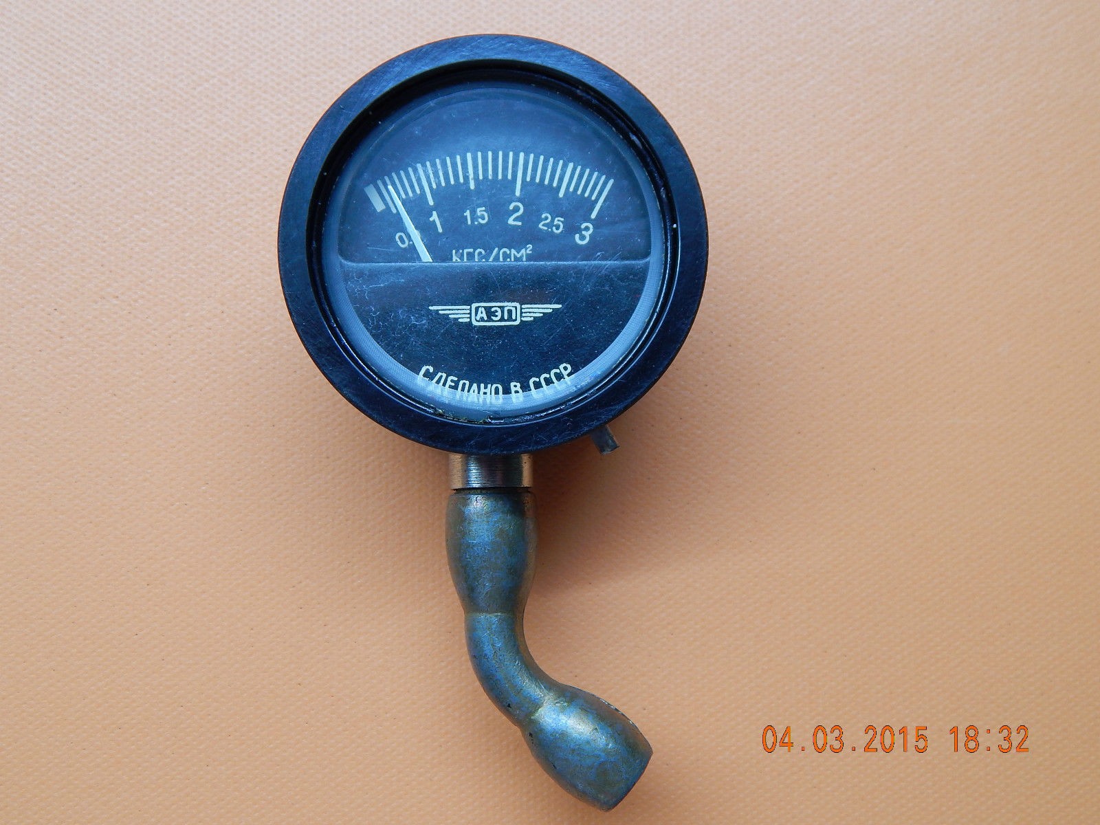

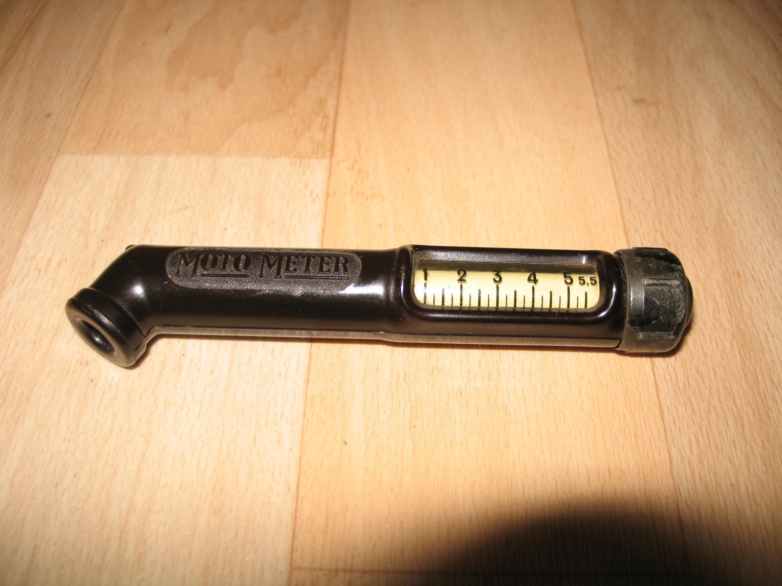

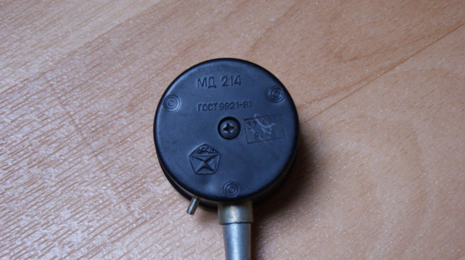

    gleiches gilt dem Luftdruckmessgerät , der war aber nicht originaler Bestandteil des Werkzeugsatzes, er ist auch in keiner Teile
    liste aufgeführt und scheint somit wirklich Sonderzubehör gewesen zu sein. Hier sieht man aber eindeutig, es wurden in der damaligen
    Zeit wirklich fast alle Gegenstände (auch die des täglichen Lebens) kopiert und nachgebaut. Die russischen Reifendruckmesser

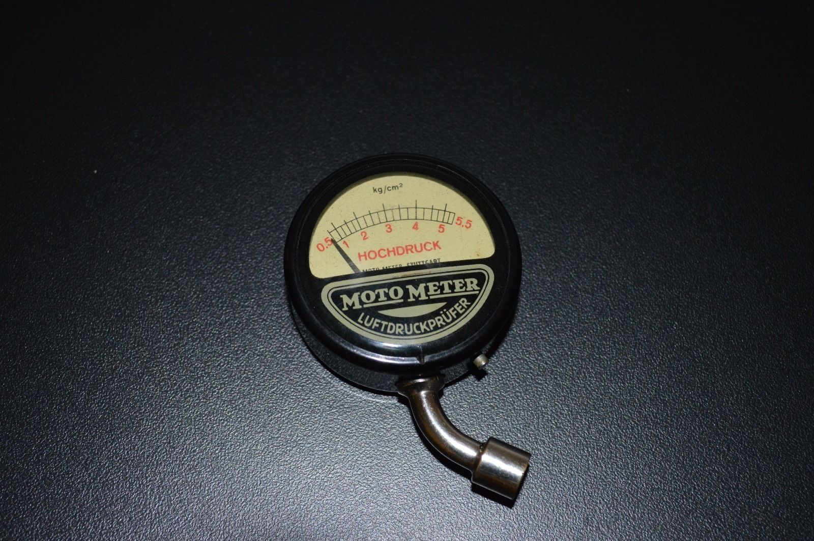

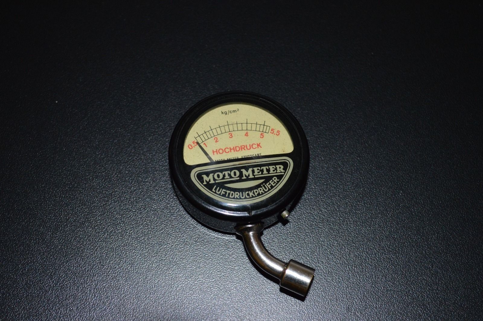

    sind im Aufbau und Aussehen ident mit dem des deutschen Erzeugers "Moto Meter" hier können auch die Teile untereinander
    getauscht werden. In der zentral gesteuerten Produktion in Russland wurden diese Manometer, anscheinend vom gleichen Hersteller
    der Vjatka Tachometer gebaut, zumindest deuten die Produktaufschriften darauf hin.
    links russ. Ausführung (MA-3A 1196-51) rechts deutsche Ausführung (moto meter)

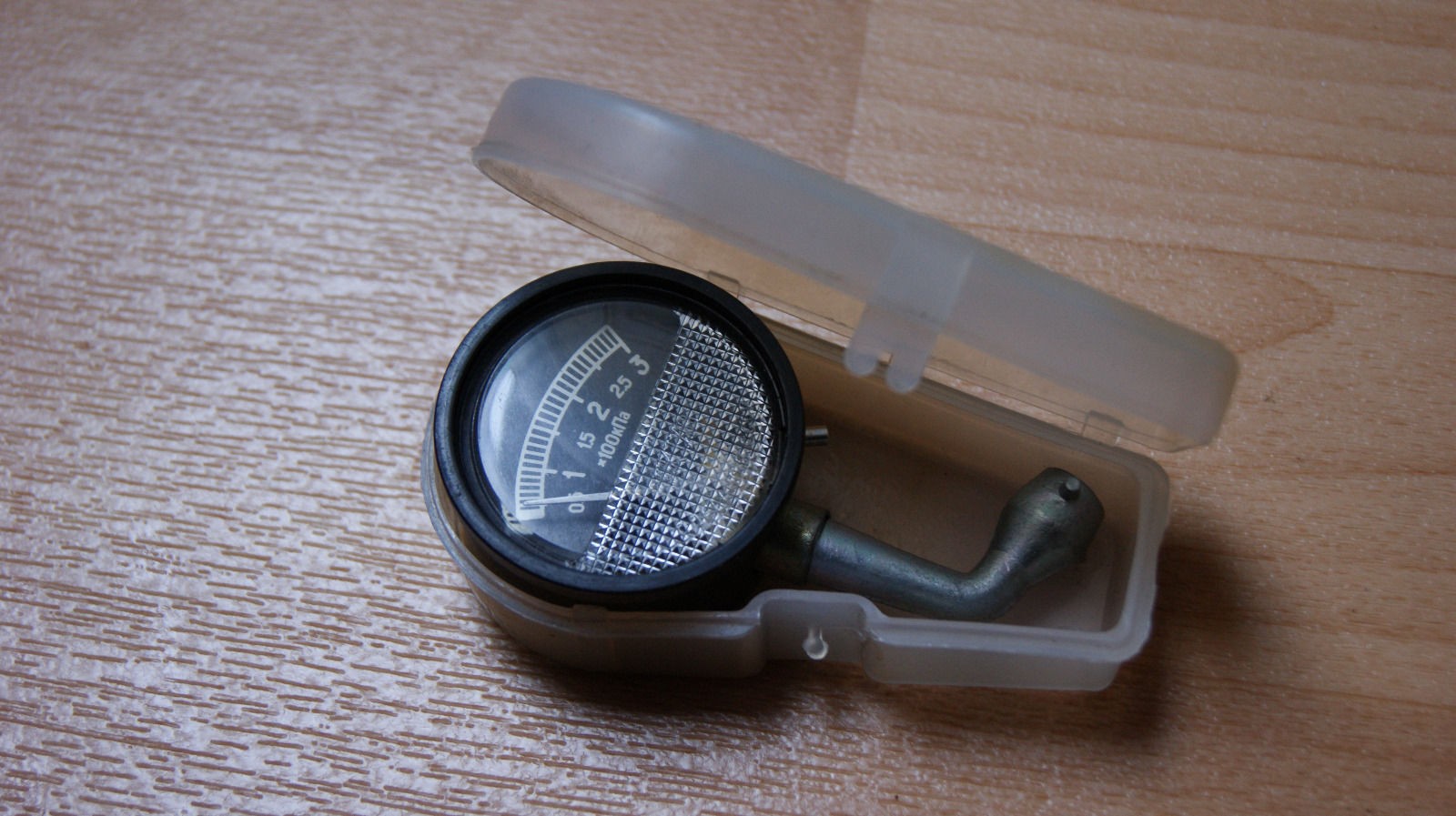

    weitere Ausführungen gab es auch in rund (welche auch Bestandteil vieler Autowerkzeugtaschen waren), da habe ich auch
    zwei Varianten (und da gibt es ebenfalls das deutsche Gegenstück)
    MA 214 roct 9921- 81
    MA 214 roct 9921-61 (ältere Ausführung)
    und wieder das Westdeutsche Gegenstück dazu von Motometer
    die deutschen Druckmesser findet man relativ oft in der Bucht und werden von wenig bis viel gehandelt.
    Bei meinen zwei Russischen habe ich einen ebenfalls über e-bay und den andere vom Flohmarkt am Naschmarkt in Wien.

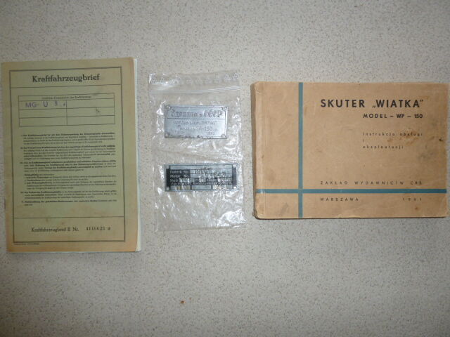

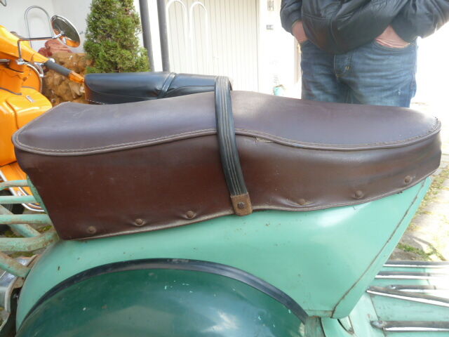

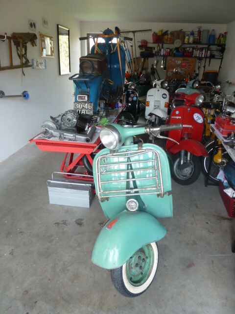

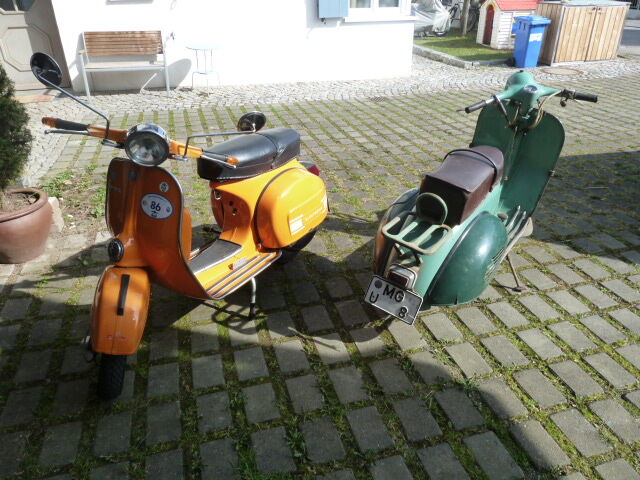

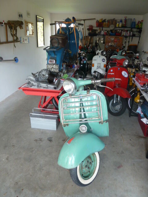

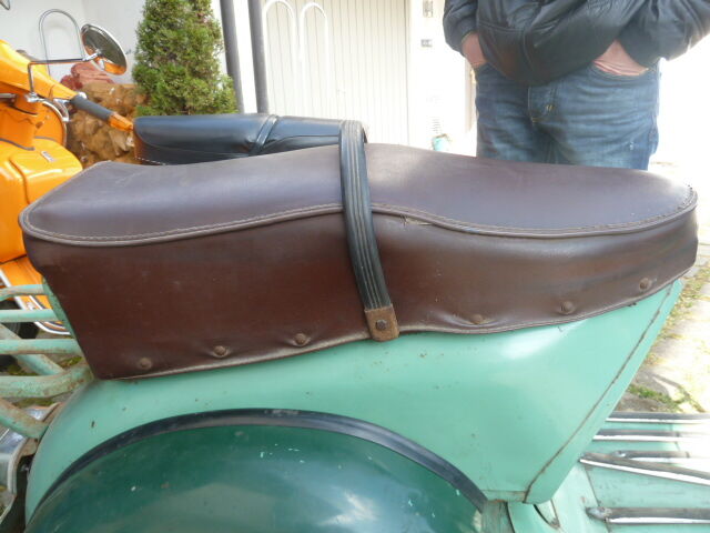

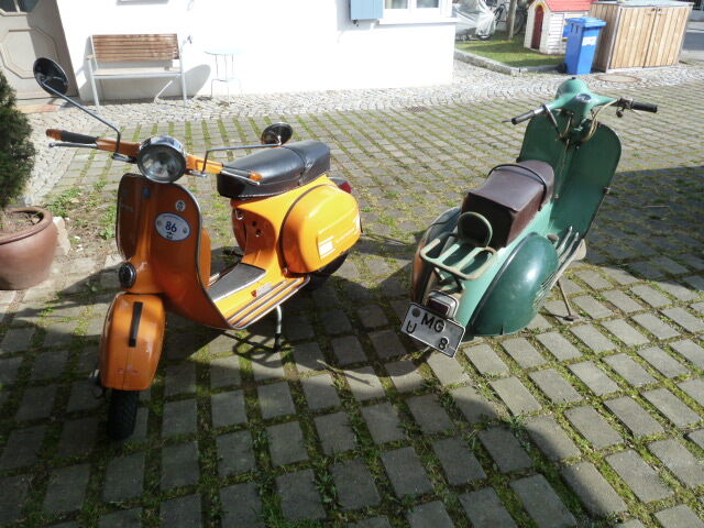

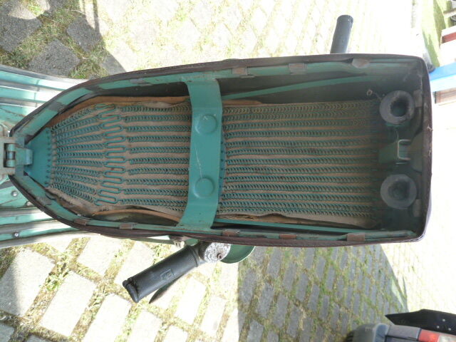

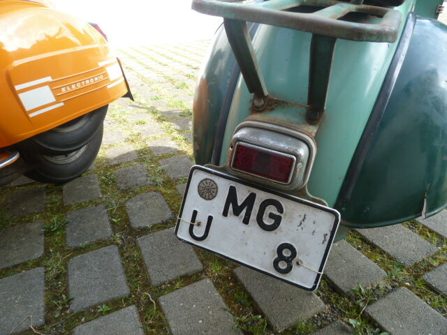

  • ....heute kam es zum Showdown "Rally meets Vjatka"
    bzw. kam das gute Stück bereits gestern nach 1.600 km (Wien-Dortmund-München) Anreise auf Zwischenstation zu mir.
    Fahrzeugzustand ist ein Traum, es fehlt eigentlich nur der Zündschlüssel, ansonsten sind nach erster grober Durchsicht
    alle nennenswerten Teile vorhanden. Motor ist zerlegt aber sollte bis auf Kleinigkeiten auch vollständig sein.
    Ein originaler hinterer Spritzschutzlappen muss noch aufgetrieben werden, der ist abgerissen.
    Zum Fahrzeug selbst (wie es mir geschildert wurde):

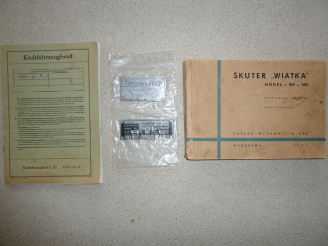

    Roller inkl. Fahrzeugbrief und Kennzeichen vorhanden(+deutsches Typenschild und original russisches)
    Fahrzeug wurde 1963 in Deutschland erstmalig zugelassen und bis Juli 1964 bewegt (Prüfplakette am Kennz. bis 1965)
    Ich glaube, dass das Fahrzeug ursprünglich über Polen nach Deutschland kam, denn die Betriebsanleitung ist nicht
    in Russisch (glaube es ist polnisch)
    Danach wurde das Fahrzeug von der Witwe des Erstbesitzers verkauft und anscheinend stand eine Motorüberholung aufgrund
    einer defekten Kurbelwelle an (gleiches wie bei meiner, Aufnahme des Halbmondes für die Kupplung kompl. zerstört) und
    es wurde der Motor zerlegt. Anschließend wurde das Fahrzeug im zerlegten Zustand oftmalig übersiedelt und vor Jahren
    dann vom letzten Besitzer gekauft und fand als Schaufensterobjekt eines Ladens Verwendung. Vor ca. vier Wochen kaufte sie mein
    Wiener Schulfreund und nun ist sie seit gestern in München, wo sie von mir technisch hergerichtet wird.
    Die Backen rechts und links bzw. die Kaskade sind überlackiert, allerdings darunter der O-Lack, das bleibt allerdings vorerst mal
    so, da mein Spezl der Ansicht ist, dass halt Änderung am Fahrzeug ebenfalls zur Historie dazu gehören (..und man kann die
    Teile immer noch freilegen).....auch wurde vom Erstbesitzer ein Lenkradschloss in Eigenkonstruktion in die Lenksäule ein-
    gesetzt, und das ist eigentlich optisch ganz gut gelungen. Auch der vordere Gepäcksträger ist in einem Traumzustand (alle
    Gummis etc. vorhanden und voll funktionsfähig). Aus irgend einen Grund (nehme mal stark an gesprungenes Glas wurde der
    Scheinwerfer gegen einen von Bosch getauscht....aber da habe ich eh einen in Reserve, wobei der eigentlich mit der korenten
    Schrift auch gut ausschaut. Einige kleine Unterschiede scheint es auch gegeben zu haben zwischen den Zweitserien. Bei diesem
    Modell ist der Tacho mit rechts Anschlag und die Sitzbank wie von der Erstserie (leicht abgesetzt und anders aufgebaut....
    aber der Zustand ebenfalls top)

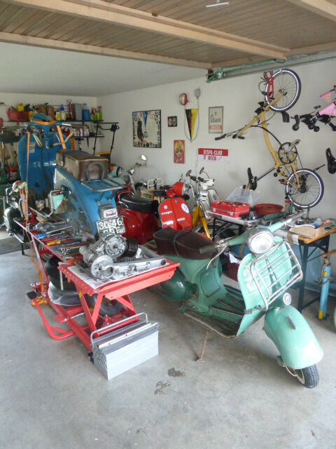

    .....wie gesagt ich bin schwer begeistert, ein toller Roller zu einem wirklich günstigen Kurs

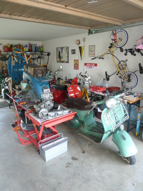

    Wir sind uns auch einig geworden, die Blaue ist jetzt für mich, die Grüne für Ihn.
    Damit dann gewisse Arbeiten parallel laufen, wird seine jetzt auch mal gereinigt (im Bereich des Motorraums) und die technischen
    Einrichtungen der Karosserie und Lenkung bzw. Elektrik geprüft und überholt, anschließend werden dann beide Motoren gleichzeitig
    aufgebaut.
    ...wie ich schon mal angedeutet habe, handelt es sich hier mit ziemlicher Sicherheit um eine der ersten Vjatkas welche in Deutschland
    zugelassen wurden.....

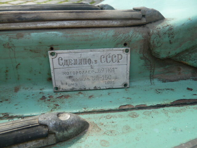

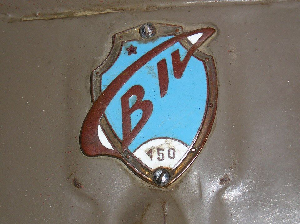

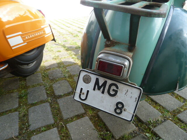

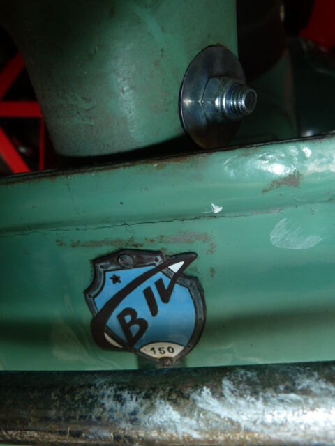

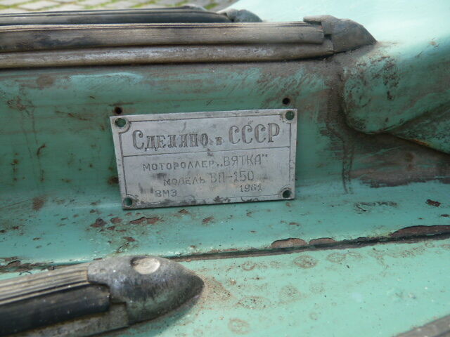

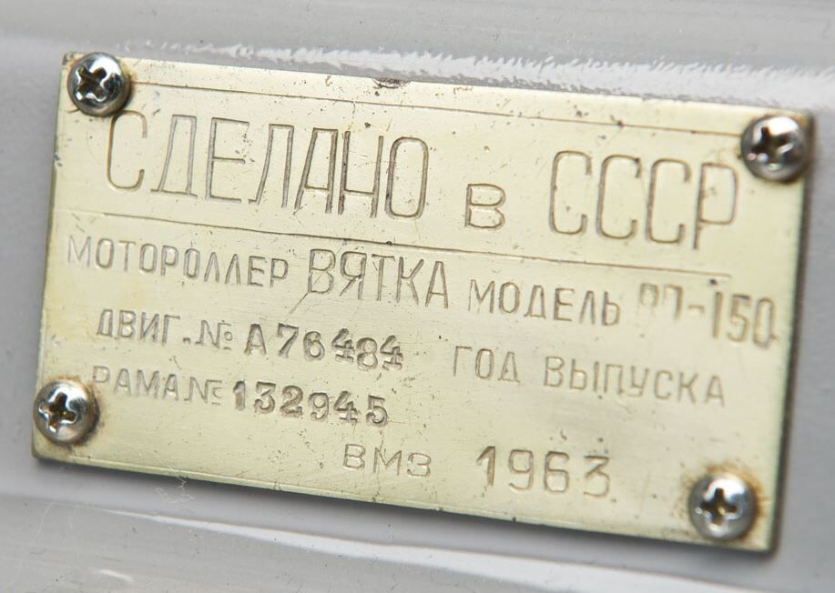

  • Sieht Super aus habe sie auch bei GSF gesehen, was ich selten gesehen habe dieses Schild Gebaut in CCCP, bin mir nicht sicher ob das Standard war bei den Vjatkas. Im Russischen forum sieht man das auch selten ?
    In der Explosionszeichnung habe ich es auch nicht gesehen.
    Der Weg ist das Ziel zum Fahren. 2-)
  • Sehr cool gefällt mir. War mir vorher nicht bekannt das die auch in Polen ausgeliefert wurden. Ist auf jedenfall polnisch was auf der Betriebsanleitung steht.
    Vespa P125X ´81er | 15PS
    Vespa P80X

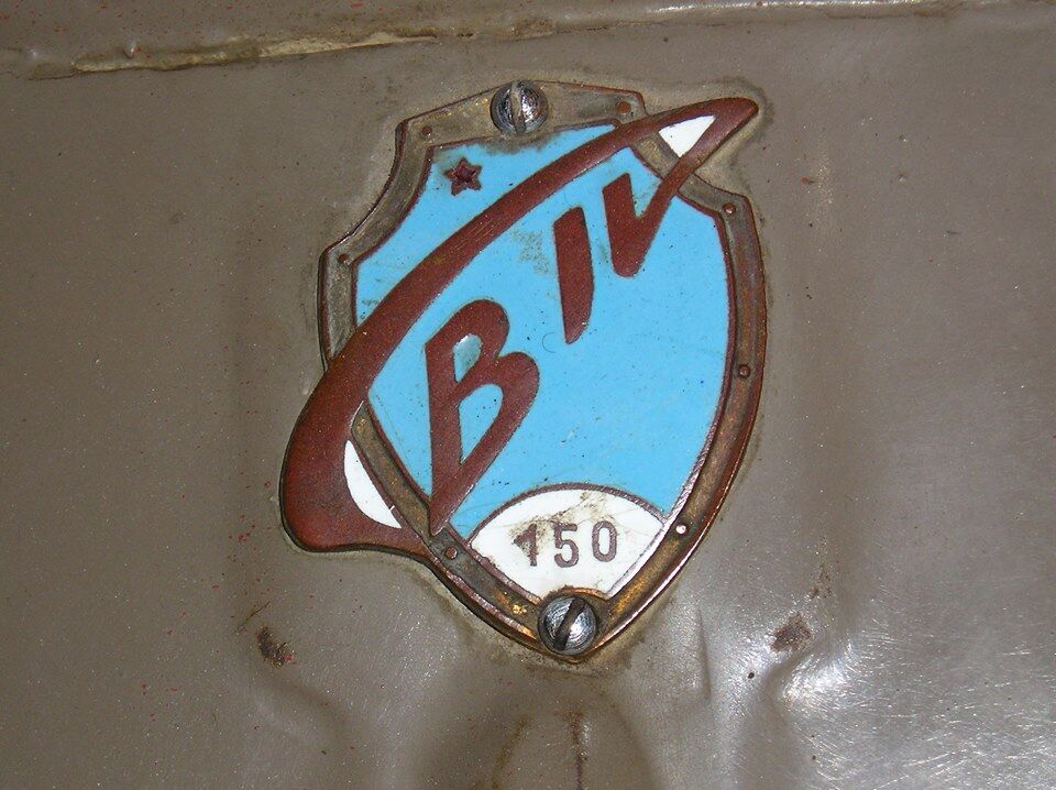

  • @edisvespa ....nein war nicht immer drauf (meine hatte es nicht), eventuell wurden vielleicht nur die Fahrzeuge
    die für den Export bestimmt waren, mit diesem Schild ausgestattet.
    Das Typenschild ist bei der Vjatka an der linken Seite im hinteren Tunnelbereich montiert gewesen. Ich habe mit
    phantasia62 bereits im Vorfeld Kontakt aufgenommen, da ich am Überlegen bin mir das Russische nachmachen zu
    lassen bzw. auch eines (dann aber selbes Format ) in Deutsch. Hintergrund ist, dass ich erfahren habe, dass
    bei einer Vollabnahme der TÜV dieses verlangt (oder verlangen könnte!). Es würde sich dann zwar auch mit einem
    Folienaufkleberschild zufrieden geben, der mir allerdings optisch nicht so zusagt.
    Also wenn wer von Euch ebenfalls ein Schild möchte, dann möge er sich melden. Je mehr in Auftrag gehen umso
    günstiger wird logischerweise das Schild.

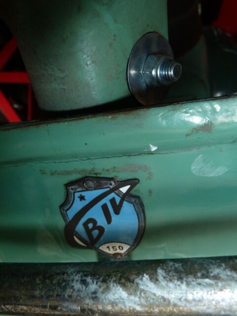

    ich habe dann gestern auch das Firmen Logo genau verglichen (da scheint es farblich auch unterschiedliche gegeben zu haben
    zumindest bei den Randfarben )
    dieses ist in einem absolut schönen Zustand !
  • Außerordentlich geiles Teil!! Die Farben auch! :thumbup:
    Das mit den Emblemen ist mir auch schon aufgefallen. Da gibt's offenbar Exemplare (s.a. u.), bei denen der Schriftzug dunkelrot gehalten ist. Das fällt aber kaum auf, wenn der Rest auch schon entsprechend gealtert ist.
  • ...ja Edi, hast aber eh gelesen wer es gemalt hat........die Tochter!!! :D
    Das ist was für Feinmotoriker. Mir hat schon das Nachpinseln der Finne gereicht ;)
    ab einen gewissen Alter muss man das der Jugend überlassen !

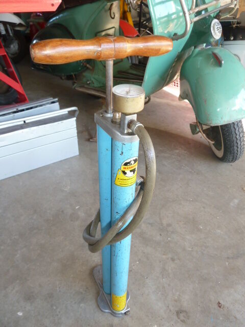

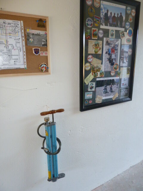

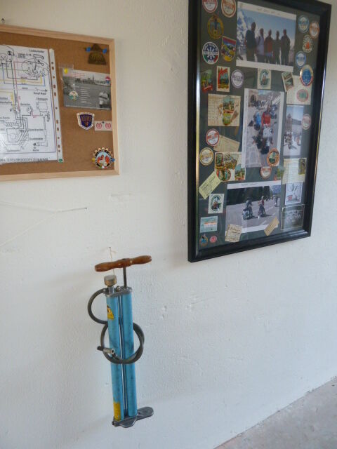

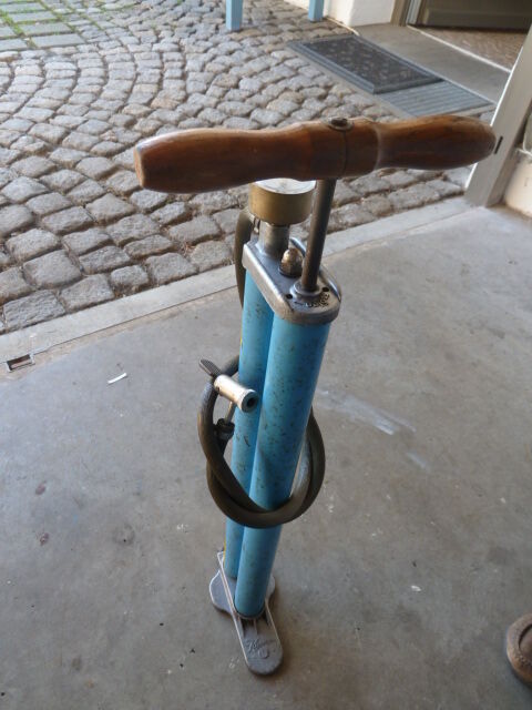

  • ein wenig OT, passt aber trotzdem ganz gut weil ich davor auf Pumpen ein wenig abgedriftet bin
    bei einer Haushaltsauflösung abgestaubt....eine orig. Doppelkolbenluftpumpe der Marke Kömag
    auch funktionsfähig und mit gut erhaltenen Wasserschiebebildern

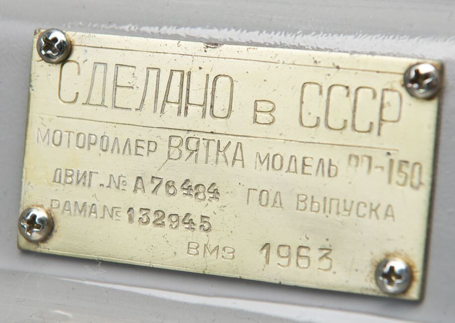

  • Weil ich ja etwas für Schildchen usw. übrig habe, hab ich einmal ein paar VP-150 Embleme zu Vergleichszwecken in einem Bild vereint...
    ...und dann noch ein schönes Foto von diesem kyrillischen Typenschildchen, wie es auch an der Grün-grünen aus dem GSF montiert war. Dieses stammt von einer total überrestaurierten Vjatka die bei RM Auctions 2013 um $ 4.600 versteigert wurde.
  • lässt sich bei mir leider nicht öffnen, kannst du eruieren mit was diese Schilder original befestigt waren ?
    (Nieten, Kerbnägel oder geschraubt)
