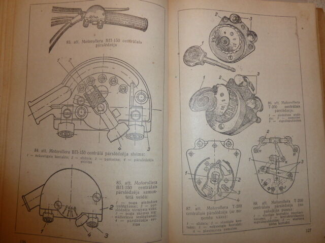

    ...die techn. Unterlagen gibt es als pdf.´s (siehe Vjatka Topic GSF)

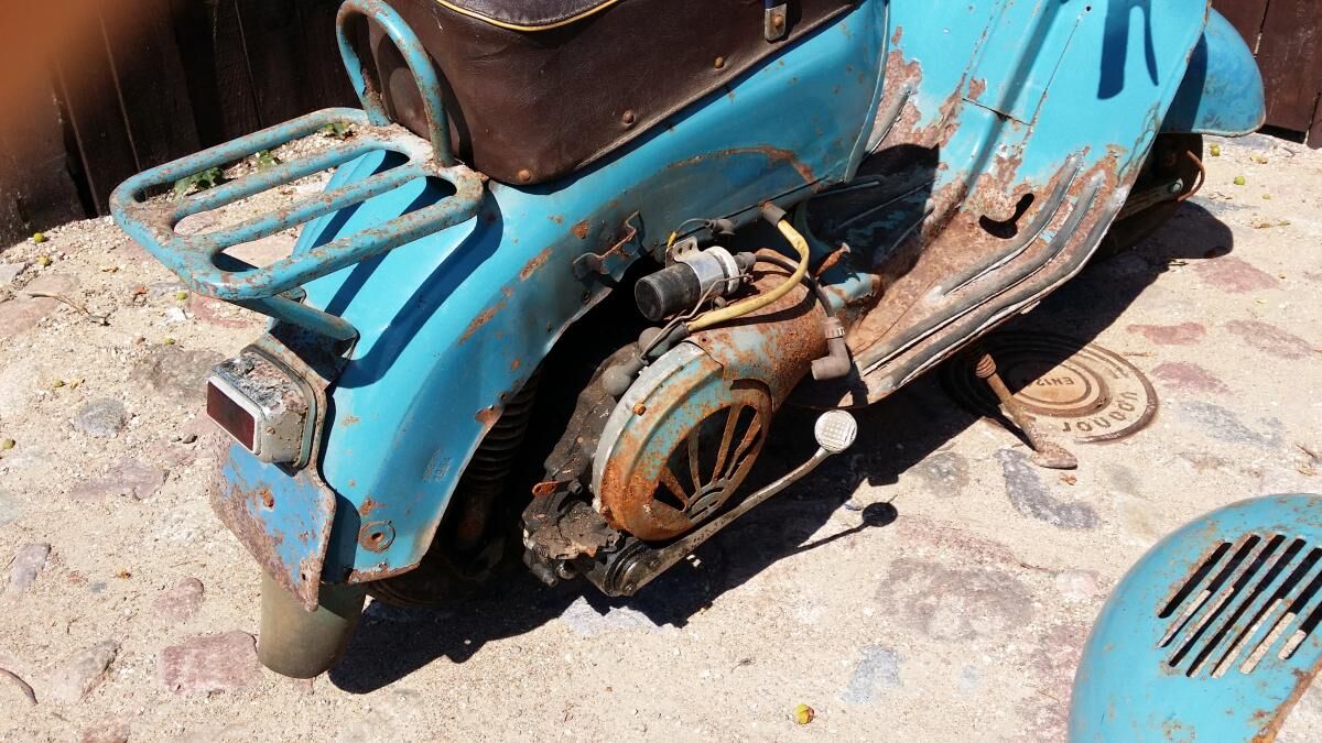

    Hier mal Paar Schöne Bilder von einer
    Einfach das Suchwort verwenden, es kommen viele Bilder raus. Вятка ВП-150
    Der Weg ist das Ziel zum Fahren. 2-)

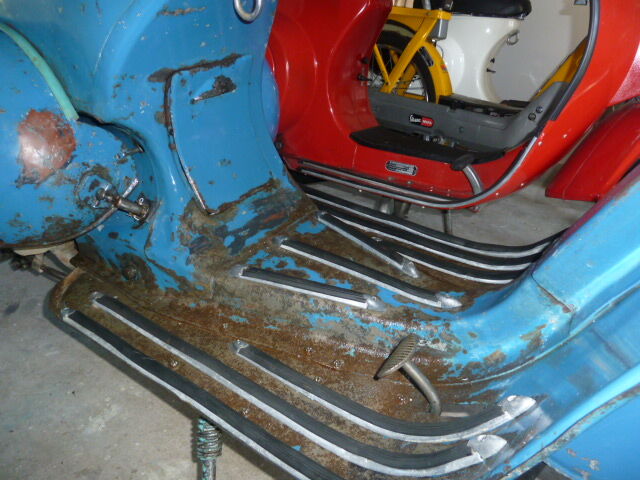

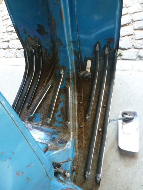

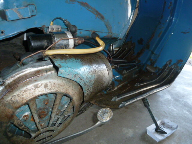

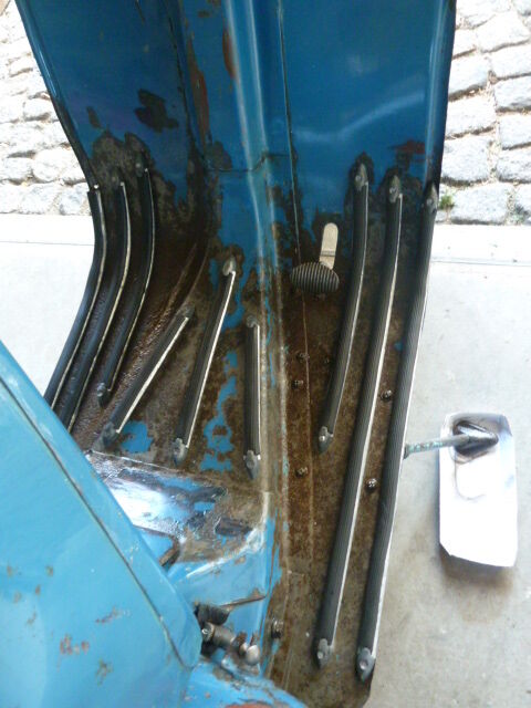

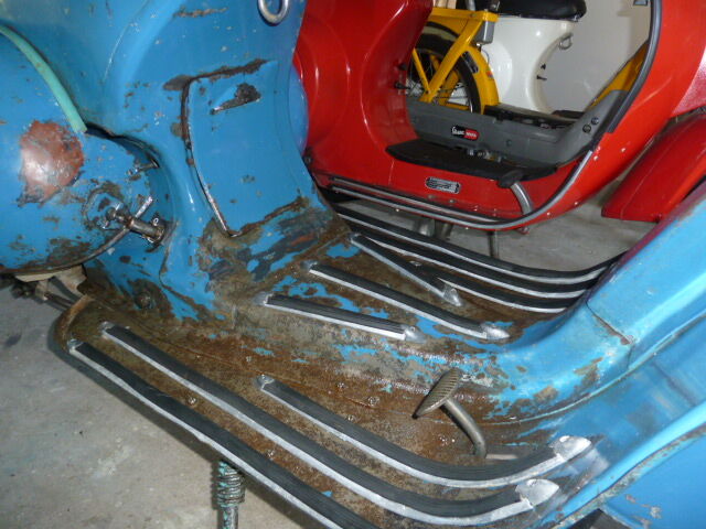

    ...so wieder ein wenig weiter gemacht.
    Seitenbacken innen konserviert, Trittbrett imprägniert, Tank entrostet
    und mich zum Schluss der Trittleisten angenommen. Leider fehlen mir drei Stück, aber da bin ich im Moment dabei die zu organisieren.
    Pornstar´s Methode mit Owatrol und Polytrol kann ich jedem wärmstens empfehlen, ist wirklich schön damit zu arbeiten.
    Leider kann man gleiches von Oxyblock nicht sagen, das Zeug dauert halt ewig bis es halbwegs abtrocknet, war mir im Vorfeld eh bekannt,
    nervt aber trotzdem, wenn man weiter machen möchte. In meinem Fall schlappe drei Wochen. Aber ich wollte beim Trittbrett auf Nummer
    sicher gehen und daher habe ich dort Oxyblock angewendet. Bei einem hellen Untergrund hätte ich es mir aber sicher zweimal überlegt.
    Trittleisten habe ich ausgerichtet und nicht wie sonst üblich vernietet, sondern geschraubt (war reine Bequemlichkeit wenn ich wieder mal die Leisten abnehmen sollte). Die aufgearbeiteten Leisten geben montiert, dem Trittbrett eine gewisse Struktur, ist aber zugegebener Massen nicht jedermanns Sache. Der Glanzfaktor des Trittbrettes wird noch nachlassen, wenn es dann schlussendlich vollständig abgetrocknet ist, wenn
    nicht werde ich da ein wenig nachhelfen, mal sehen.
    mal wieder der Vergleich zu vorher:

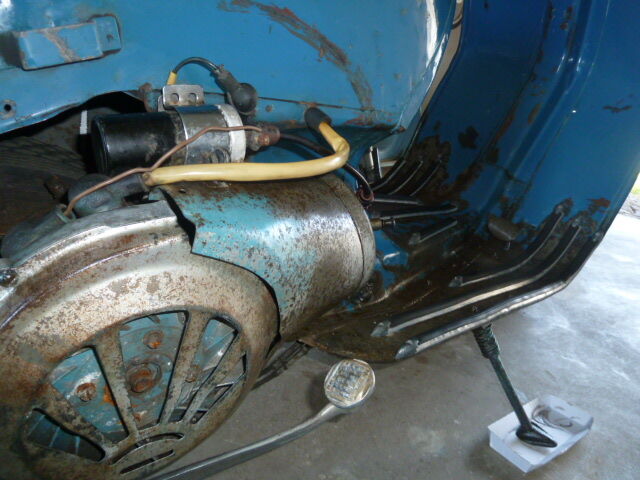

    ...es sollten eigentlich fast alle gängigen Teile von den 150er Vespa Motoren der WF passen, in wie weit das allerdings stimmt
    kann ich momentan noch nicht sagen.
    ...aber auch sonst bin ich drauf gekommen, dass viele Teile von anderen russischen oder osteuropäischen Motorrädern passen
    (Jawa, Ural, Dnepr etc.) Tacho, Zündspule, Scheinwerfer und und....das ist halt auch der Vorteil der zentral gesteuerten Produktion von Gütern
    in der damaligen Sowjetunion...
    zu meinem Motor: Funken habe ich bereits, Vergaser wird noch einem Ultraschallbad unterzogen und dann sehen wir mal..
    ...allerdings habe ich im Vorfeld schon gemerkt, dass die Kurbelwellenlager wahrscheinlich im Ar.... sind, von daher mache ich
    mir da eher weniger Hoffnungen ...
    wobei das eh nur relevant wäre für die vereinfachte Typisierungsprozedur, es kommt danach sicher ein anderer Motor rein..

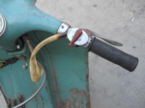

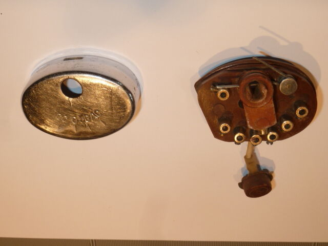

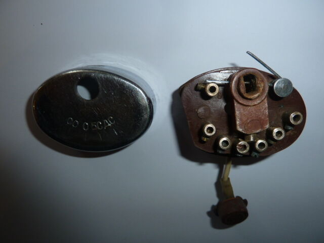

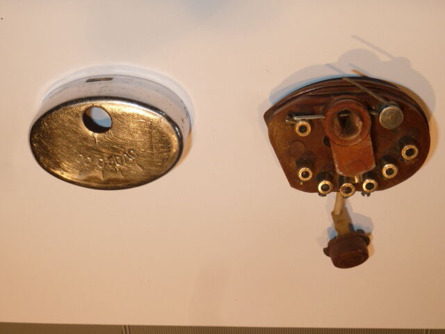

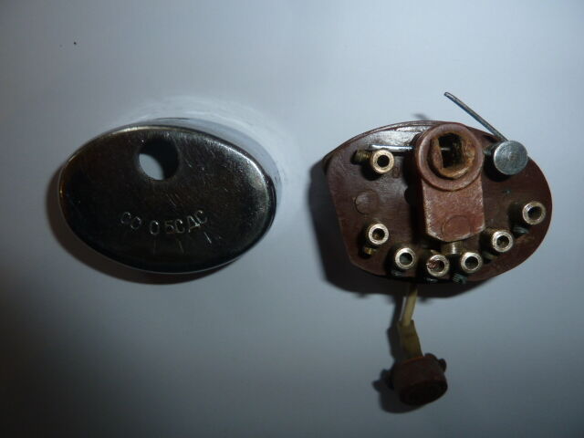

    kleines Detail für die Elektrotechniker:
    Habe mir gestern den Lichtschalter angeschaut,gereinigt und gängig gemacht.

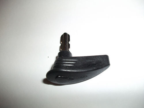

    Bei der Vjatka gab es zwei verschiedene einmal mit Zündschlüssel und ohne bei den früheren Modellen (so um Bj. 60)
    alter Version (mit Killschalter und Hupentaster beides Funktion Schließer)
    neue Variante (mit Zündschlüssel und Hupentaster)
    zerlegt schaut das ganze dann so aus
    schön ersichtlich, bei gezogenen Zündschlüssel hätte die Bügelfeder mit dem linken Kontakt und dem Lichtschaltergehäuse (Masse) Verbindung und somit Motor aus.
    Wie bei den Killschalter der Vespa wenn das rote Kabel auf masse geht ist ebenfalls Zündung aus.
    Durch stecken eines Schlüssels öffnet der Kontakt und die Karre kann gestartet werden.

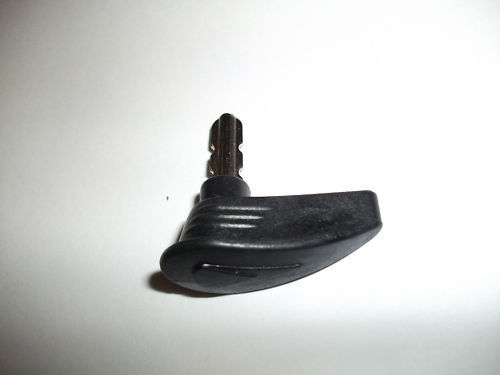

    Nachdem der Schlüssel schwer zu bekommen ist, werde ich den einer Ural/Denpr umbauen, der sollte dann
    auch das Seitenfach sperren..
    Wird dann noch mit einer Kerbe versehen, sodass bei halbgezogenen Schlüssel, der Motor dann aus ist
    Der Lichtschalter kann somit ohne großartigen Umbau beim Umrüsten auf 12 Volt weiter verwendet werden.
    Die Vjatka ist ursprünglich mit einer Batterie ausgestattet (Hupe, Bremslicht, Standlicht und Kontrolllampe Tacho sollten
    damit angespeist werden), fällt aber beim Umbau auf 12Volt bei mir dann weg
