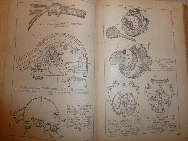

    kleines Detail für die Elektrotechniker:
    Habe mir gestern den Lichtschalter angeschaut,gereinigt und gängig gemacht.
    Bei der Vjatka gab es zwei verschiedene einmal mit Zündschlüssel und ohne bei den früheren Modellen (so um Bj. 60)
    alter Version (mit Killschalter und Hupentaster beides Funktion Schließer)
    neue Variante (mit Zündschlüssel und Hupentaster)
    zerlegt schaut das ganze dann so aus
    schön ersichtlich, bei gezogenen Zündschlüssel hätte die Bügelfeder mit dem linken Kontakt und dem Lichtschaltergehäuse (Masse) Verbindung und somit Motor aus.
    Wie bei den Killschalter der Vespa wenn das rote Kabel auf masse geht ist ebenfalls Zündung aus.
    Durch stecken eines Schlüssels öffnet der Kontakt und die Karre kann gestartet werden.
    Nachdem der Schlüssel schwer zu bekommen ist, werde ich den einer Ural/Denpr umbauen, der sollte dann
    auch das Seitenfach sperren..
    Wird dann noch mit einer Kerbe versehen, sodass bei halbgezogenen Schlüssel, der Motor dann aus ist
    Der Lichtschalter kann somit ohne großartigen Umbau beim Umrüsten auf 12 Volt weiter verwendet werden.
    Die Vjatka ist ursprünglich mit einer Batterie ausgestattet (Hupe, Bremslicht, Standlicht und Kontrolllampe Tacho sollten
    damit angespeist werden), fällt aber beim Umbau auf 12Volt bei mir dann weg
